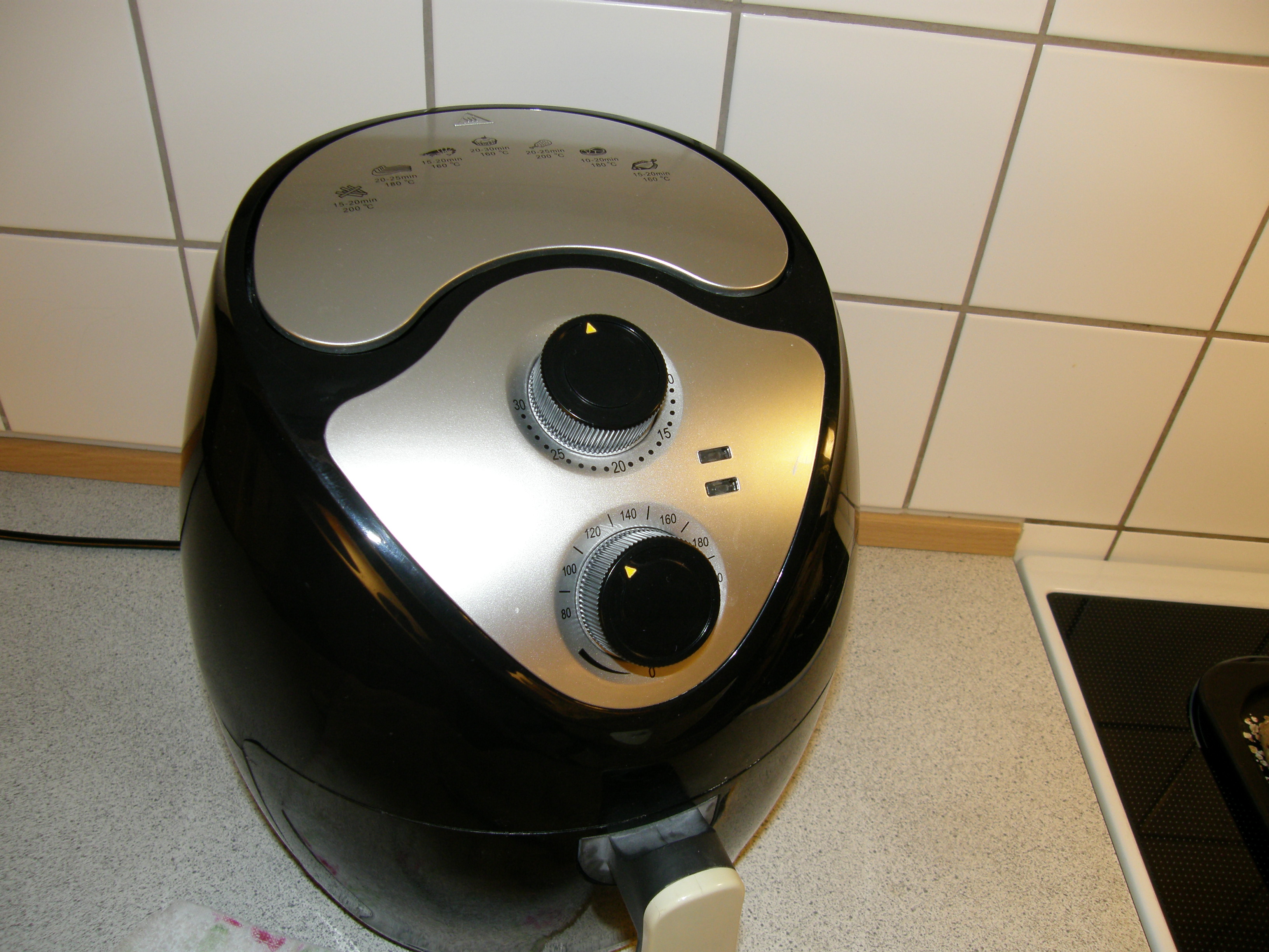

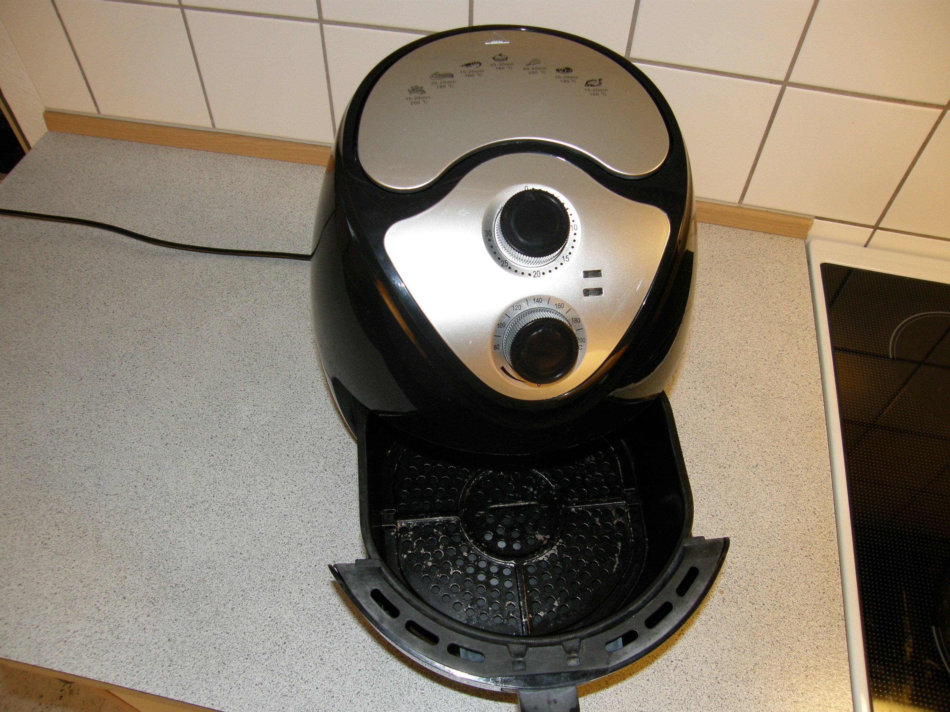

Jeg fandt mig en såkaldt air fryer til den billige pris af 0,- kroner :party:

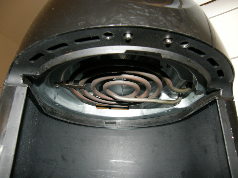

Det er en lille ovn med varmeelement og blæser.

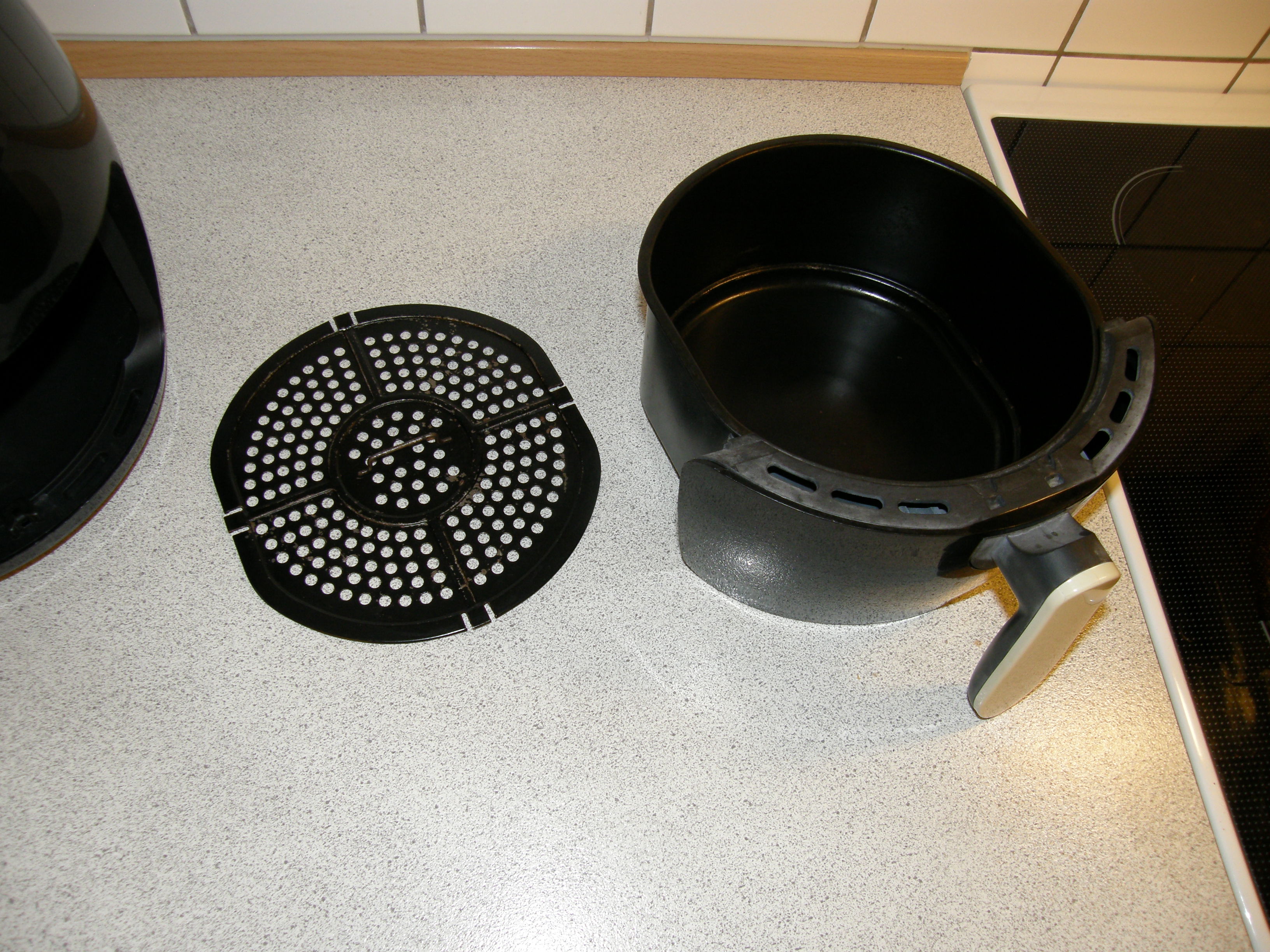

Maden lægges i en kurv med rist i bunden så maden holdes fri fra bunden af kurven.
Så blæses den varme luft rundt om maden.

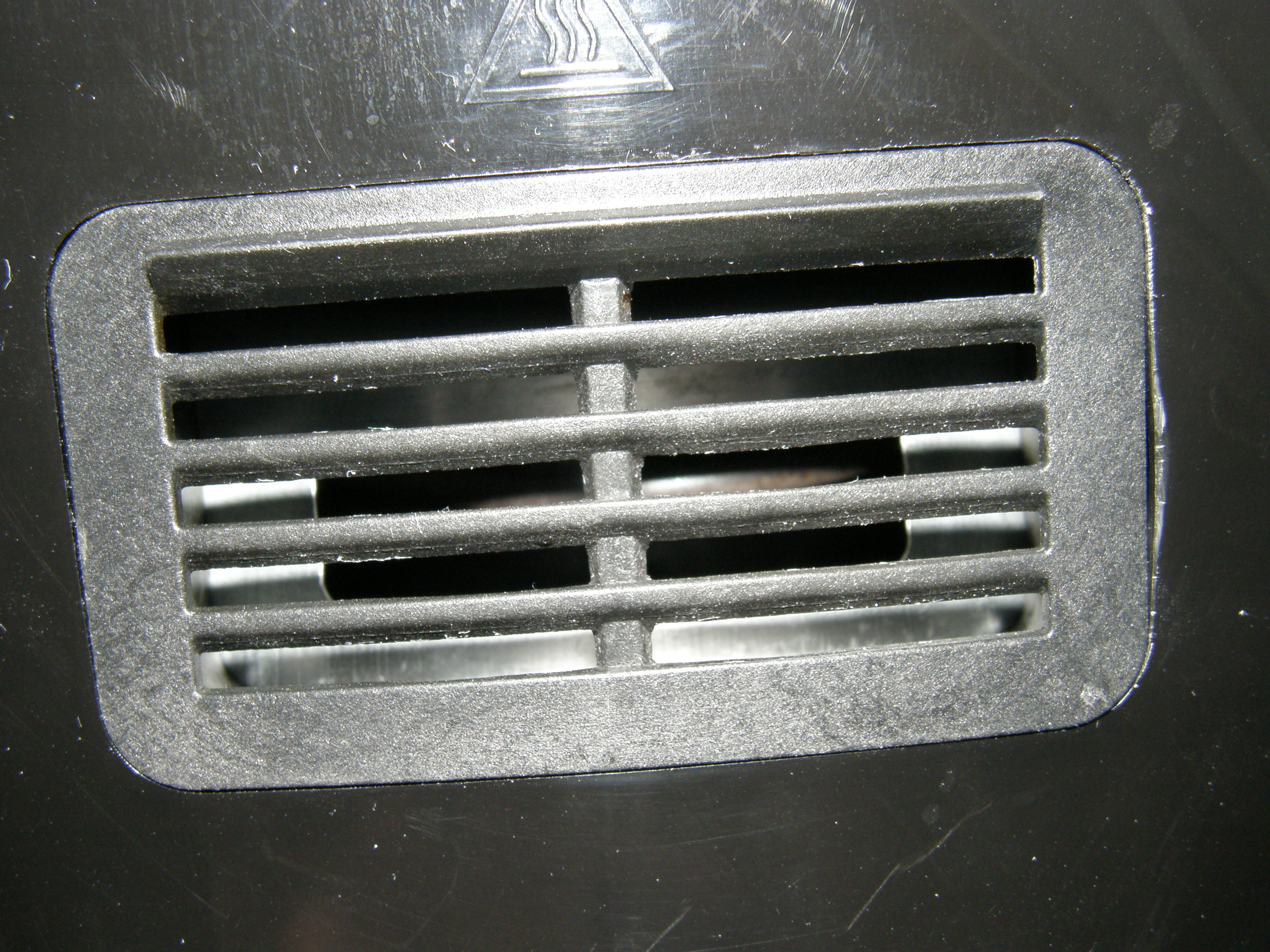

Og så er der et hul på bag på hvor der kommer varm luft ud.

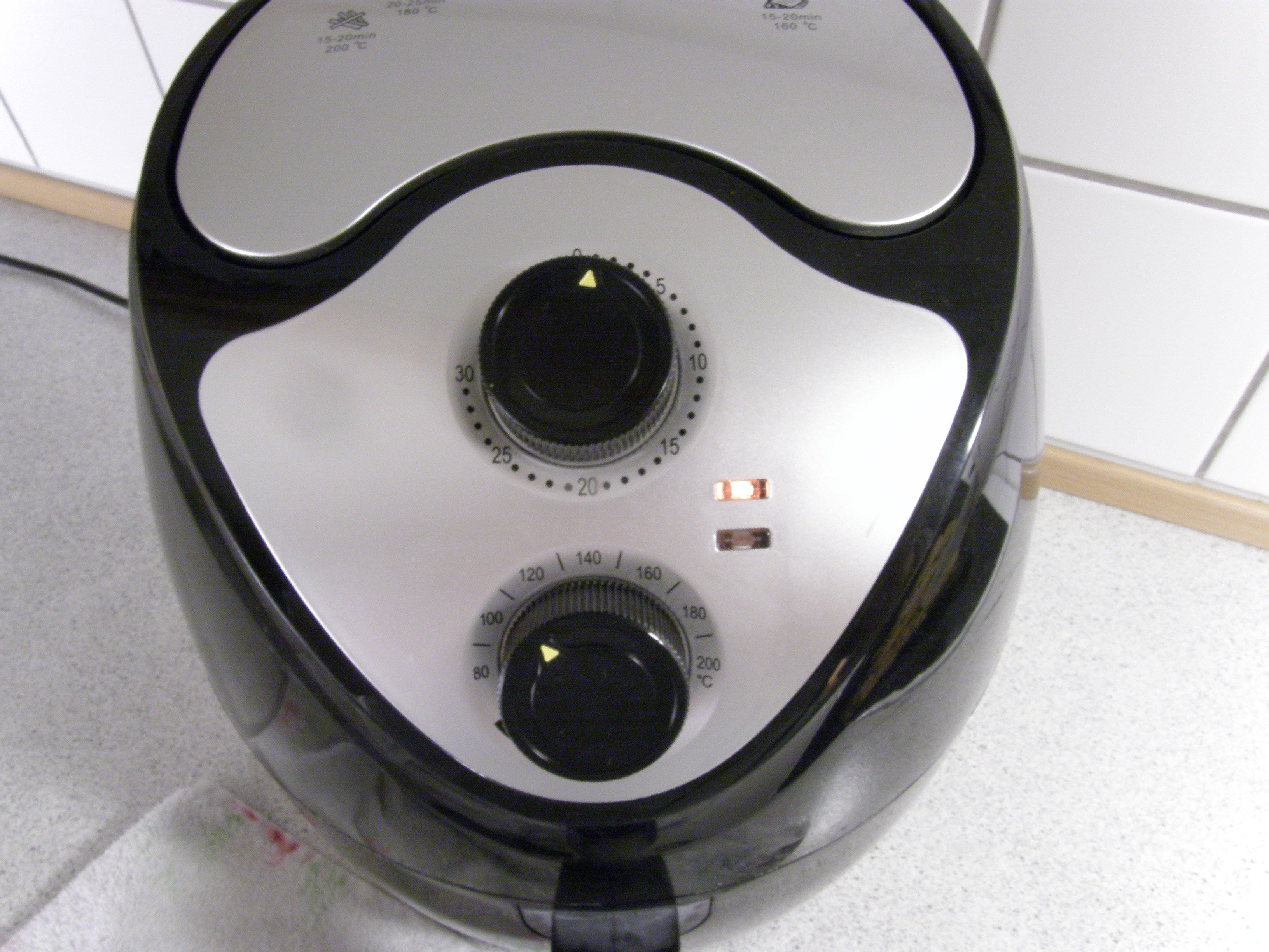

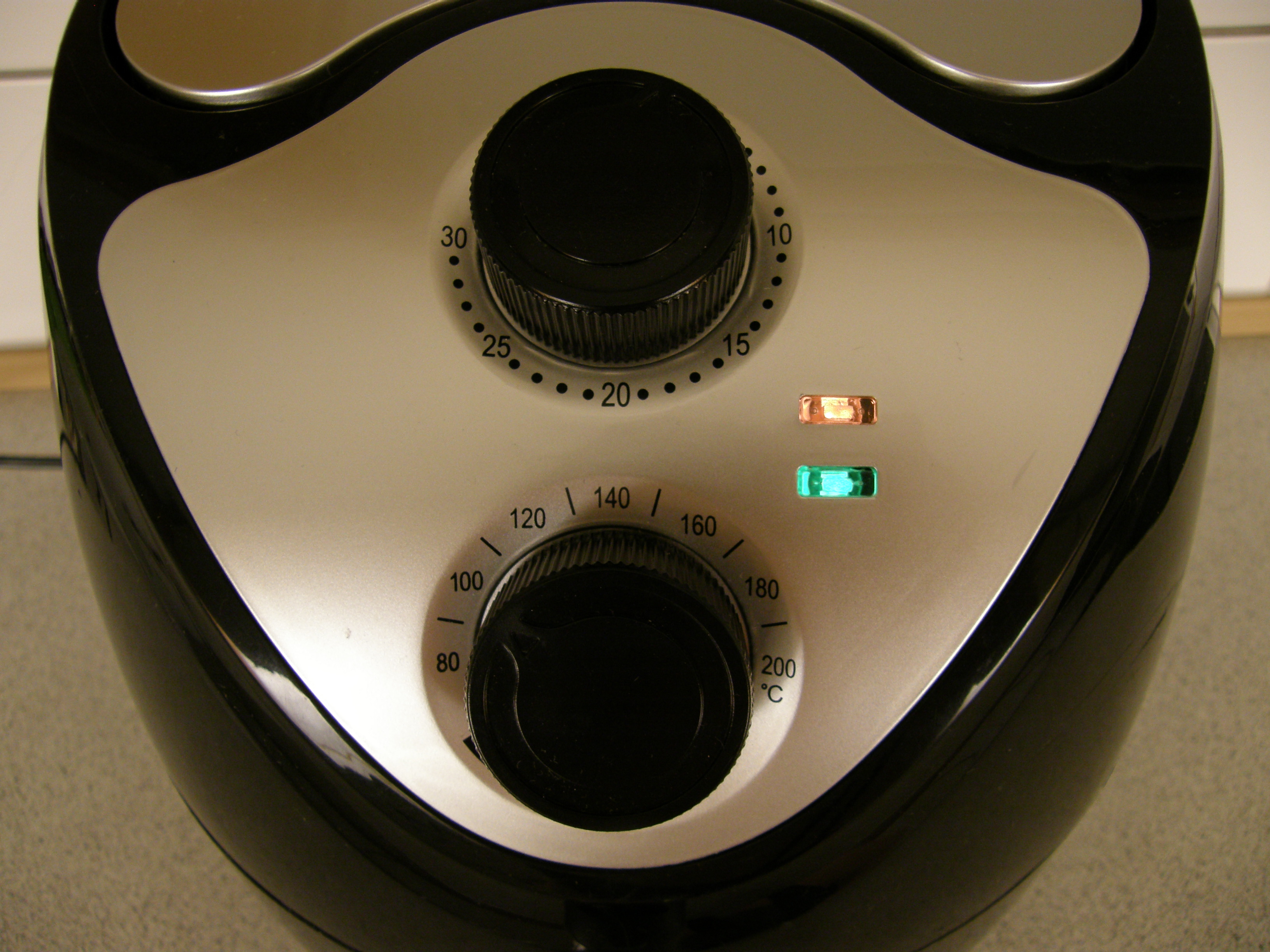

Lampe (orange) lyser når der er strøm til (kurven er sat i og drejeknappen ikke er på 0). Så kører blæseren.
Lampe (grøn) lyser når varmeelementet er tændt.

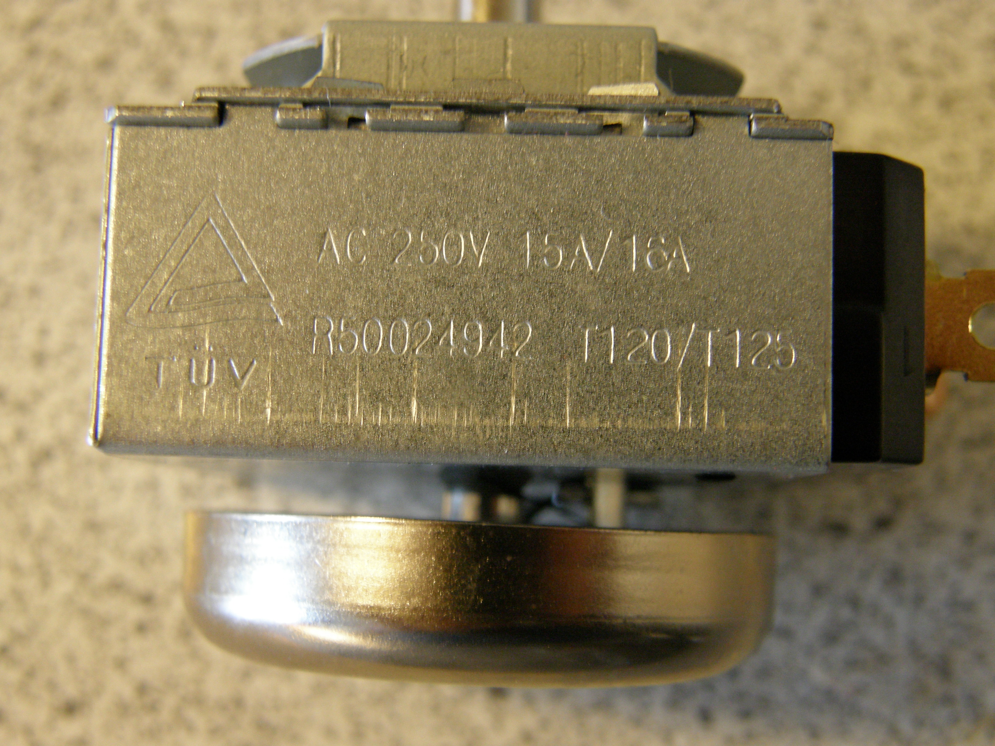

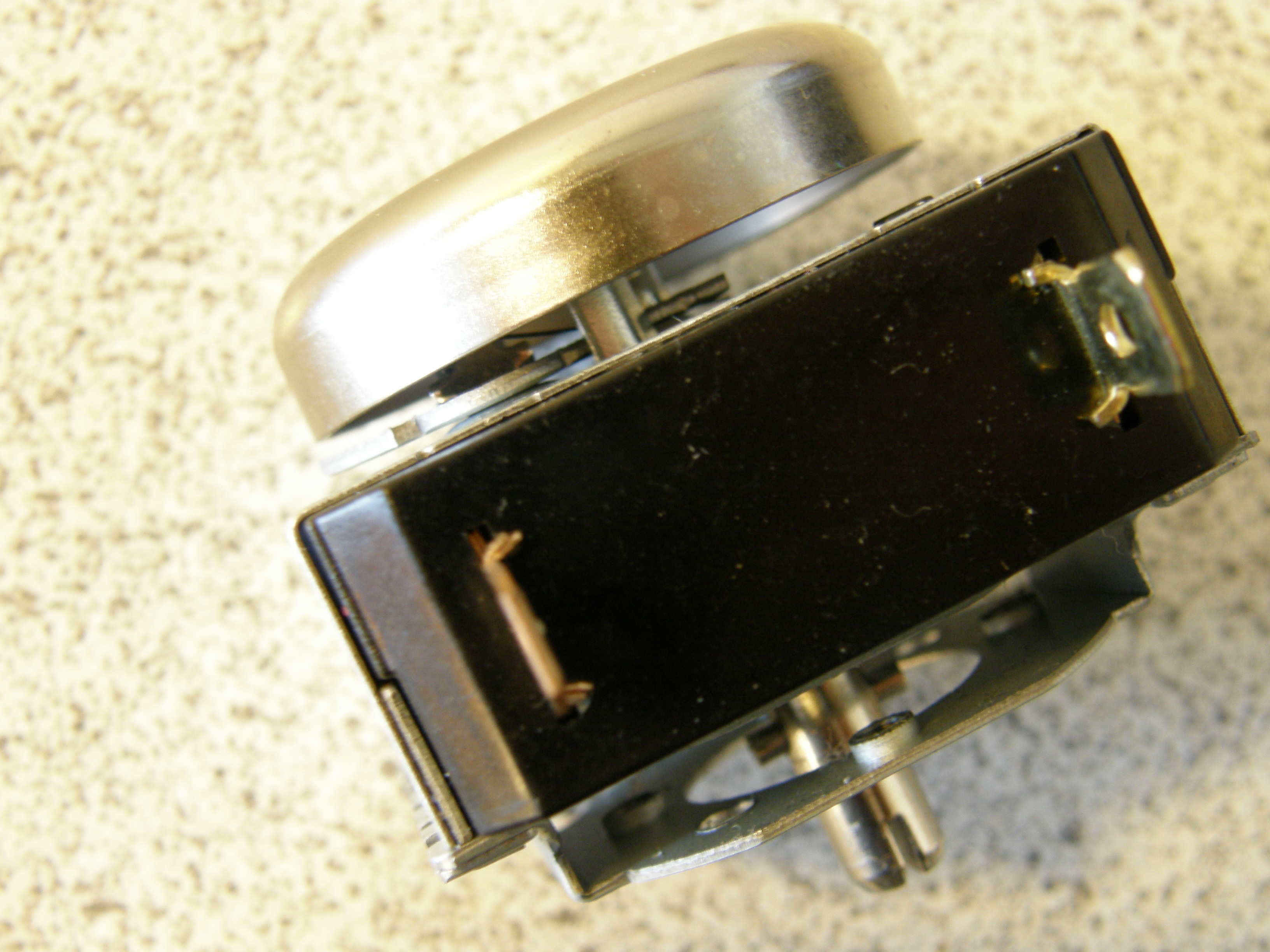

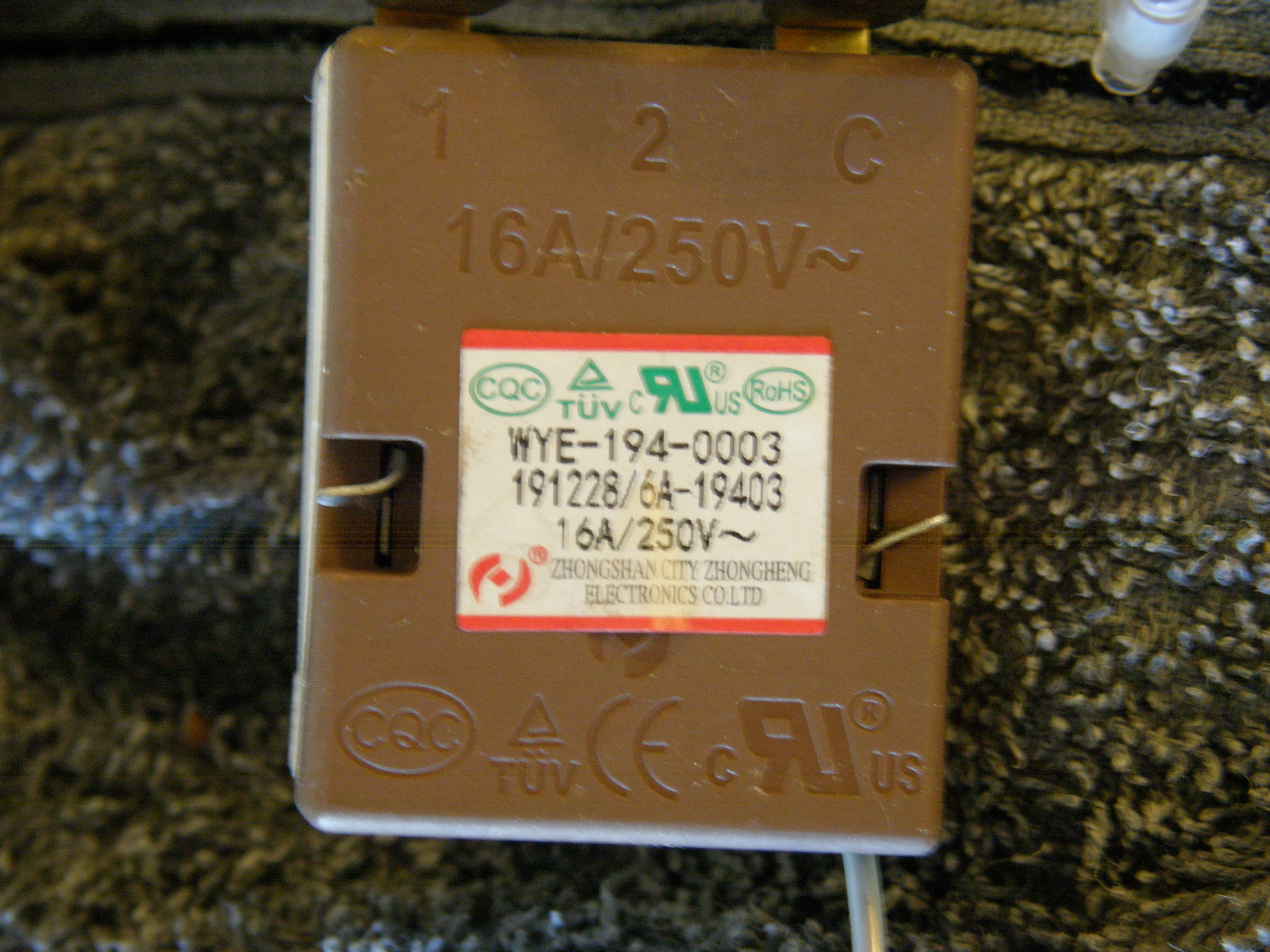

Drejeknap (øverste) til at vælge temperatur (80-200 grader celsius).

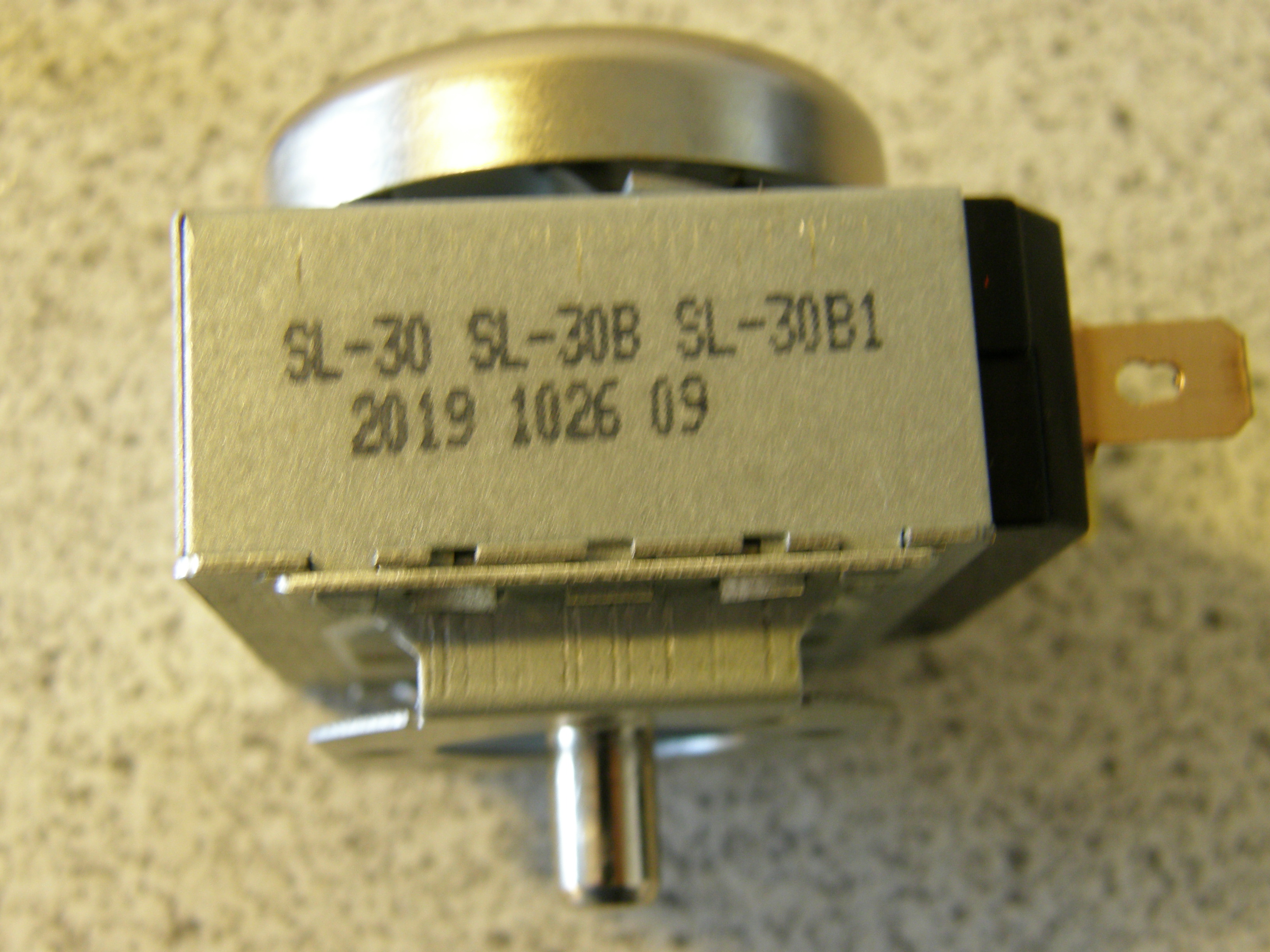

Drejeknap (nederste) til at vælge tid (0-30 minutter).
Resultatet bliver ret godt hvis man f.eks. varmer pommes frites i den. Minder meget om resultatet som ved stegning i olie.
Den store ovn jeg har er uden blæser og der bliver pommes frites kedelige og tørre og så vil krydderierne ikke sidde fast.
Ved ikke hvor effektiv den er i forhold til en større ovn med blæser.
Tænker der bliver blæst meget varme ud af den. Altså at strømforbruget måske er højere og dermed dyrere at bruge i forhold til en større ovn.

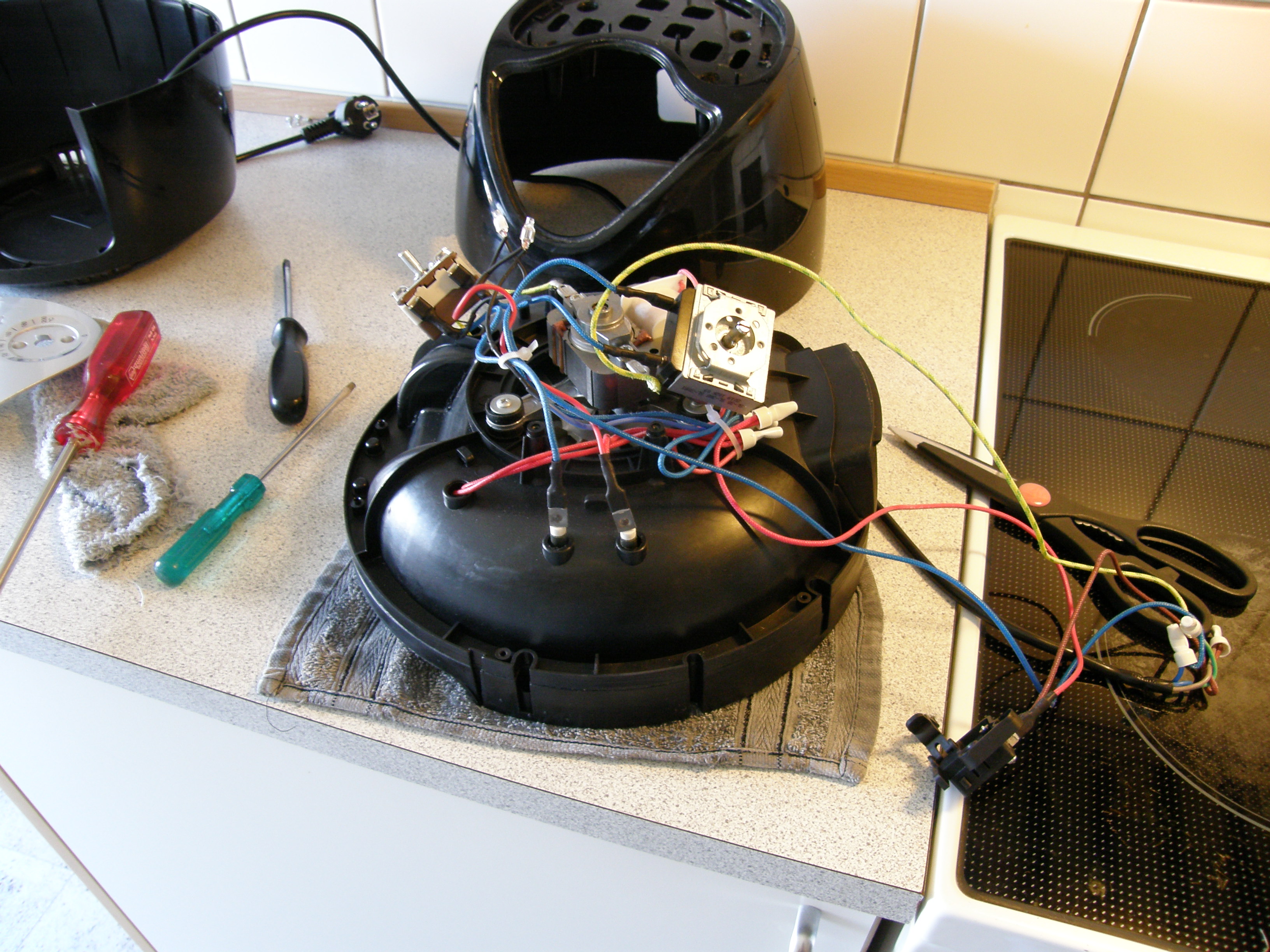

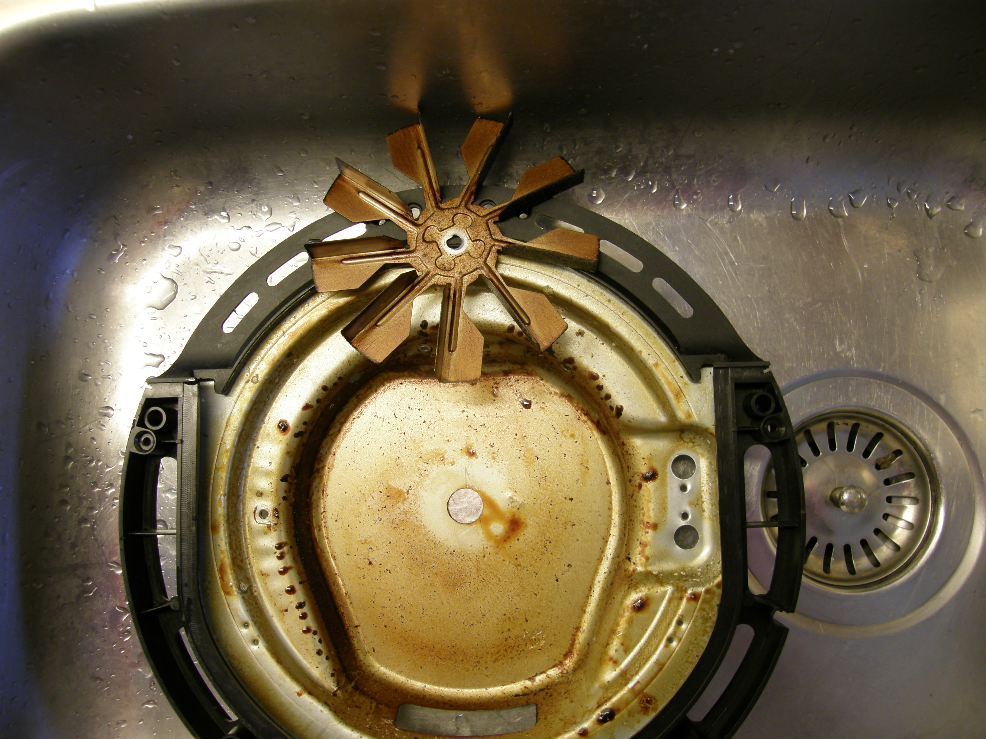

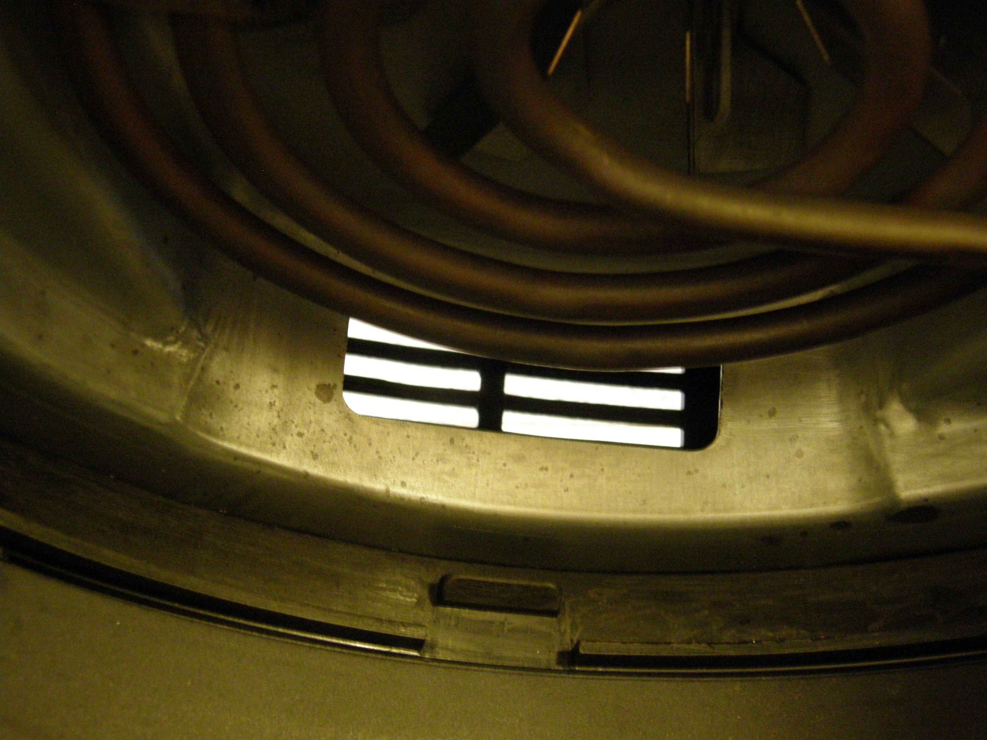

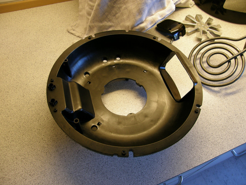

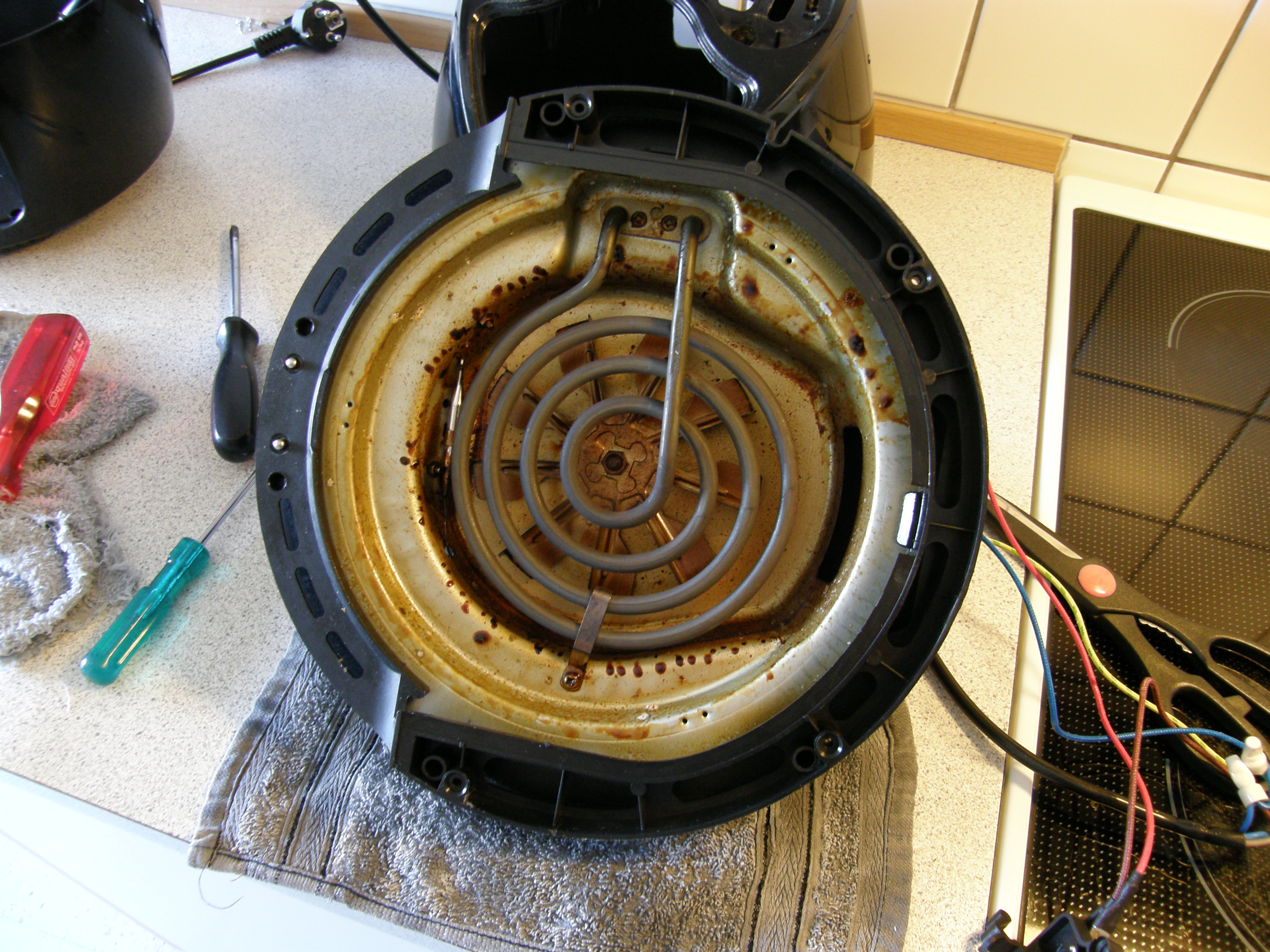

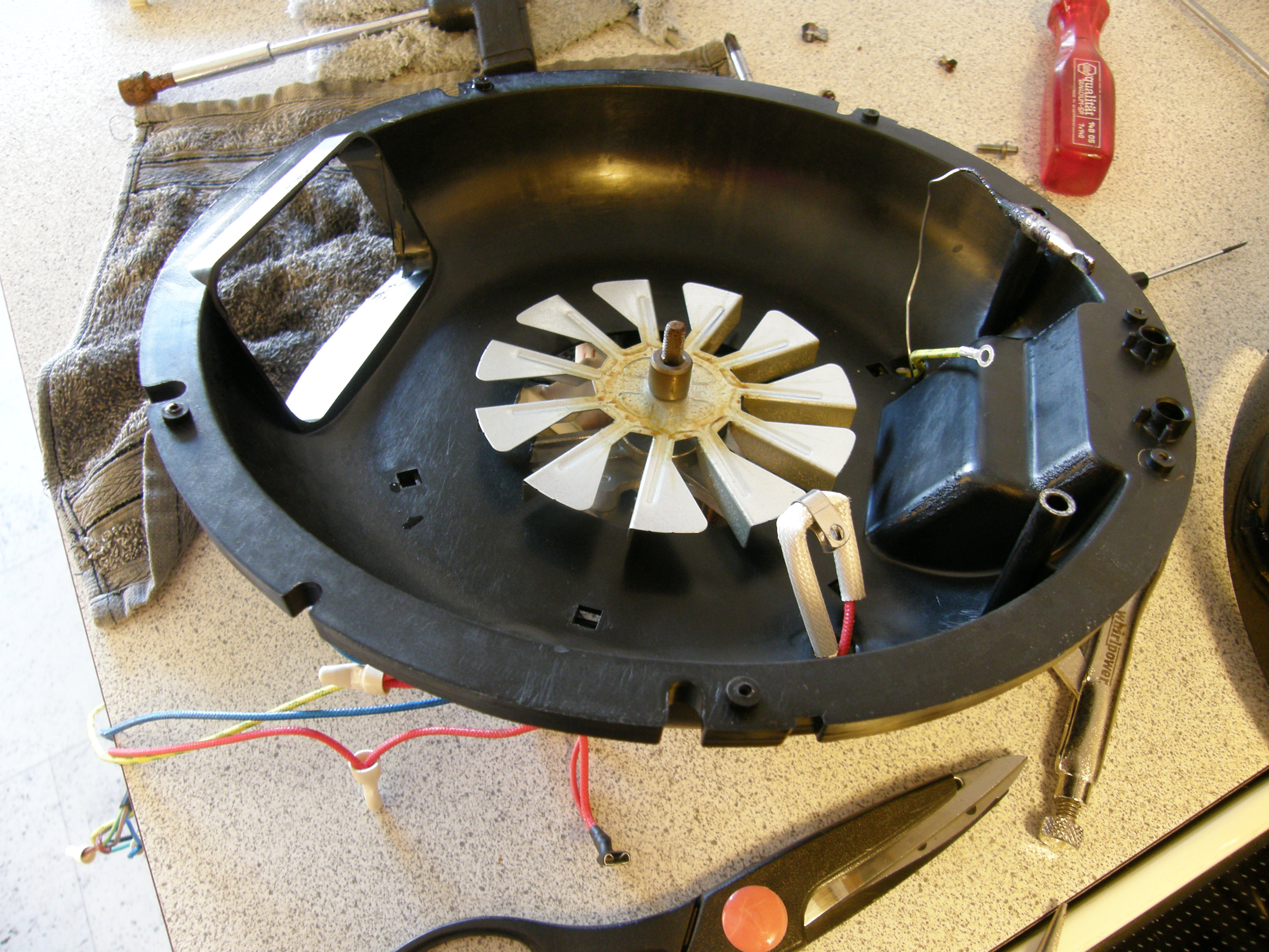

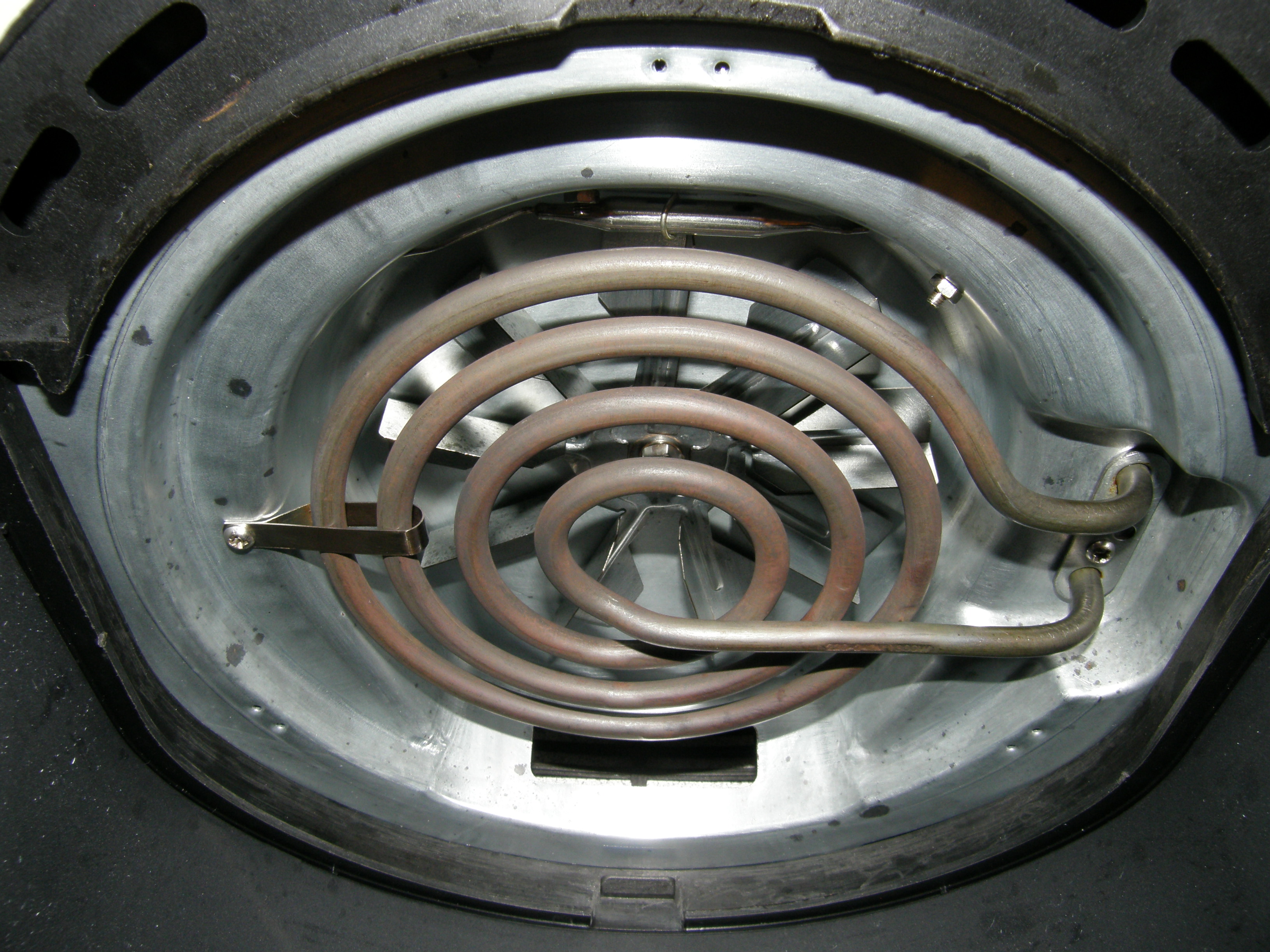

Den var brugt så der var fastsidderne fedt på kurv, rist, metalskjold, blæser osv. som slet ikke kan fjernes ved almindelig rengøring med varmt vand og opvaskemiddel.

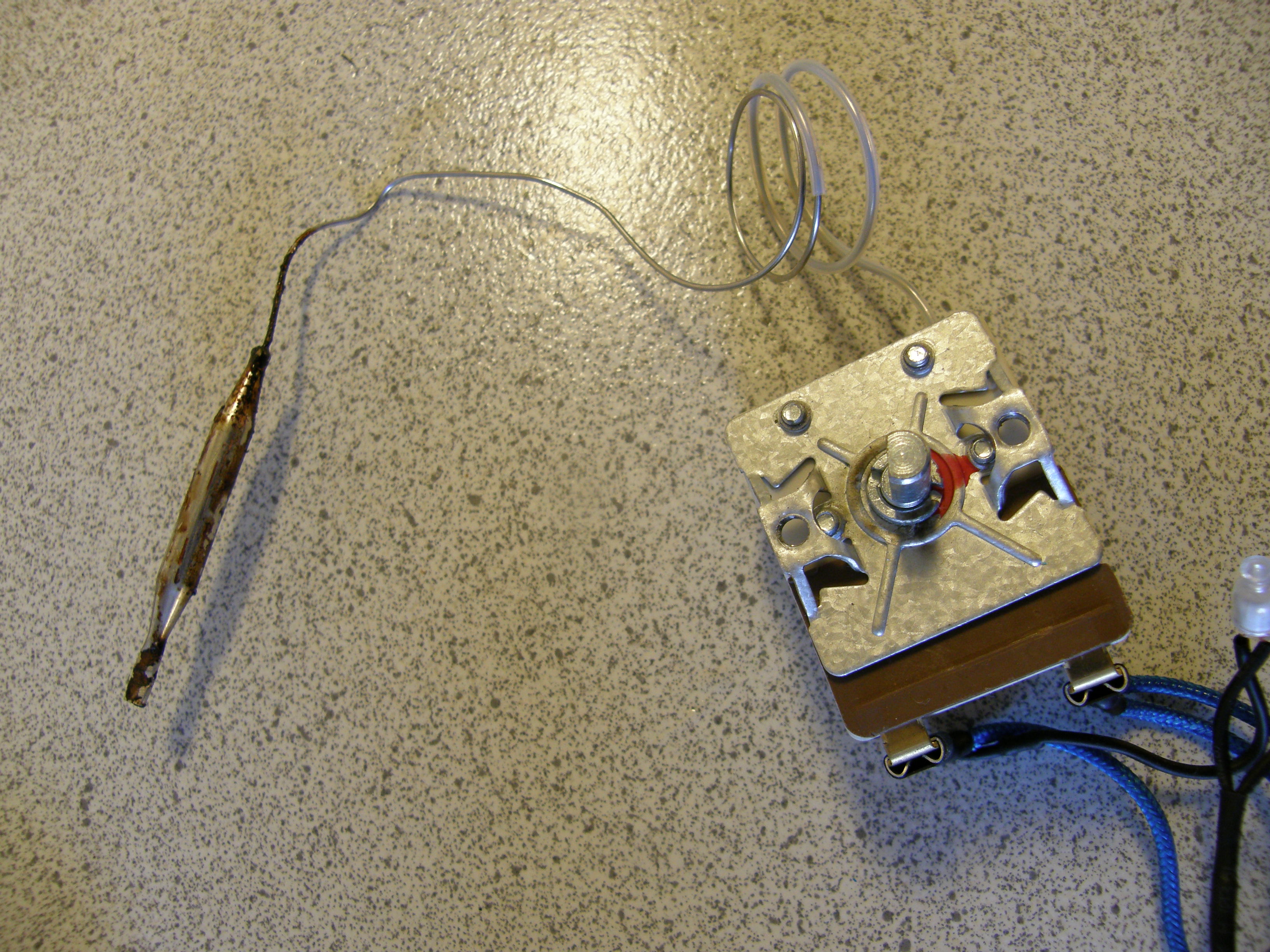

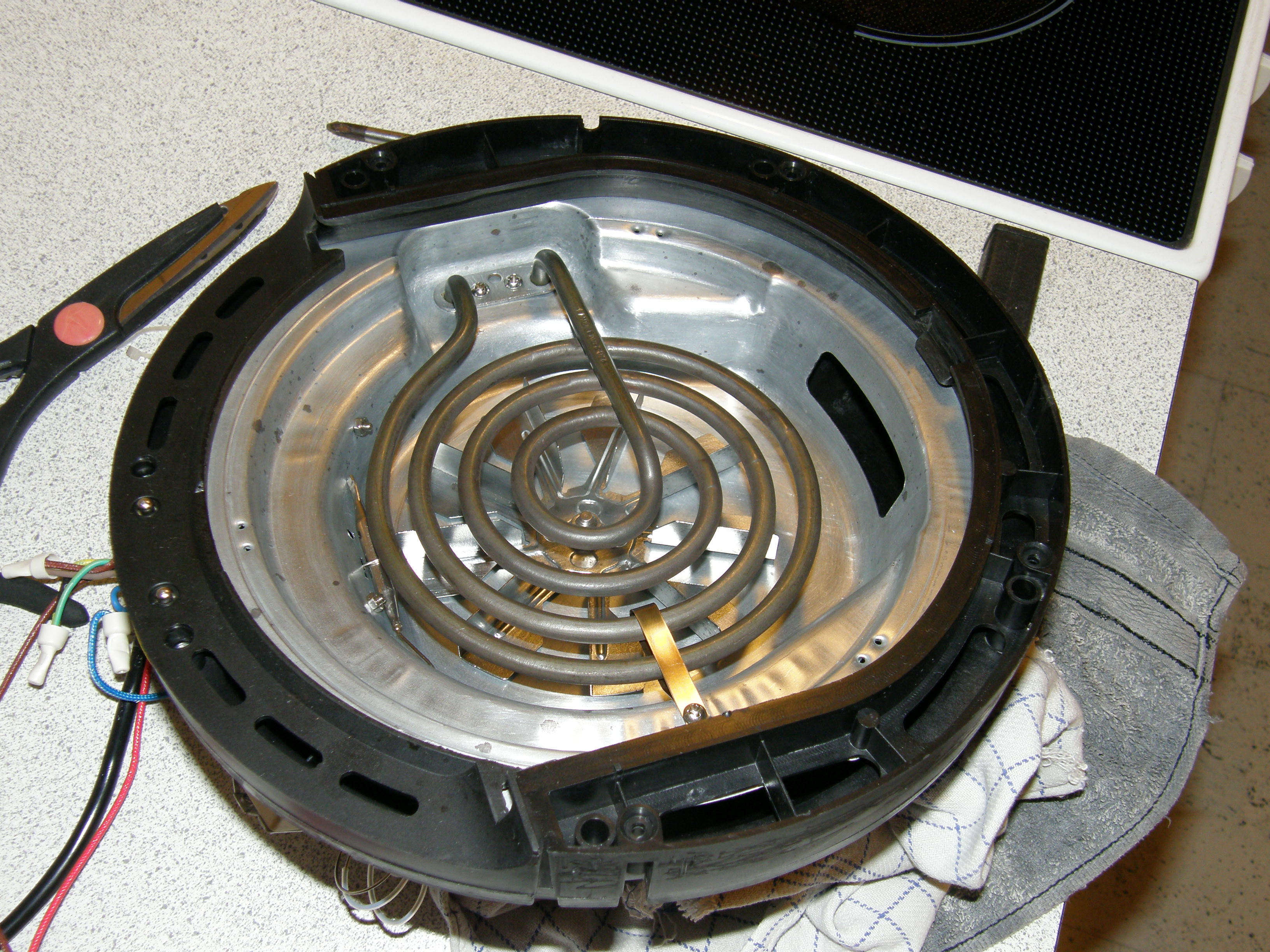

Den er ikke lavet til at man kan gøre det rent fordi varmelementet sidder i vejen og ikke umiddelbart kan afmonteres osv.

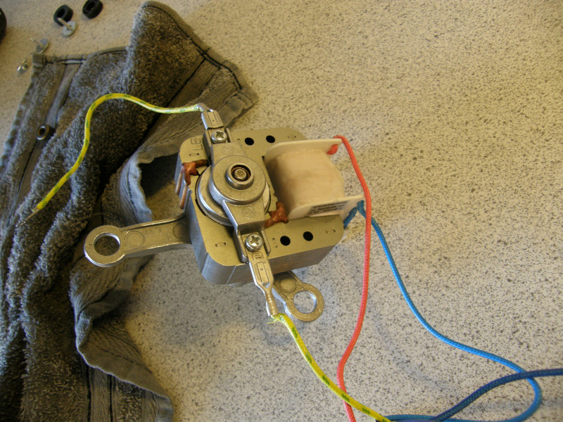

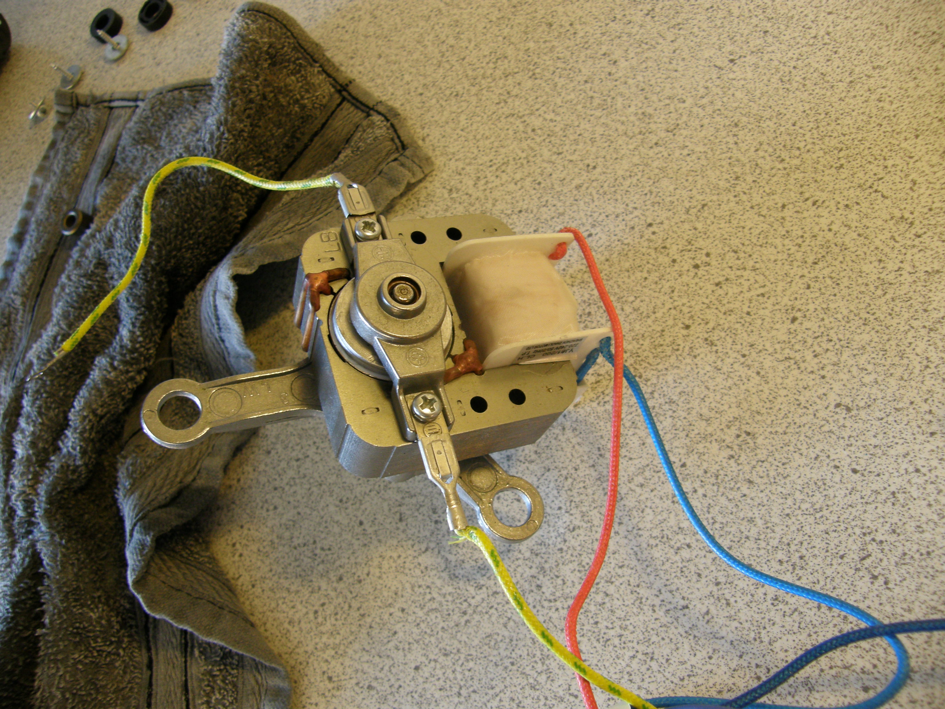

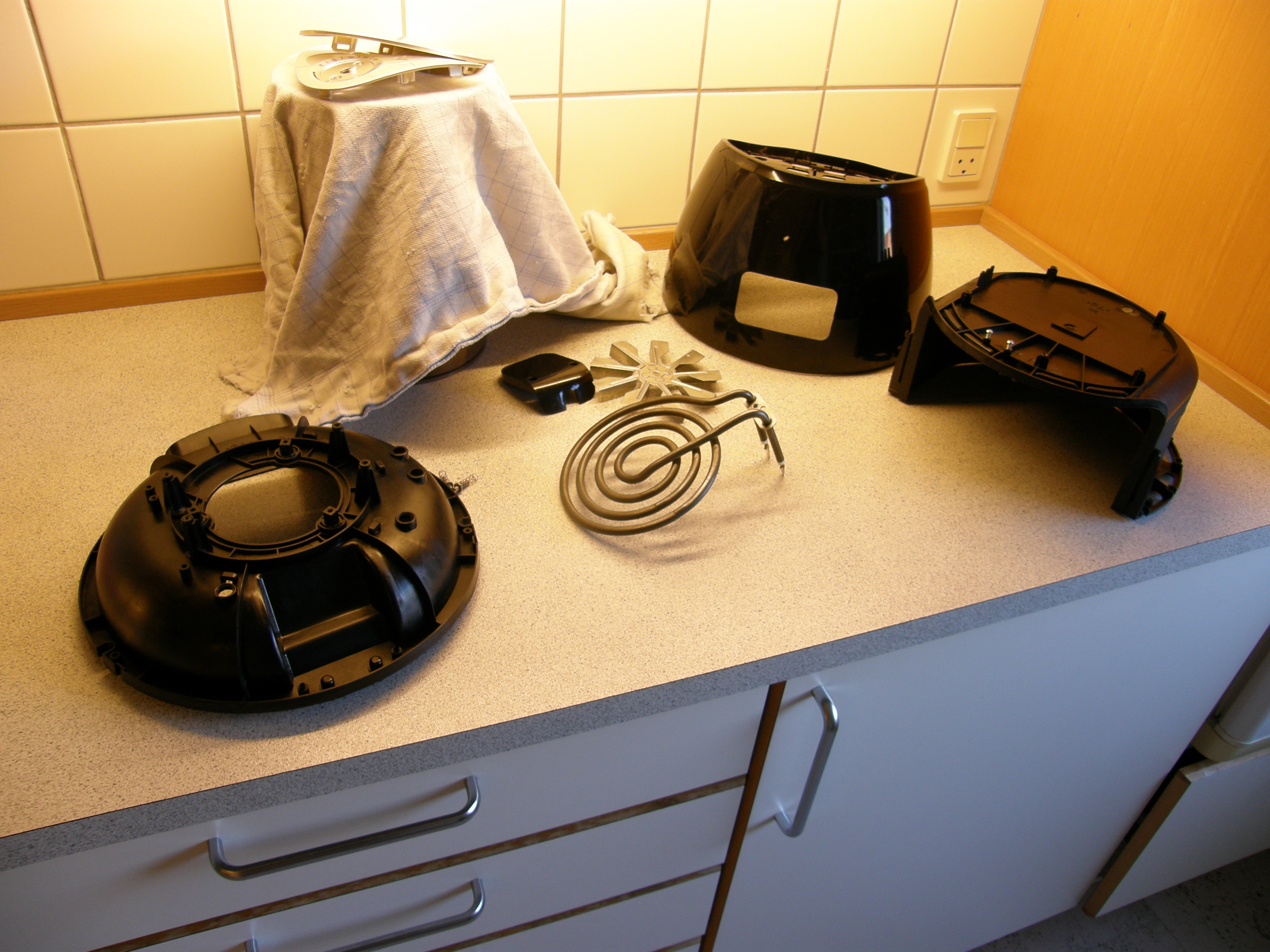

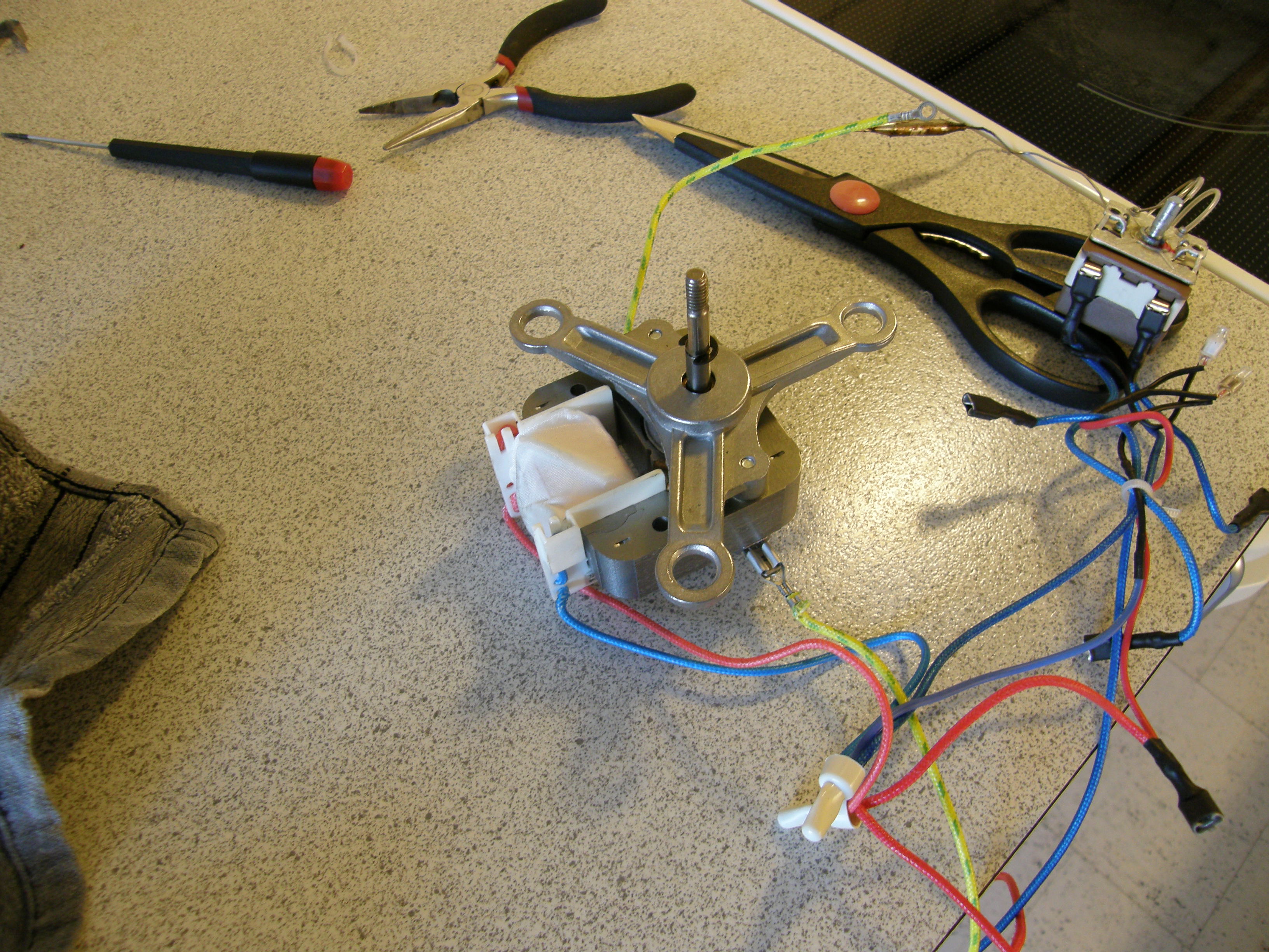

Så jeg skilte den ad for at rengøre den ordentligt
Og har i den forbindelse taget nogle billeder som andre måske vil finde interessant.
Der var 2 skruer i overskud efter den var færdigsamlet :D
Nu er den ren og fin og lugter mindre når den bliver varm.
Jeg tror jeg vil undlade at opvarme mad der sprøjter i den så den kan holde sig ren i lang tid.
Det var en ret stor opgave at skille den ad for at rengøre den grundigt.
Jeg brugte brun sæbe og lod det ligge i plastikpose for at opløse fedtet.
Og en metalbørste.

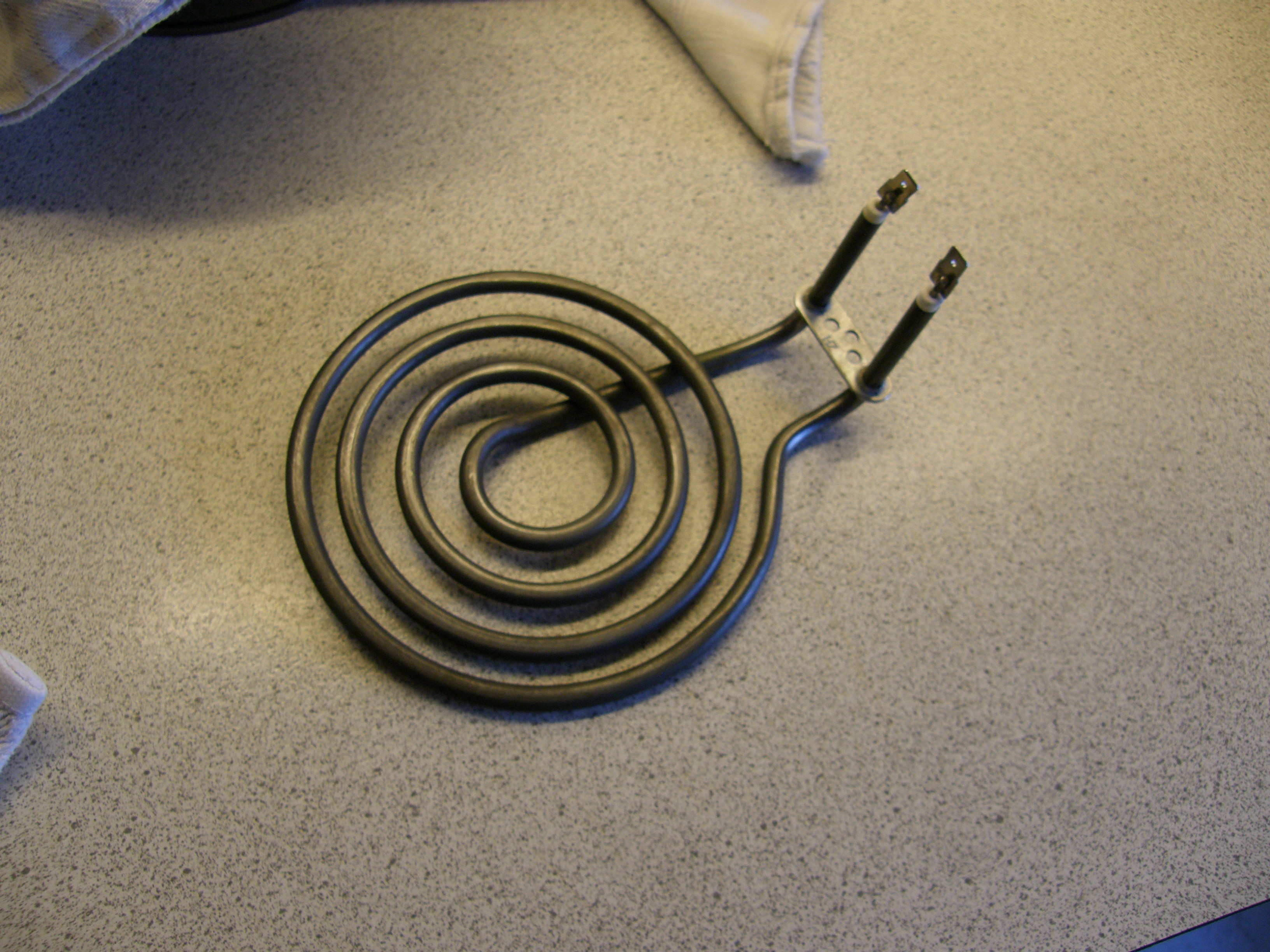

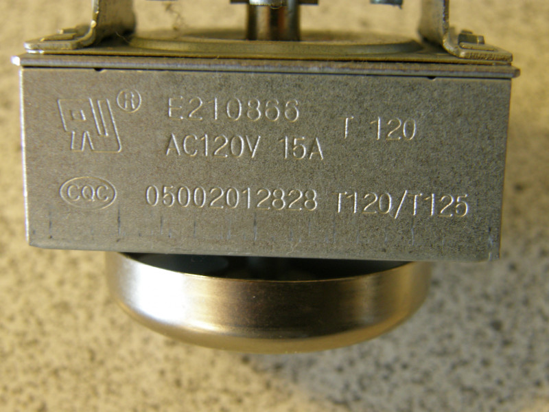

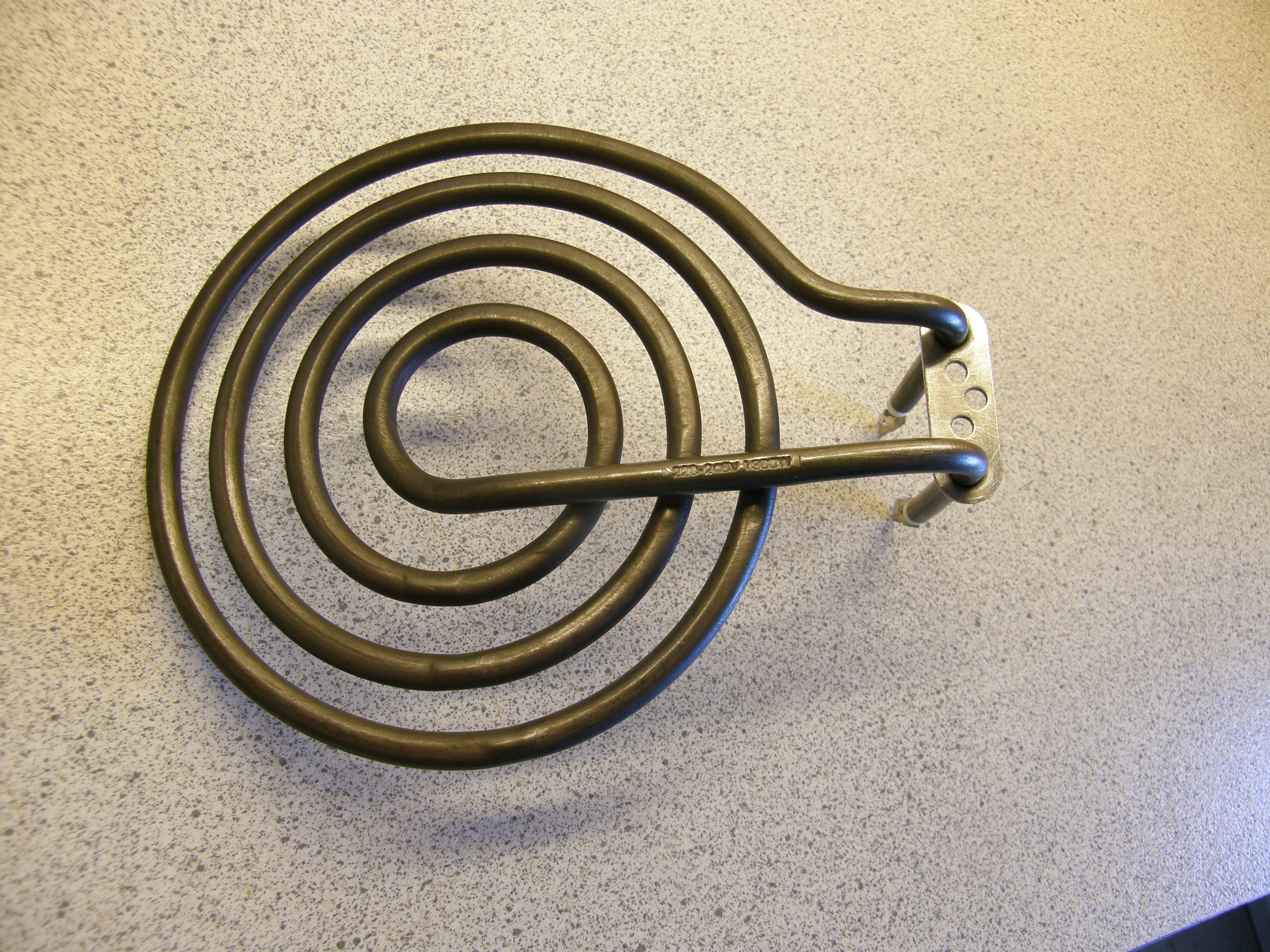

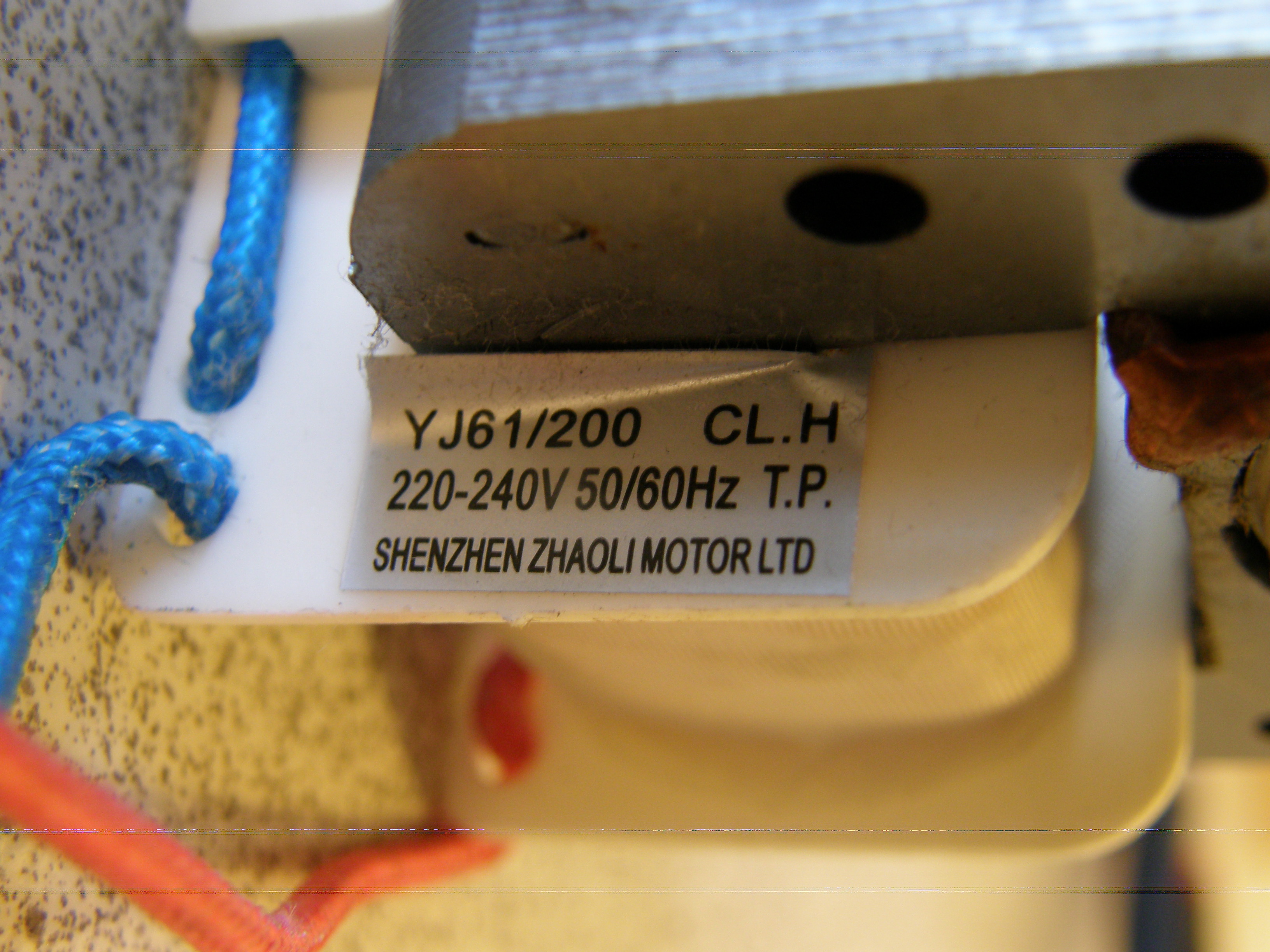

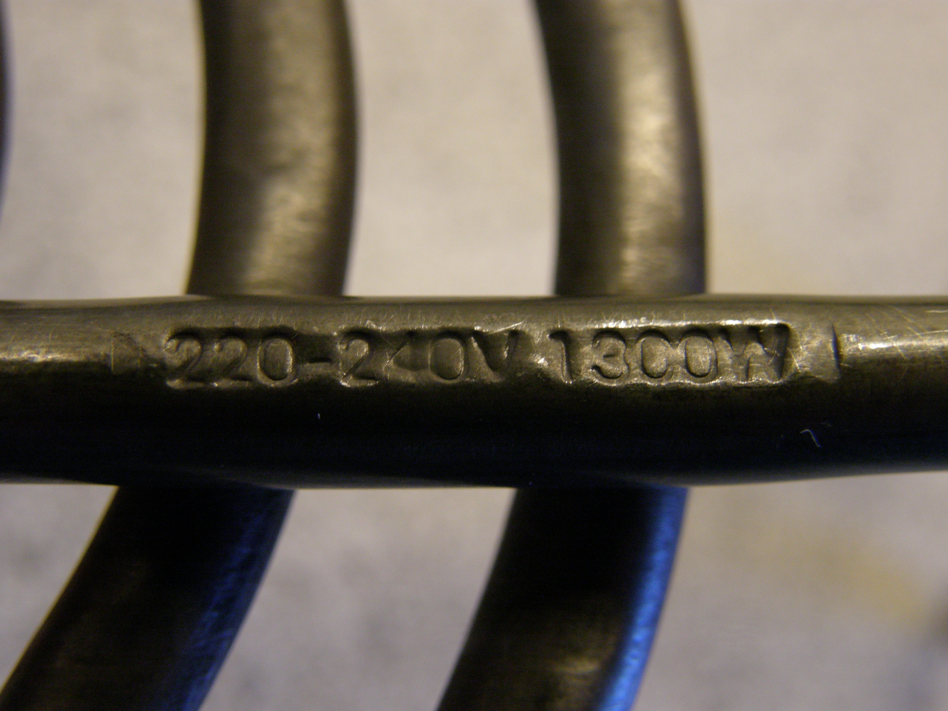

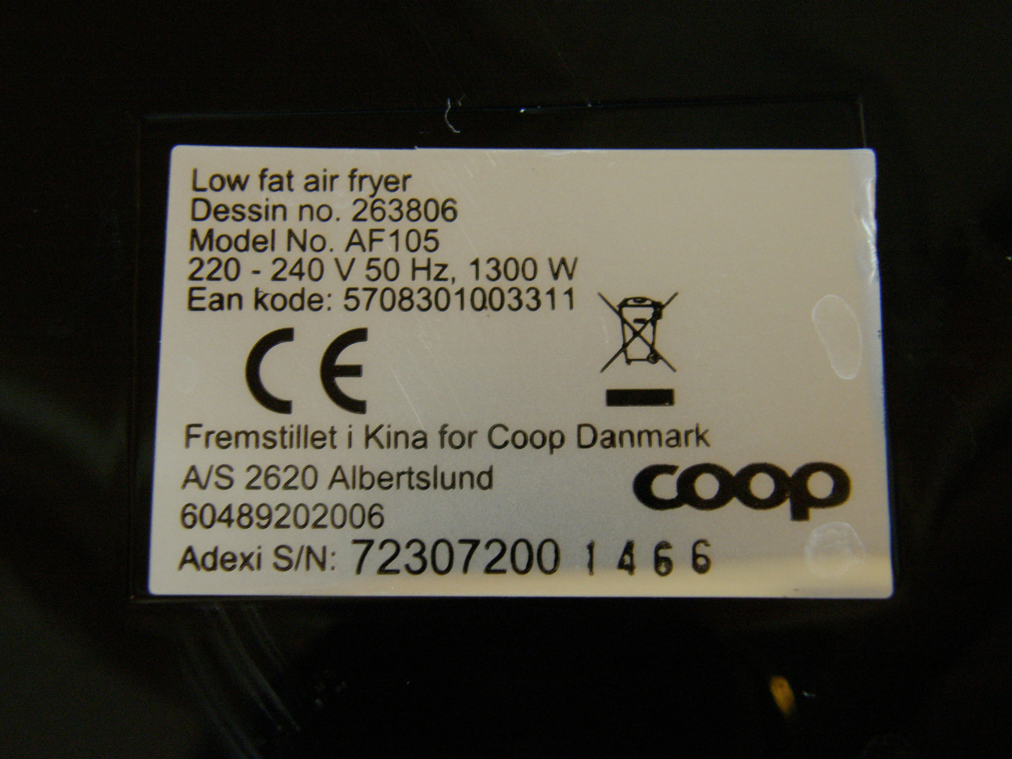

Strømforbruget er på klistermærket i bunden oplyst til 1300W.
På varmeelementet står 1300W.
Mine målinger af strømforbrug viste:
38 watt med blæser.
1293 watt med blæser og varmeelement.
Blæseren drejer modsat urets retning (set oppefra).

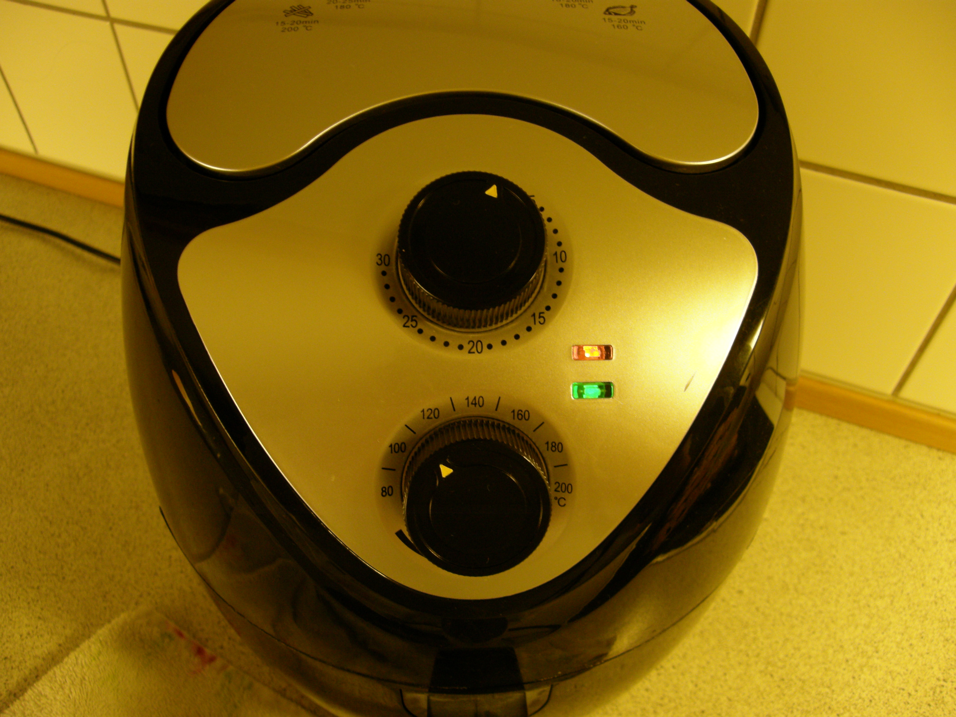

Har malet pilene på drejeknapperne så man tydeligt kan se hvad de peger på.
Her kan man også se lamperne. Den grønne viser når varmeelementet er tændt.
