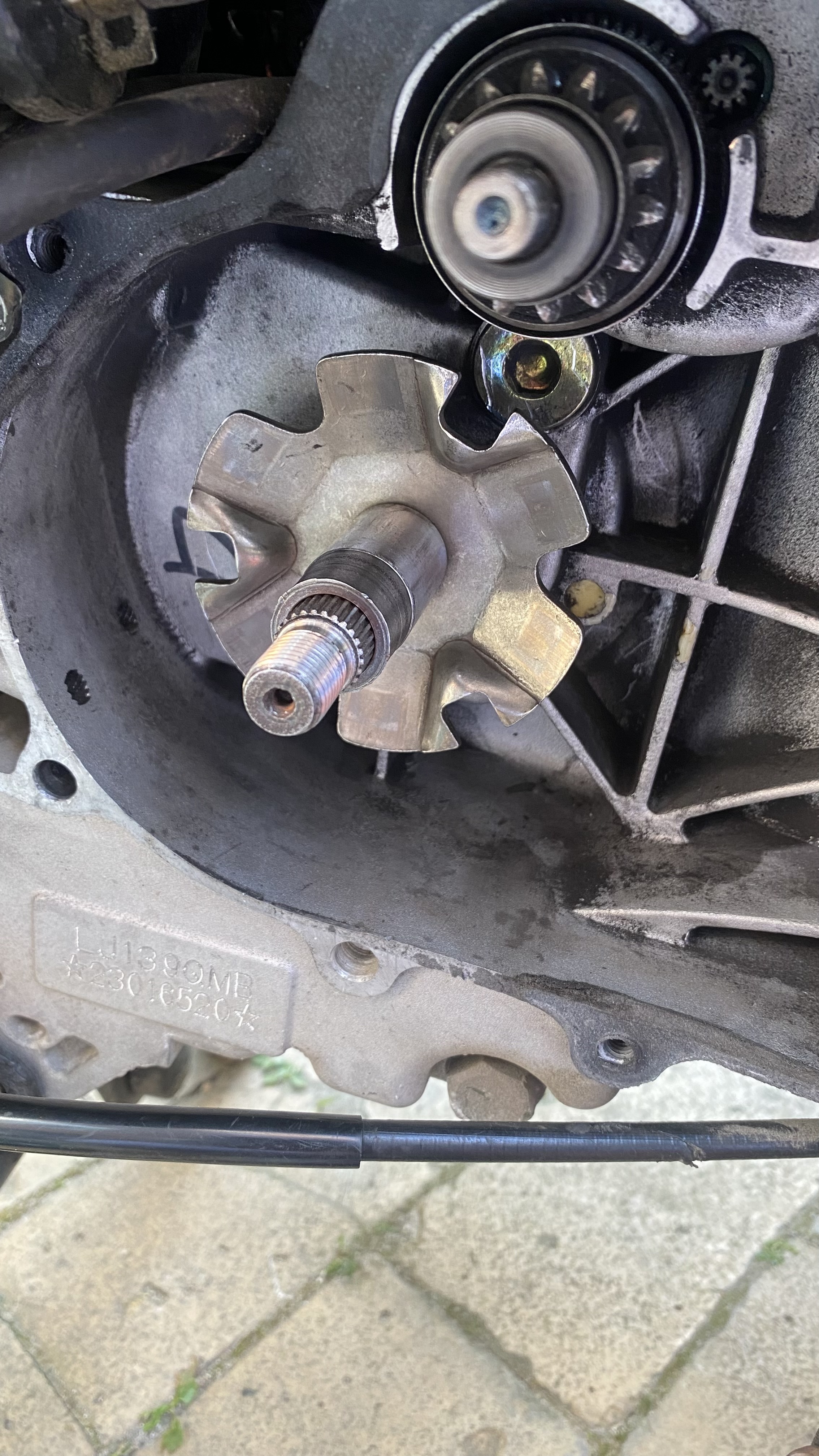

Hej. Forleden tog jeg variatoren ud, på min Vga explora euro 5, da jeg skulle sætte nogle lettere ruller i og pille ved skiven. Nu havde jeg tænkte mig at putte nogle andre ruller i men jeg kan ikke få bagdækslet til variatoren ud da bøsning sidder fuldstændig fast. Er der nogen som kan hjælpe?

Øh hvor sidder bøsningen fast, på krumtapakslen eller i variatoren ?
Måske et par klare billeder kan hjælpe med forståelsen af problemet.

Ja ok. Synes ikke rigtig jeg kan genkende stumperne ud fra billedet T. Hansen har på deres hjemmeside af variatoren men den er måske uoriginal ?
Bøsningen ser af en eller anden grund ret medtaget ud og bør nok fornys når den kommer af.
Ser "kun" tre muligheder hvor alle godt kan gå galt så vær forsigtig:
1. En aftrækker bag blikket og forsøg med forsigtighed at trække bøsningen af på den måde. Pas på ikke at bøje blikket.
2. Indsæt med forsigtighed en stor skruetrækker bag pladen så skruetrækkermejslen er næsten helt inde ved krumtapakslen og se om den ikke kan vrikke bøsningen af.
3. Du vikler en strimmel tyk stof flere gange omkring bøsningen og bruger en papegøjetang til at dreje den rundt på krumtapakslen samtidig med du trækker den ud.

Tak for hjælpen. Jeg tror at det er en uoriginal bøsning som ejeren før mig havde sat på men det ved jeg ikke da jeg købte den brugt og den tidligere ejer ikke sagde noget om det

Tak! Jeg har også tidligere haft bøsningen age og der smuttede den bare lige af sammen med variationen men her anden gang jeg prøvede sad den bare fuldstændig fast.

Den yderste bøsning skal da normalt sidde bagved skålen til rullerne? Eller sidder der en der?

Den sidder der fordi variationen godt kunne komme af men da bøsningen er større end midte hullet i skålen kan skålen ikke komme af uden bøsning også tages af.
