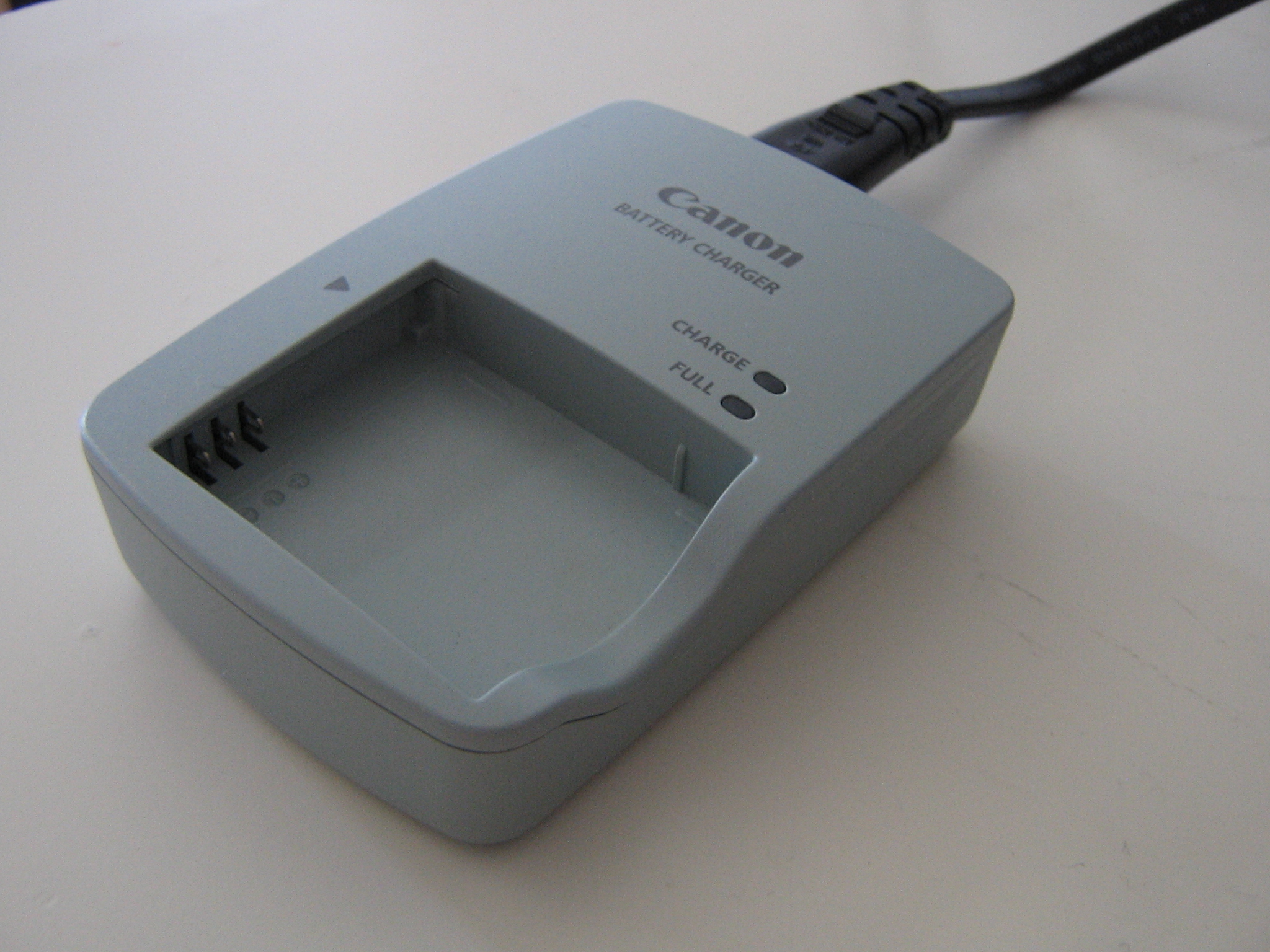

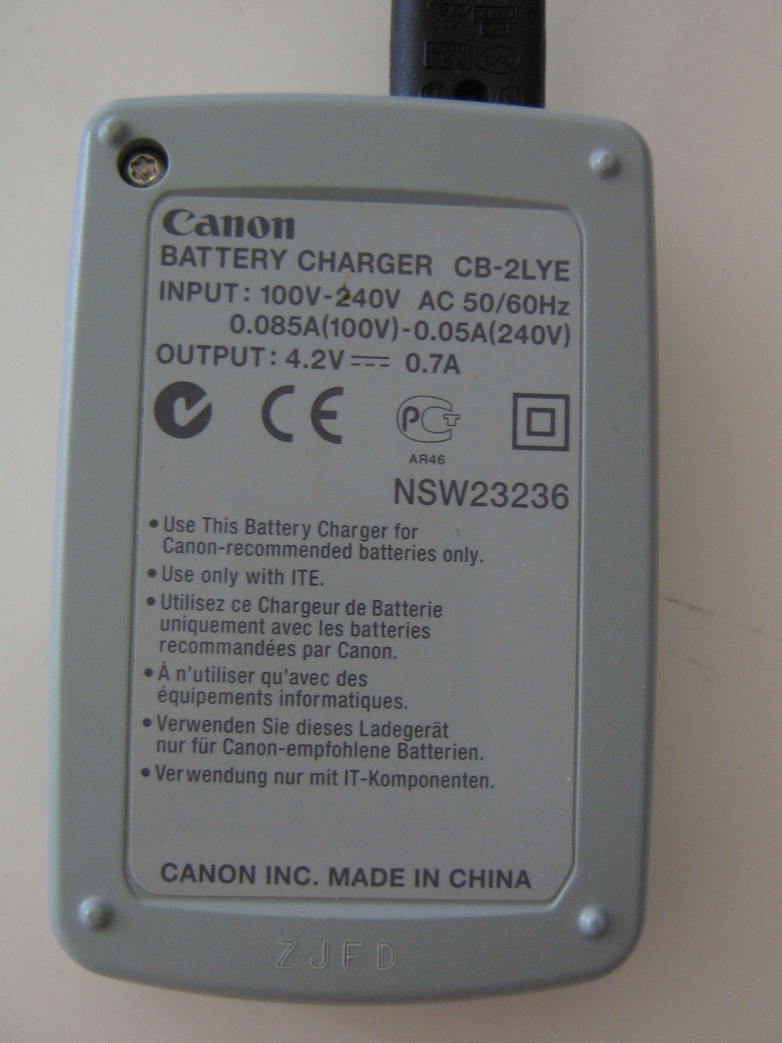

Har købt mig denne batterioplader som måske kan bruges til at oplade mine litiumceller.
Canon CB-2LYE.
OUTPUT: 4.2V⎓ 0.7A
Opladeren er åbenbart beregnet til opladning af NB-6L litium-ion-batterier til diverse Canon PowerShot-kameraer.
10 kroner. :party:

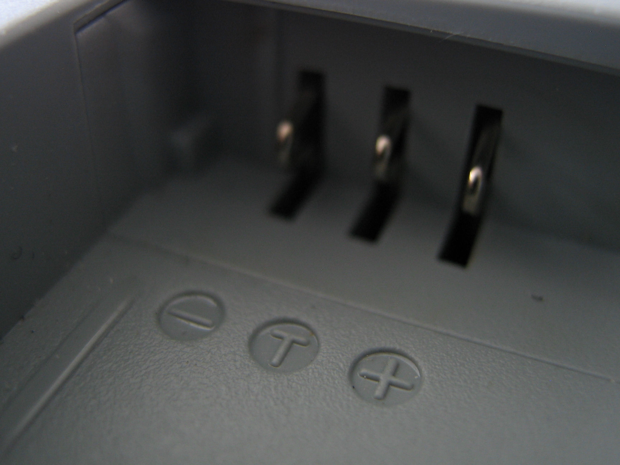

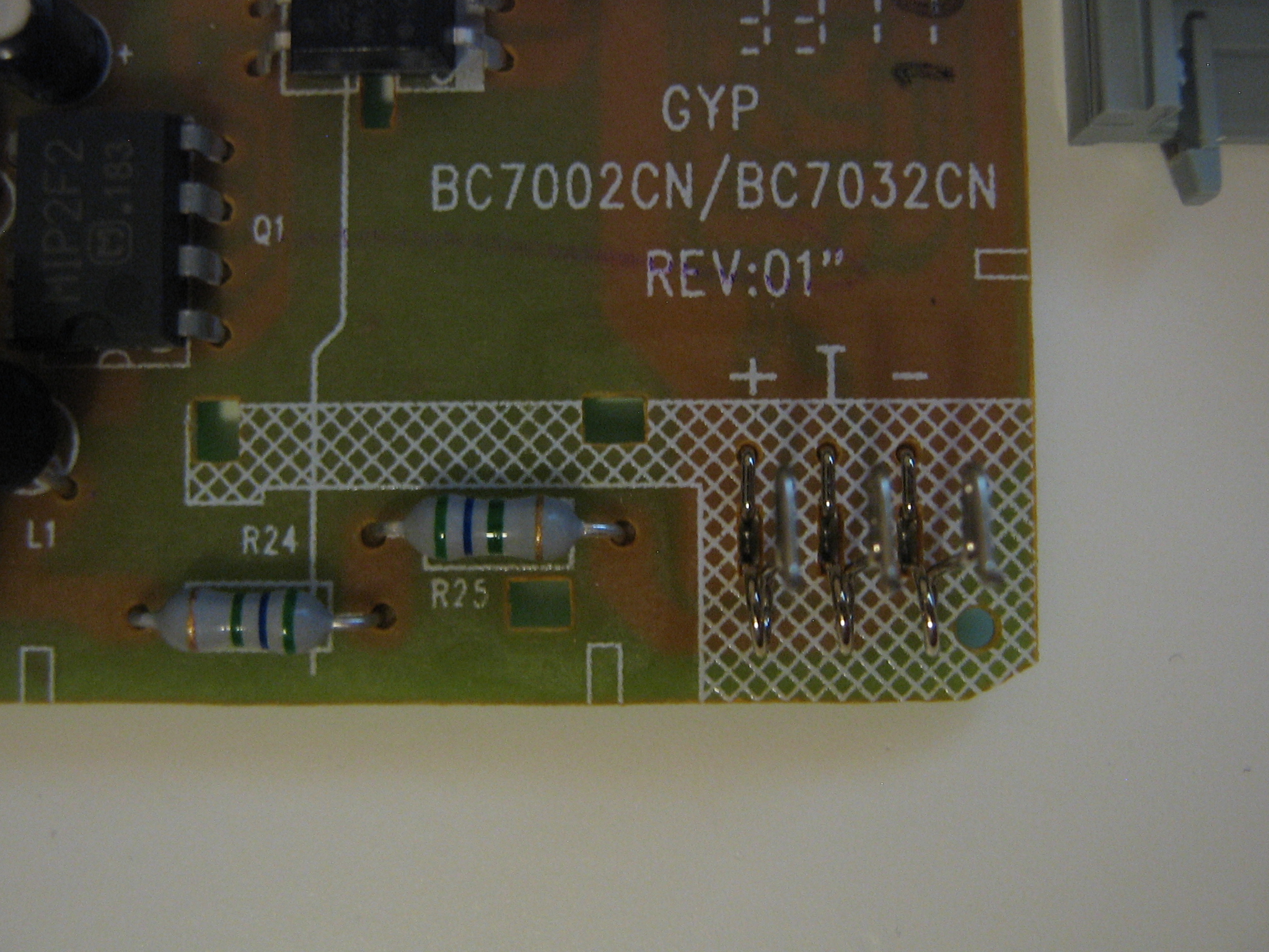

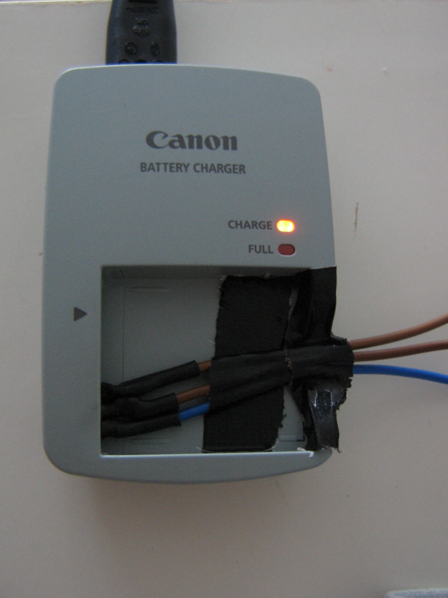

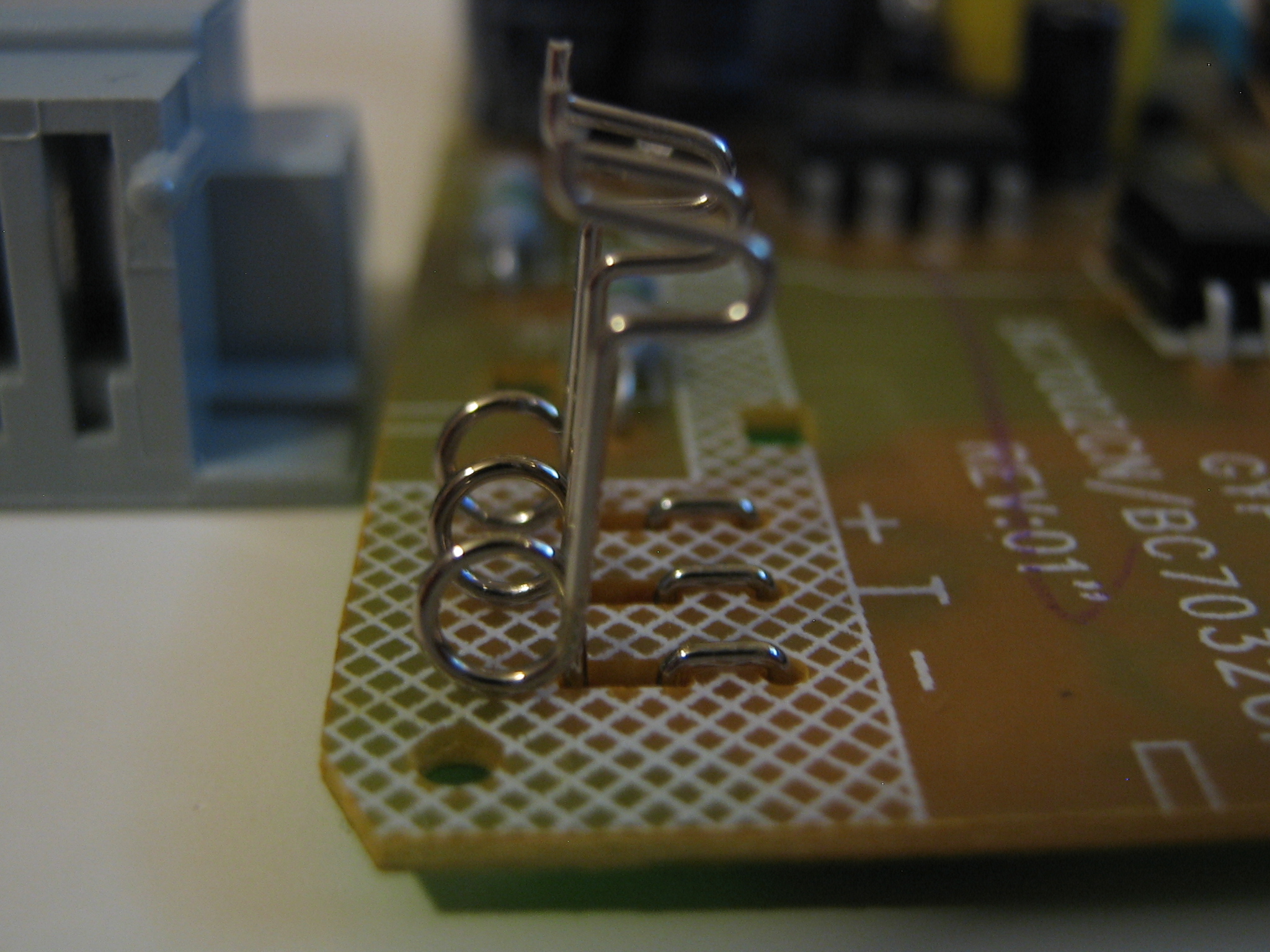

Skal man tilslutte noget på T-terminalen for at opladningen går i gang?
Synes ikke umiddelbart jeg kan få opladningen til at starte ved kun at bruge - og +.
Re: Batterioplader (Canon CB-2LYE)
scootergrisen skrev: 26. maj 2023 18:29 Skal man tilslutte noget på T-terminalen for at opladningen går i gang?
Prøv og lægge "T" terminalen til enten + eller - terminalen gennem en 1k modstand, måske det ..................

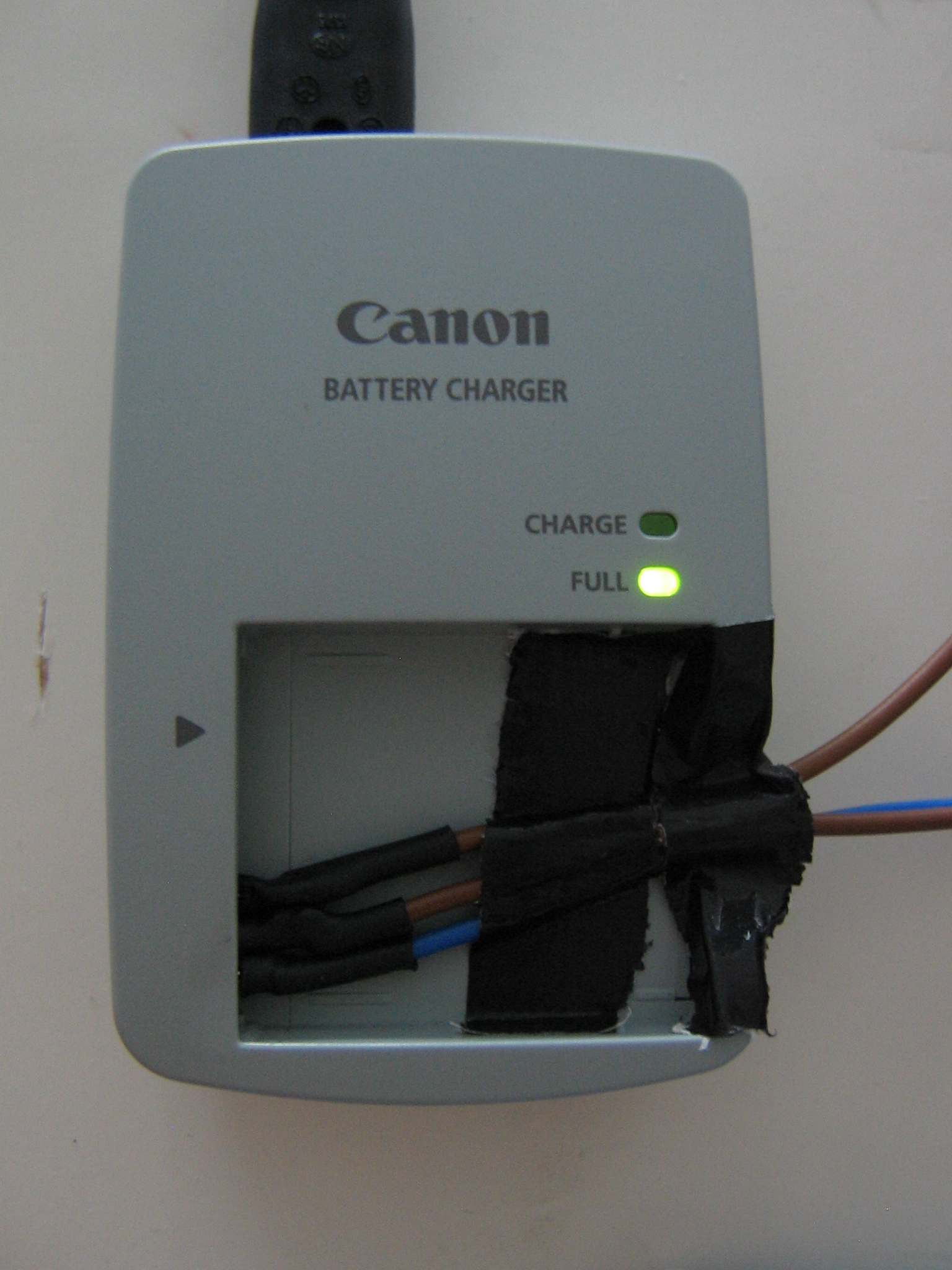

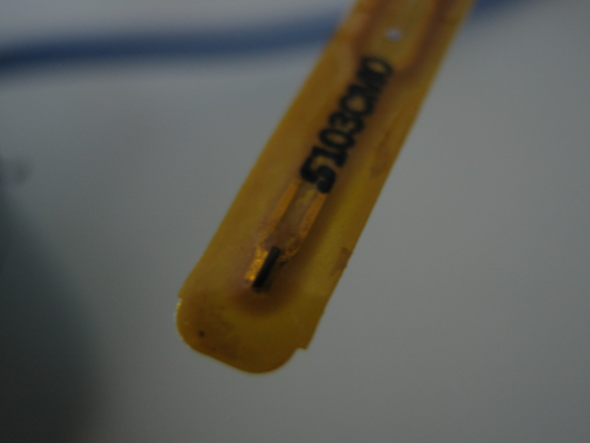

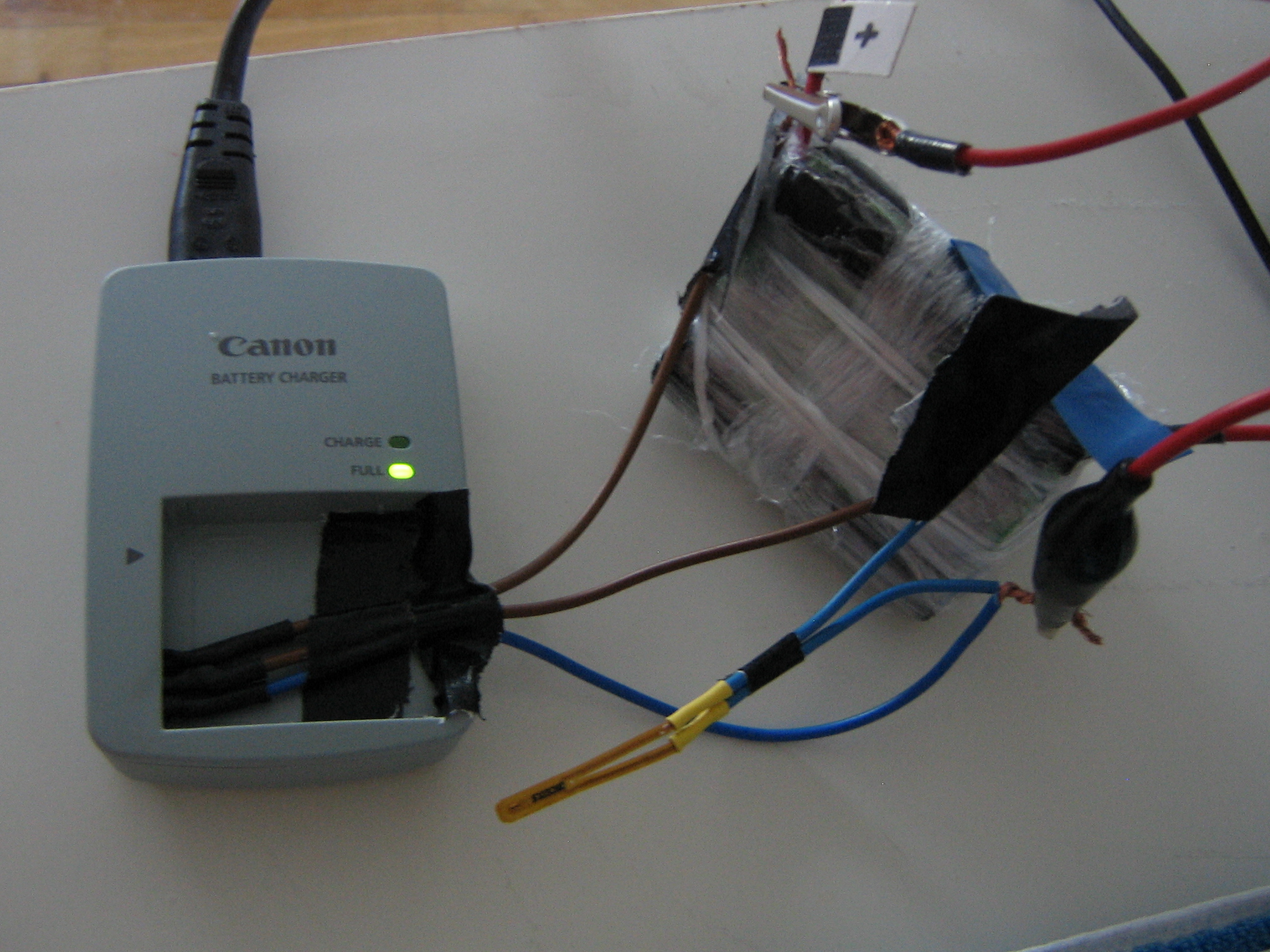

Prøvede med en NTC mellem T og -.
Så starter opladningen.
NTC'en kommer fra BMS'en i batteriet til en bærbar computer.
Batteri fra bærbar computer med 18650-celler
Hvordan får jeg mit display til at vise temperatur?
Hvis jeg bruger en isterning eller hårtørrer på NTC'en så kan jeg få opladningen til at stoppe.
Men det ser ikke ud til at jeg kan måle modstanden i NTC'en mens opladeren er tændt.
Opladeren vil desværre ikke oplade celler med meget lav spænding.
Ved nogle celler lyser CHARGE i 3 sekunder før den skifter til FULL. Og ved andre celler starter opladningen slet ikke.

Den NTC modstand du bruger, kunne vel ligeså godt være en PTC modstand og værdien skal også passe for det virker som Canon (måske) har lavet deres batteri. Det kan du prøve ved at måle på et Canon batteri.
En Li-Ion celle kan stadig ikke tåle og komme under 2,5 Volt uden du risikerer bål og brand ved ladning, så det virker ret fornuftigt Canon ikke vil risikere at miste deres kunder. ;)

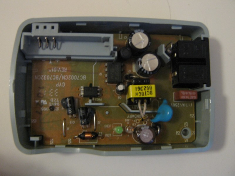

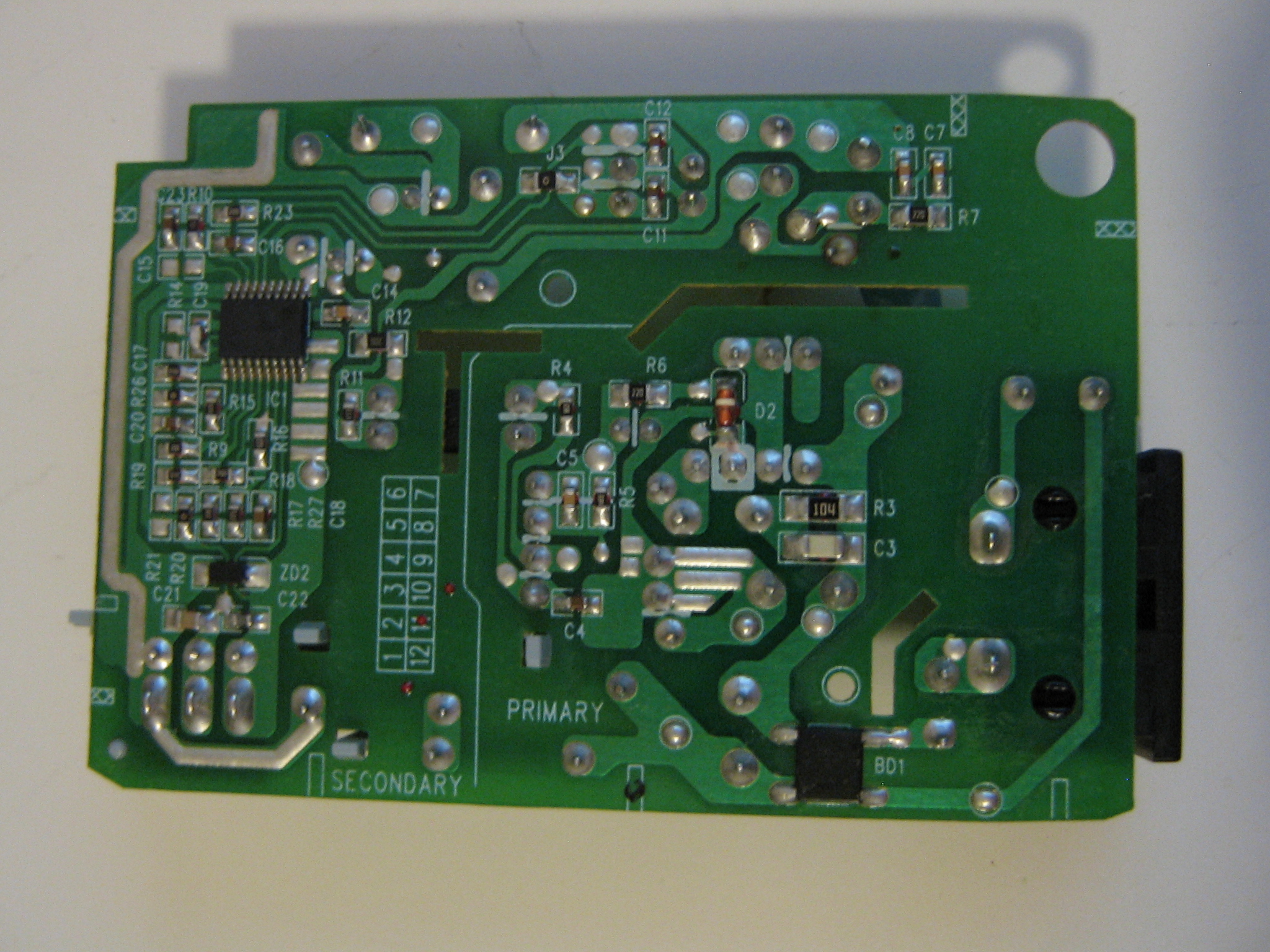

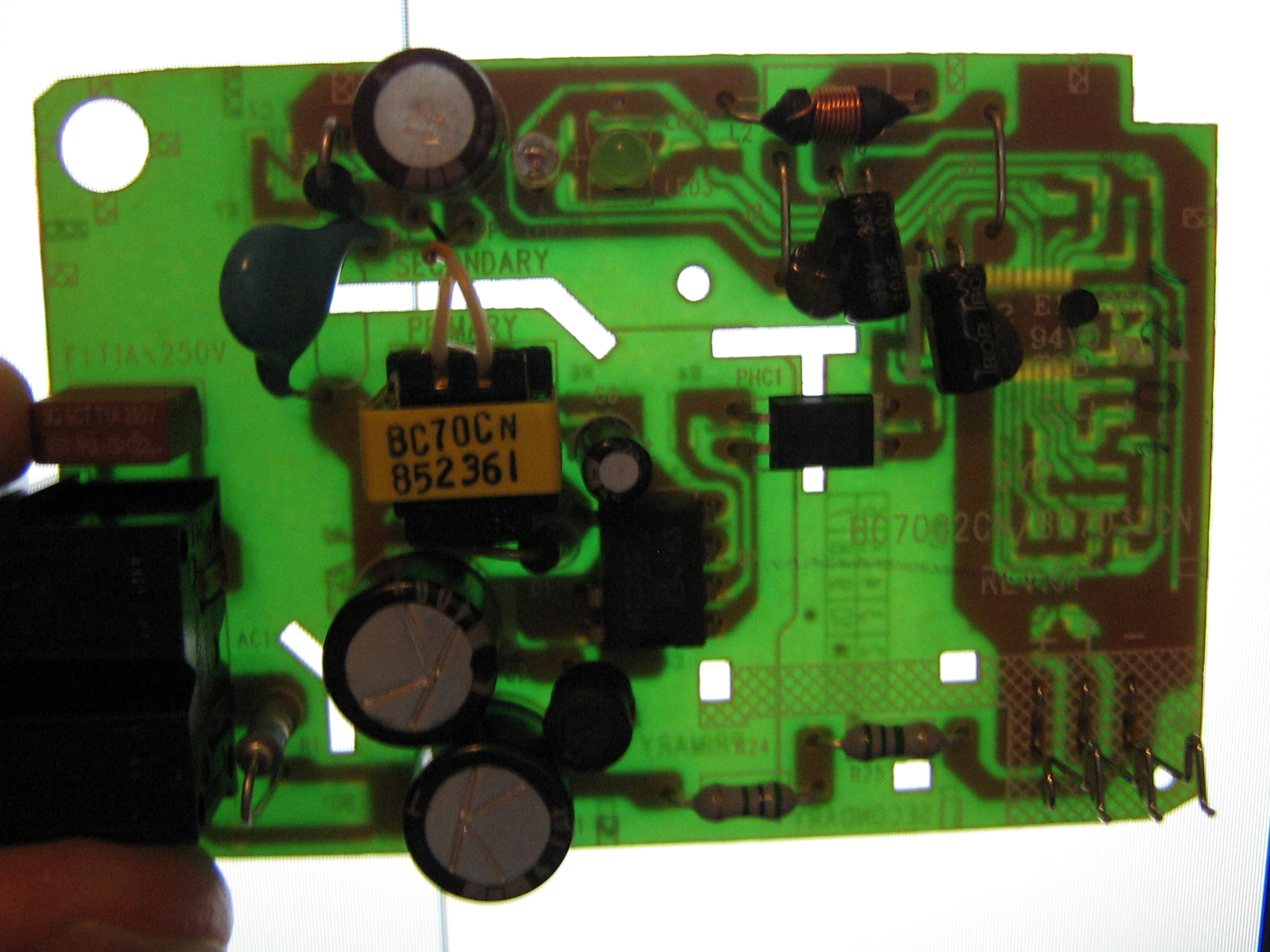

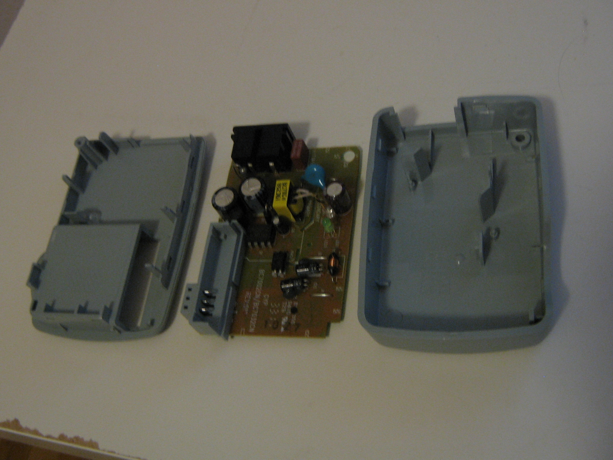

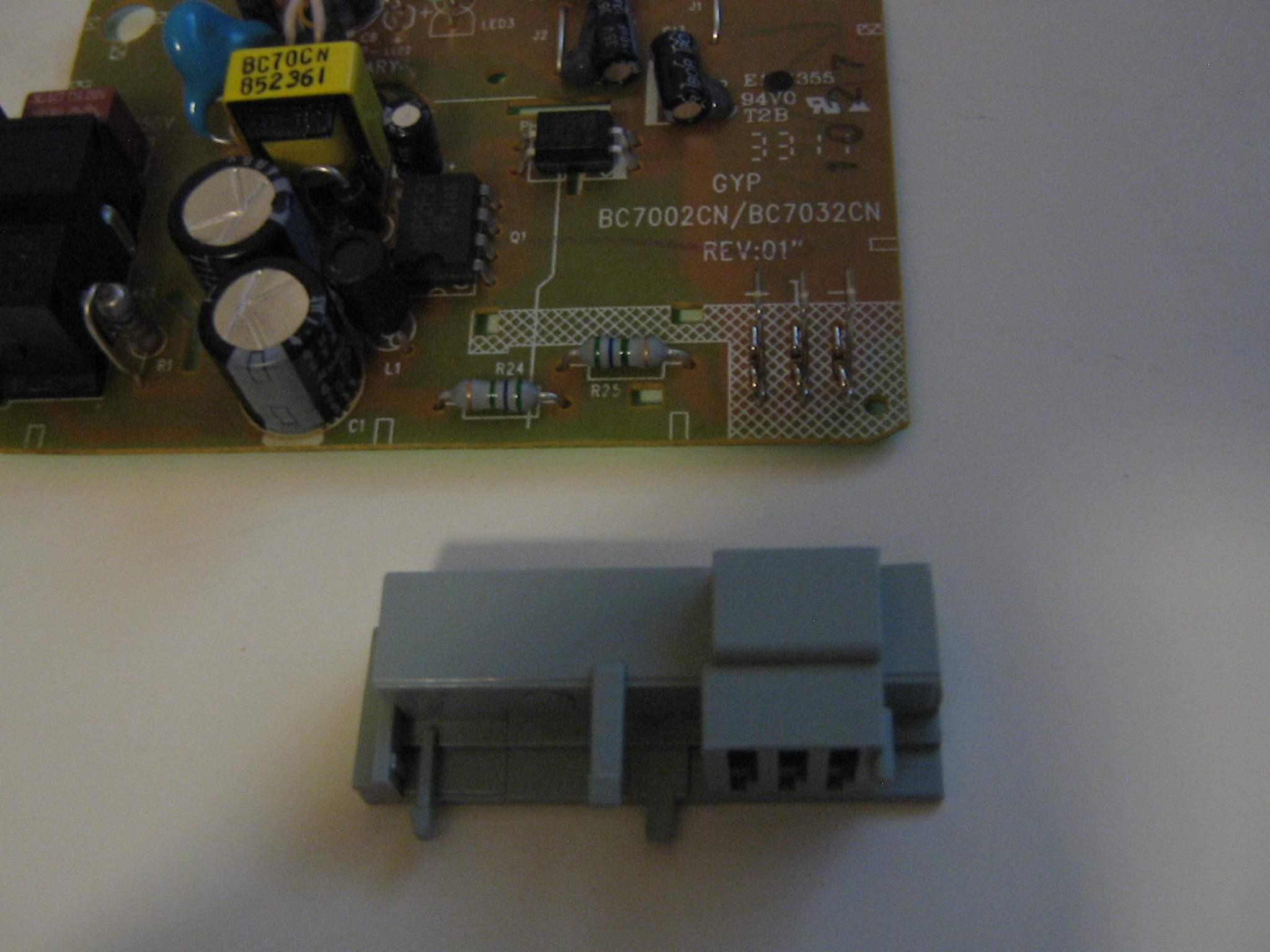

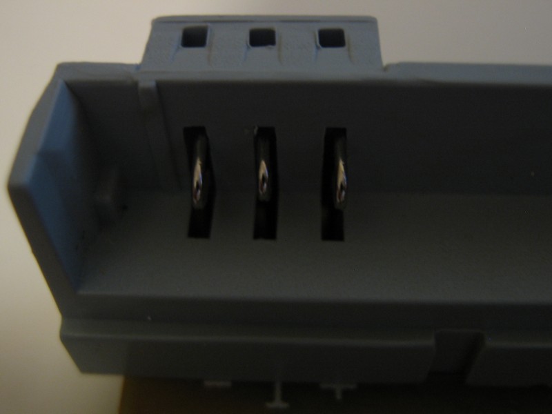

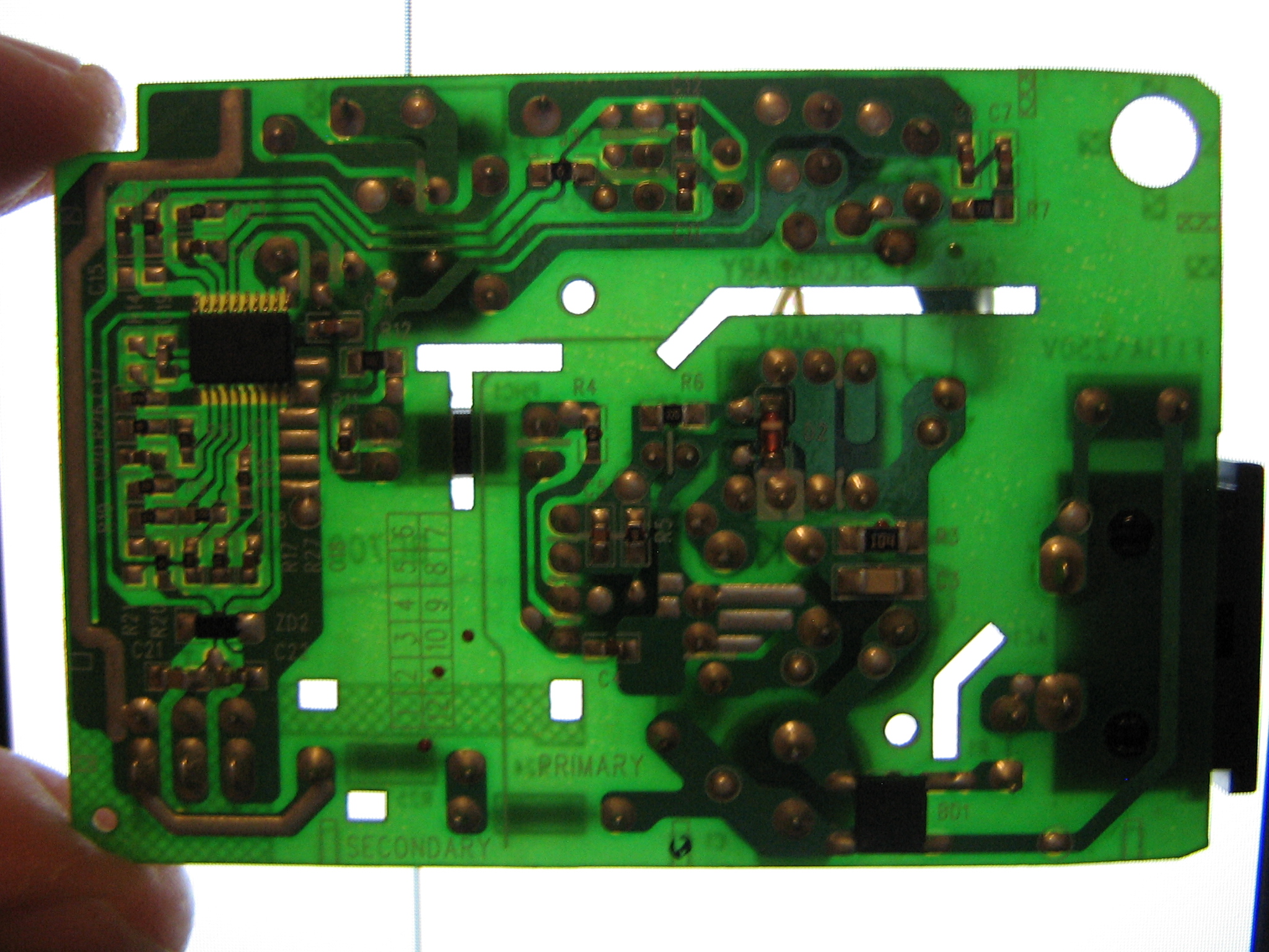

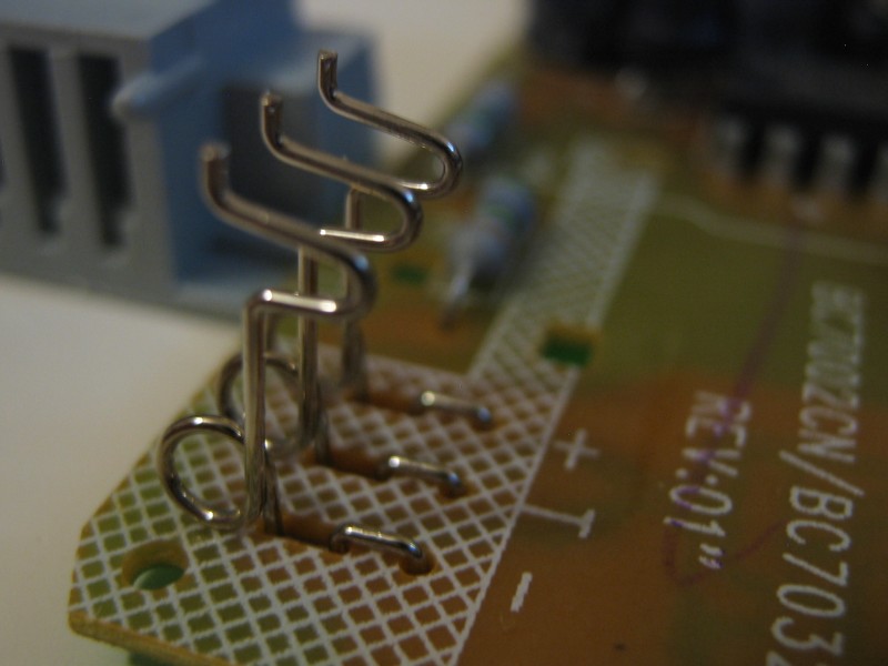

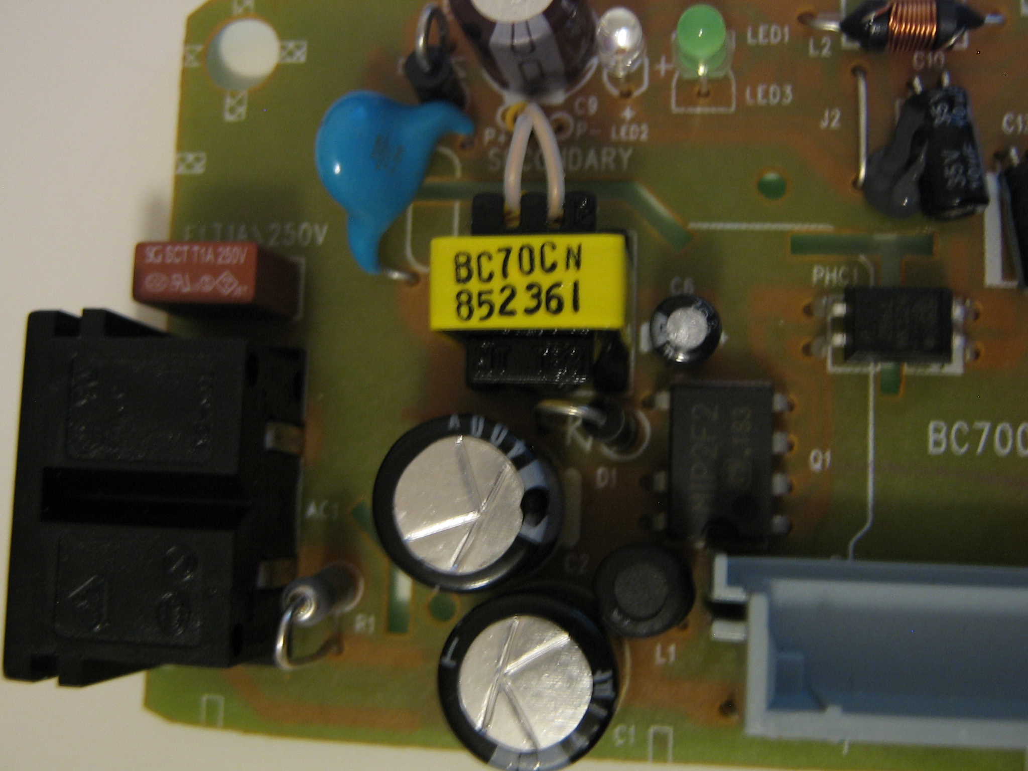

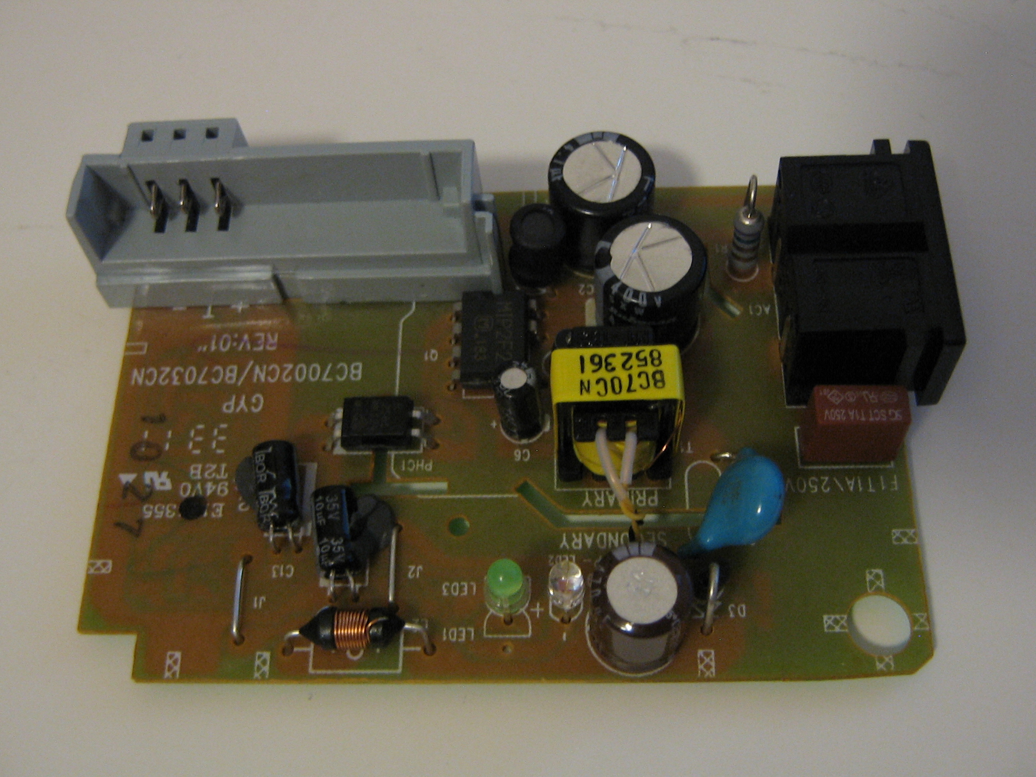

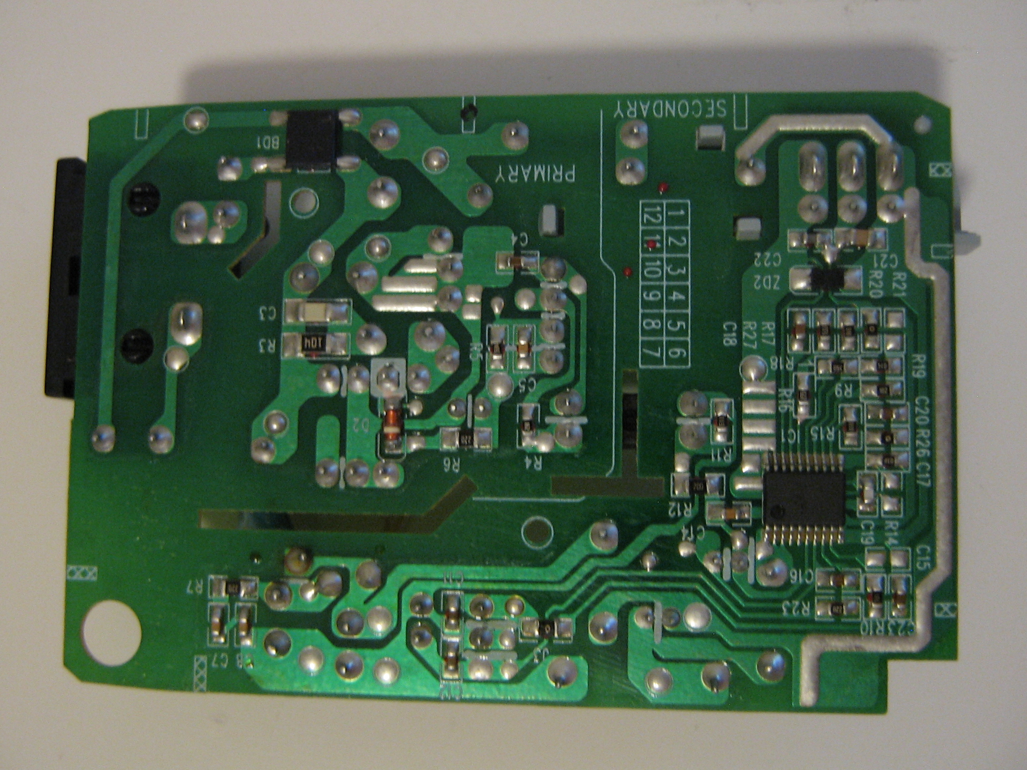

Adskilt oplader.
