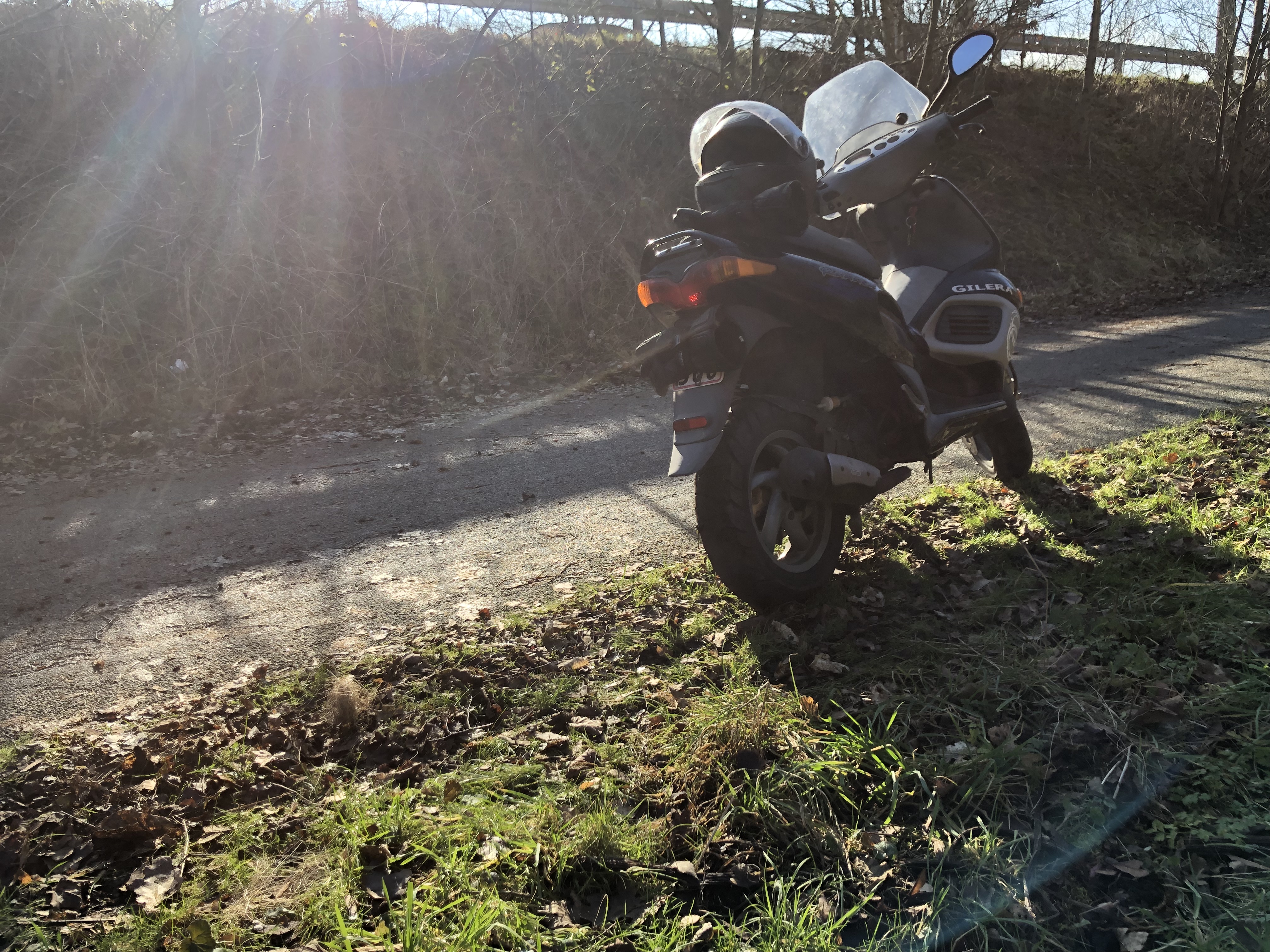

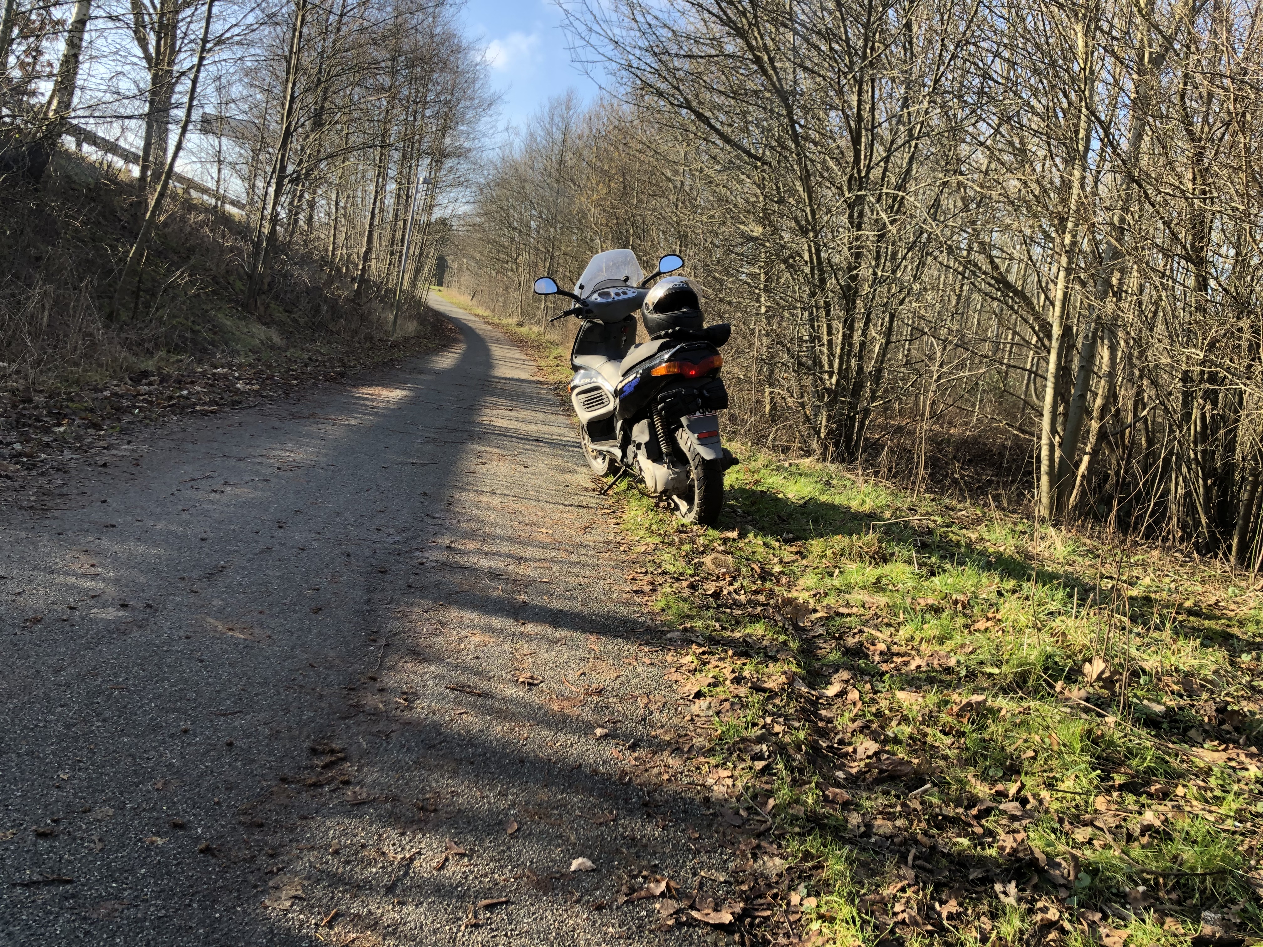

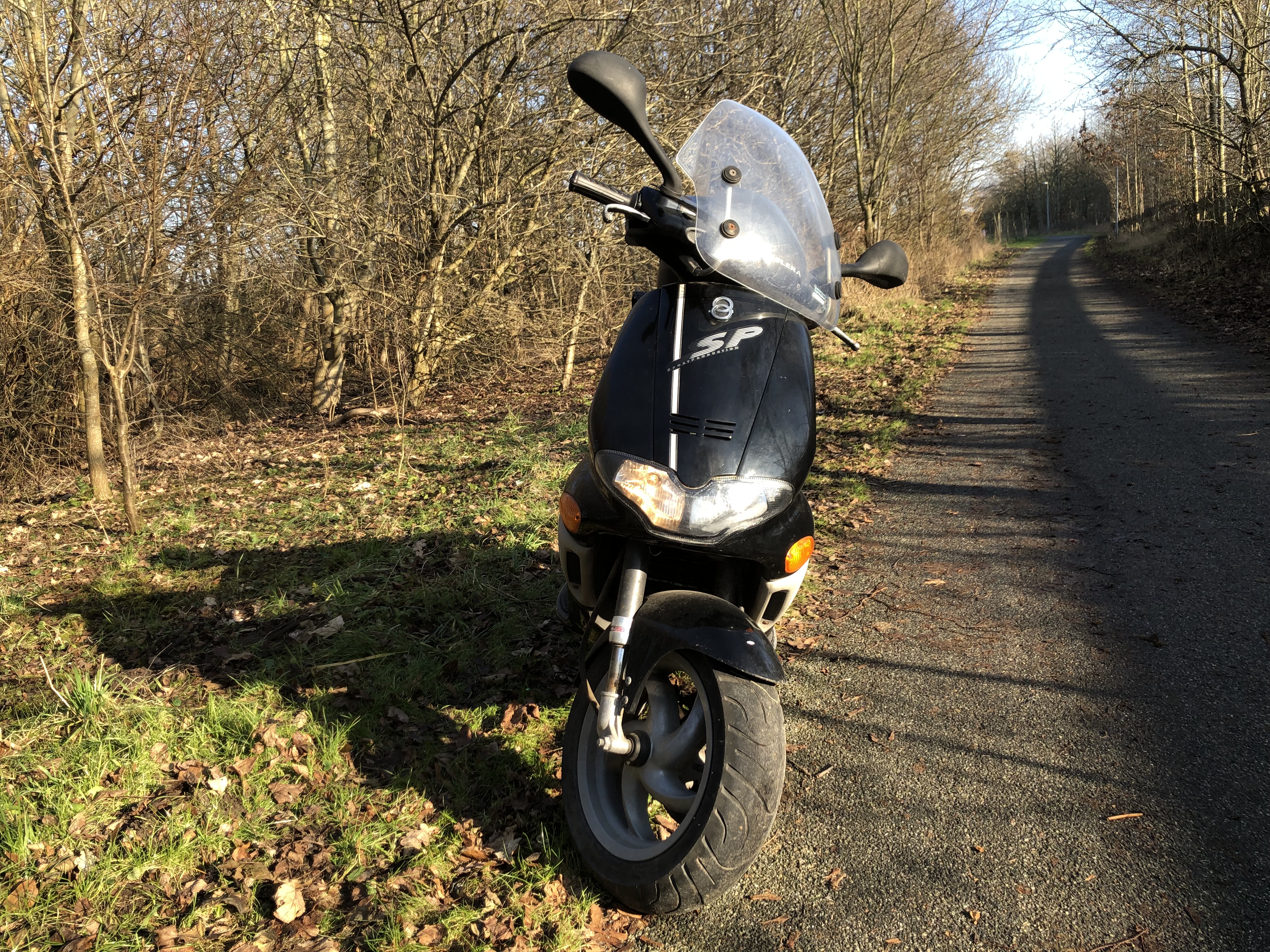

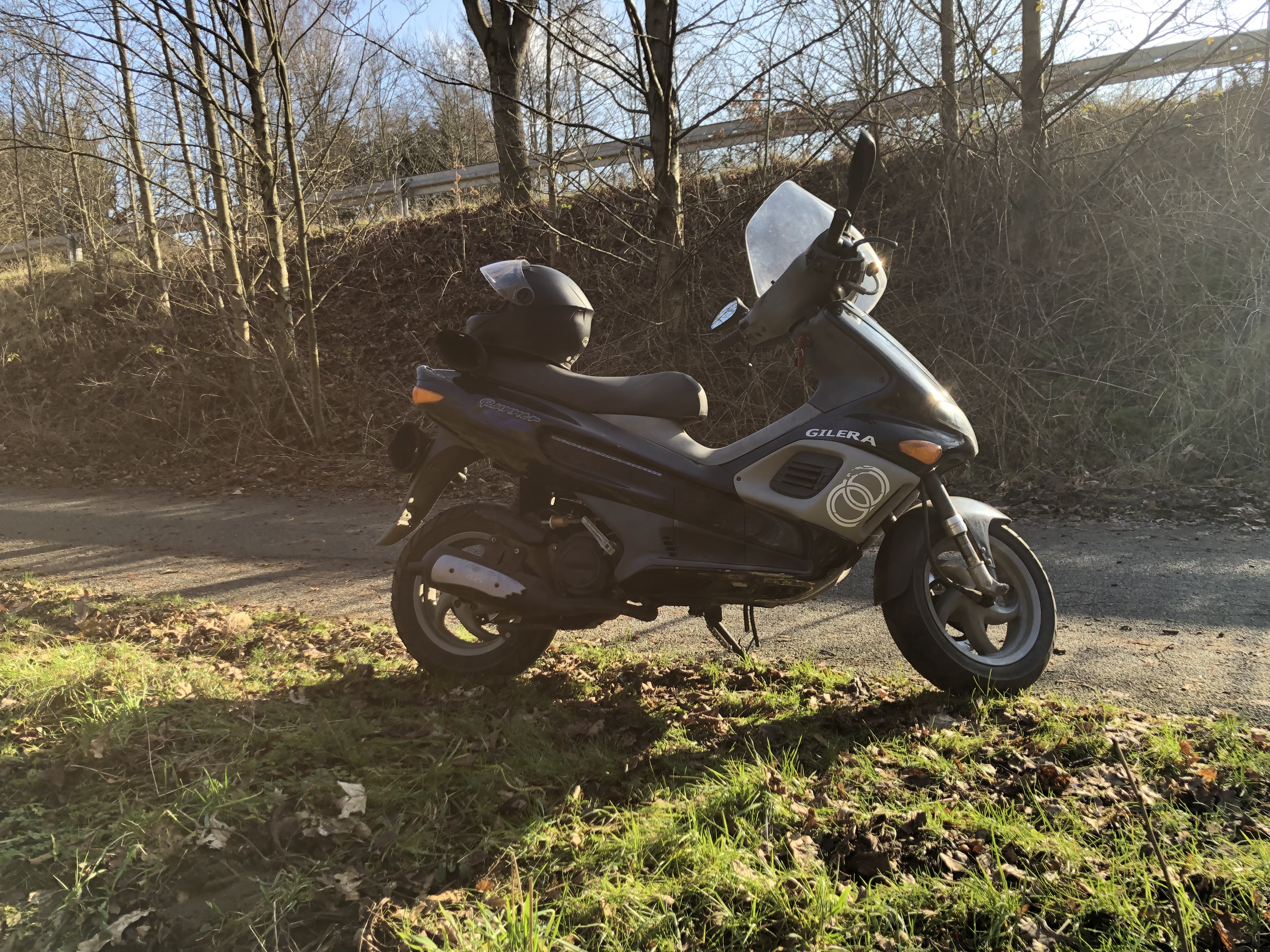

Så kom der en nu Runner til Sydfyn.
Fik lige et tilbud på en der hade stået stille i 4år jeg ikke kunne sige nej til. Og hade faktis kikket efter en, nu vejeret snart bliver godt til nogen ture. Vil sige bilen er sku os ved og værre lidt dyr og køre i, de diesel priser og vægtafgift stikker jo helt af.
Gilera Runner DD LC fra 2001.
Tænkte det var en god ide og tappe den for benzin, fandt så en masse slanger der enten fra hårde eller møre, så nye måtte på, sammen med filter. Rense kabu og fylde tanke med frisk oktan 100 og 1% olie. Tjekke vanpumpen som bliver drevet af en rem sammen med oliepumpen, alt kørte og så fint ud. Nye remme er bestilt og komme i afligevel som en sikkerhed. Nyt tændrør i, det gammele så nu fint ud.
Startkabler på. Gad ikke stå og jokke, da en runner jo har den lille extra tank den først skal have pumpet benzin i, før det kommer ned i karburatoren. 20 sek på elstarten, så kunne jeg se der kom benzin ned i benzin filter, så fik starten lige lov og køle af. 1 sek på knappen og den startet som den kørte igår?

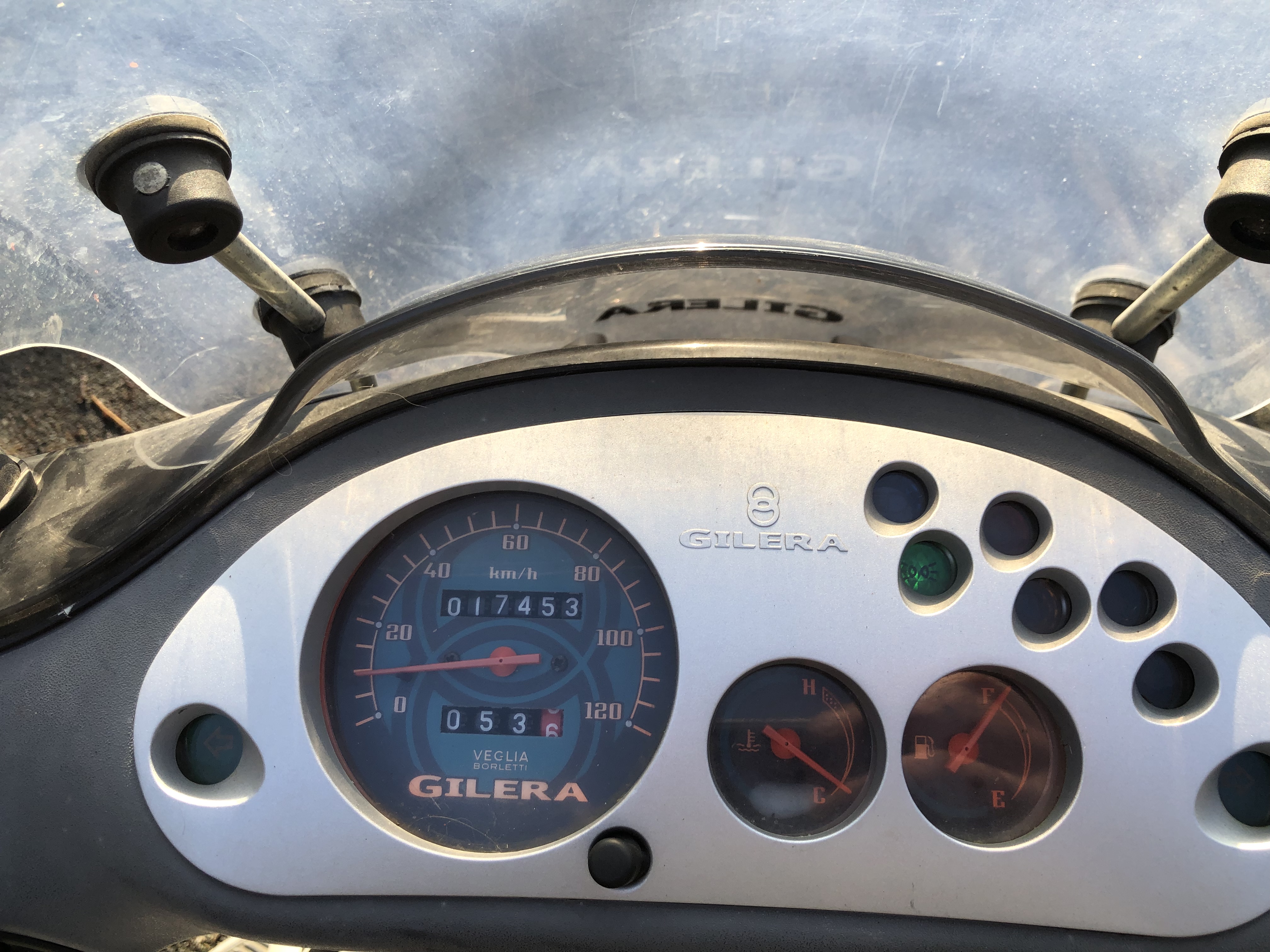

Har kørt ca 150km på den nu og den køre bare som jeg husker de gjorde. Og batteriet starte med og virke efter ca 50km, så må vi se om det bliver ved med det eller der må et nyt på.

Fin Runner.Det ligner en 45 nummerplade der er bagpå.Batteriet ville nok have godt af en udskiftning og skal du forkæle Runneren,kunne du skifte olien i bagtøjet.Det er nok blevet surt gennem årene.Og dækkene bør også kigges efter for revner og lign.
