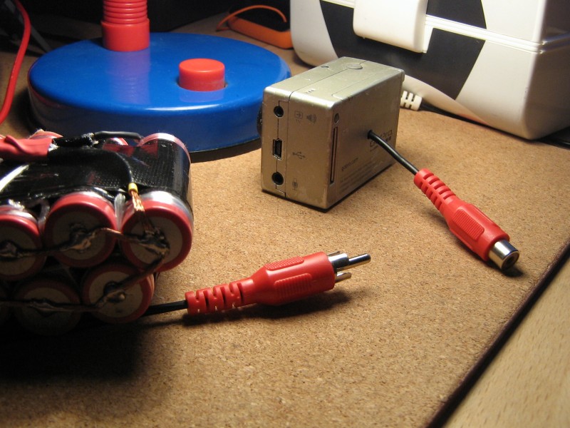

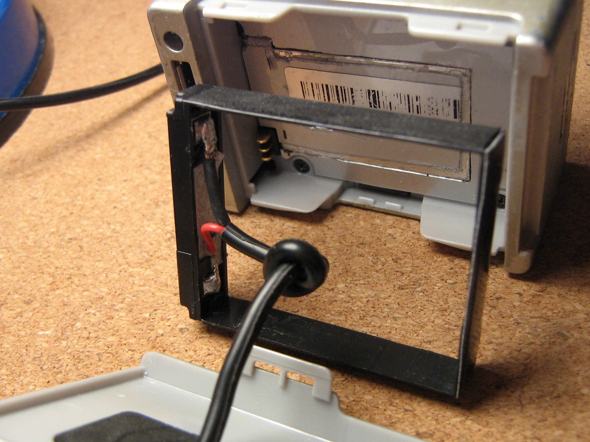

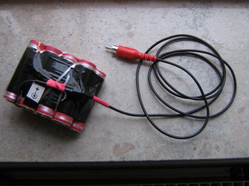

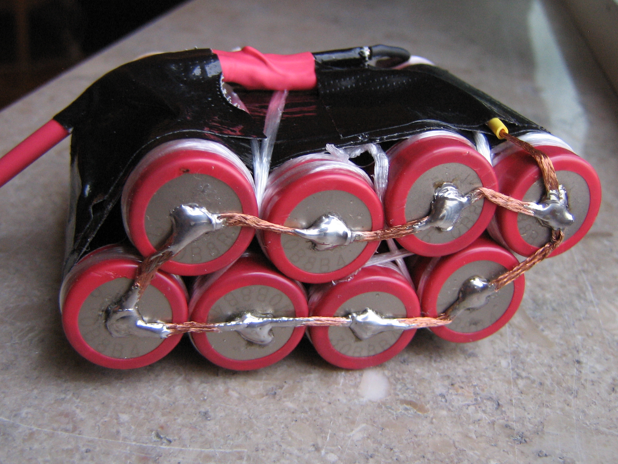

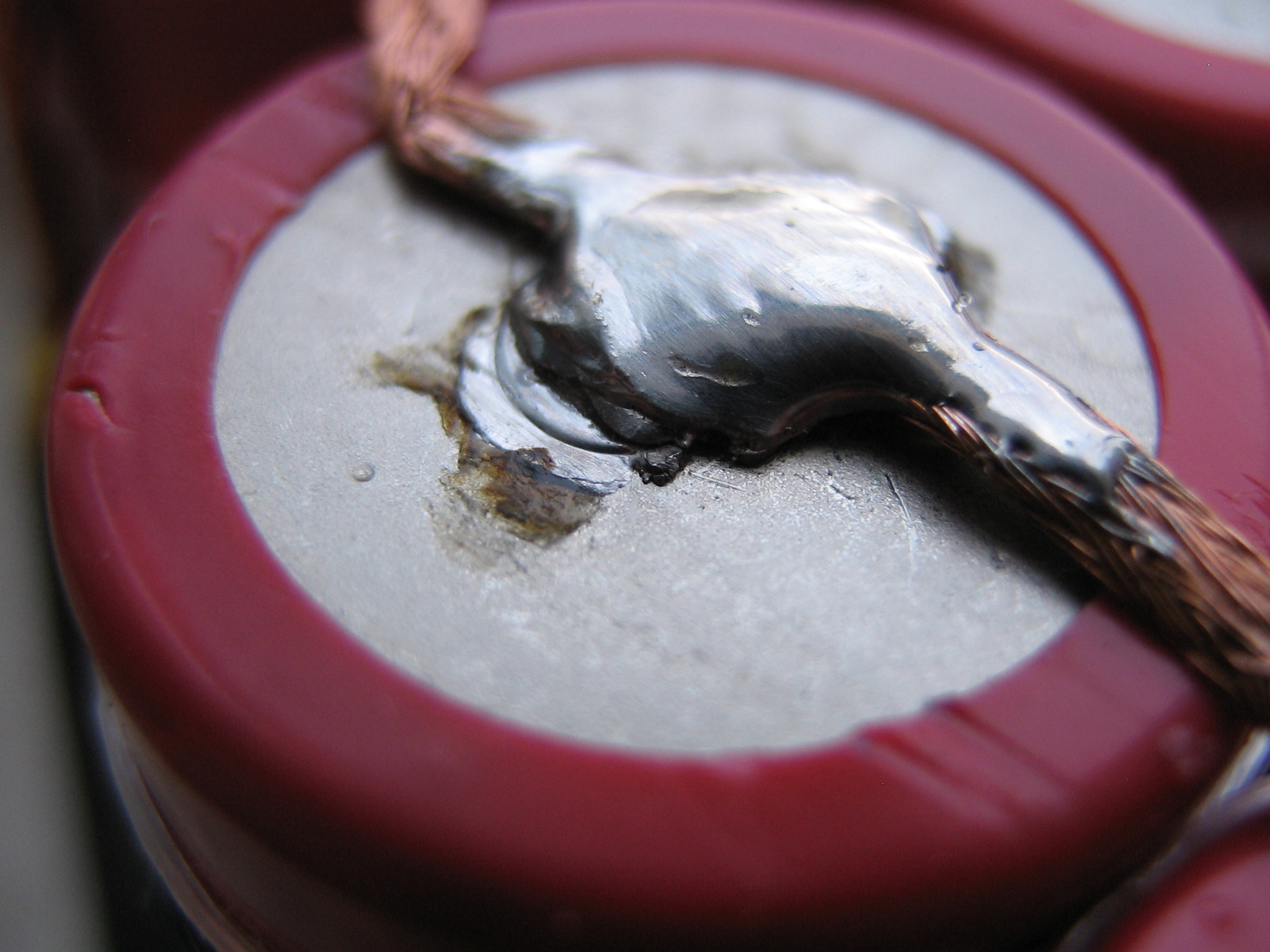

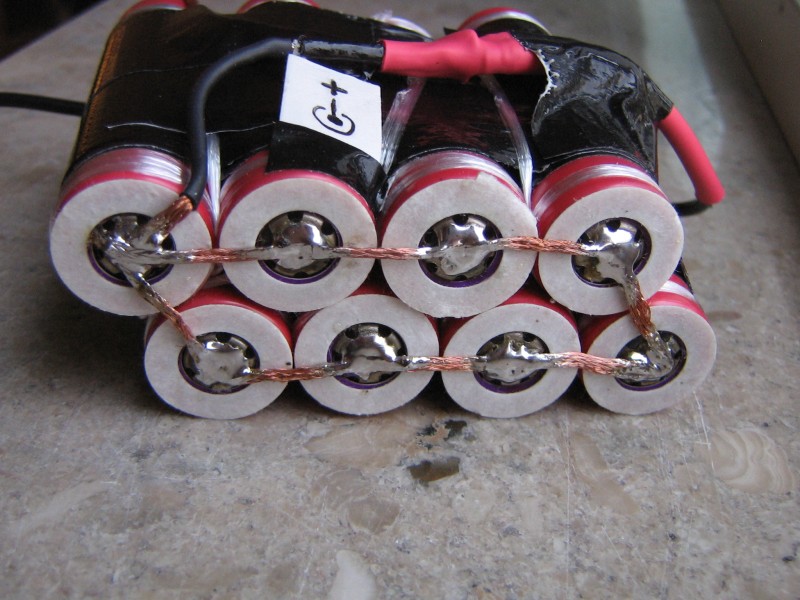

Har lavet et batteri af 8 celler fra en bærbar computer.

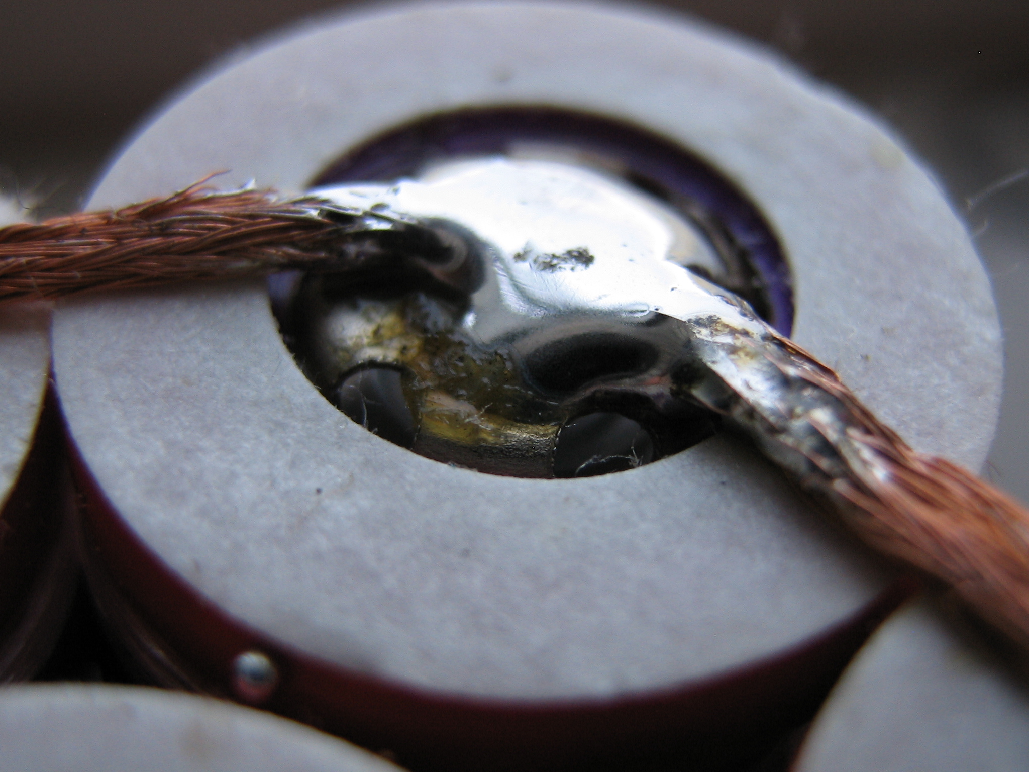

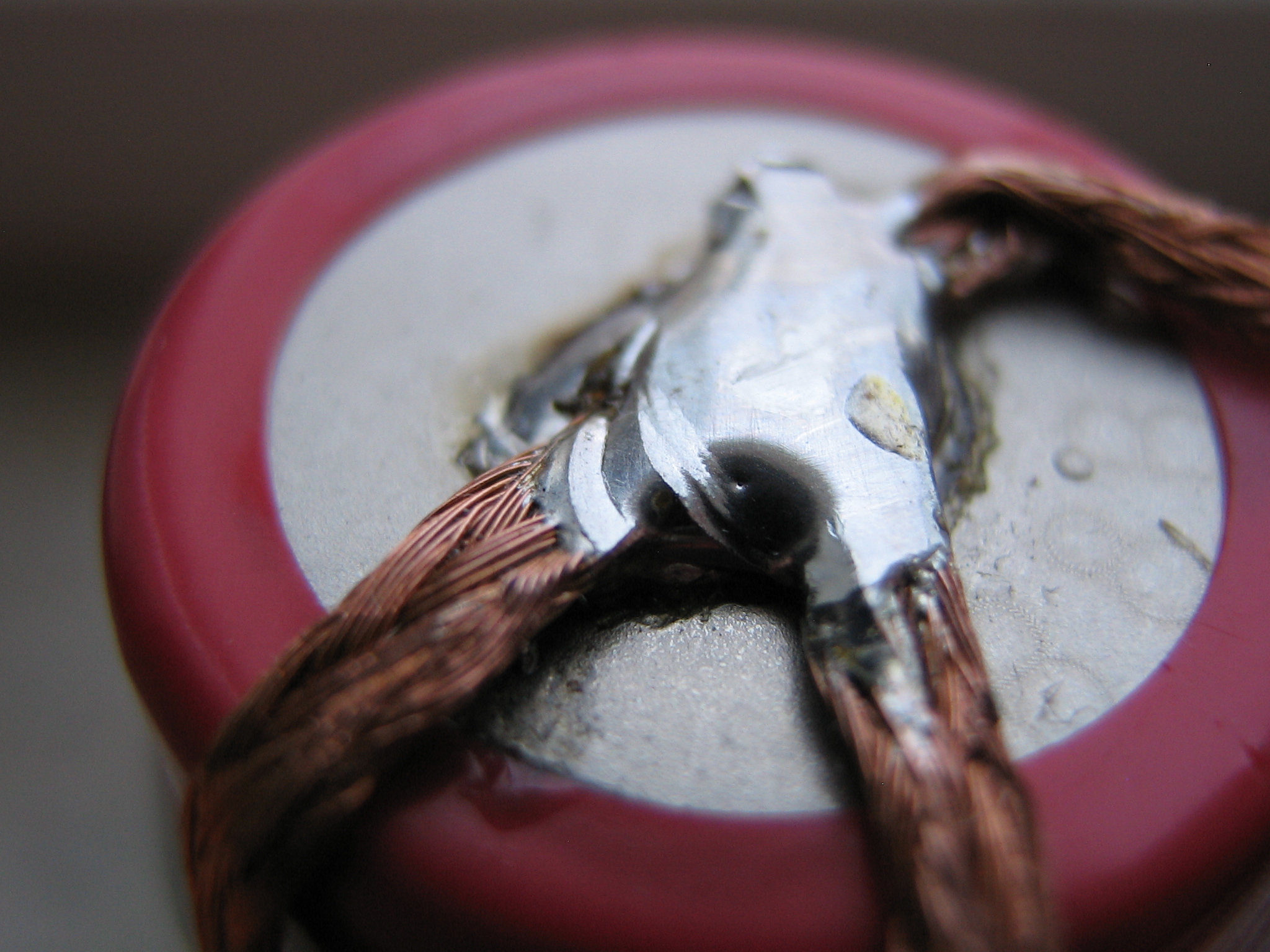

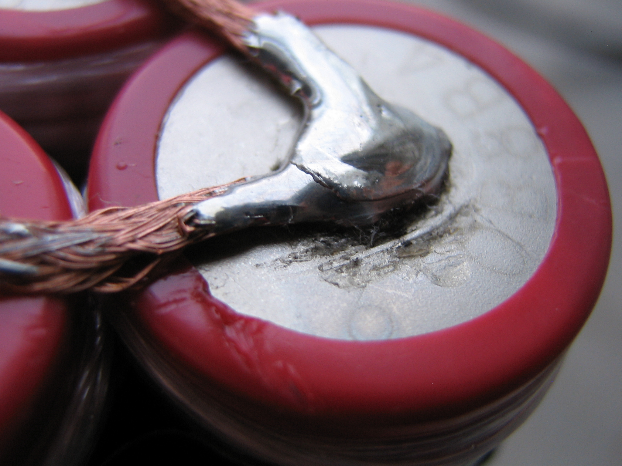

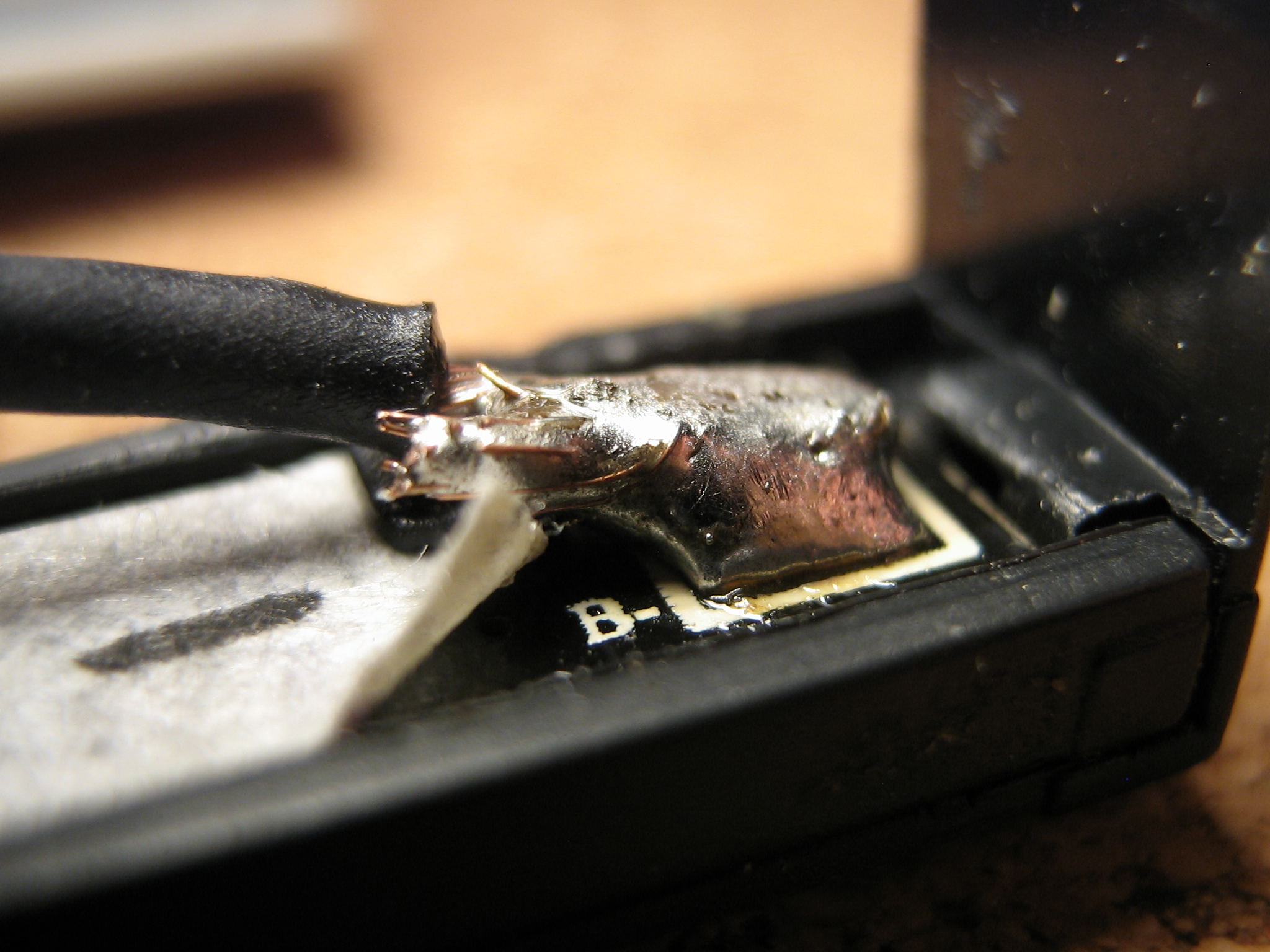

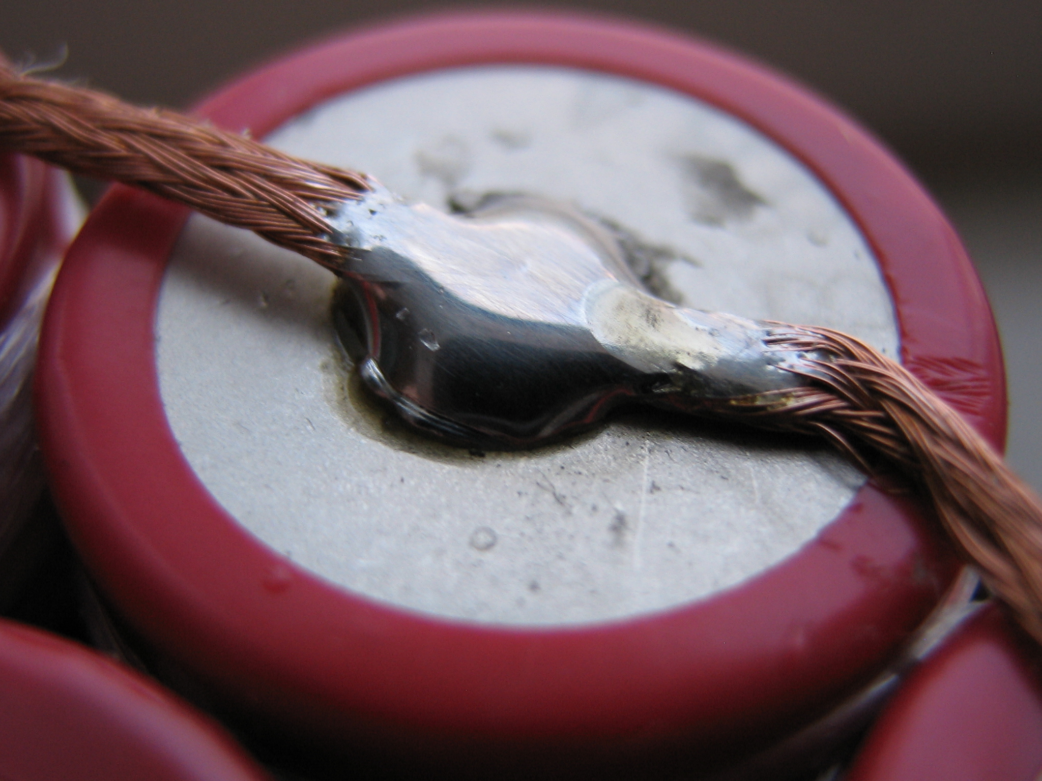

Har brugt lodning. Egentligt ville jeg ikke bruge loddetin med bly men er løbet tør for blyfri loddetid. Står godt nok ikke bly på loddetinnet men der står 60% og smelter ved lavere temperatur end det jeg brugte uden bly så tænker det må være med bly.
Kobbertrådene som jeg har brugt til at forbinde cellerne er det der bruges til at fjerne/opsamle loddetin med når man lodder.

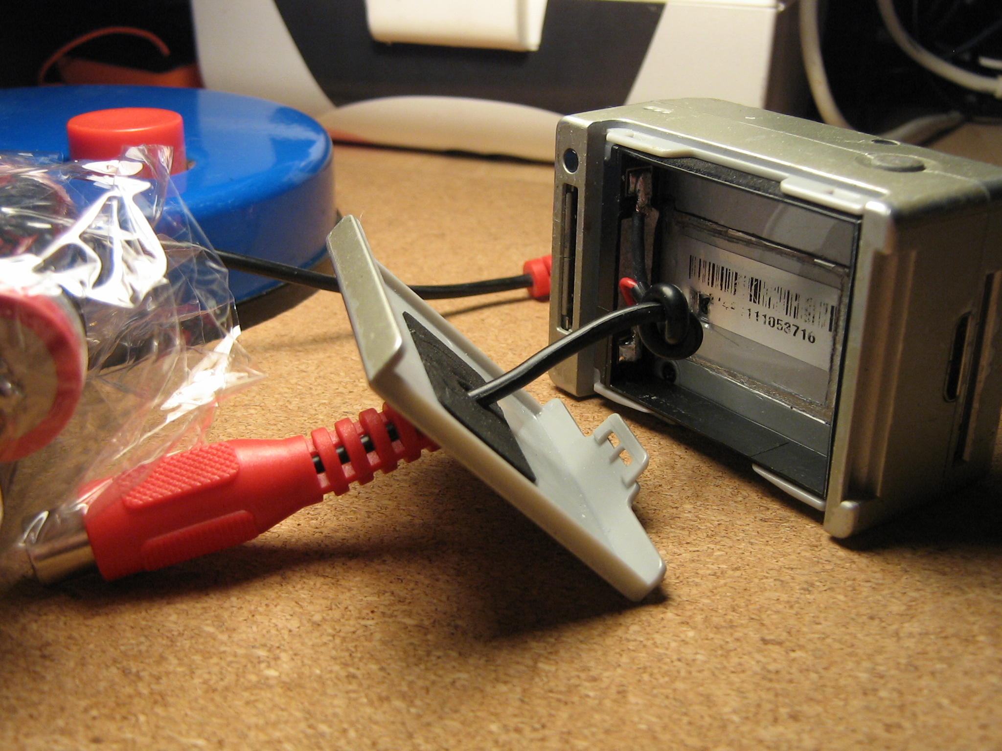

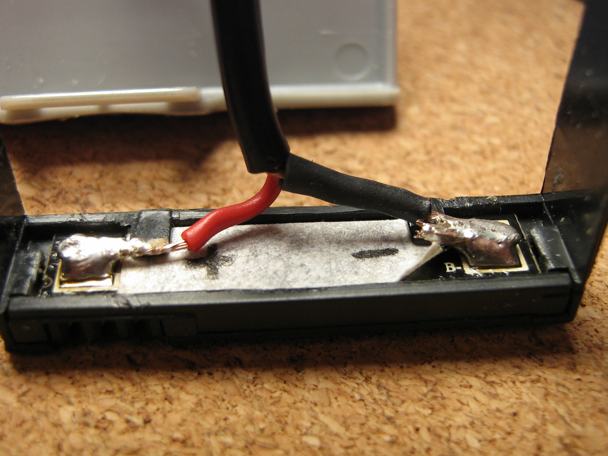

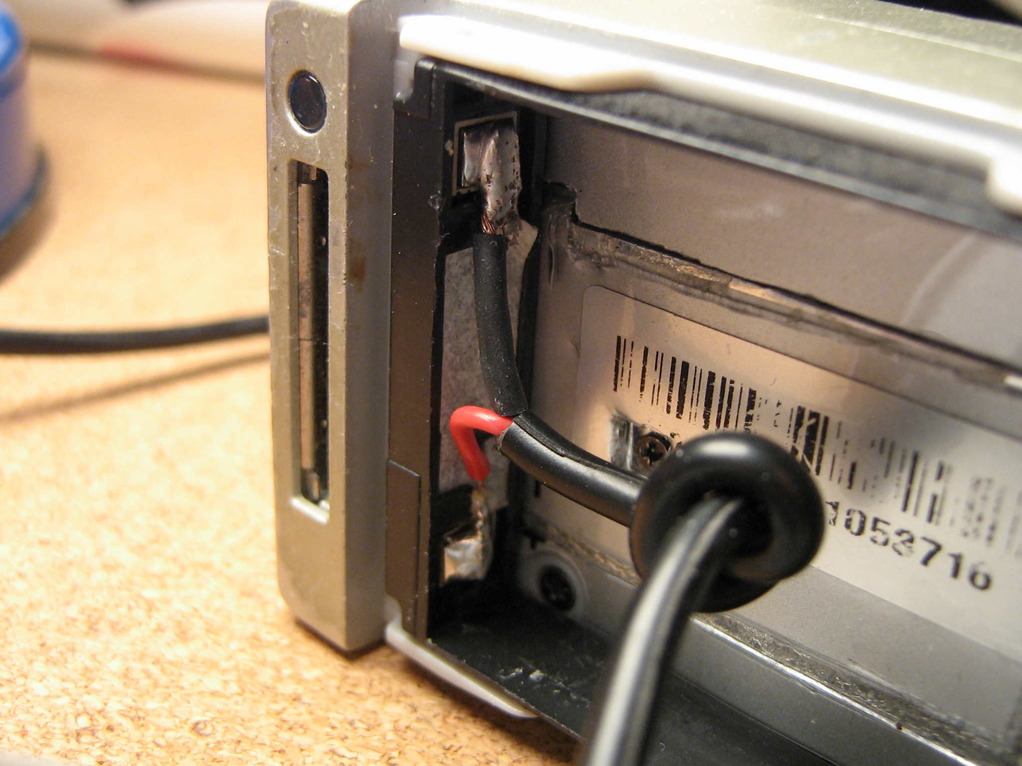

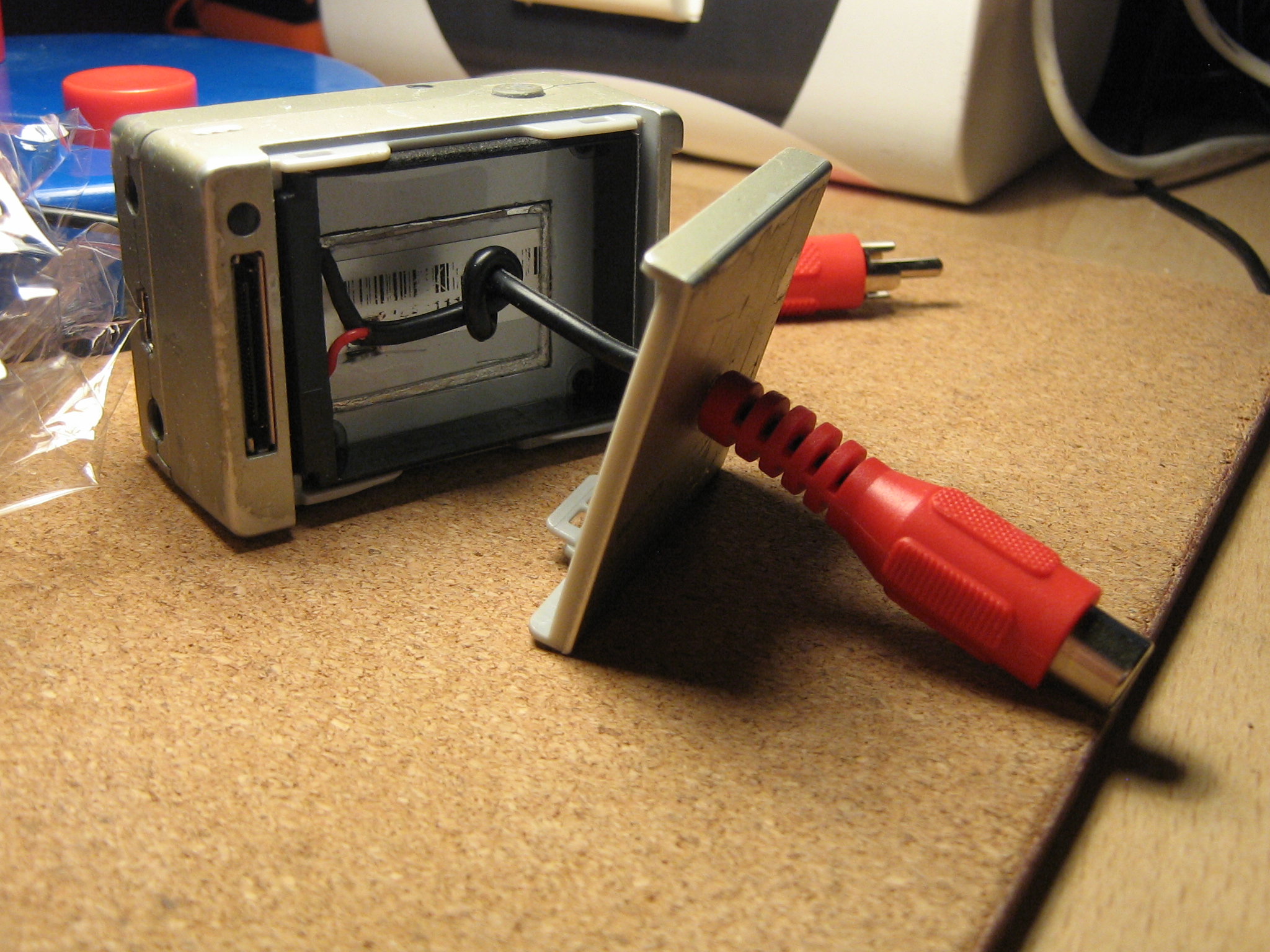

Kabel og stik er phono.
Det var meningen batteriet skulle have hunstik så det ikke så let kan kortslutte.
Tror jeg laver det om så både kamera og batteri har kort kabel med hunstik. Og så kan jeg forbinde dem med et langt kabel med han-han-stik.
Cellerne var alle opladt til 4,12-4,13 volt inden de blev sat sammen.
1 serie 8 parallelt.
Kameraets batteriviser gik hurtigt ned på 2 ud af 3 bjælker selvom cellerne ellers skulle være opladte.
Sikkert mange ting der kunne være gjort bedre men prøver at få lidt erfaring til en dag hvor jeg skal lave batterier til scooter.

Det er godt at inderlederen er så tynd som den er på et phonokabel, for ellers vil jeg tillade mig og kalde opstillingen noget af en brandbombe. :mrgreen:

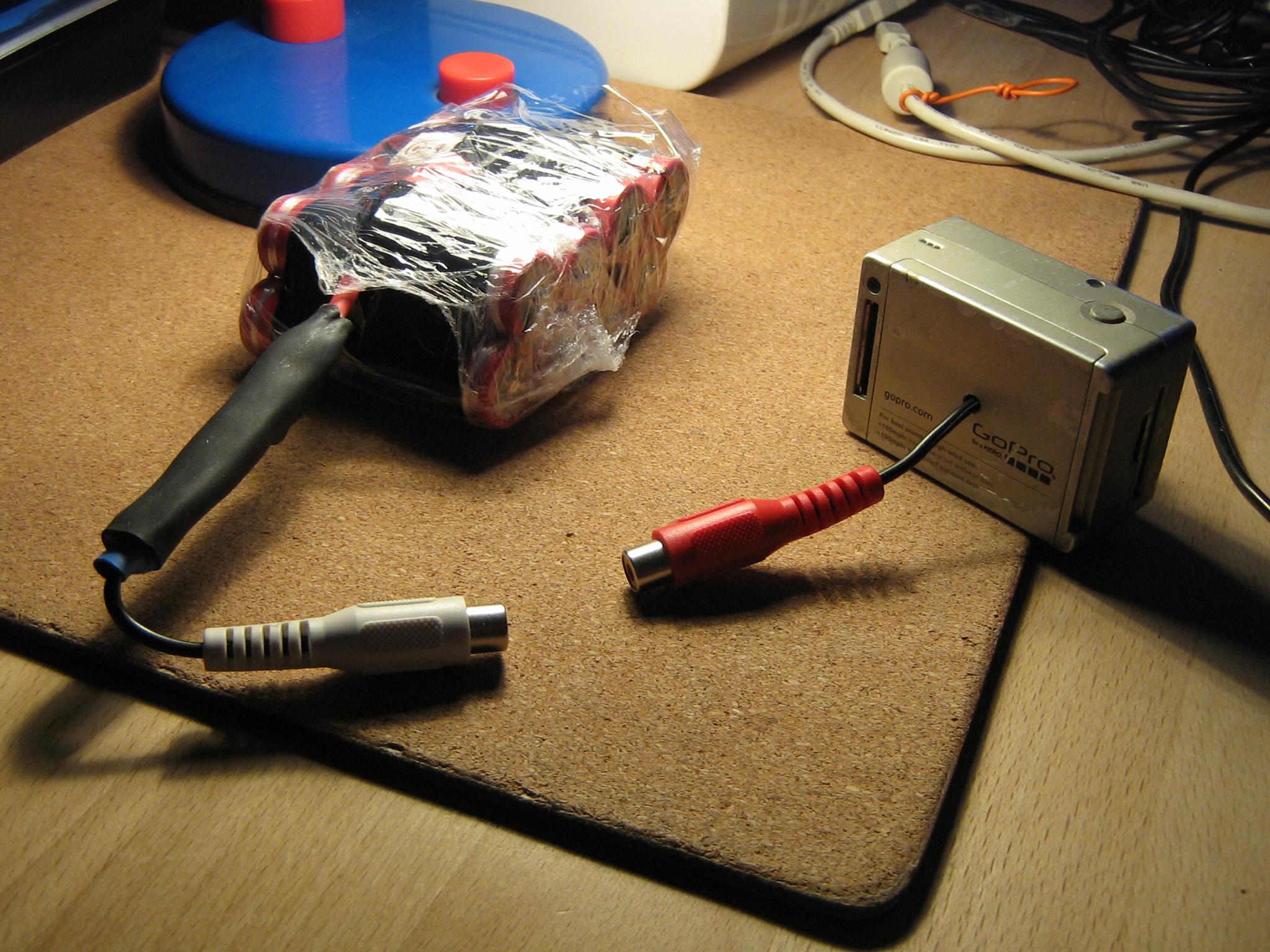

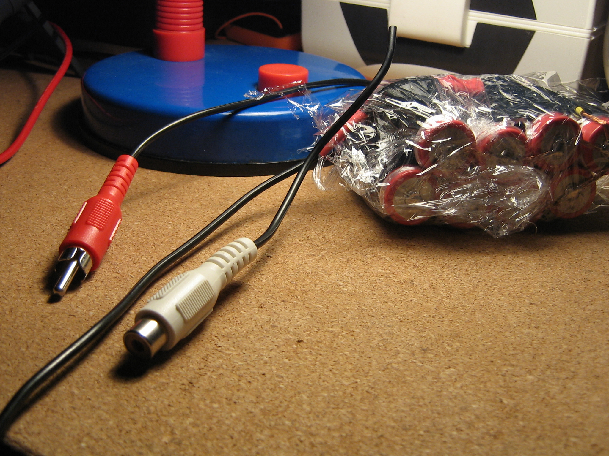

Så fik batteriet en kort ledning med hunstik i stedet for en lang ledning med hanstik.

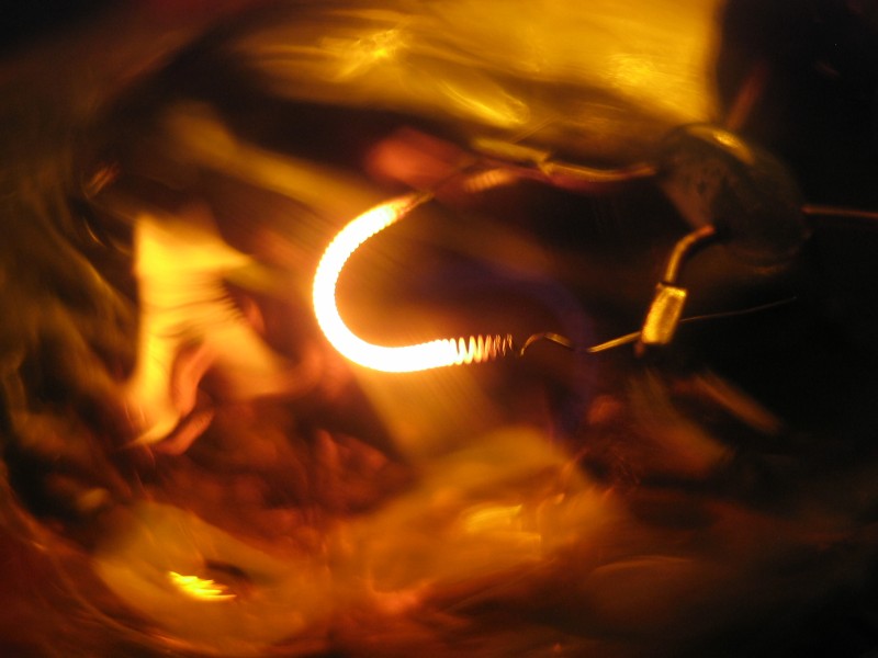

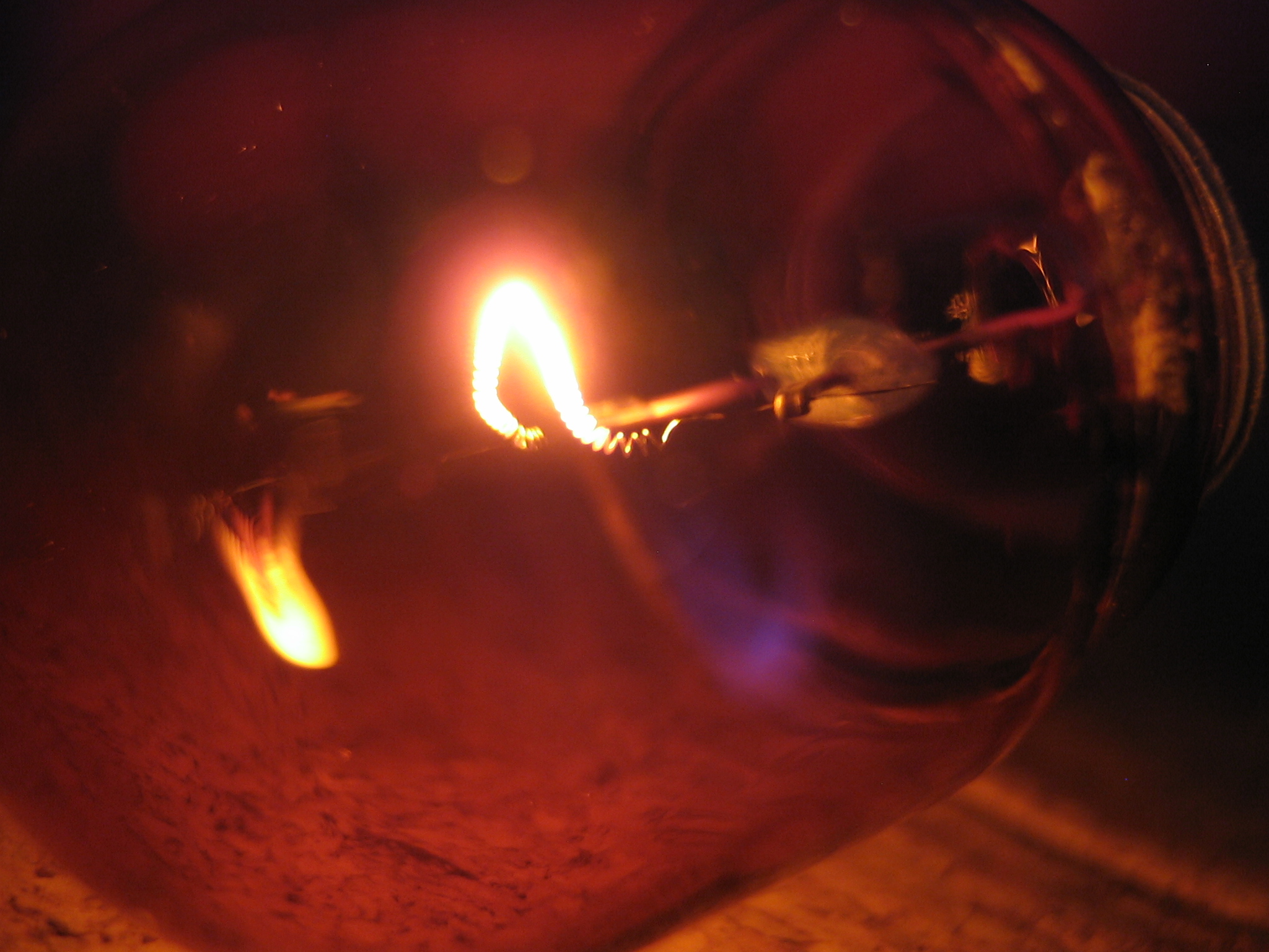

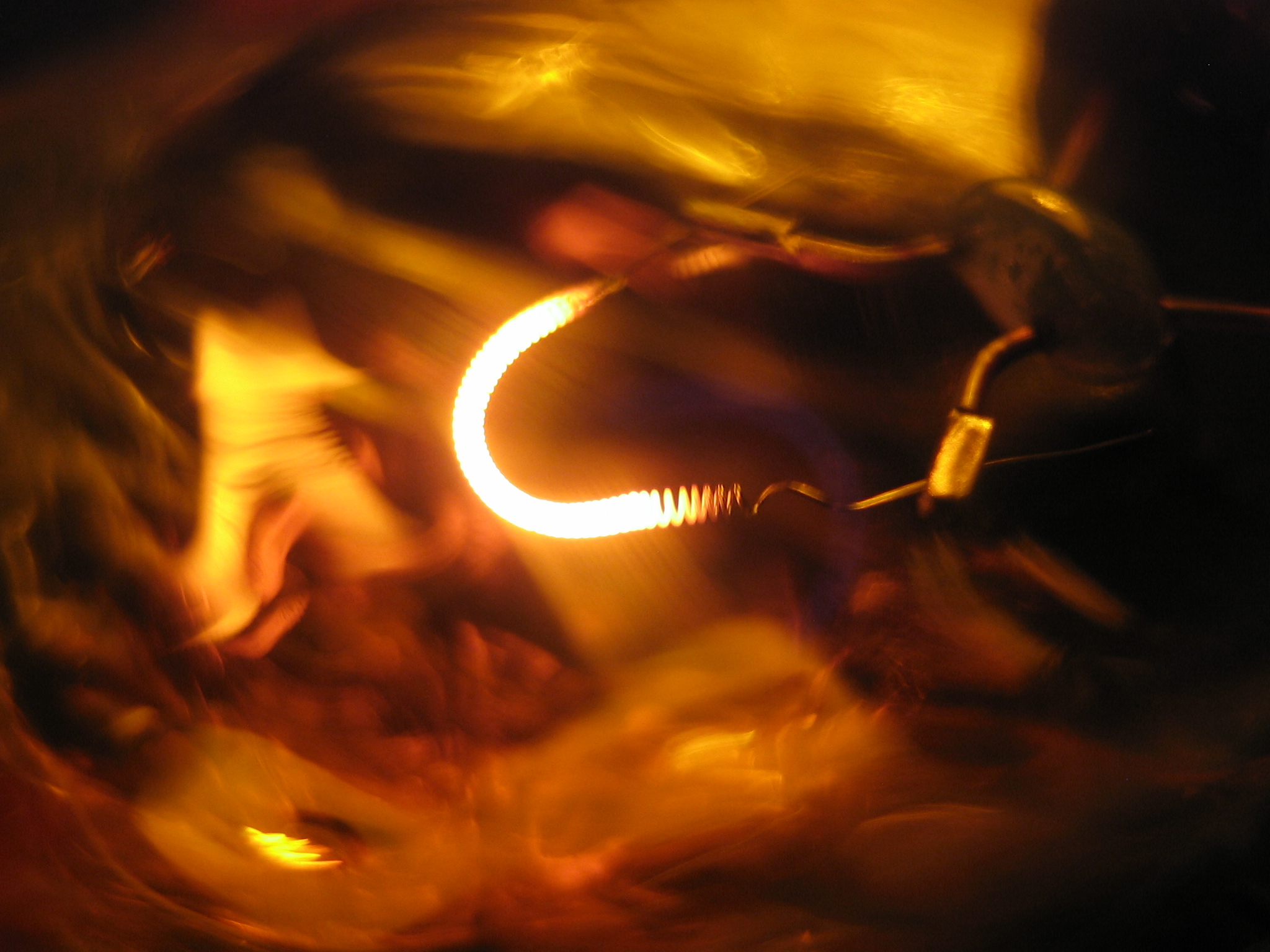

Har lavet et adaptorstik så jeg f.eks. kan tilslutte en pære til at aflade batteriet med.
Hvis man f.eks. står pæren mod hånden mens tråden glæder så kan man få glødetråden til at bøje vildt meget.
