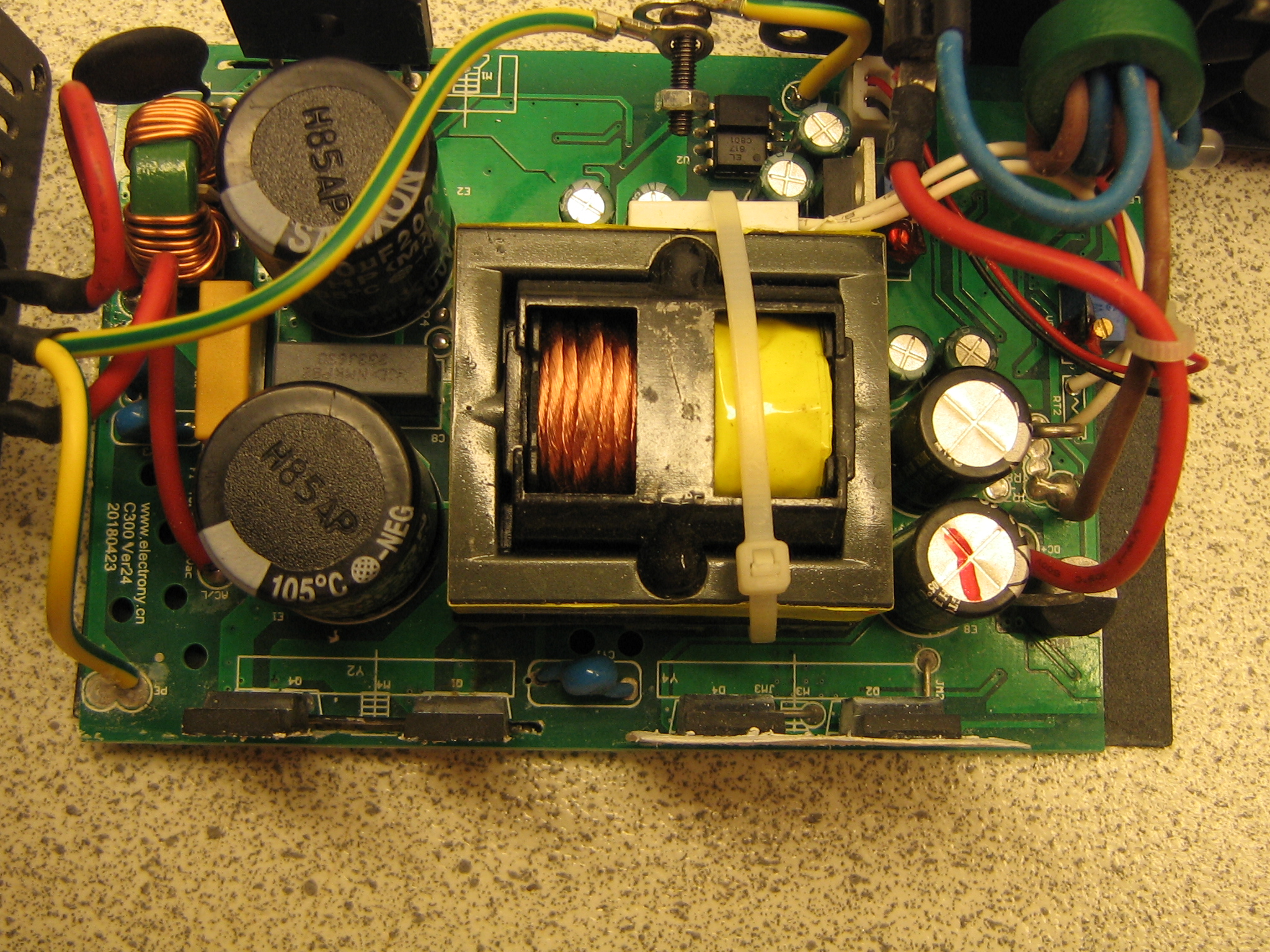

Tror du har fundet fejlen.
Har ikke taget printpladen ud af kassen endnu men jeg prøvede med 2 smalle skruetrækkere ind på undersiden og der var ingen forbindelse i den dims der tyder på er en sikring.
Har aldrig skiftet sådan en fastloddet sikring.

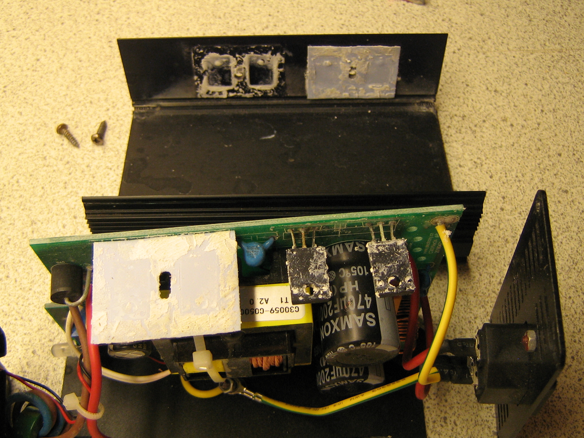

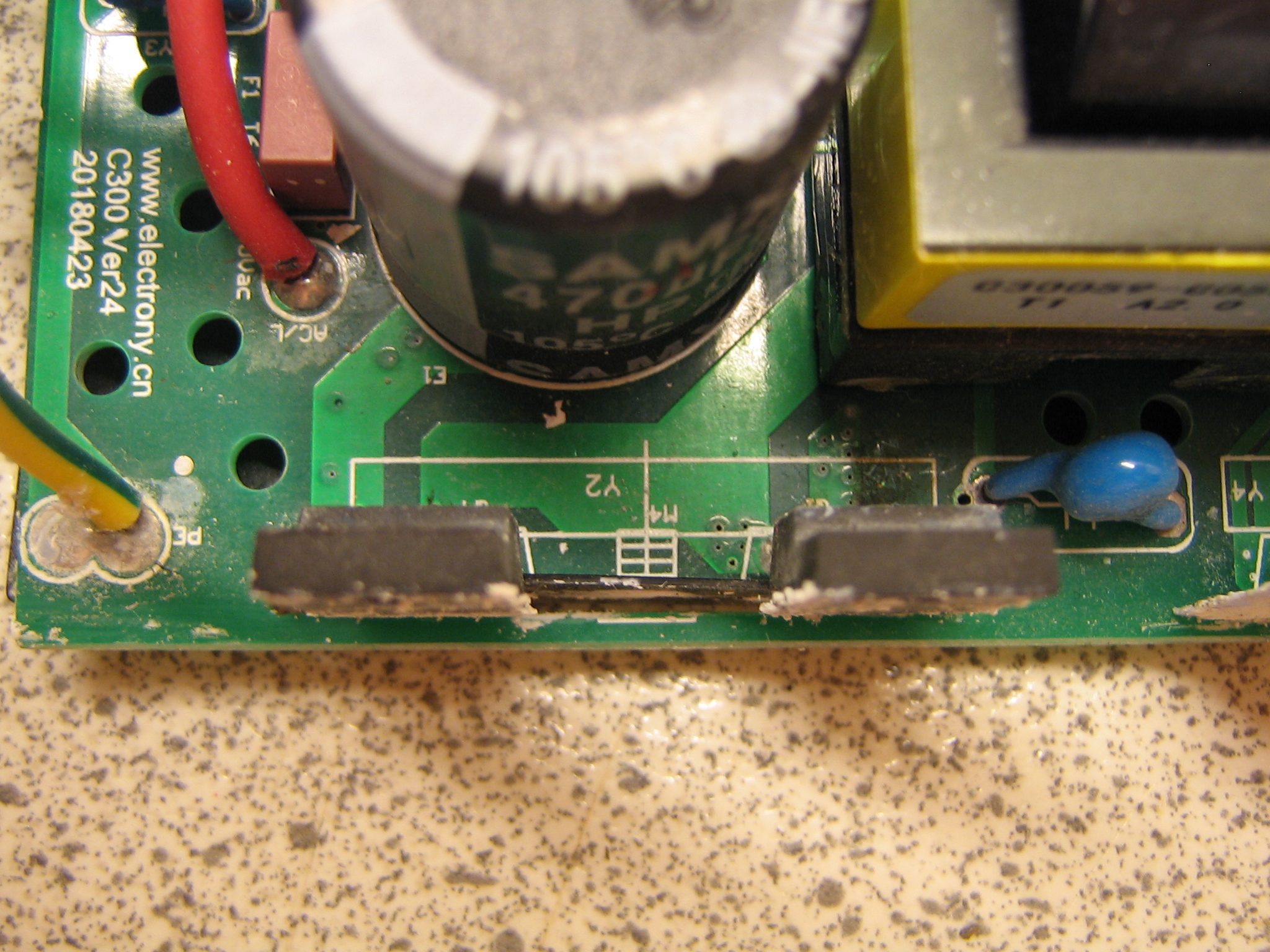

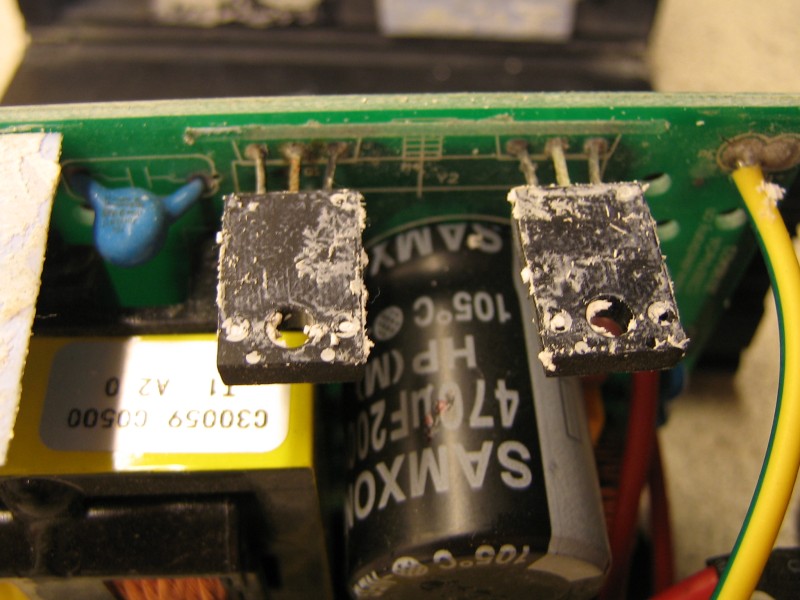

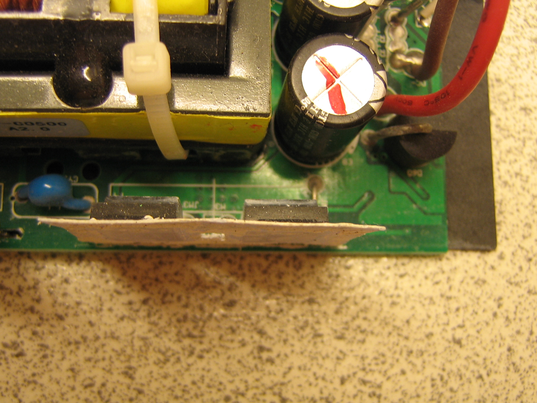

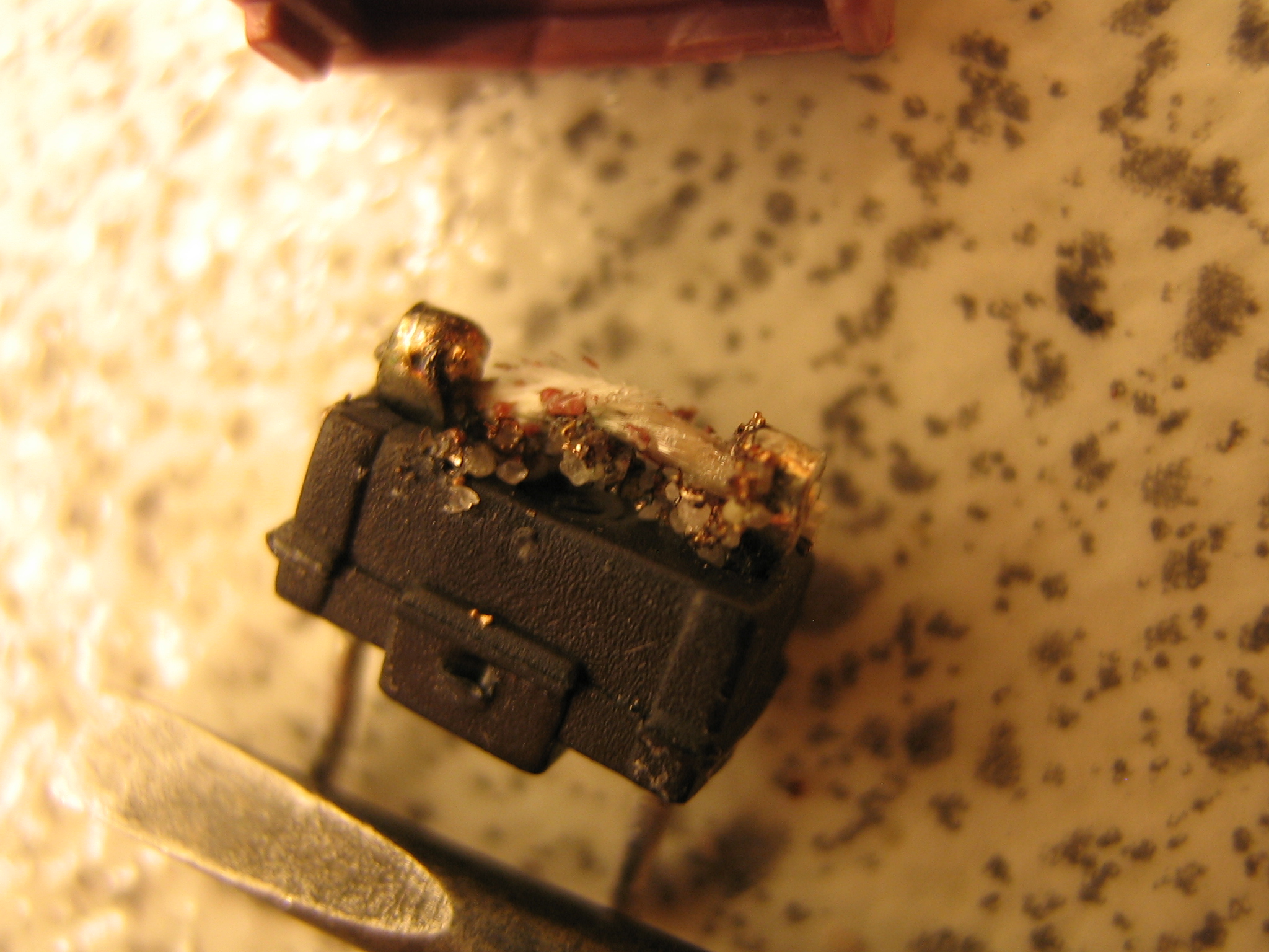

- Indlæg: 11473
Re: Reparation af vandskadet oplader

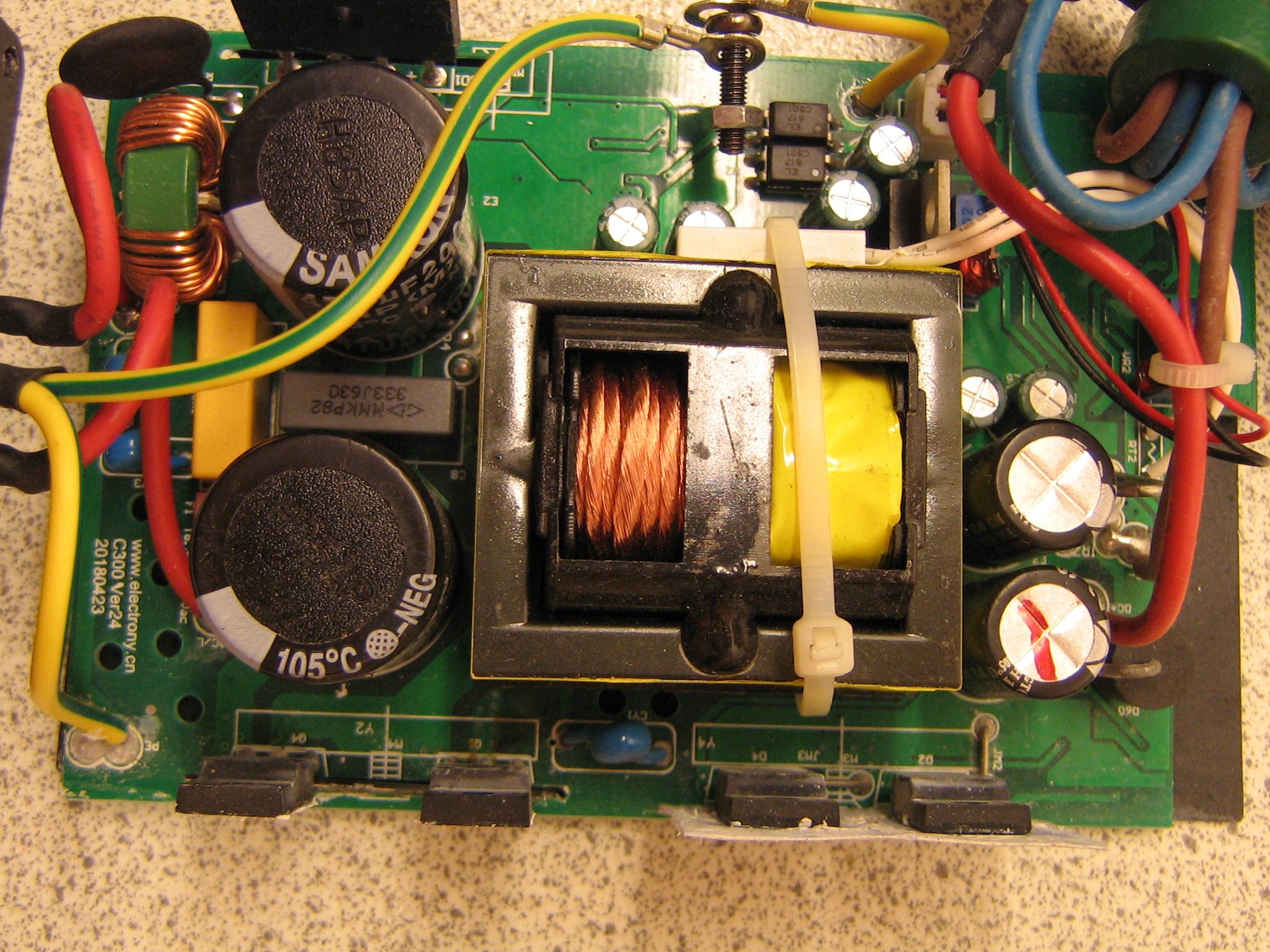

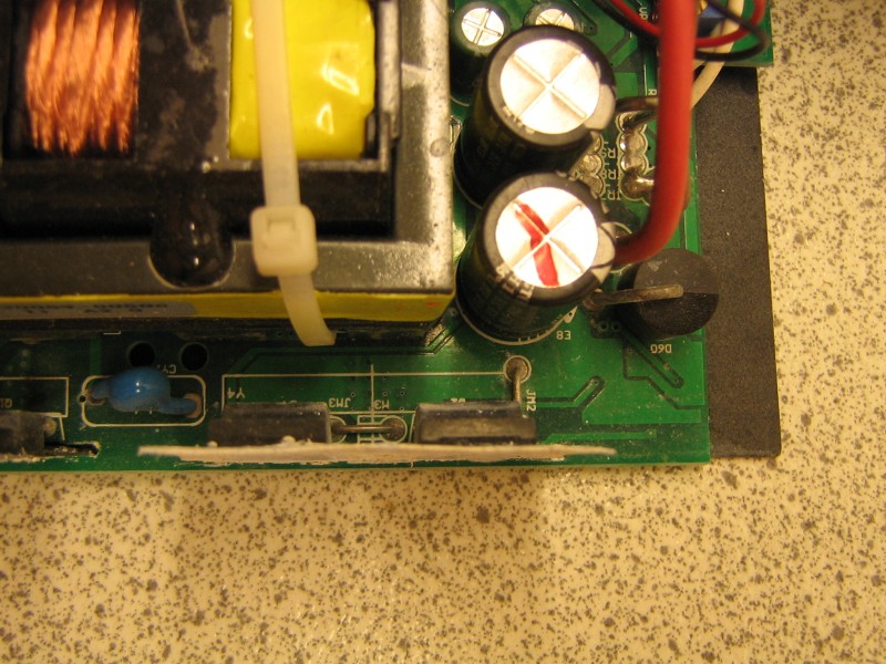

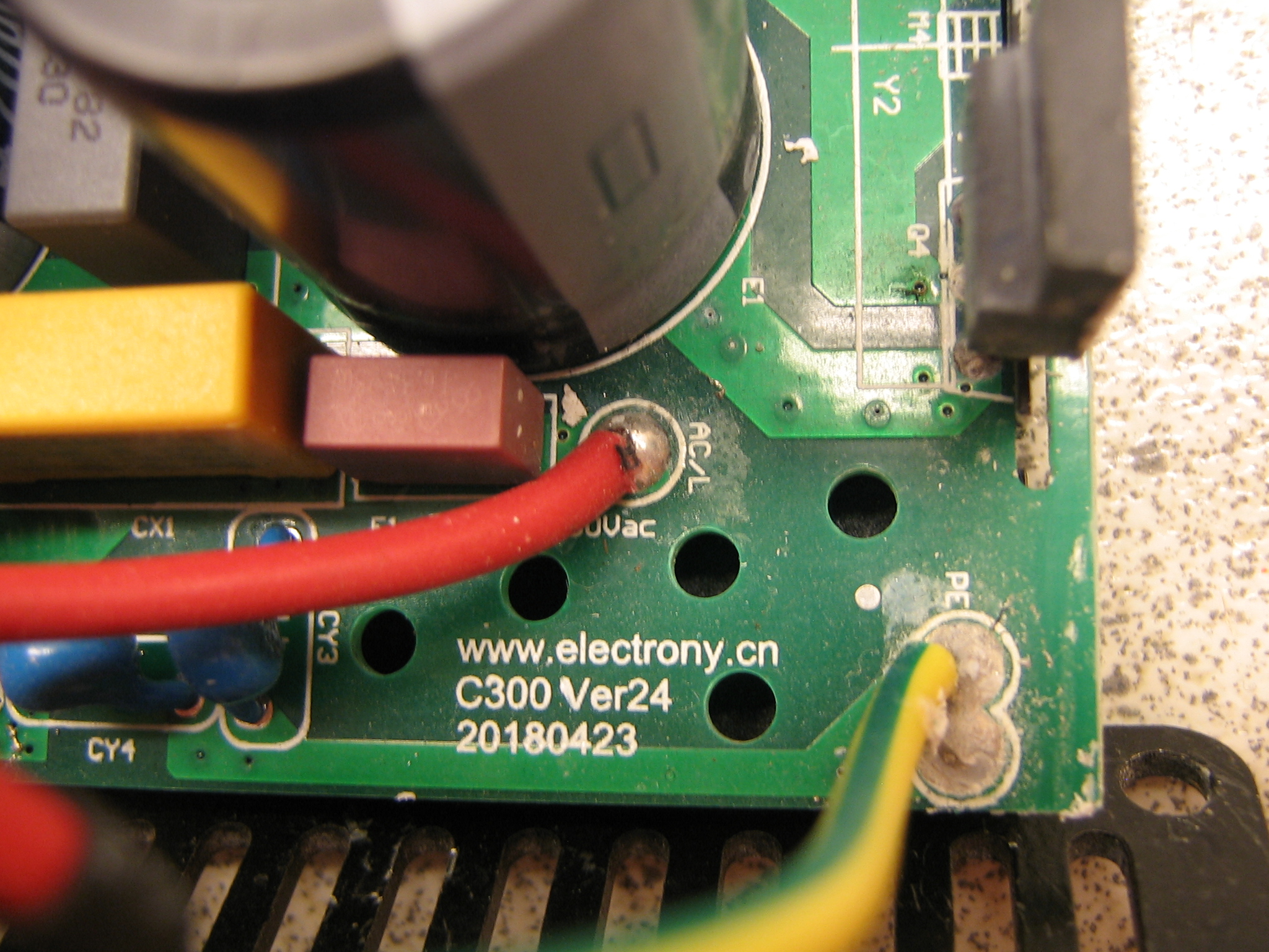

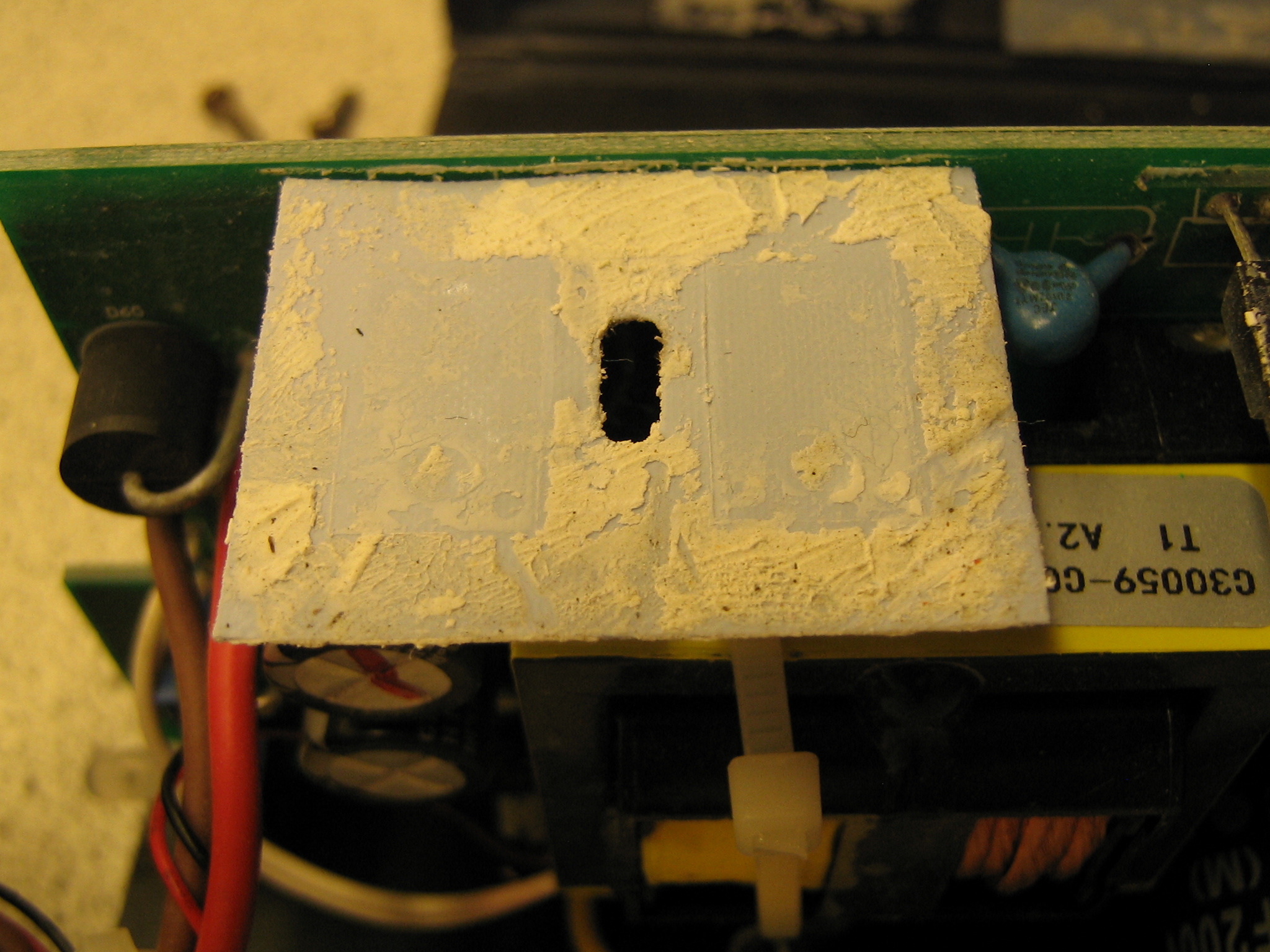

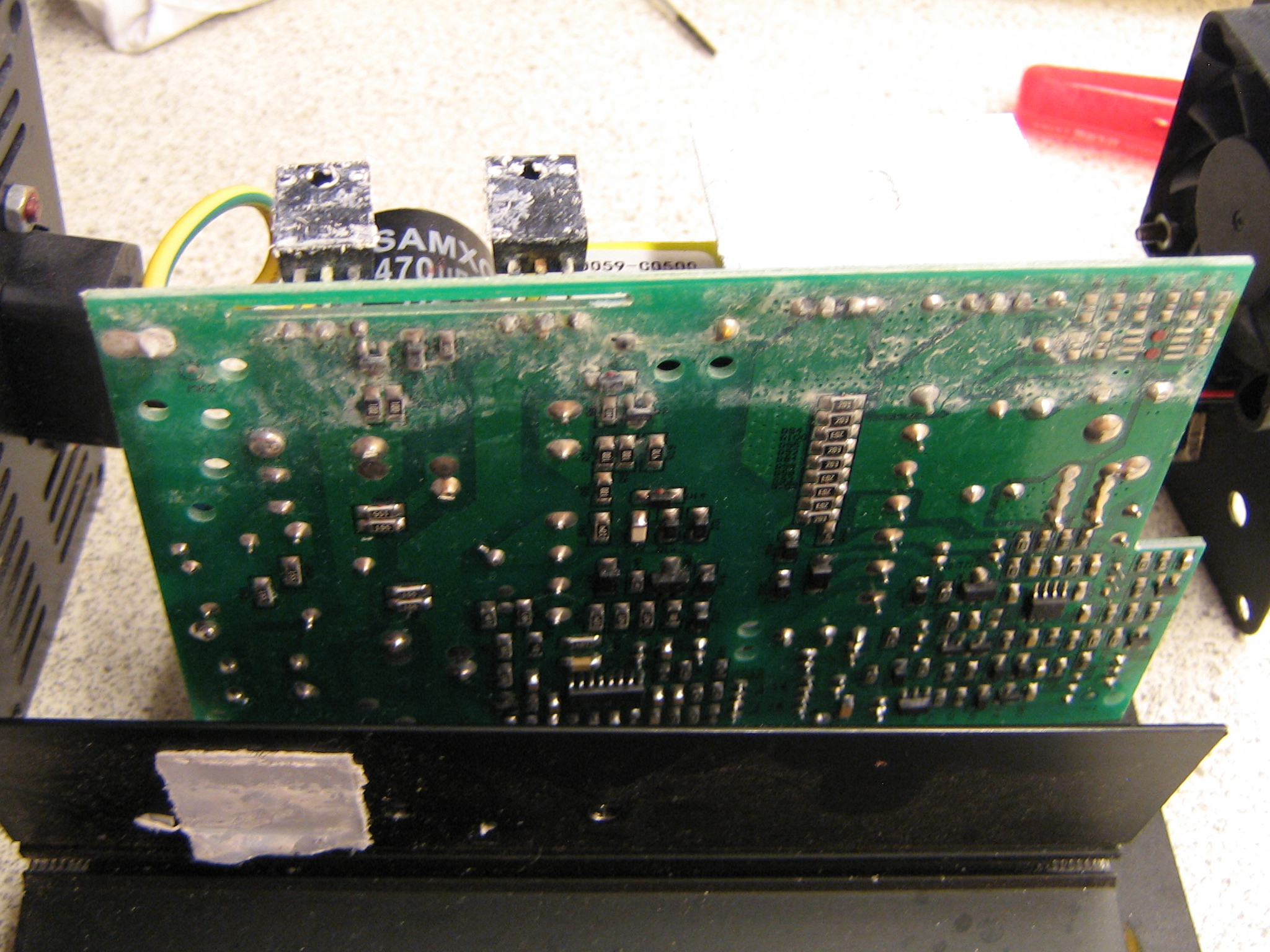

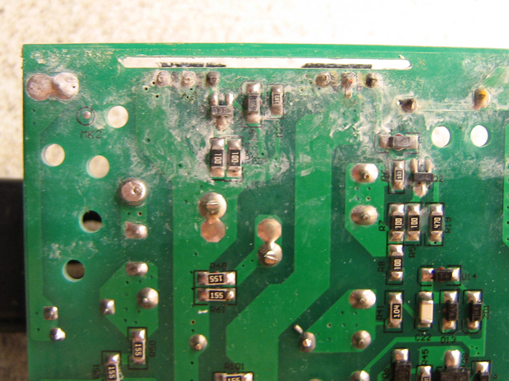

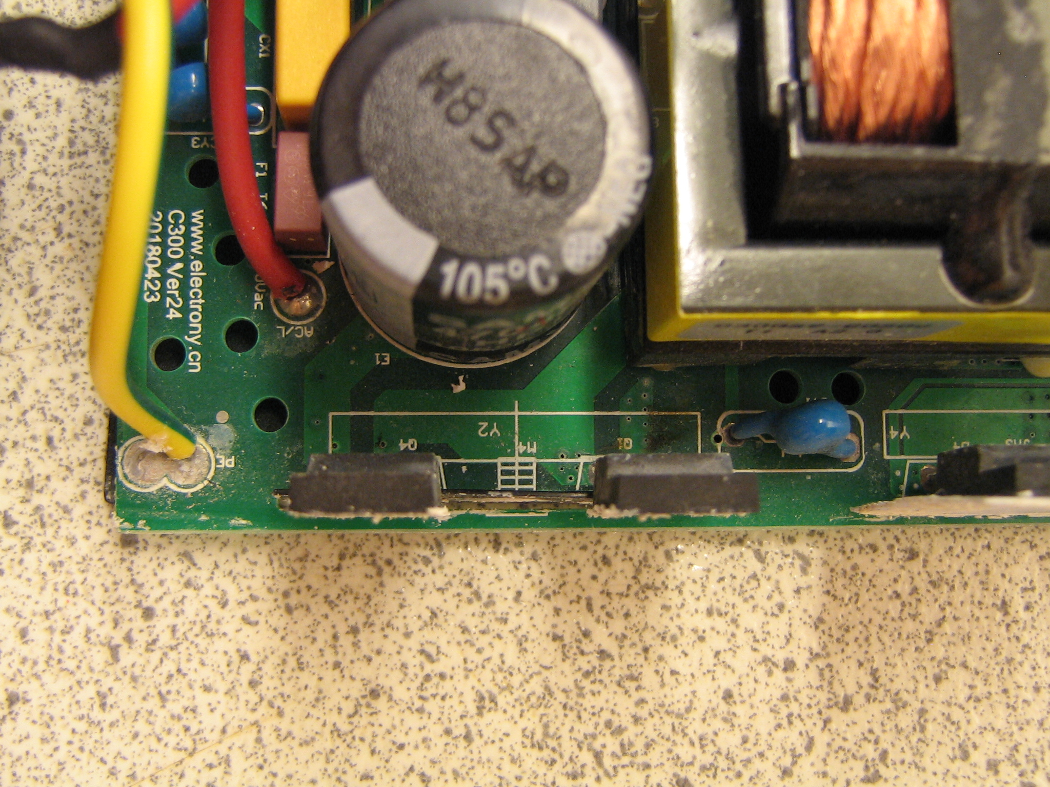

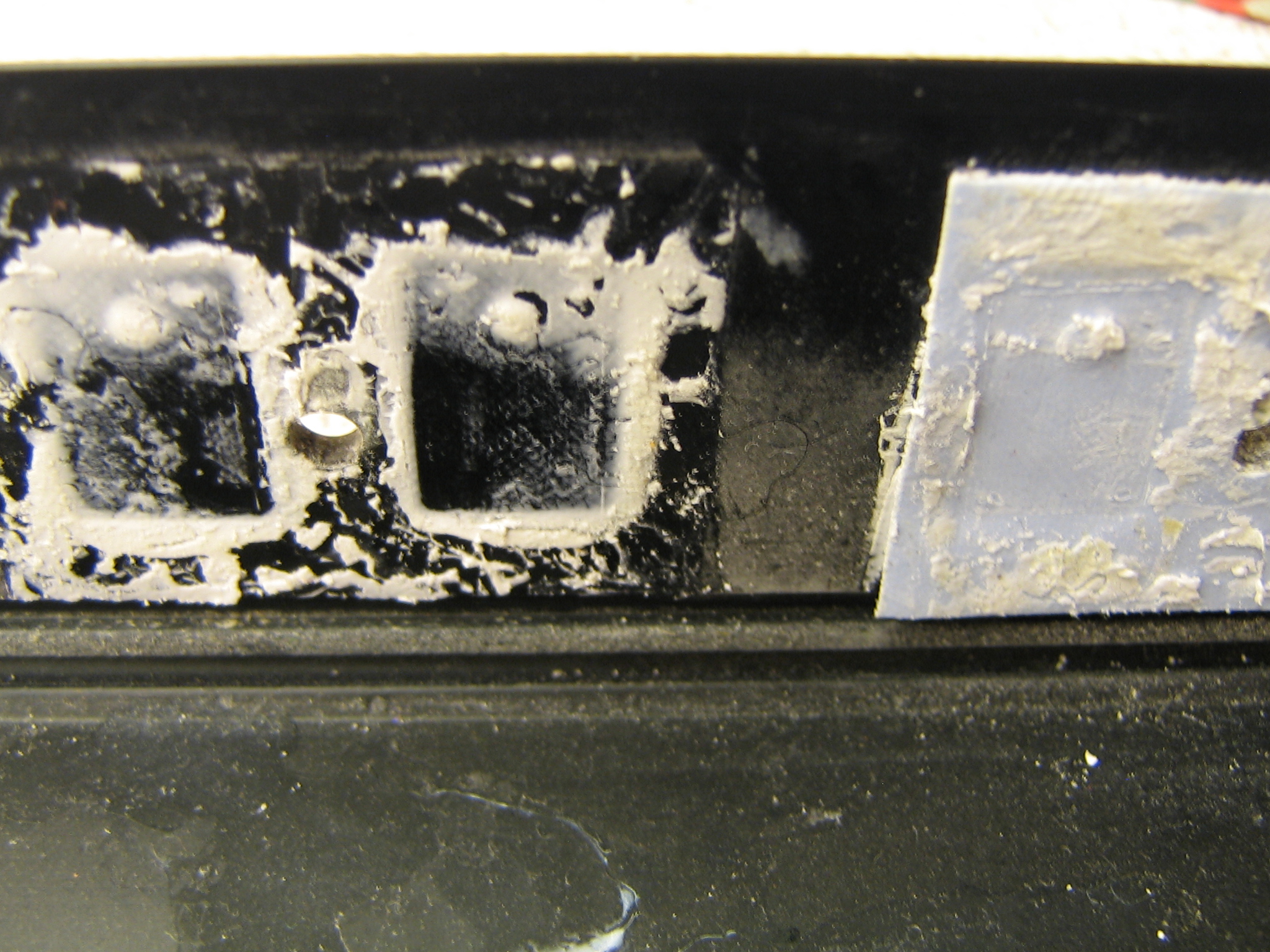

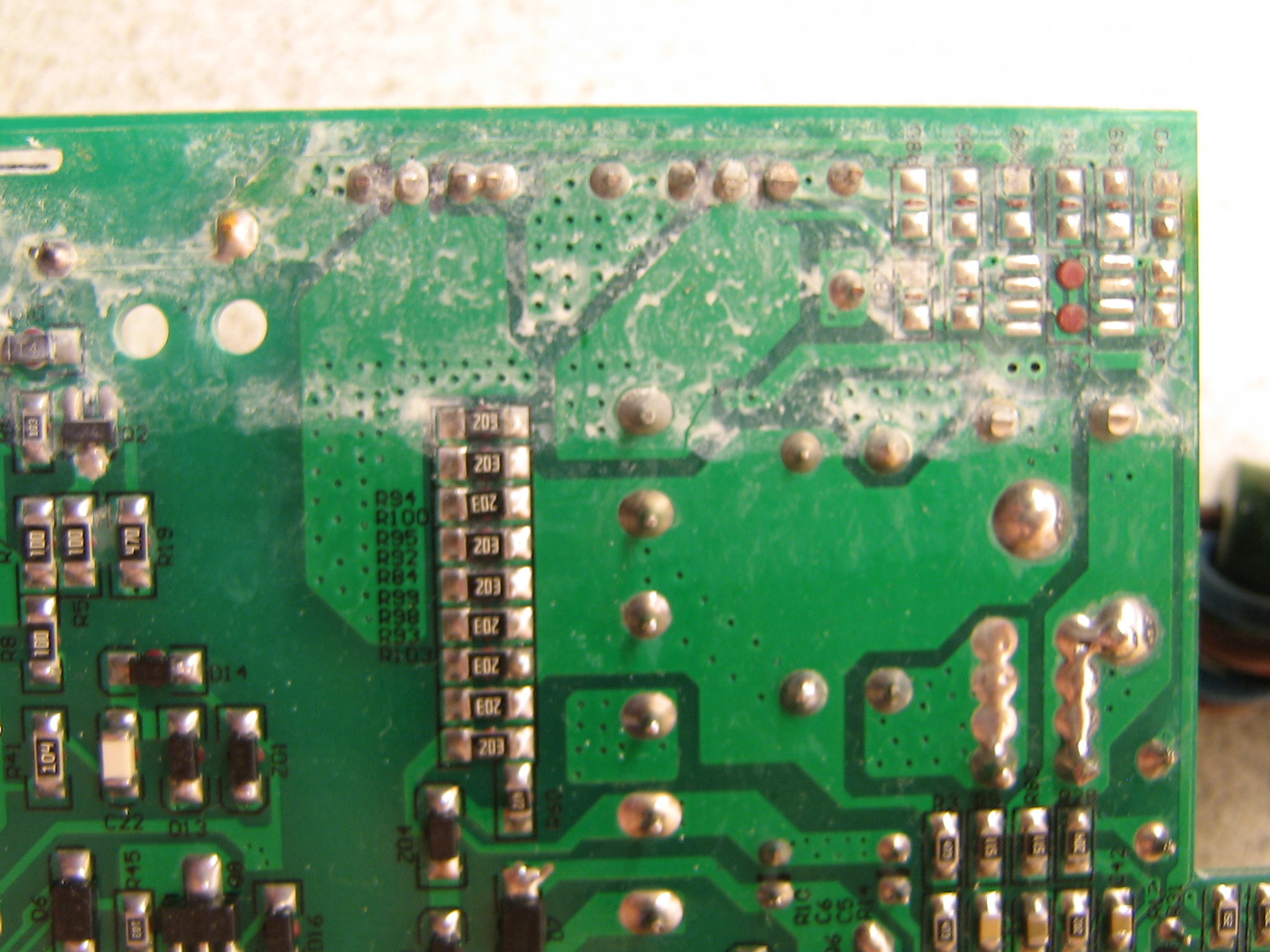

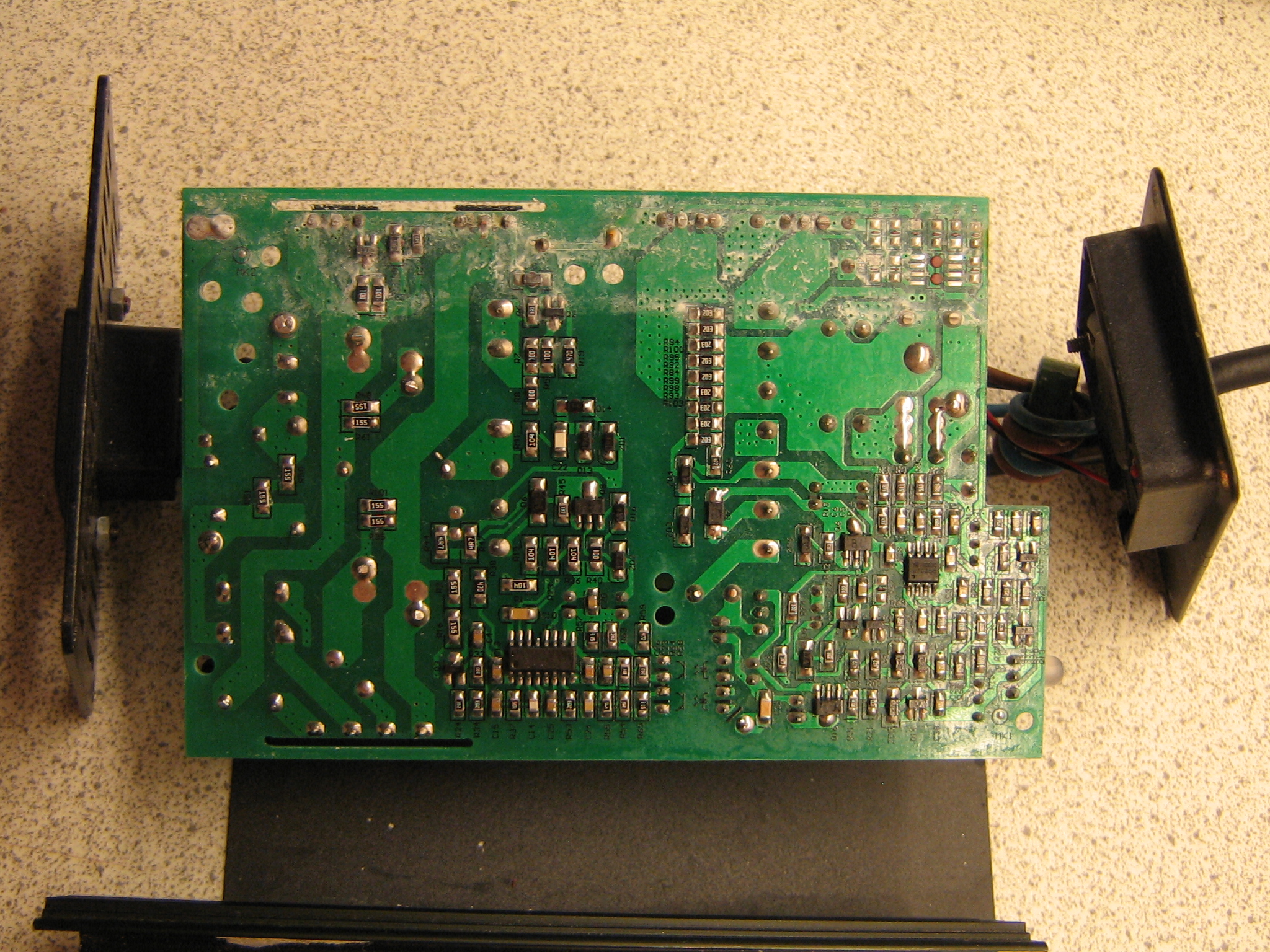

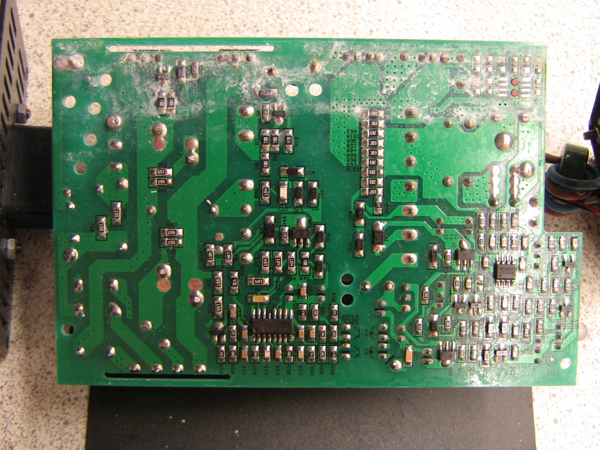

Billeder af oplader som har været under vand.
Ser ud til der været cirka 2 cm vand før jeg opdagede at der var vand i den holder jeg havde lavet til den.
Vandet må været kommer gradvist langsomt over en lang periode før jeg så en dag samme strøm til men den var i vandet.

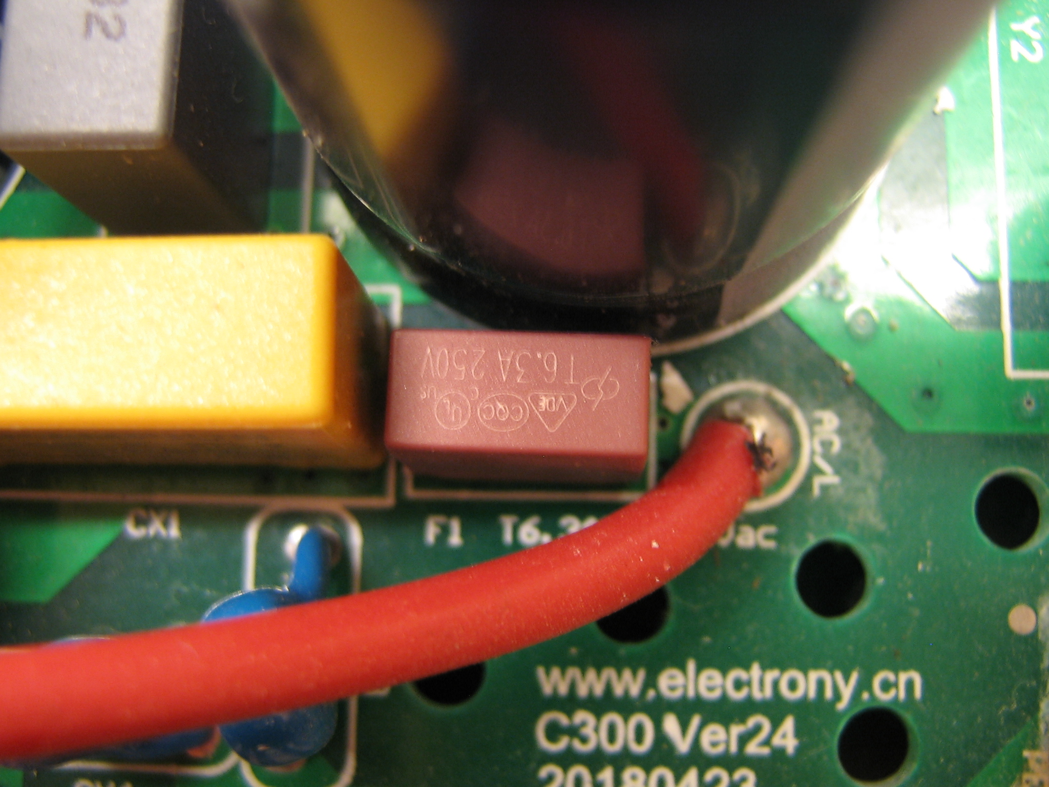

- Indlæg: 11473

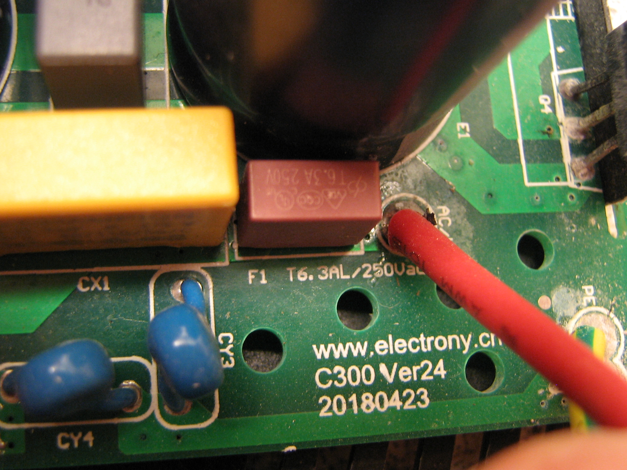

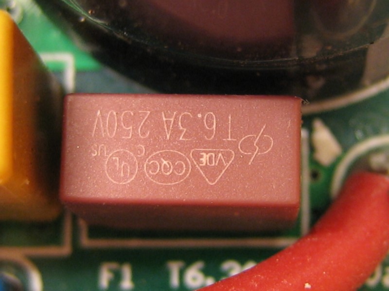

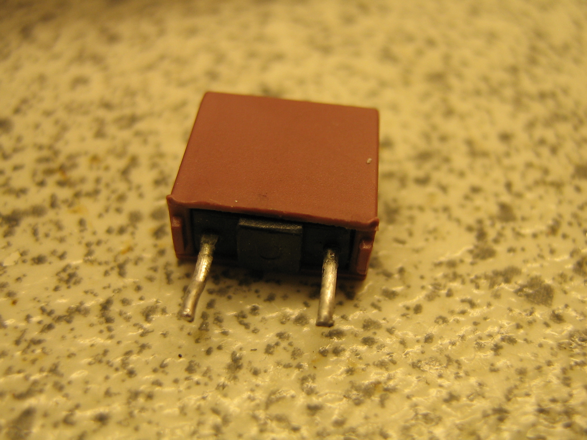

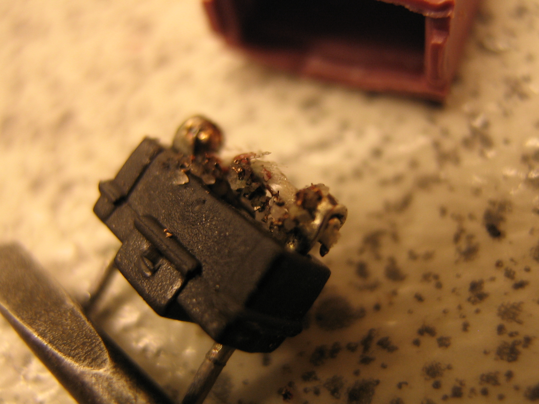

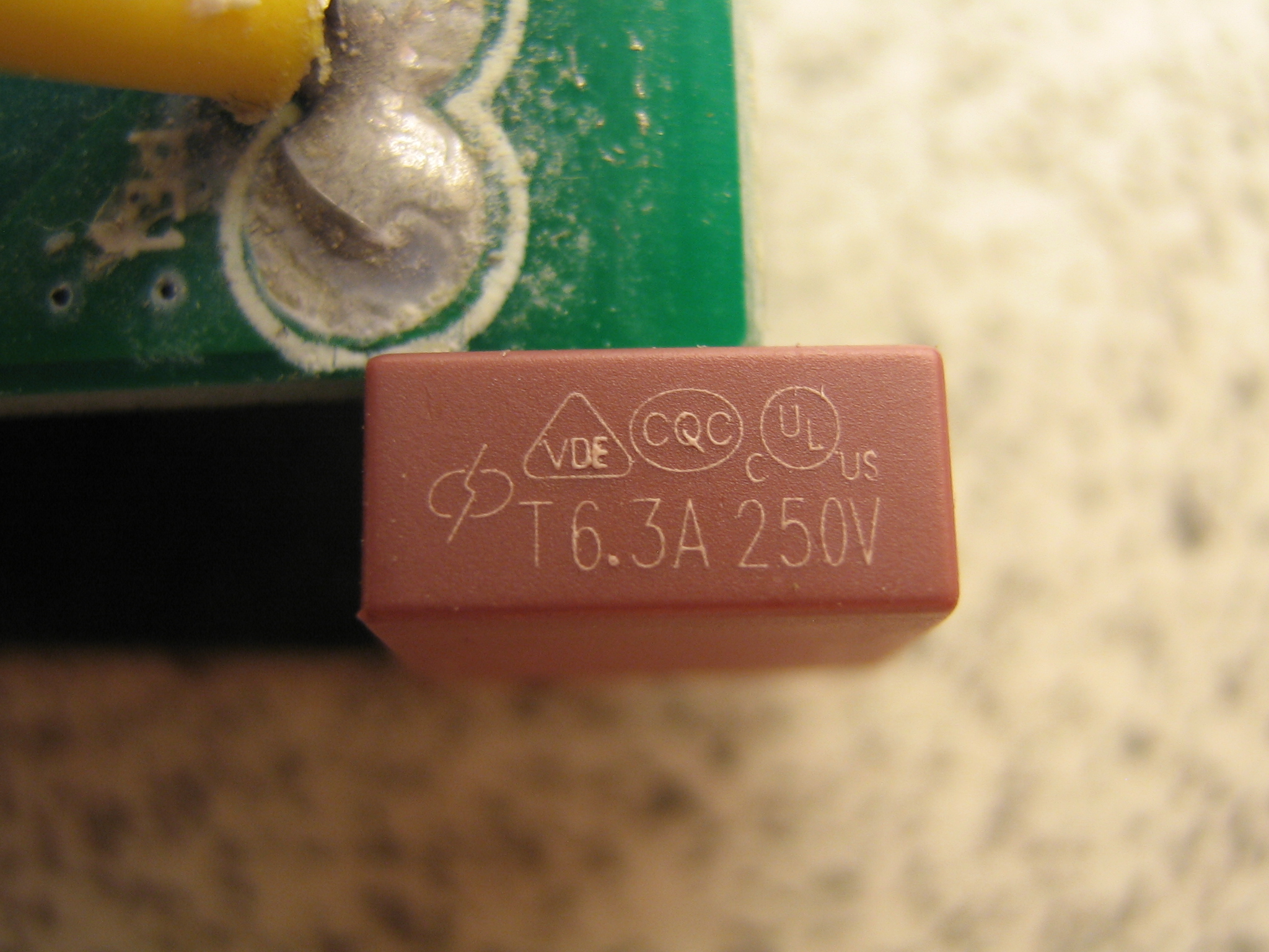

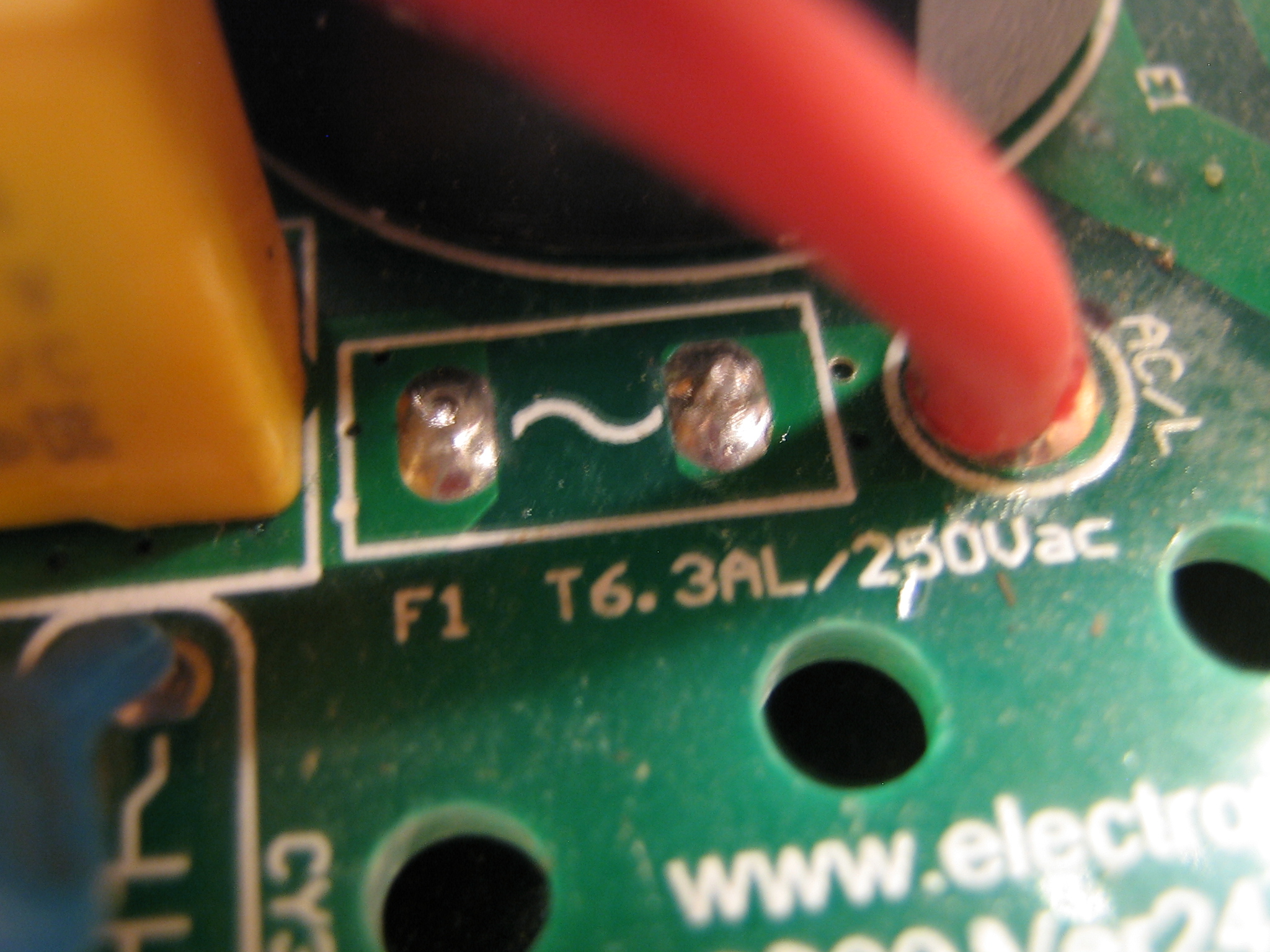

Defekt sikring.
Printplade: F1 T6.3AL/250Vac
Sikring: T6.3A 250V
Kaldes muligvis en termisk sikring.
Sikring: T6.3A 250V
- Indlæg: 11473

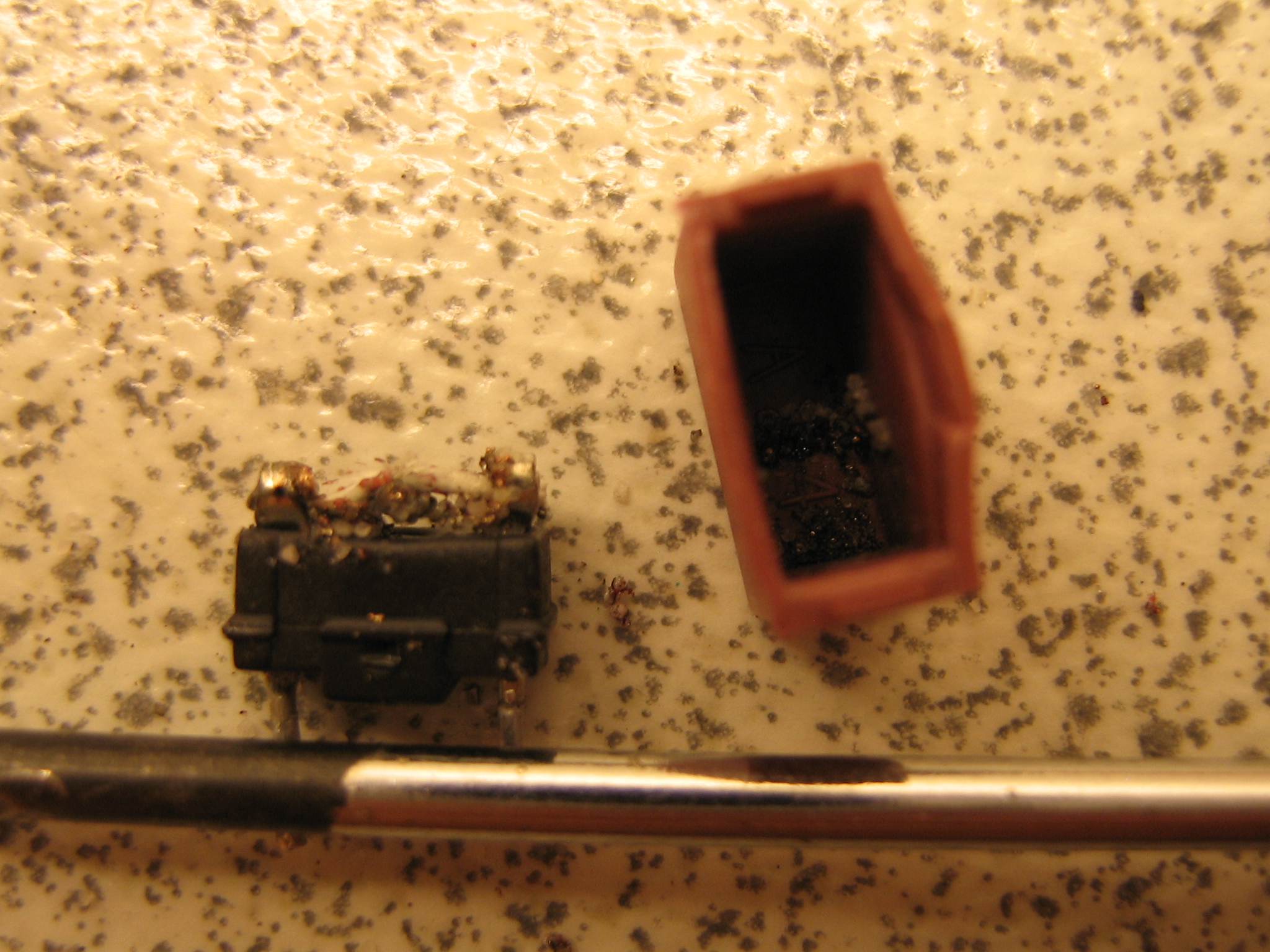

Jeg har jo nok ikke sådan en ekstra sikring og kunne selvfølgelig ikke vente.
Så prøvede med en 7,5 amperes sikring hvor der står 32 volt på.
Havde fundet en sikringsholder frem og ledninger men tænkte jeg kan da bare klister den på med noget tape på printpladen.
Nå men jeg tændte og der kom et lysglimpt og knald og sikringen i boligen sprang.
Synes ellers jeg satte den korrekt.
Der blev sprængt noget af kobberet væk på printpladen men det kan vist reddes med noget ekstra loddetin.
