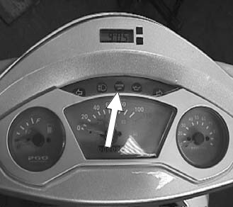

Tjek at motorstopknappen er indstillet til RUN. Ellers oplys præcist hvilken model det er og vis gerne billeder af det du snakker om.
Er det den her lampe du kalder tændingslampe?

Du har ikke fortalt hvad tændingslampen er.

Tændingslampen er den lampe som vises med pil på billedet. Motor stop lampen tændes kun når motoren står off. Når knappen stå on vil jeg normalt kunne starte knallerten med el start og begge lamper er tændt.
