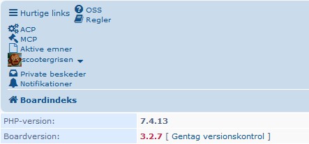

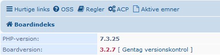

Det ser ud til at menuen af en eller anden grund ser anderledes ud ved skift fra PHP 7.3.25 (hvor menuen ser korrekt ud) til PHP 7.4.13 (hvor menuen ser forkert ud).

Der er et eller andet problem med tabulatortegn og mellemrum der bliver fjernet f.eks. bliver:
Kode: Vælg alt
<li data-last-responsive="true">
Til:
Kode: Vælg alt
<lidata-last-responsive="true">
