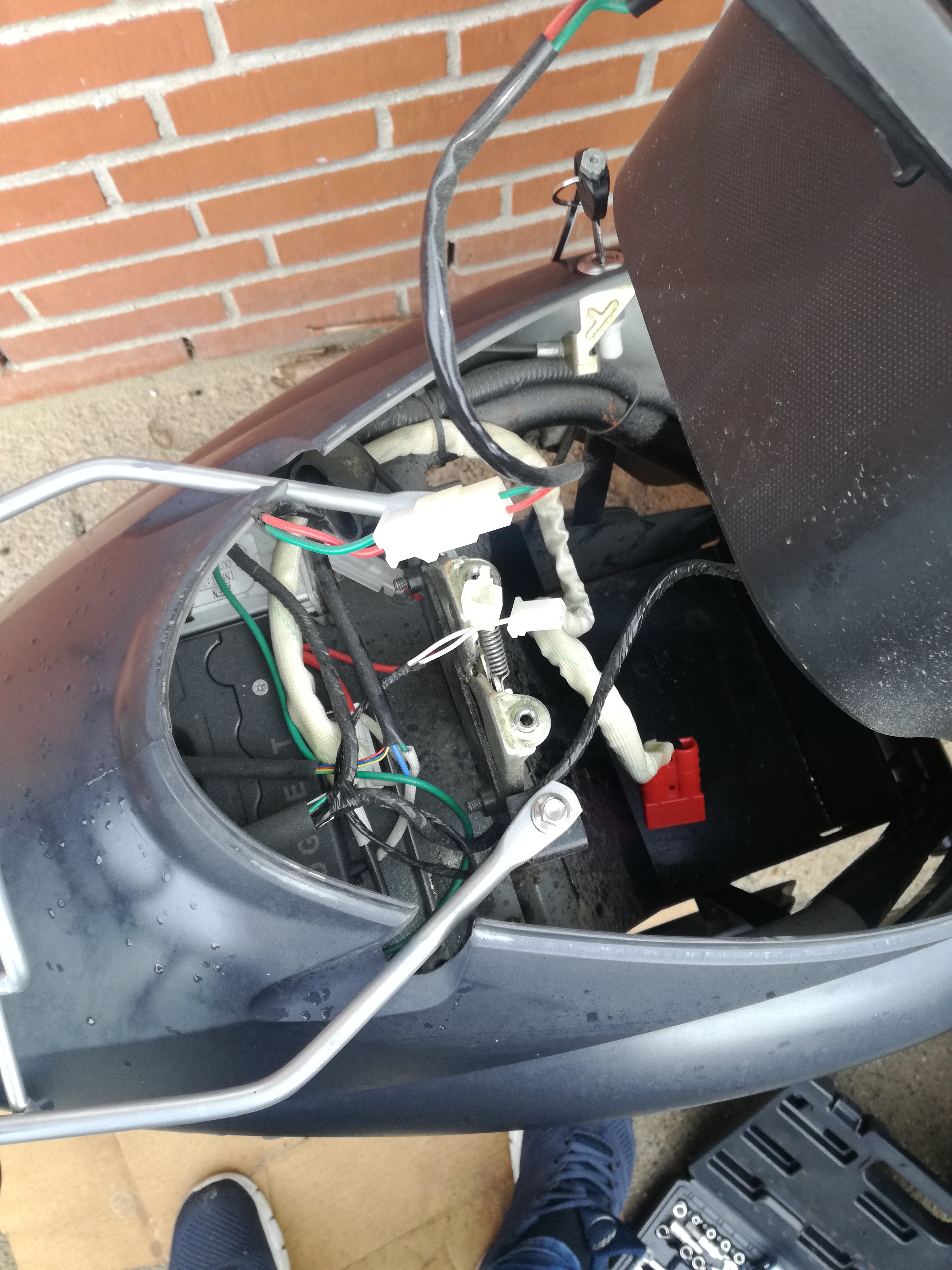

Det er muligvis nok at fjerne sædeboksen så det er måske ikke så slemt.
Boltene på controllerens terminaler skal nok helst spændes med korrekt moment. Som jeg ikke ved hvad er.
Mine sad ret hårdt spændt men da gevindene sidder på controllerens printplade så jeg vil nødig spænde for hårdt ved montering men de skal nok heller ikke spændings for lidt da det er der de største strømstyrken bliver overført.
