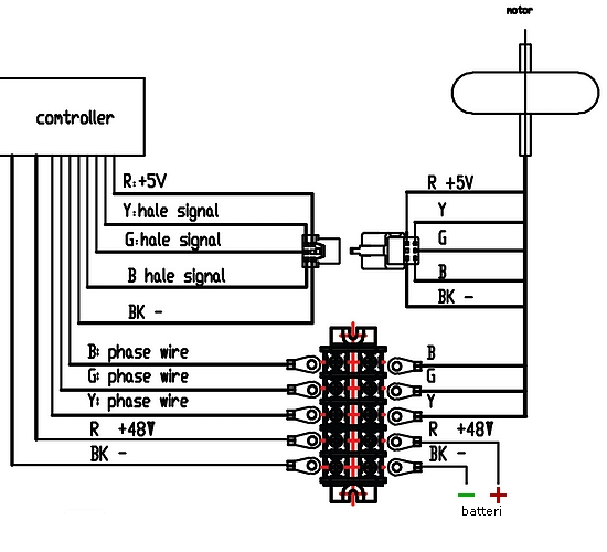

Hvis ikke stikkene sidder på så er det gerne de tykkeste ledninger som er til motor og batteri, og de tyndeste der er til hall-sensor i motor.
Det er ikke så let at få fat i eldiagrammer til elektriske scootere men du kan måske bruge følgende for at se hvordan controlleren er tilsluttet diverse på modeller:
https://scootergrisen.org/scooterhjemme ... _filer.php
For at det skal virke skal du have et batteri og farthåndtag.
Der står 48V på så batteriet skal vel være 48 volt. F.eks. 4 x 12 volt batterier.
Og en oplader til når du skal oplade batteriet.
Ser ud til den samme controller er brugt på blandt andet https://scootergrisen.org/scooterhjemme ... opie_1500w
