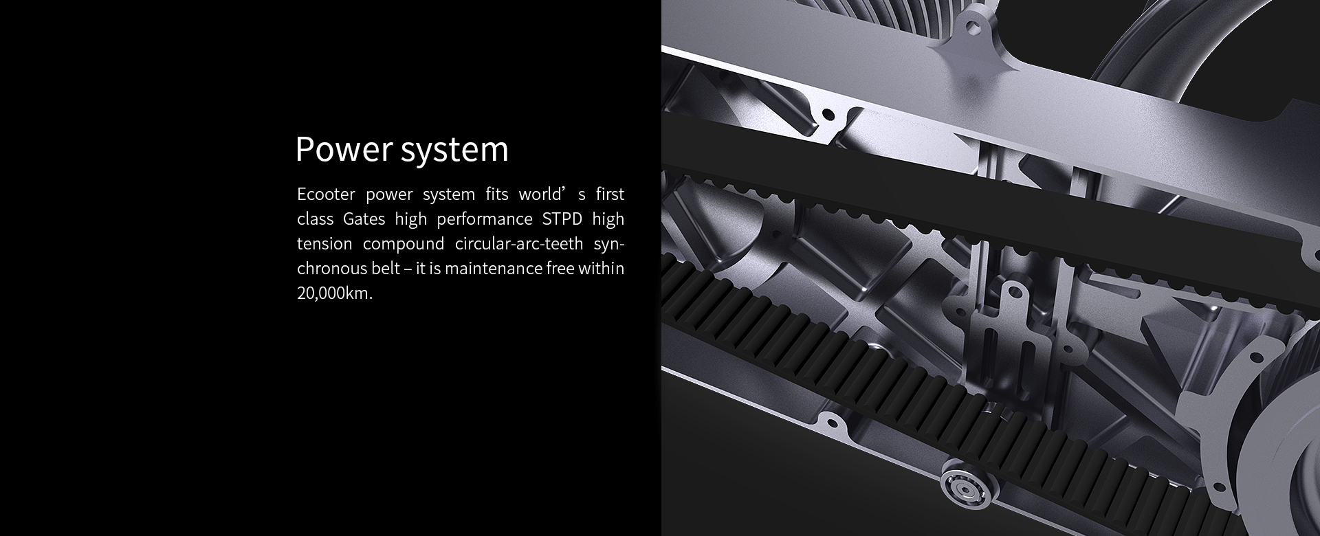

Så det her computergenererede billede med transmissionen i en Ecooter.
Transmissionen består af to tandhjul med bælte så det er ikke en CVT.
Det ser ud til der er en rulle på to kuglelejre under bæltet som kan bevæge sig lodret.
Der er formodentligt en fjeder der hiver op i rullen.
Jeg kunne godt havde tænkt mig og prøve noget lignende på min scooter med CVT som vist nærmest altid har haft vibrationer med bestemte frekvenser ved bestemte omdrejninger/hastigheder så tænker det må være kileremmen som laver de frekvenser ved at svinge i midten af CVT'en.
Så hvis man havde sådan en rulle lige midt mellem akslerne der bare ganske let trykker mod kileremmen så den ikke kan komme i svingninger så gad jeg godt og se om det fjerner de vibrationer jeg har oplevet.
