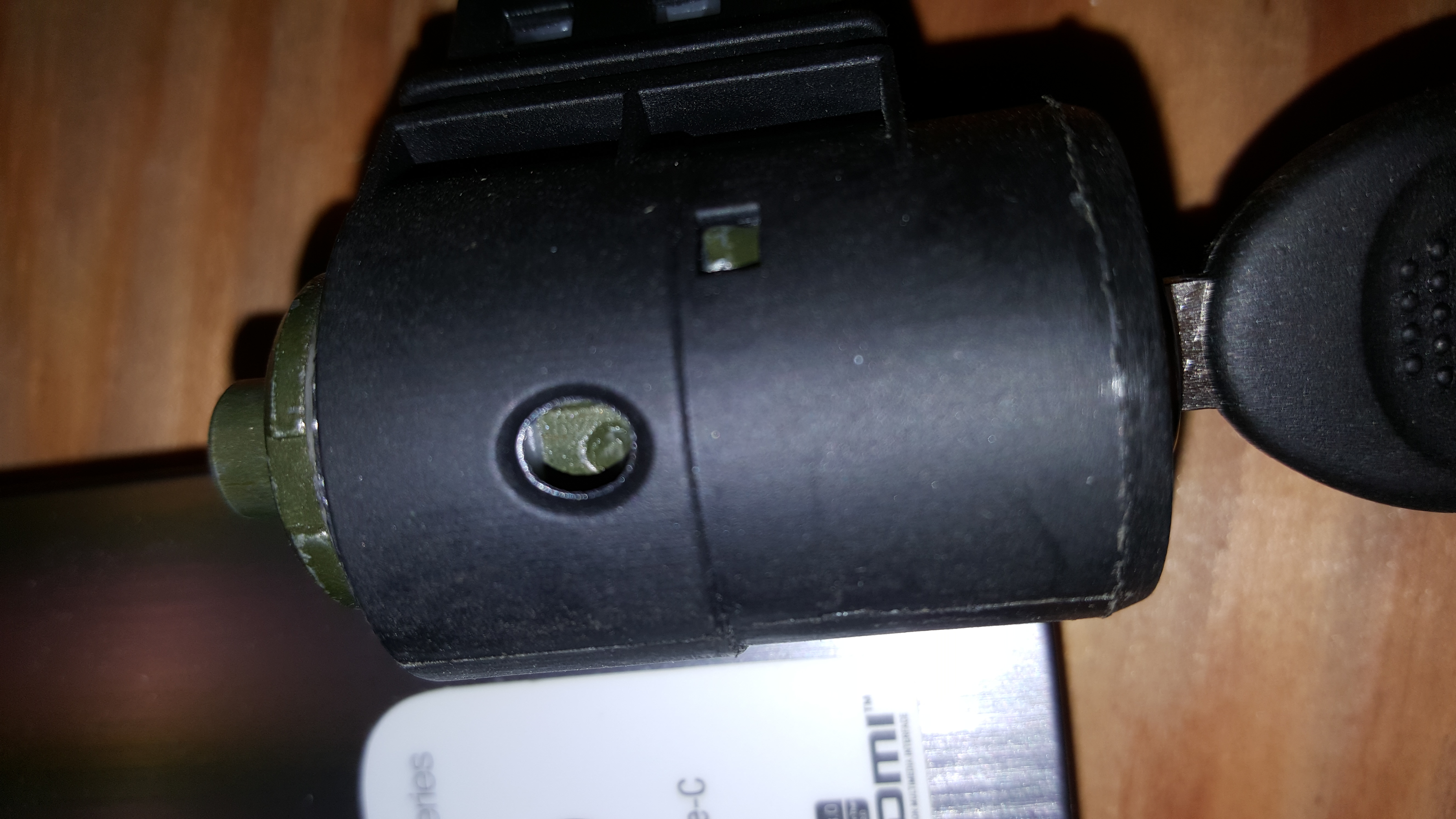

Hej
Min tændingslås skal skiftes da den har svært ved at få nøglen på plads. Jeg har forsøgt at give den låseolie, uden det store held. Det føles som om stifterne er rustne, de glider i hvert tilfælde ikke særlig godt.
Jeg har købt en ny tændingslås.
Det ser desværre ud til at skruerne på den gamle nærmest er væk. Tænker at den tidligere ejer har forsøgt at fjerne dem og har ødelagt dem i forsøget.
Er der nogen der har et forslag til hvad jeg kan gøre?
Tænker om jeg kan skære plasten op med Dremel?
Bagefter skære spor og måske være heldig med at få dem løse?
Andre forslag?
Måske nogen der har haft en lign. scooter og har skiftet låsen?
Lås med to ødelagte skruer - Peugeot Speedake
Re: Tændingslås skiftes Peugeot Speedake
Jeg ved ikke hvad pilene peger på men i https://scootergrisen.org/scooterhjemme ... pdf#page=9 er der en knækbolt.

Jeg tænker at pilen peger på noget der skal skrues ud?
Men du tænker at låsen sidder fast vandret med selve cylinderen?
Jeg må se på det i weekenden.
Det er vel bare nogen indhak dem pilene peger på.
Ulæst indlæg af ComicSense »
Det ser ud til at skruen skal ramme hulningen i hullet på den nye lås.
Ved det ikke men du skal vel have plastikskjoldet af scooteren for at kunne komme derind så kan det være du kan se mere.
