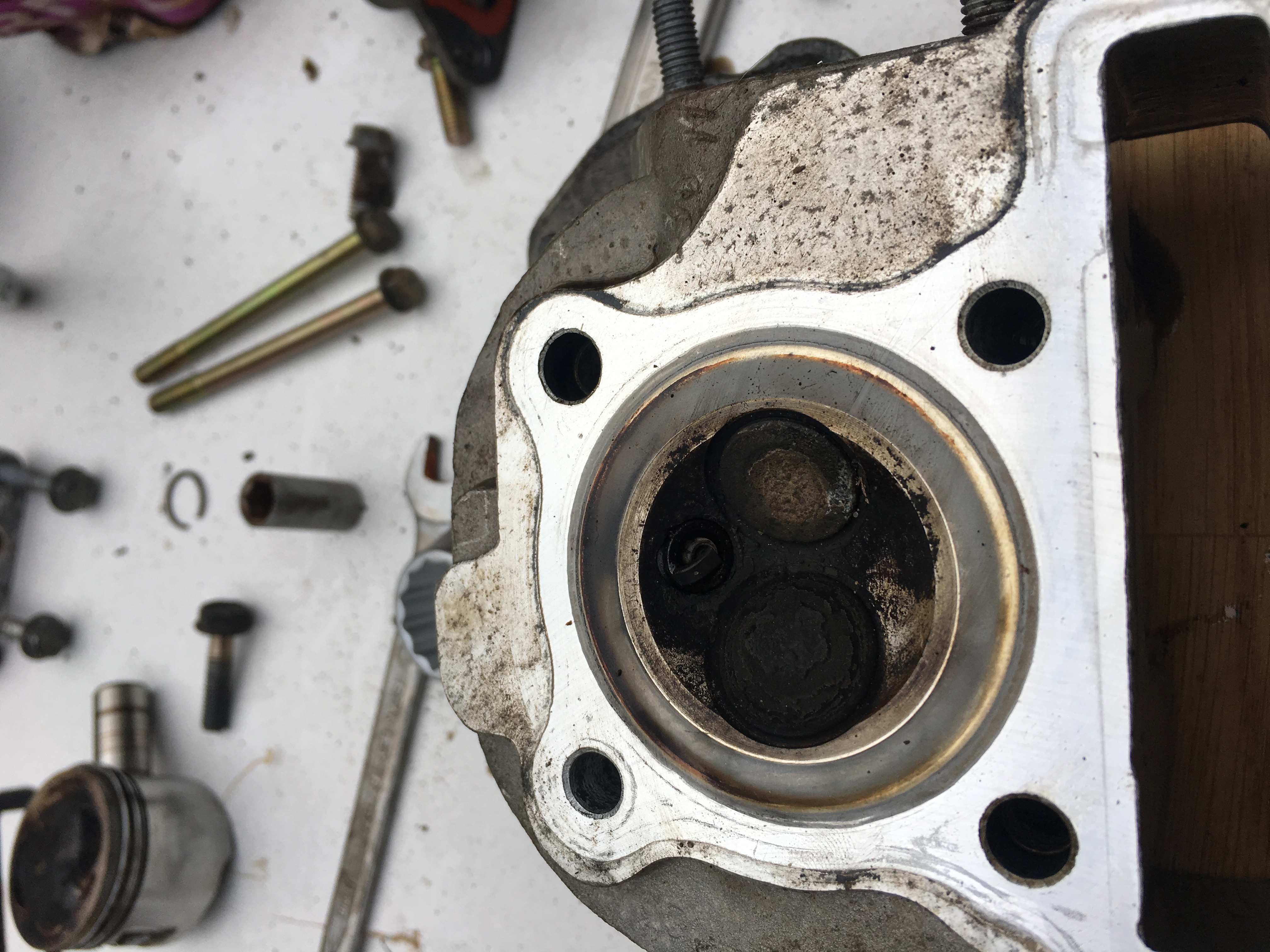

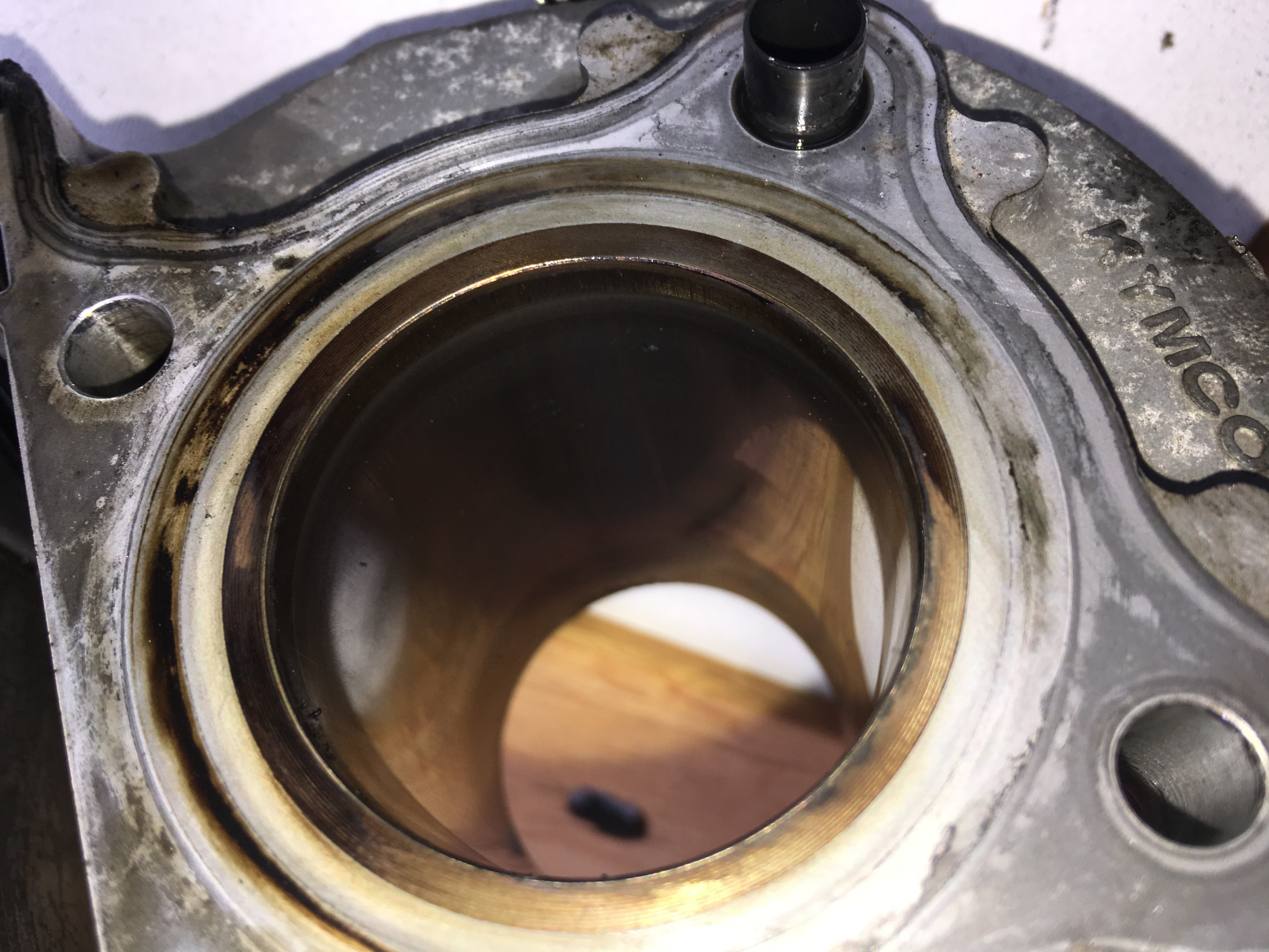

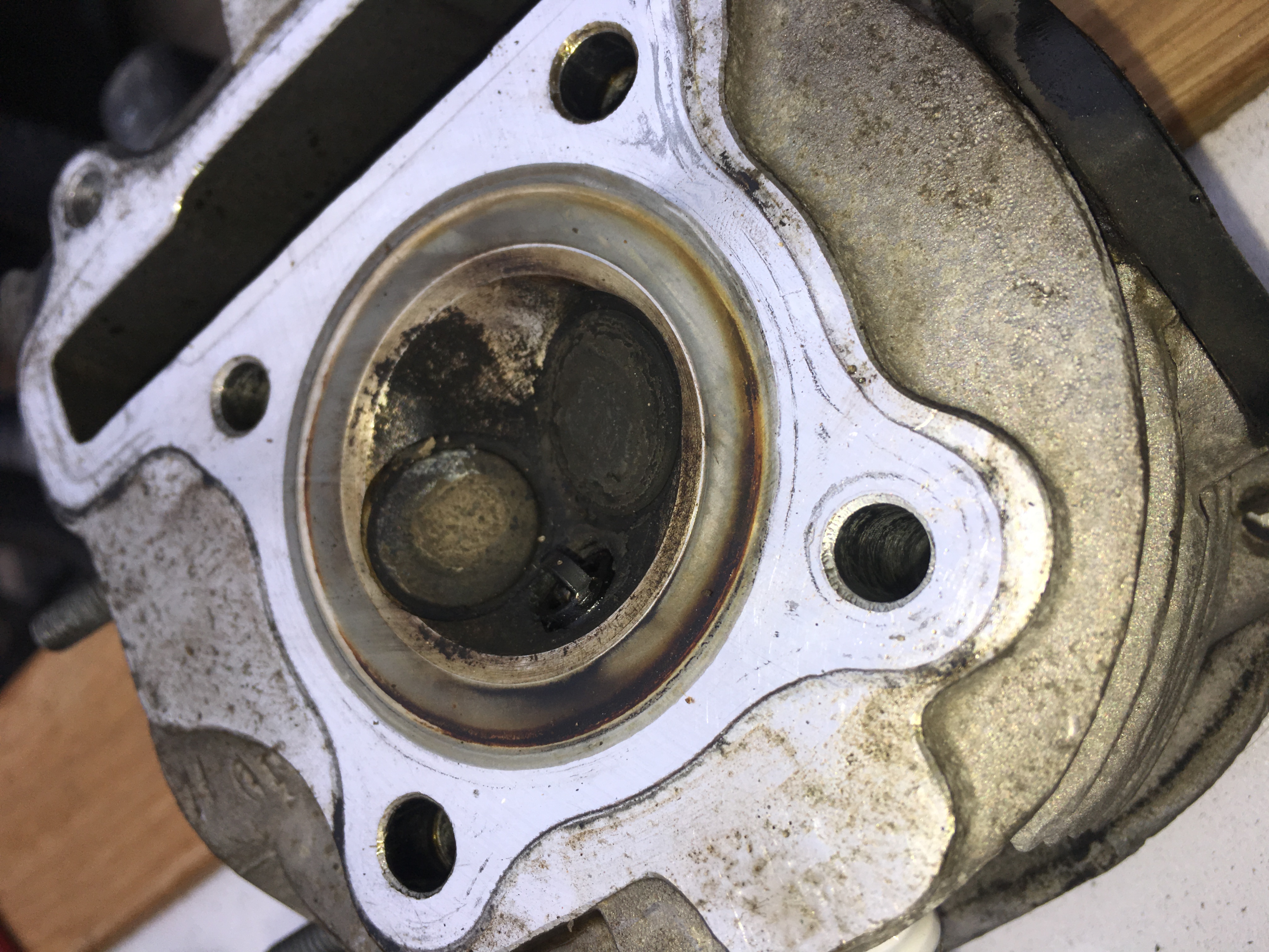

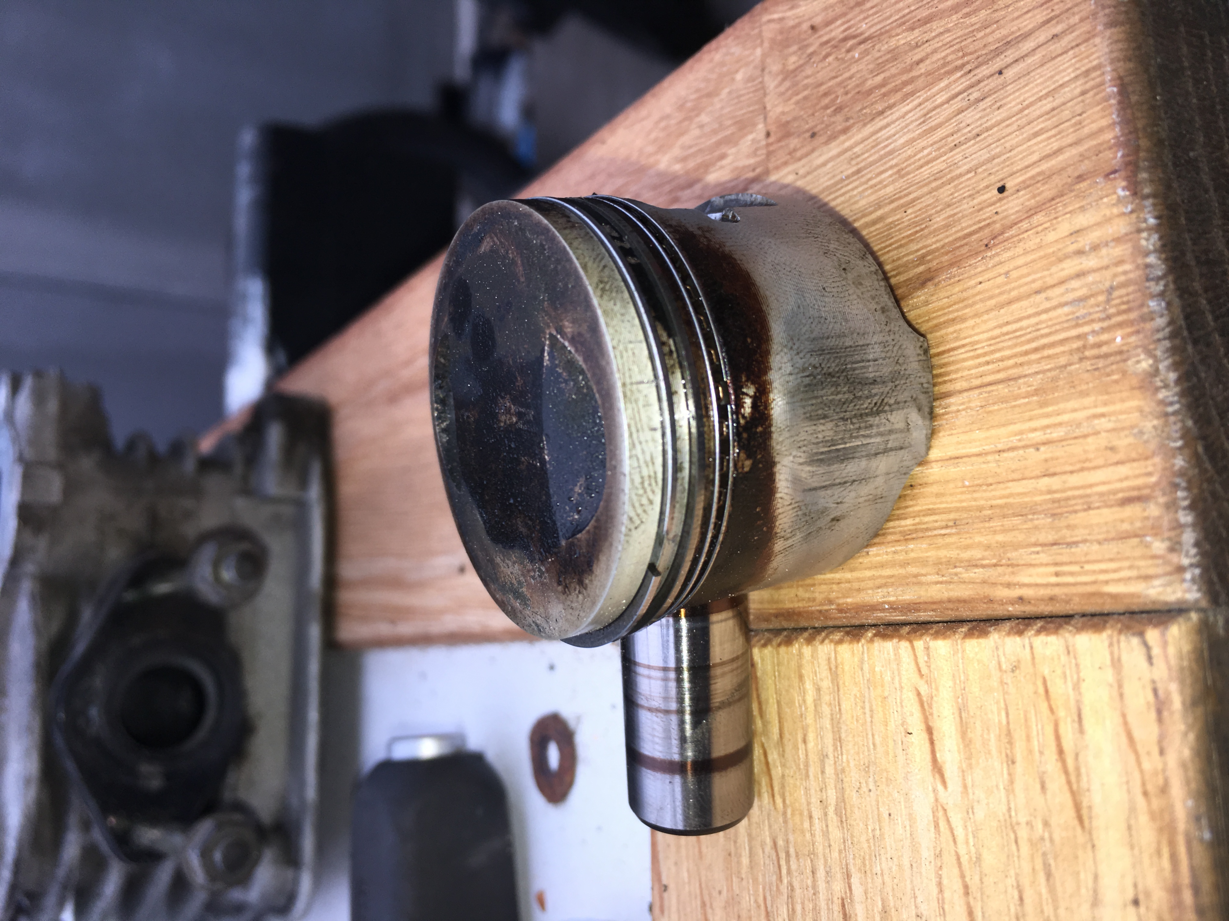

Så er den gal med min super 8 igen, så håber på nogle gode svar som I plejer og give
Da jeg kørte hjem idag, døde den helt for mig. Jeg har en stejl bakke på 300m hvor den plejer og trække fint op ad, men idag mistede den farten og gik ud da jeg nåede toppen og skulle dreje ind af en sti.
Derefter kunne jeg ikke starte den igen.
Jeg har kontrolleret følgende:
Der kommer benzin til kaburator
Tændrør gnister fint
Kontrolleret ventil afstand med søgeblad = ok
Prøvet med andet tændrør hvilket også gnister.
Når jeg kører med el-start ca 30 sek lyder det indimellem som om den stiger lidt i omdrejninger men starter ikke.
Kan det være defekt cylinder/stempel? Den har kørt 16000 km
