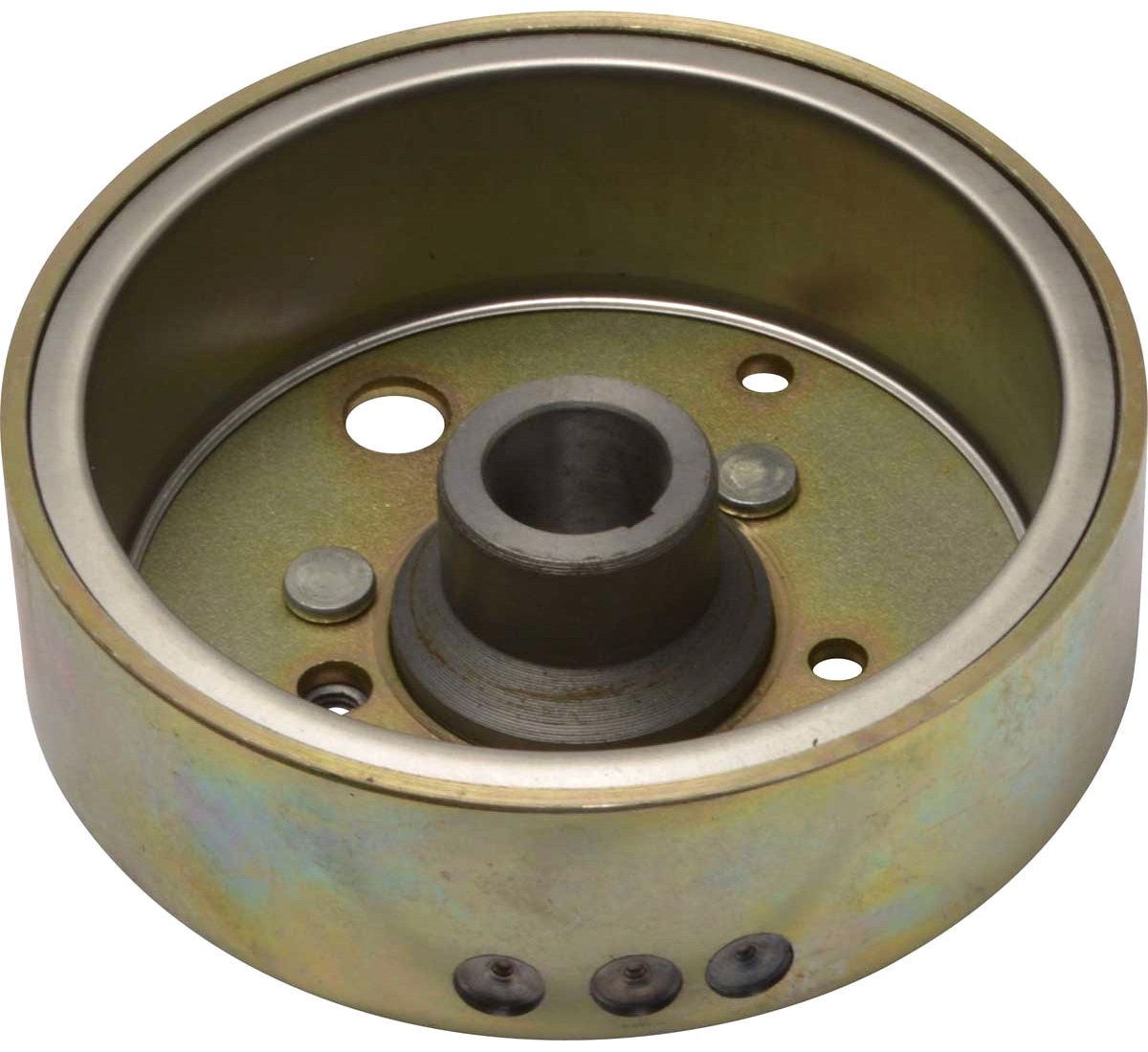

Nogen der har prøvet at afbalancere et svinghjul?
Var der nogen forskel på før og efter og hvilken?
På nogen svinghjul er der nogen borehuller.
Jeg går ud fra det er pga. afbalancering.
Selvom det er måske ikke lige er vildt meget vægt der bliver fjernet så må der vel være en grund til det.
Ubalancen får vel større og større betydning jo hurtigere delene drejer så kan være det har større betydning der ved krumtapakslen end ved hjulene f.eks.
Tror jeg vil prøve og tage mit svinghjul af og afbalancere det og se forskellen.

Nu har jeg vist fundet det tunge punkt på svinghjulet så vil jeg bore noget materiale væk i morgen.
Mit afbalanceringsværktøj er til hjul så stangen er selvfølgelig 2 mm for stor til at gå i gennem hullet men da hullet er konisk lykkedes det mig og kile det fast på anden af stangen så jeg alligevel kunne bruge det.

Tror ikke man skal pille ved det svinghjul. Det er vel blevet afbalanceret på fabrikken.

Så har jeg boret tre hullet.
Modsat hvor der er blevet slidt noget af på indersiden dengang lejet var ødelagt og statoren har ramt.
Afbalanceringsværktøjet er ikke følsomt nok til at jeg kunne gøre det mere præcist.
Ved ikke helt om det har hjulpet. Lidt måske.
