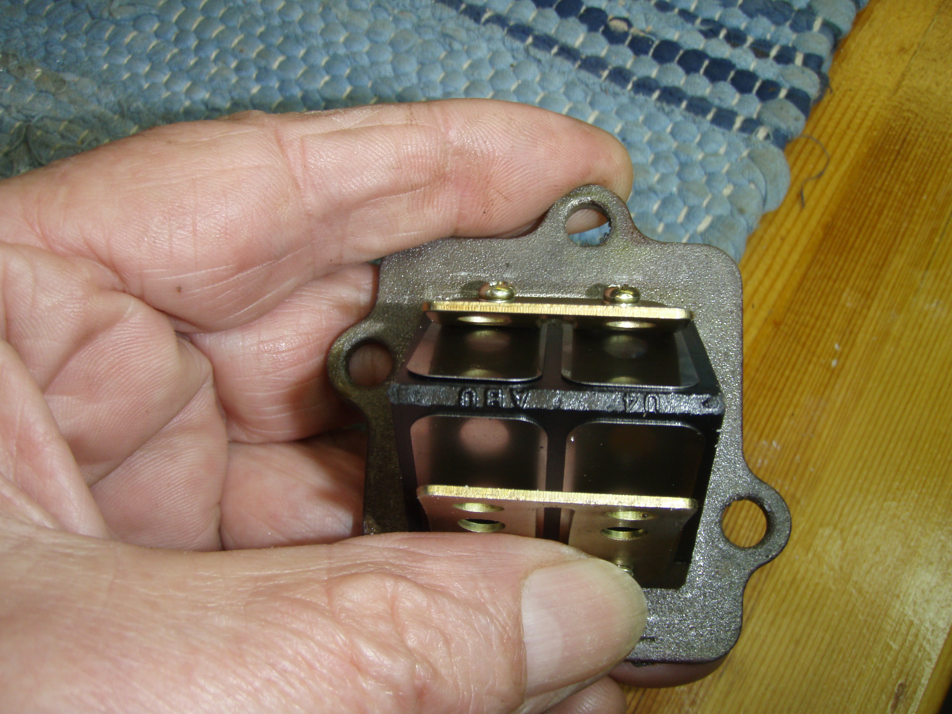

Sender lige et par billeder af kompressionstest og indsugningsventilen det ser ud til at den ikke er helt tæt kan det være der vi har misseren. jeg har adskildt karbuén igen for rensning håber det virker, hvor stor skal svømmerhøjden være???????
Atter tak for hjælpen

Jep! Hvis ventilen ikke slutter tæt, så spytter den jo halvdelen af brændstoffet tilbage hvor det kom fra, og så kan den jo ikke komme op i omdrejninger.
Hvis det er den på billedet, så ser den jo ganske ny ud, så måske den bare skal justeres, eller have en frisk pakning?

Hej Mille, har du fået løst problemet ?, du kunne prøve at vende reedventilerne , sådan at det der vender ud, kommer til at vende ind, så kan de måske slutte tæt, har du tjekket benzin tilførsel, benzinhane og benzinfilter.

Det øverste blad til venstre ser da ikke ud til at ligge helt fladt.
Ved ikke om det er normalt, har ikke sådan en på min.
Men de nederste ser ud til at ligge mere fladt. Eller også er det bare lyset/skygger der driller.

De to øverste tyndeplader ligger ikke helt til, de gaber en lille smule. jeg har påtænkt at købe er par nye og skifte dem. er der nogen der kender svømmerhøjden. jeg har testet den automatiske benzinhane, når jeg suger i vacum slangen kommer der benzin ud af benzinslangen. jeg har renset karbuen igen så nu sætter jeg hele herligheden samme så får i lige en tilbagemelding.
Atter stor tak for jeres tålmodighed
