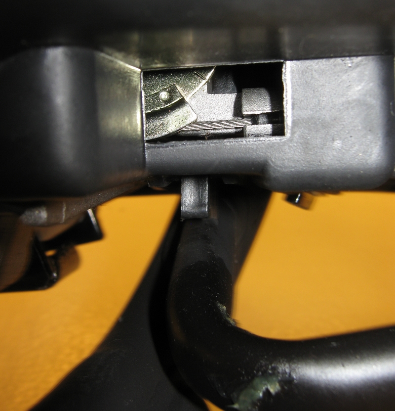

Jeg købte i Marts måned i år en Leone Swan 30ér til min søn, da budgettet desværre ikke rakte til en scooter i bedre kvalitet. Kort tid efter købet opstod der problemer med gaskablet samt manglende trækkraft. Da det var en garantisag henvendte jeg mig til Hjem og Fix hvor den er købt og de henviste mig til Midtsjællands Knallertservice v/ Jan Saxe, Sorø. Knallerten blev aflev til rep. og et par dage efter var den klar til afhentning. Forklaringen på den manglende trækkraft var at vi havde brugt helsyntetisk 2-takt olie som havde forårsaget tilsodning af cylender og udstødning. Tilsyneladende skulle der have været brugt delsyntetisk olie i stedet for, så derfor lå denne udenfor garantien og det synes jeg også er fair nok. Gaskablet beskrev mekanikeren som "fucked up" så det blev skiftet på garantien. I går opstod der så et permanent problem med gaskablet. Kablet sad tilsyneladende fast et sted Da midlerne ikke er så store, beslutter jeg selv at undersøge problemet. Jeg finder ud af at kablet et stykke nede bliver delt til 2 andre kabler i en fordeler hvoraf det ene kabel går til karburator og det andet til noget jeg ikke ved hvad er og det er her jeg har brug for hjælp til at forklare mig hvad den anden del af kablet går til, inden jeg skiller for meget ad. Det kabel som mekanikeren påstod at han havde skiftet var i begge sider af fordelerboksen stripset sammen flere steder. Det formoder jeg ikke er helt normalt så jeg er ikke sikker på at det overhovedet er blevet skiftet. Håber at nogen kan hjælpe en far i nød.

Gaskablet bliver delt i 2 fordi gashåndtaget både åbner for karburatoren og oliepumpen.
Så hvis der har været tilsodning og problemer med gaskablet kunne det være den har fået alt for meget olie fordi kablet har været defekt eller måske har gaskablet ikke været justeret korrekt.
Der er et mærke på oliepumpen som du kan kigge på når gashåndtaget er sluppet eller drejet helt også er der et mærke på armen der skal pege på et andet mærke.

Jeg har bestilt et komplet kabel og vil forsøge at skifte det i morgen. Jeg forsøger i første omgang at skifte det selv, så det var en vigtig detalje du lige kom med ang. kablet til oliepumpen. Min søn har et par gange oplevet at knallerten røg helt vildt et kort øjeblik, så den har nok "hængt" i kablet allerede. De omtalte strips var sat på kablerne/kraverne på kabelfordeleren eller hvad man kalder den. Men længere nede var kablet rigtig nok stripset fast til stellet.

Jeg har desværre ikke dunken fra Castrol mere. Fik i dag skiftet gaskablet og justeret oliepumpen. Har kørt en længere tur og det virker som om det hele spiller. Den ryger næsten heller ikke nu som den ellers har gjort og som tidligere fortalt røg den somme tider helt vildt. 1000 tak for hjælpen.
