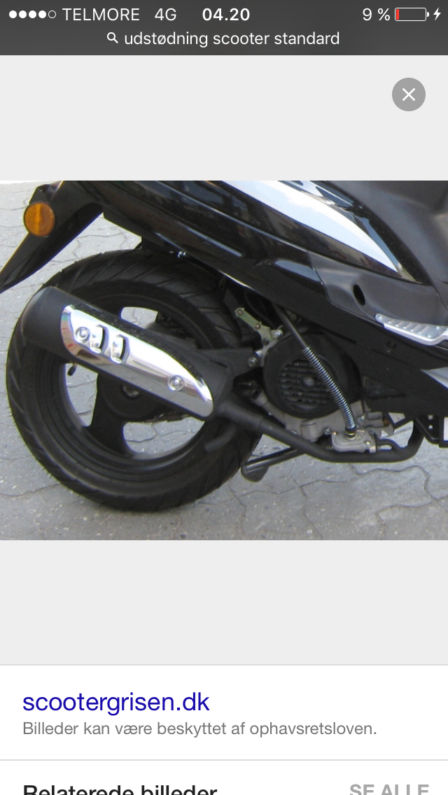

Hva er det der sider på udstødning hjælp
Ulæst indlæg af Nicmand »
Hej jeg var ved at pille ved min scooter (VGA grindo) og fandt et rør der løb ned i luftfilteret nogen der kan hjælpe hva er det og hva ville det ske vis jeg fjerner det
Re: Hva er det der sider på udstødning hjælp
Det er friskluftsystemet til katalysatoren i udstødningen. Den gør, at røgen der kommer ud af udstødningen er lidt renere. Dvs med lidt mindre skadelige partikler, i luften.
Piller du den af, så kan du risikere at katalysatoren bliver så varm, at den måske brænder sammen på et tidspunkt. Katalysatoren kan du så ikke fjerne, da den er monteret i udstødningen.
Har det samme på min. har ladet det sidde på. :)
