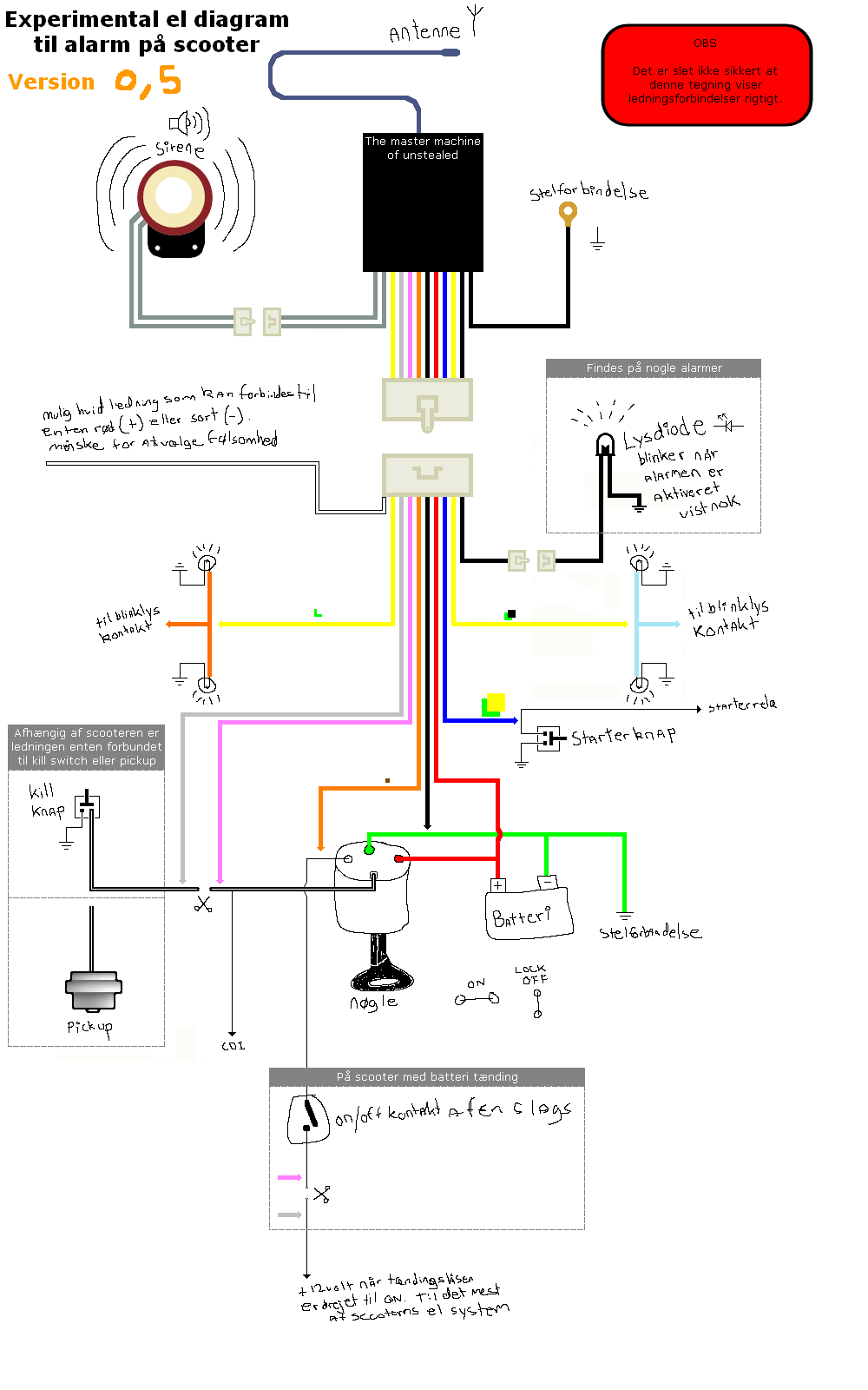

Jeg vil prøve og lave et diagram som er lettere at forstå end dem jeg kan finde.
Her er hvad jeg har tegnet indtil videre. Kom gerne med kommentar. Noglere scootere har ikke en kill switch.
Og på nogle scootere er pickupen kun forbundet med cdi og ikke til tændingslåsen.
På de scootere hvor der er forberedt et stik til alarm sidder et stik med en kortslutning i. Det lader til at denne kortslutning forbinder de 2 ledninger som på diagrammer er klippet over med en saks.
Altså at kortslutningen forbinder kill switchen med tændingslåsen.
Eller pickupen med tændingslåsen.
Afhængig af scooteren.

Gad vide hvorfor der er 2 stel forbindelser på alarmerne.
Men han har så ikke MCscooteren mere, idet kan har købt en anden Aprilia, som jeg ikke lige ved hvad hedder, modelmæssigt.
Og jeg ved ikke hvorfor der er 2 stelledninger på alarmerne.
