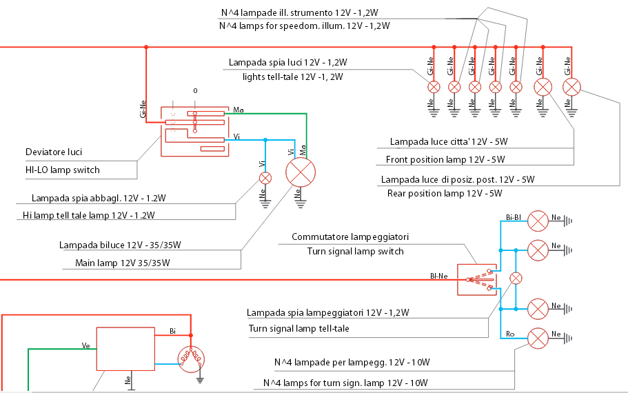

Her er et udsnit af el-diagrammet fra en nyere Typhoon, måske det kan guide lidt.
http://scootergrisen.org/scooterhjemmes ... iaggio.php

Der står noget om hvad farver der er hvad her : http://scootergrisen.org/scooterhjemmes ... rammer.php
"Ne" er vel Negro, sort. Det er vel fransk.

Problemet er bare at jeg ikke helt forstår at læse tgningen

På billedet er der 4 pærer på række.
Det er blinklys pærene.
Også lige til venstre for dem er blinklysrelæet.
Så står der noget ved ledningene, Ne, Bi-Bl, Ro, Bl-Ne og det er så her mit link kommer ind i billedet så du kan oversætte dem til hvad farve ledningerne har.
Så kan du selv tegne farverne oven på billedet og går ud og sammenligne med sådan som det er forbundet på din scooter.

Har taget et billede af ledningerne. Der går 2 sorte en gul og en brun. Og så sidder der en stel fom går ud og dele sig til to stik.
http://scooter.webgallerier.dk/forum/2/ ... 012_000000
