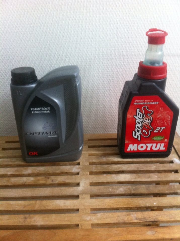

Re: oile til hot 50 sport model
det røde er det jeg har brugt og det grå er det jeg lige har købtscootergrisen skrev:Der er ikke noget der hedder almindelig olie.
Men prøv og kom med et link til det eller billeder.

I manualen står at motorolien skal være "FC class" og i http://www.ok.dk/webstedetsdokumenter/p ... sk-PDS.pdf står at det er JASO FC/FD så jeg vil mene det passer til din scooter.
Prøv og kig bag på dunken.
der står jaso fc iso l-egdscootergrisen skrev:I manualen står at motorolien skal være "FC class" og i http://www.ok.dk/webstedetsdokumenter/p ... sk-PDS.pdf står at det er JASO FC/FD så jeg vil mene det passer til din scooter.

PGO anbefaler Motul til deres knallerter. Men man kan selvfølgelig bruge hvilken olie som helst bare den er til 2taktsmotorer. Dunken til venstre er fuldsyntetisk, og skal normalt bruges til tunede knallerter. Der sker dog intet ved, at bruge den til en lovlig knallert, udover at udstødningen nok soder lidt hurtigere til. Den anden er semisyntetisk, og den skal bruges til lovlige knallerter. Den billigere mineralske olie skal man holde sig fra.
okay tak min scooter er lovlig men den mangler oile og min mekiner er svær og få fat i så lige den her gang bilver det brugsens til 150 krJps skrev:PGO anbefaler Motul til deres knallerter. Men man kan selvfølgelig bruge hvilken olie som helst bare den er til 2taktsmotorer. Dunken til venstre er fuldsyntetisk, og skal normalt bruges til tunede knallerter. Der sker dog intet ved, at bruge den til en lovlig knallert, udover at udstødningen nok soder lidt hurtigere til. Den anden er semisyntetisk, og den skal bruges til lovlige knallerter. Den billigere mineralske olie skal man holde sig fra.
