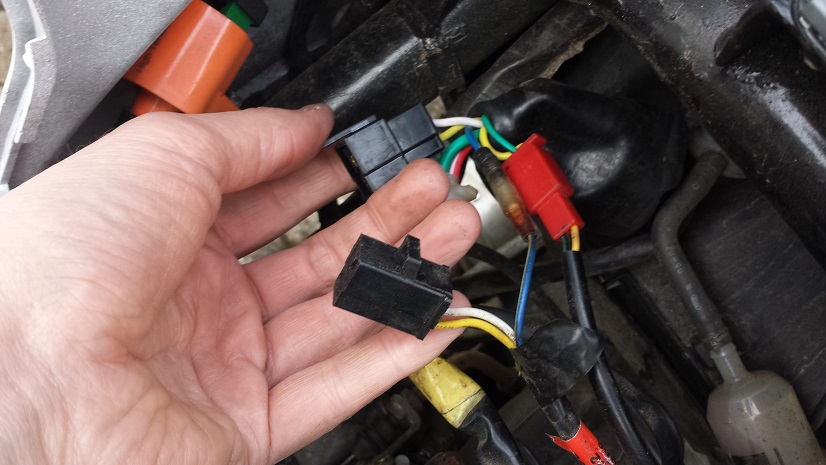

så blev der testet for gennemgang fra stikket fra statoren og der er 0 lys i min "test" diode...
- Indlæg: 11436
Re: Alt lys væk... hvor kan fejlen ligge ?
Du har det samme skod stik som jeg har på min scooter.
Du kan se klipsen sidder på den ene side af stikket også i den modsatte side sidder den gule ledning ikke også ?
På min havde jeg problem med at batteriet blev afladt, det vil sige det blev ikke opladt og det var fordi der ikke var forbindelse i det stik der i modsatte side af klipsen fordi hvis du klipserne stikkene sammen og trække tilbage i det så kan det miste forbindelsen der hvor den gule ledning er.
Så prøv lige og saml stikket igen tryk i hver ende af stikkene hvor de gule ledninger sidder med to små skruetrækkere så du er sikker på de sidder sammen også prøv og se om der er lys på din scooter.
På min gjorde jeg det at jeg tog ledning ud der sidder modsat klipsnen også sætte den på den ledige plads sådan at hvid og gule sidder parrallet ved side af hinanden tættest på klispsen så det ikke sker igen.

Prøvede som du sagde... men uden held.. så prøvede jeg at sætte et lille stykke ledning imellem for at være sikker på at der var forbindelse..
Så det ser ikke så godt ud... kan nok ikke sætte laderen væk foreløbigt
