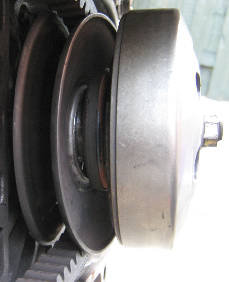

Så er jeg ude og køre også begynder det at rasle nede fra motoren/variatoren et sted.
Så nogen gange er det ligesom om den hoppe op i gear og køre hurtigere.
Godt ikke det skete mens jeg var ude på en lang tur.
Da jeg tog variatorskjolde af lå der en halv gummi ring.
Her ses problemet hvor den yderste remskiver er ødelagt ved svejsningen så remskiven sidder helt løst
Normalt skal det se sådan her ud.
Billede
