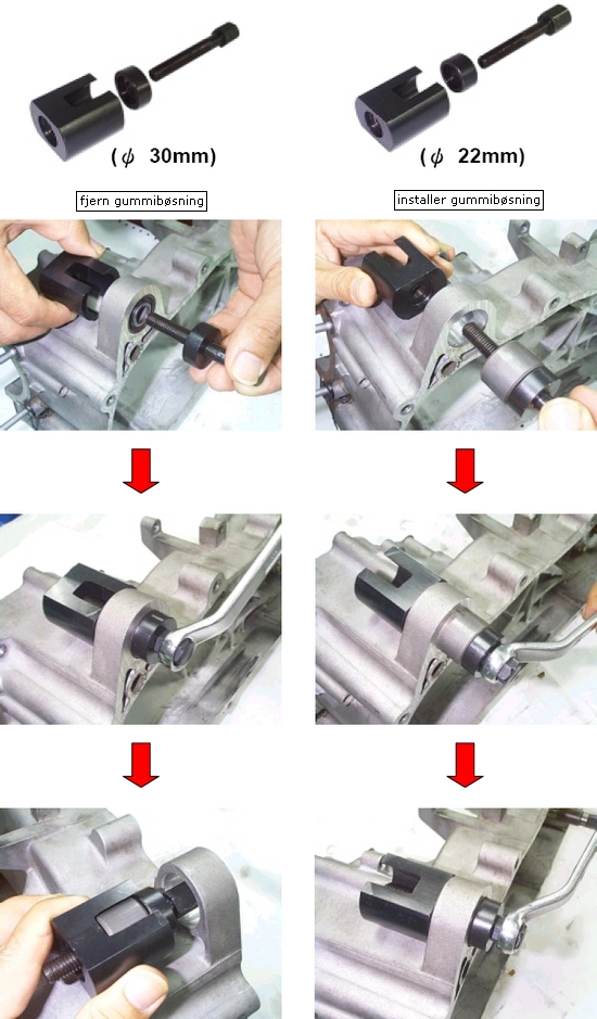

Kan du ikke selv lave værktøjet ?
Et aluminiumsblok eller hård plast, 1 fil - grov, 1 lang bolt og et par møtrikker og skiver. Så burde dit nye værktøj være klar.

Brug en stor top fra et topnøgle sæt str30 eller så noget og så en mindre der passer i bøsningens størrelse eller en anelse mindre
og så en gevindstang imellem.
Så sætter du det sådan så du presser bøsningen ud i den store top, og omvendt når du skal have dem i, det kræver muskler hvis de er rustet fast og husk at brug noget wd40 eller rust fjerner.
Når du sætter dem i kan det være lidt tricky at få dem lige i, så du skal lige hen og løsne og rette til.

"Bushing remover L E032" er det korrekte navn for dette værktøj, som du skal bruge for at fjerne/isætte gummibøsninger til motorophænget på Kymco super 8 4T.

Så var jeg i byggemarked og en traktorforhandler og købe dele for 80 kroner til et hjemmelavet special værktøj.
Jeg var heldig de havde en top som passede rigtig godt.
