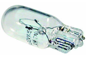

Sidder og tænker på nye pærer til knallerten...VGA Versus 2T
I manualen står der 12V 1,7W (til instrumentpanel) og TROR det så må være en T10 med glassokkel
Hvordan finder jeg ud af hvad det er med de nyere pærer hvor man snakker om lumens ?
Re: Lumens
mouzen skrev:..må være en T10 med glassokkel?
Ja, det må være den. T-10 er en typisk intrument-pære.
