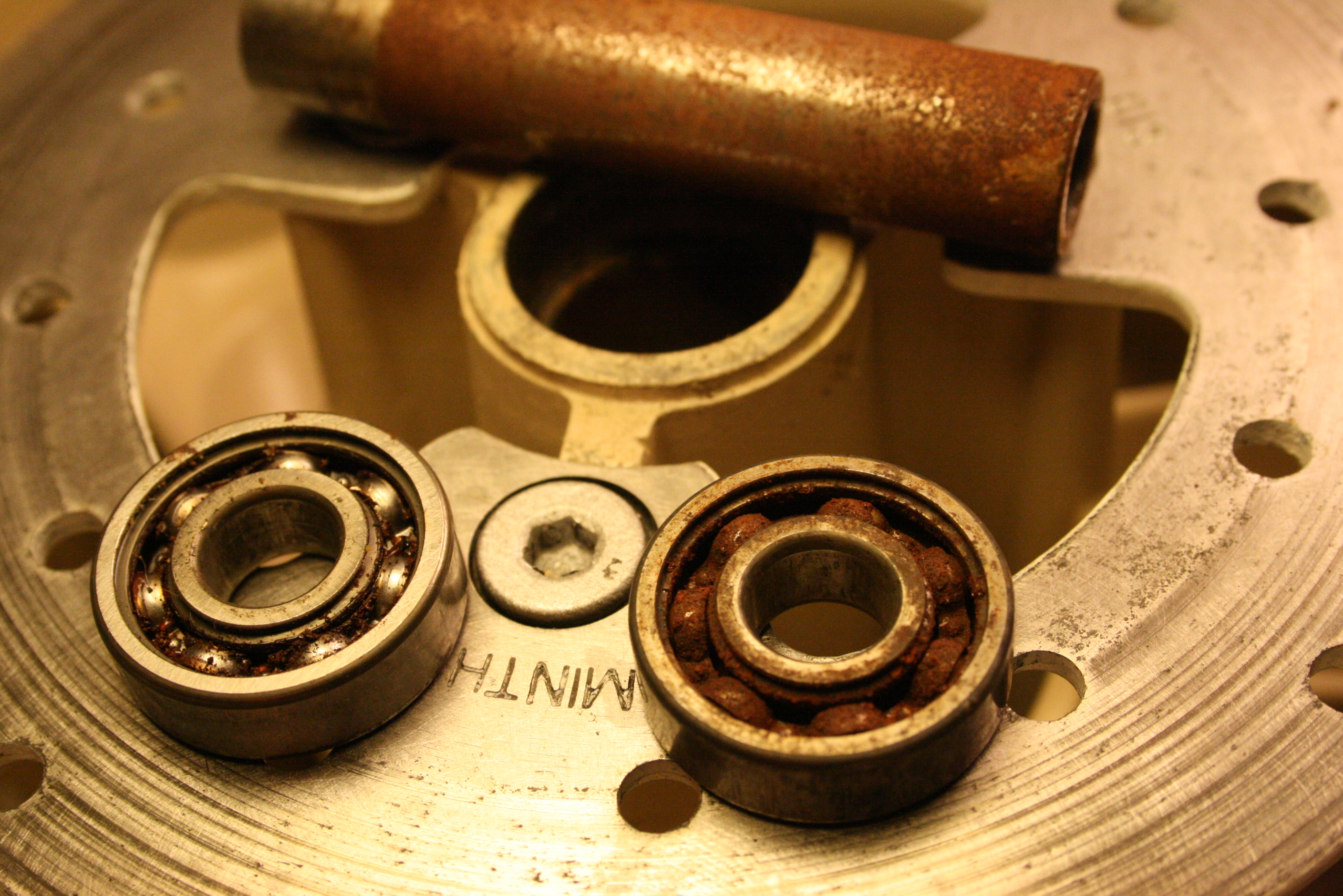

Hele sommeren har vinter-hjulene stået løse rundt omkring, både inde og ude. Det viste sig at være en rigtig dum måde at opbevare løse fælge på :oops: Forleden skulle de på, men forhjulet kørte helt vildt stramt og lejerne så sådan ud:
Standard-lejerne er kun lukket på den side der vender udad, men er helt åbne på indersiden så vand og fugt nemt kan komme ind når for-hjulet er afmonteret og står ude.
De nye lejer (49.-) er lukket på begge sider, men nok en go ide at opbevare hjulet tørt om sommeren fremover!
Og sådan fik sommeren taget livet af et vinter-hjul :lol:

Arr hold da op! de er da pæne i forhold til dem jeg skiftede i sommers :D
Mine faldt fra hinanden i støv og så kuglerne og en smule metal :wtf:
de havde desuden slebet 3 riller i mellem røret og vi taler riller der var under ½mm fra at skære det igennem :yikes:

Har det kunne regne på fælgen da den har stået udenfor ?
Re: Kaput forhjuls-leje.
Ja, og i en utæt udestue hvor det har dryppet ned på dem.
Min første tanke var at et scooter-hjul jo lever hele sit liv udendørs, så kunne det da osse bare stå udenfor.....
Men nej, ikke regn i åbne lejer Hr. kloge-åge :oops:
