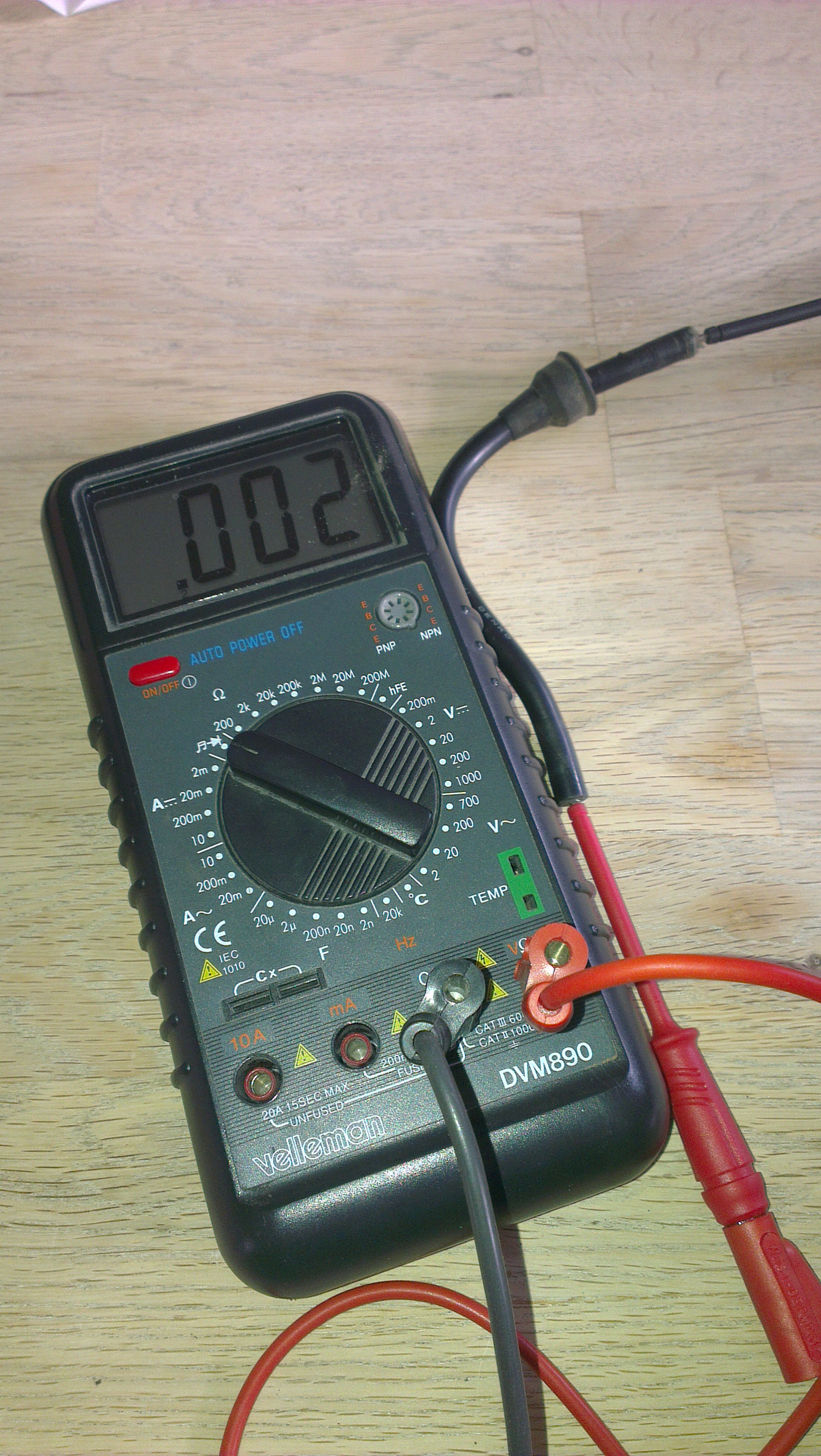

Så fik jeg skaffet mit et multimeter, og fik målt tændspole, ledning, og hætten.. der var udslag på tændspole, og ledningen men ikke på hætten, ved ikke om jeg målte forkert, der er jo kun 2 steder at måle på, så det burde jo ikke være så svært, så måske jeg skal købe en hætte ?
Mit næste spørgsmål er så hvor CDI, Generator, Og Pickup sidder
Og hvordan ser Pickup, og Generator ud ?
jeg ved CDI skulle være en lille sort boks.
Og hvor Tjekker jeg stelforbindelsen ?
Jeg læste lige din guide.
http://scootergrisen.org/scooterhjemmes ... ktrisk.php
Men når jeg samler tændspole, ledning, og hætte og måler som vist får jeg ingen udslag, så noget må der være galt på hætten ?

Prøv og sæt multimeteret på 20K Ohm og mål hætten igen.
Hvis der er en modstand i så skal der nok være cirka 5000 Ohm.
Ellers prøv de andre Ohm indstillinger og se om du kan få en måling.
Det ser ikke ud til man kan skrue i din hætte.
Ligesom her i min hætte der kan man bruge en skruetrækker til at skrue noget ud.
Ellers kan du prøve og banke lidt ned i den og se om det hjælper, ellers skal du nok have en ny hætte.
Jeg kender ikke de præcise tal til din model men du kan se nogen eksempel på målinger her : http://scootergrisen.org/scooterhjemmes ... ktrisk.php

Tak for endnu en besvarelse
Nej der er ikke en skrue i den, så jeg prøvede at banke lidt med en skruetrækker ned i den
Og så prøvede jeg de forskellige Ohm indstillinger, og den gav udslag på 2M hvor den viste cirka 0.9, men hvad det så betyder ved jeg ikke.
Skal jeg måske prøve at købe en hætte og så se om det hjælper ?
