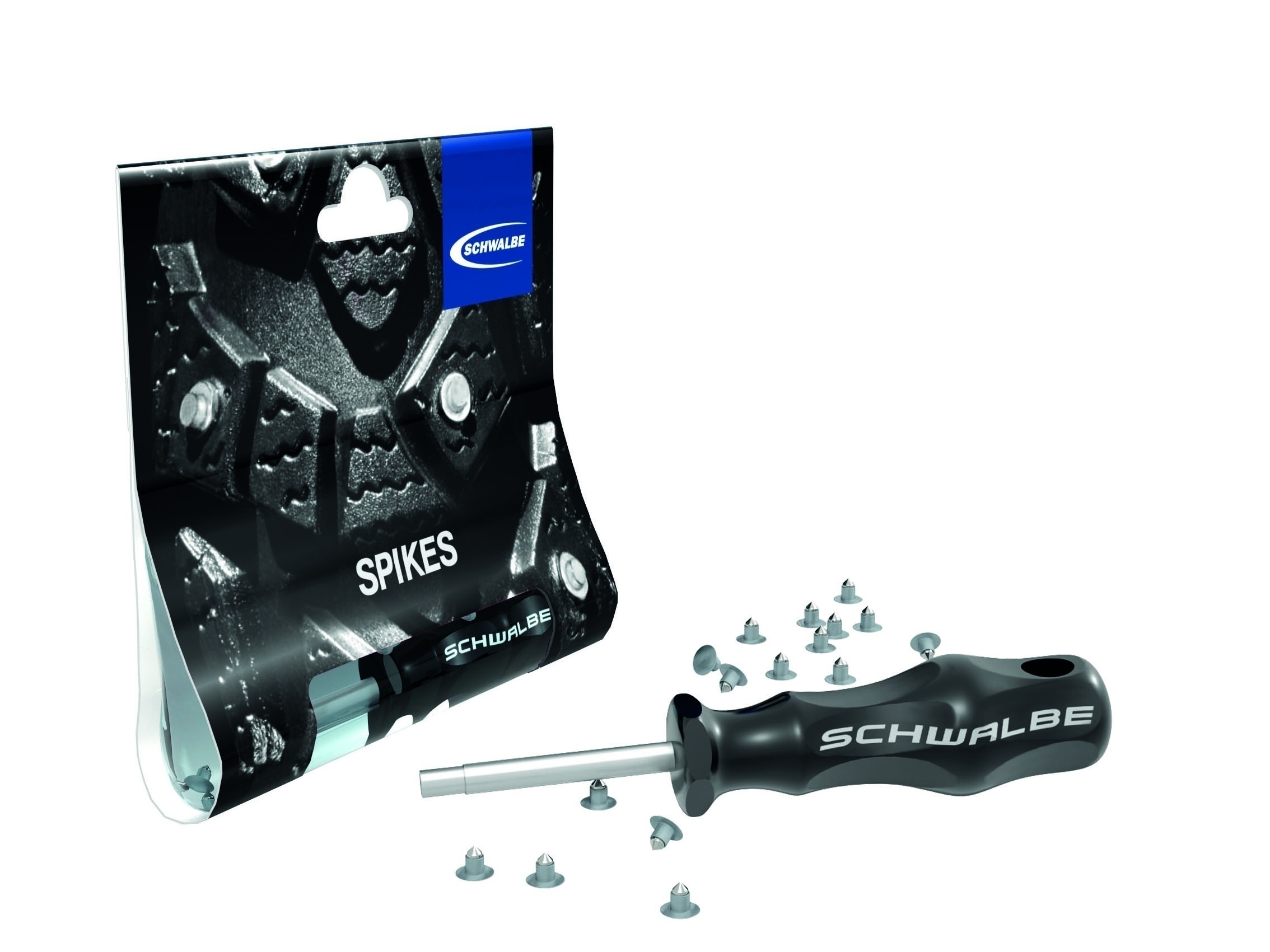

Husk at piggene skal i inden brug, ellers passer de ikke i hullerne. Jeg har kørt med Schwalbe Ice uden pigge, og det fungere udemærket til den danske vinter. Et sæt pigge til et dæk koster 150-200 kr.

Re: Tid til vinterdæk
Så det her til cykeldæk.
