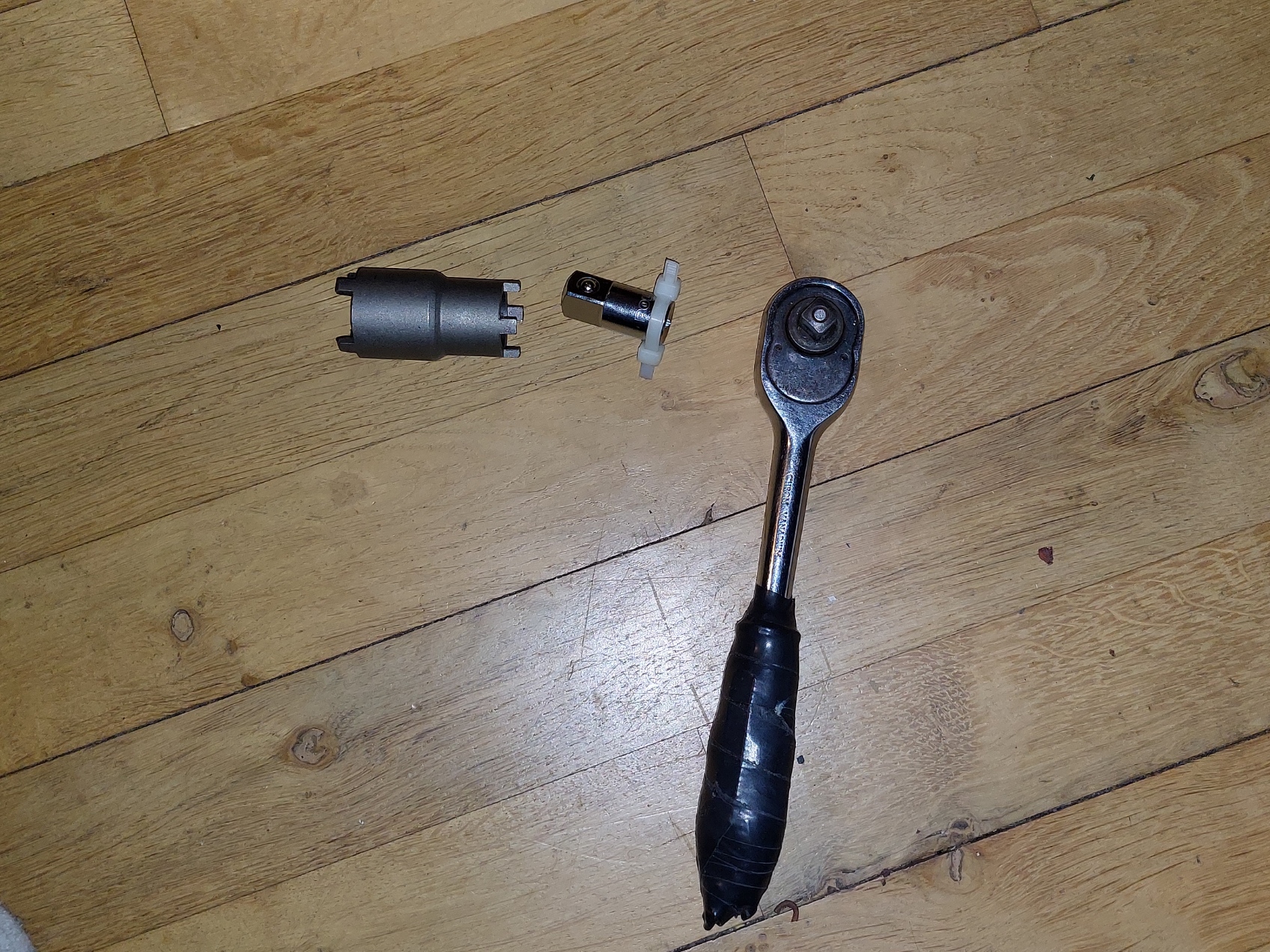

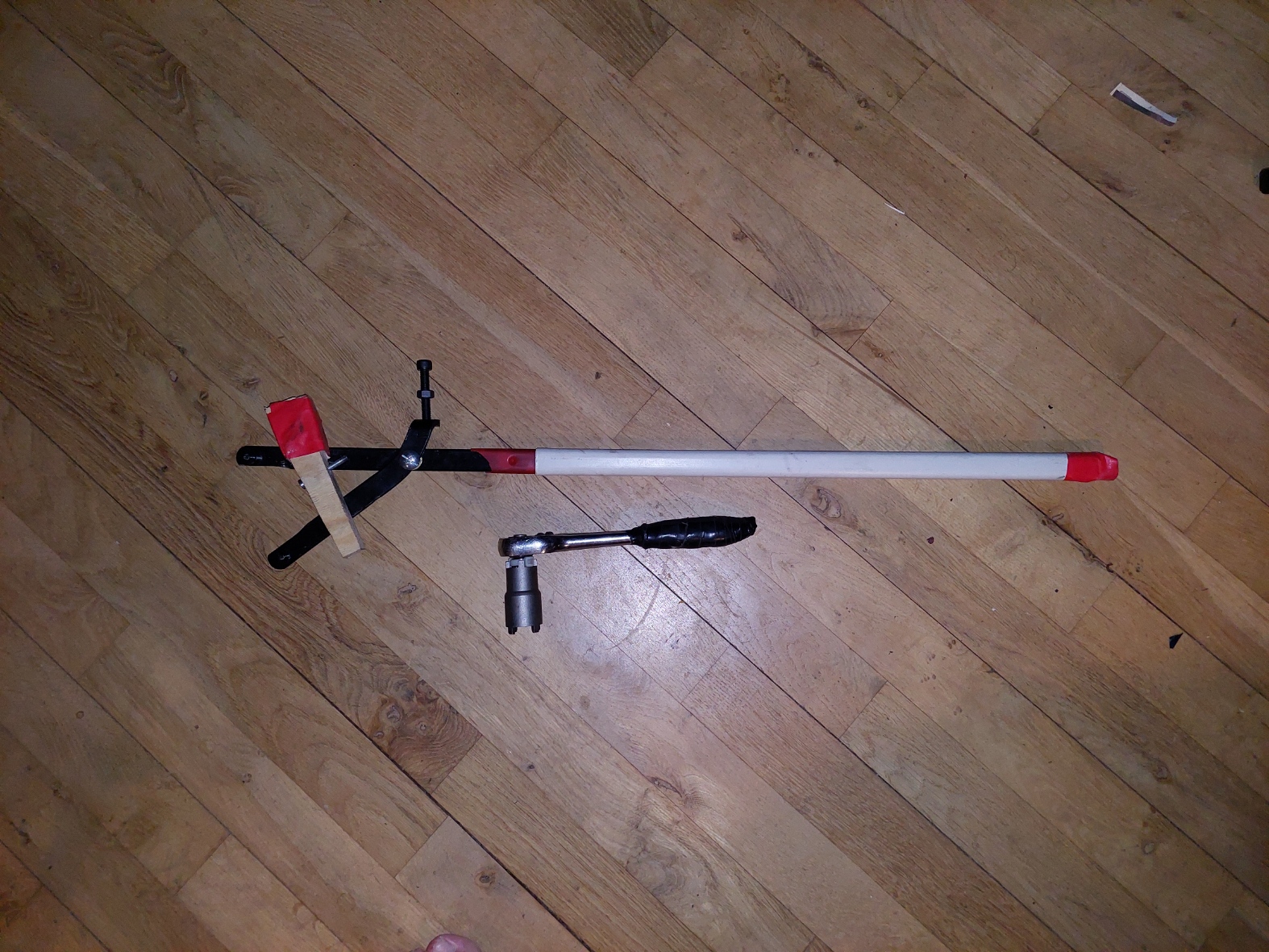

Jeg fik monteret koblingsholderen med et designet stykke træ og skruet det på med en M5 bolt ind i et hul på koblingspladen. Enden af holderen lå på jorden. Derefter havde jeg to hænder fri til topnøglen. Det drillede meget med at skrue den rigtige vej på møtrikken. Hvis man bruger en hammer, må man holde meget hårdt fast på koblingspladen. Men med koblingsholderen mod jorden, havde jeg mulighed for at holde den fast mod gulvet med højre fod. Og de to knopper på koblingsholderen skulle pressen skævt mod koblingspladen, fordi de ville smutte ud og jeg mistede grebet. Med den hvide stump metal, som er en stang til bøjler i mit klædeskab passede akkurat på det røde gummi på koblingsholderen. Det stykke træ løste noget, så jeg fik to hænder til topnøglen. Scootergrisen skrev jo, at der var tre huller med gevind (M5) på koblingspladen, hvor man skruede et trekantet stykke metal af, yderst på Primary clutch.

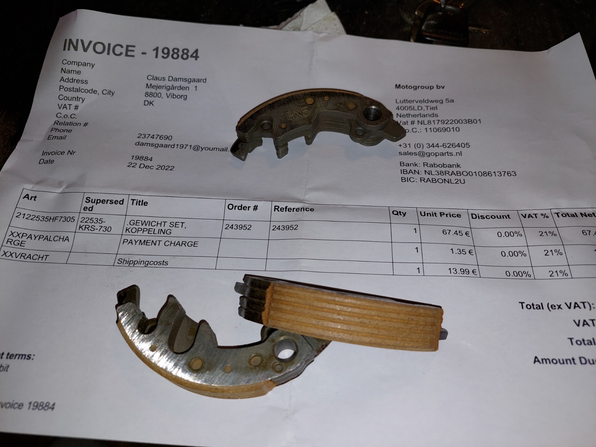

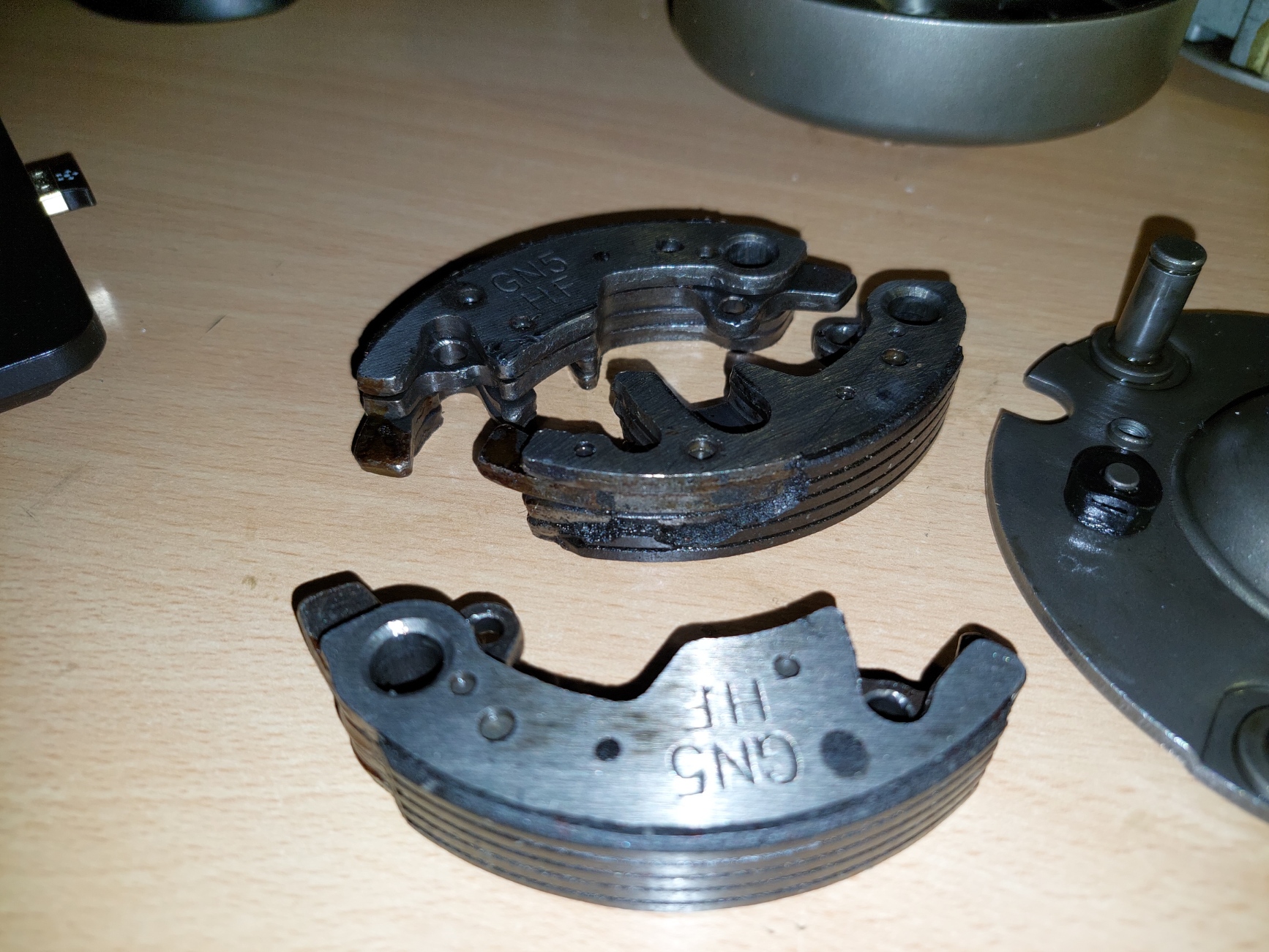

Koden "HF GN5" var god at søge på, på internettet. Det nytter ikke med universaldele og igen forkøber jeg mig. :party:

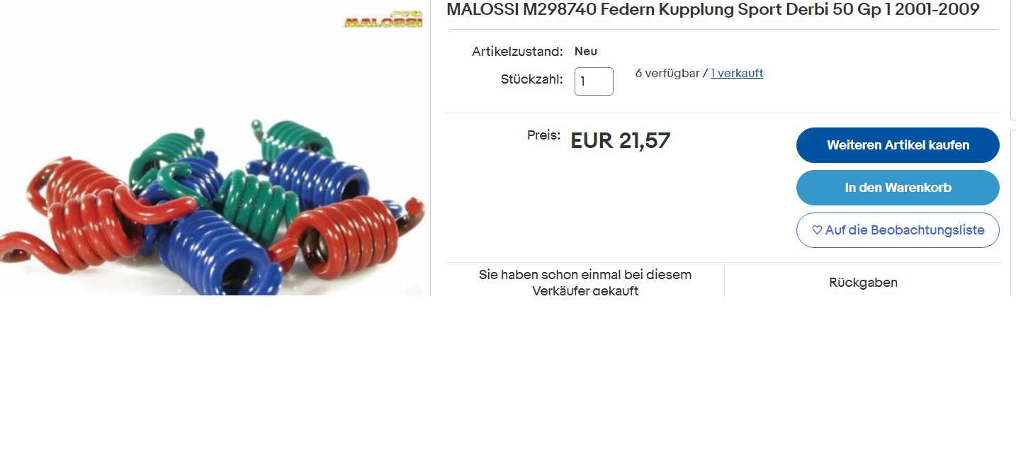

Fjedre fra Italien 3 x 3 ser det ud til. Længden på de gamle er 2,5 cm/ 1 tomme. Nogle fjedre at vælge mellem, hvor længden er omvendt proportionalt med ønskede tomgangshastighed. De strammeste er til en tunet knallert. Den ene af de gamle fjedre er kaput, så jeg må skifte alle 3 for at få en ensartet fjedring.
