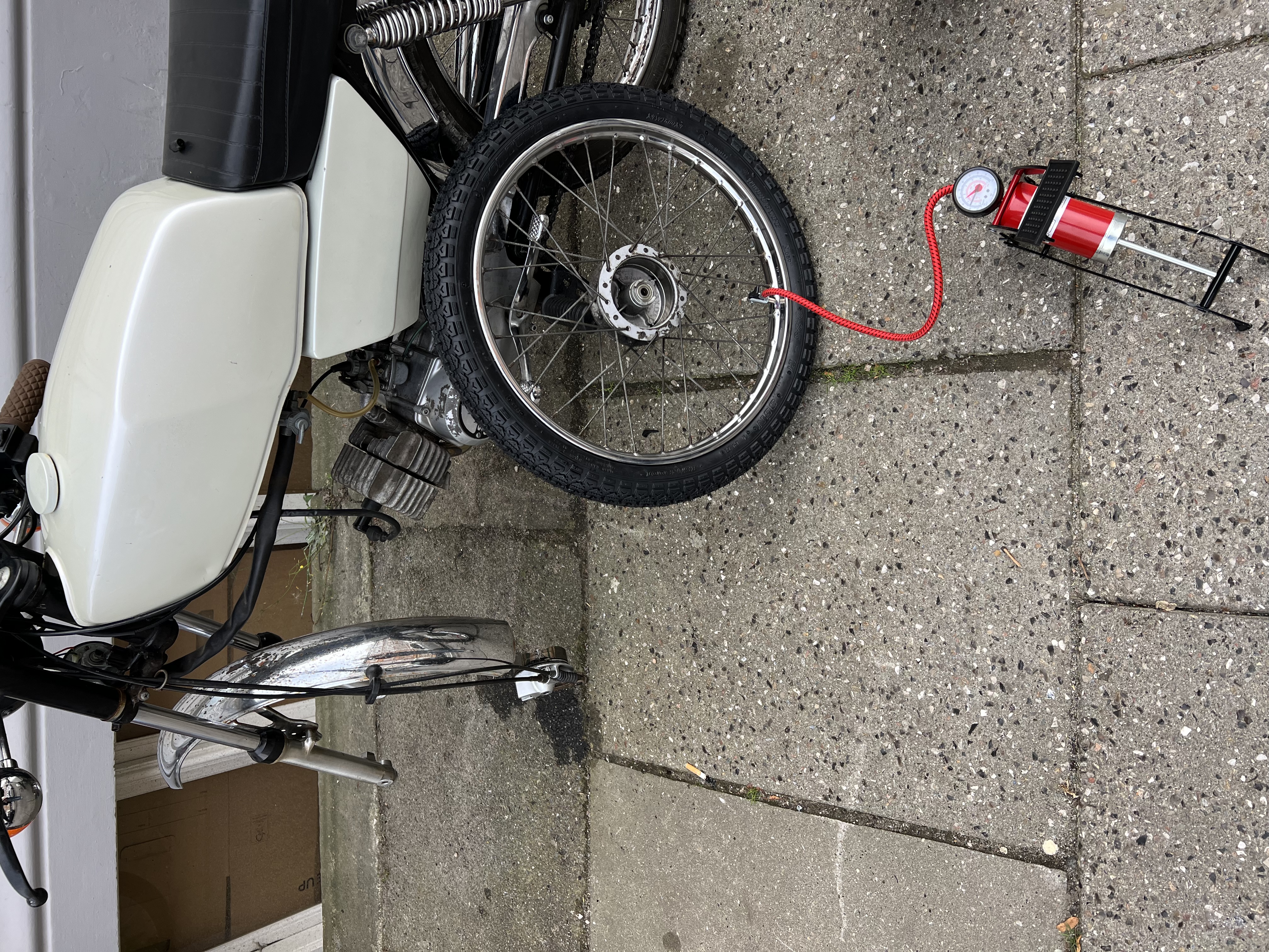

Men har fået skiftet dækket, hvor mange bar skal det være?

1,50 kg/cm².
Det er nærmest det samme som 1,50 bar.
https://scootergrisen.org/scooterhjemme ... df#page=59
https://scootergrisen.org/scooterhjemme ... hp#dektryk
Hvis du stadigvæk har hjulet af kan du rense tromlen indvendigt med alkohol (eller måske vinduesrens) på en ren klud og så slibe let på bremsebelægning med halvfint/fint sandpapir hvis det ser blankt ud. Ikke meget bare lidt.
