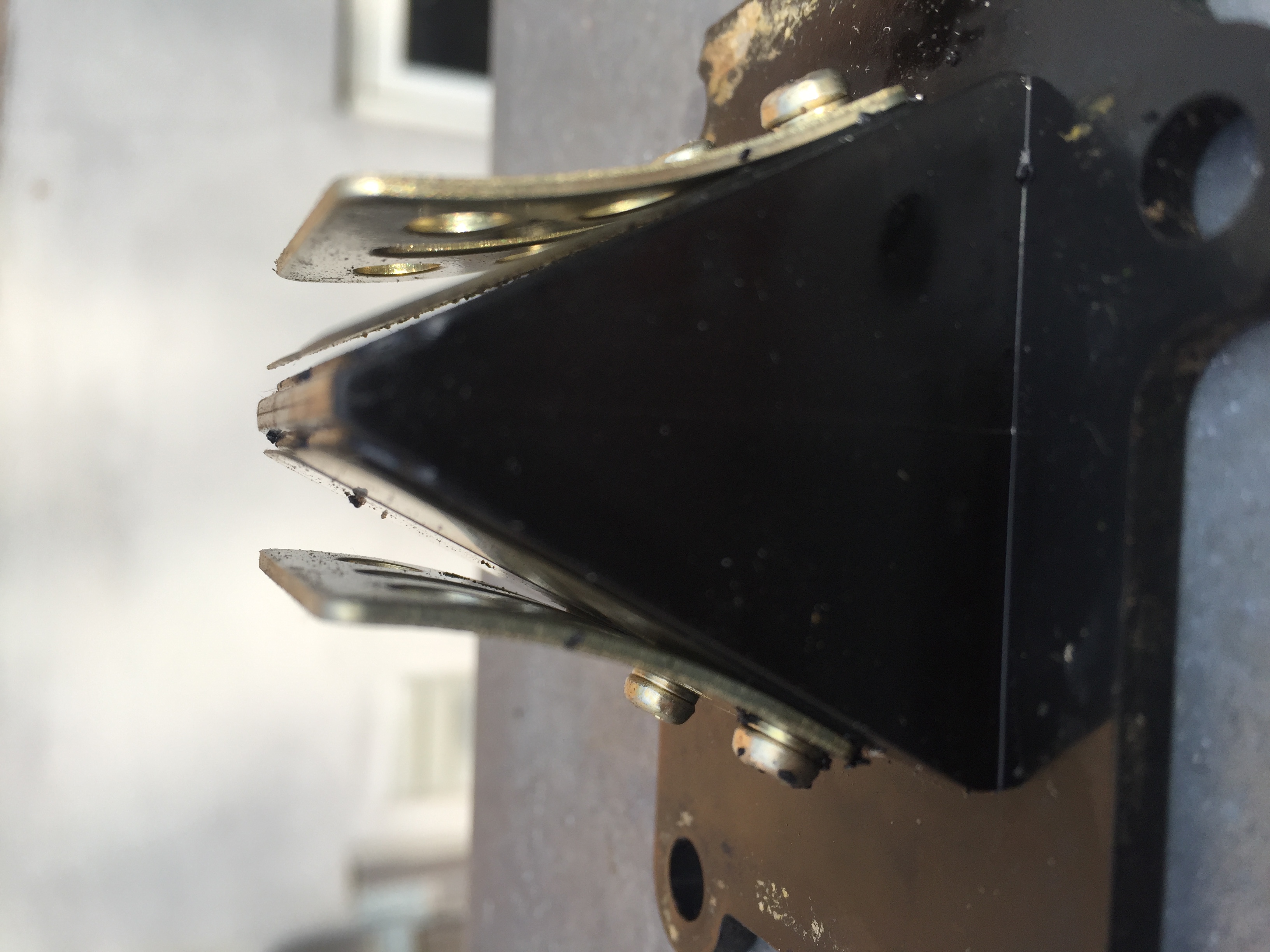

Kan kun starte med diesel start, og så lyder den som en motorcykel. Er det ikke tegn på mager blanding?

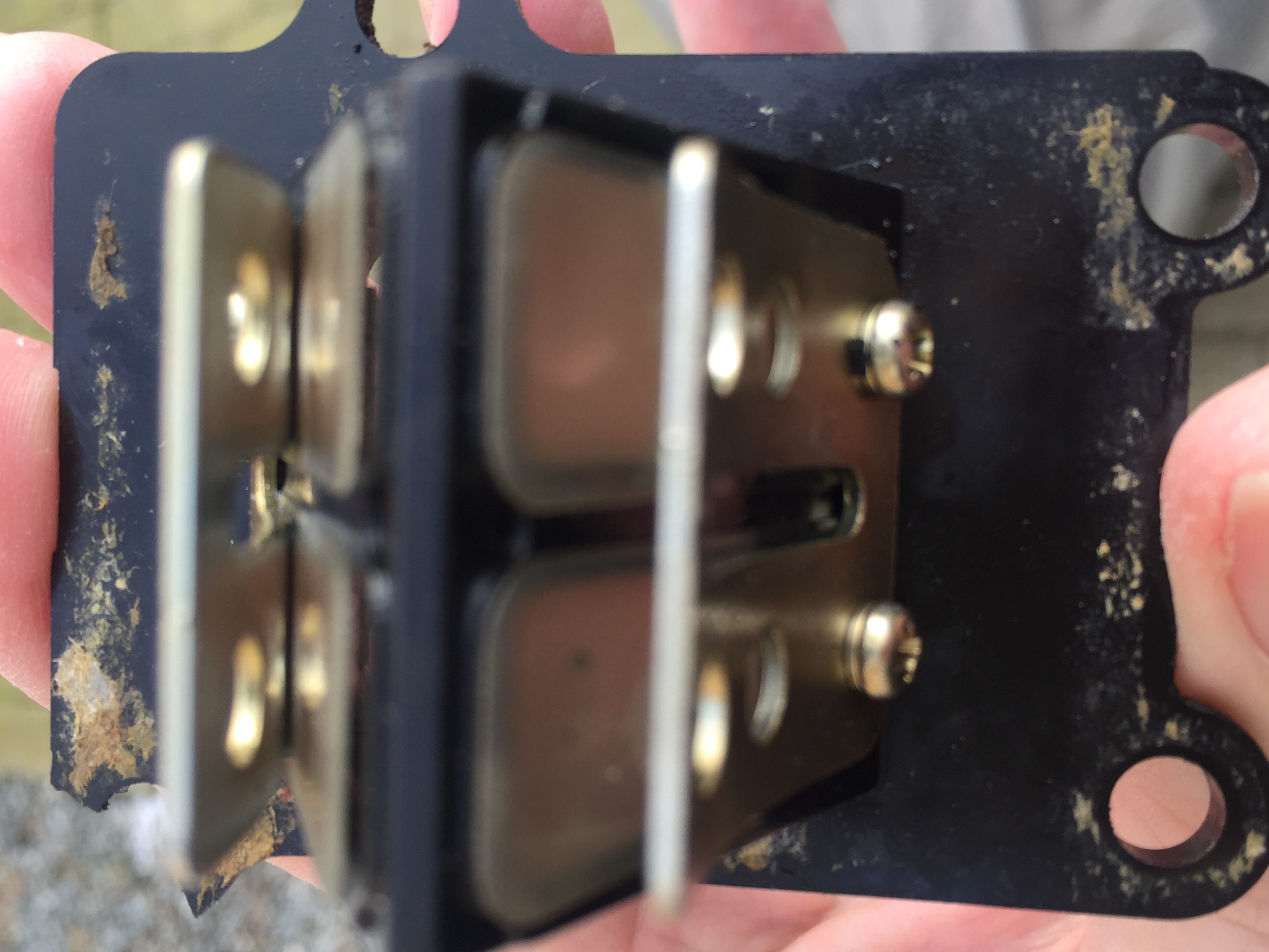

Kan det være årsag til mine problemer?
Re: Pgo t rex har ustabil tomgang
Måske. Den ser ikke ud til at lukke tæt i hvert fald.
Men der ser også ud til at være snavs på så du kunne prøve og tage skruerne af så du kan rense det hele grundigt og se om den holder tæt uden snavs.
Ved ikke om der er meningen man skal vende bladene så de bøjer den anden vej og dermed holder tæt men det kunne du eventuelt prøve hvis ellers man kan.

Det er en kæmpe forskel med en ny membran. Den kører nu uden at hakke og og accelerere meget bedre, tomgang kan stilles uden den løber løbsk. Men jeg kunne stadig ikke starte den når den var kold så satte jeg det gamle tændrør i og den starter nu. Kan det nye være defekt selv om det gnister?
