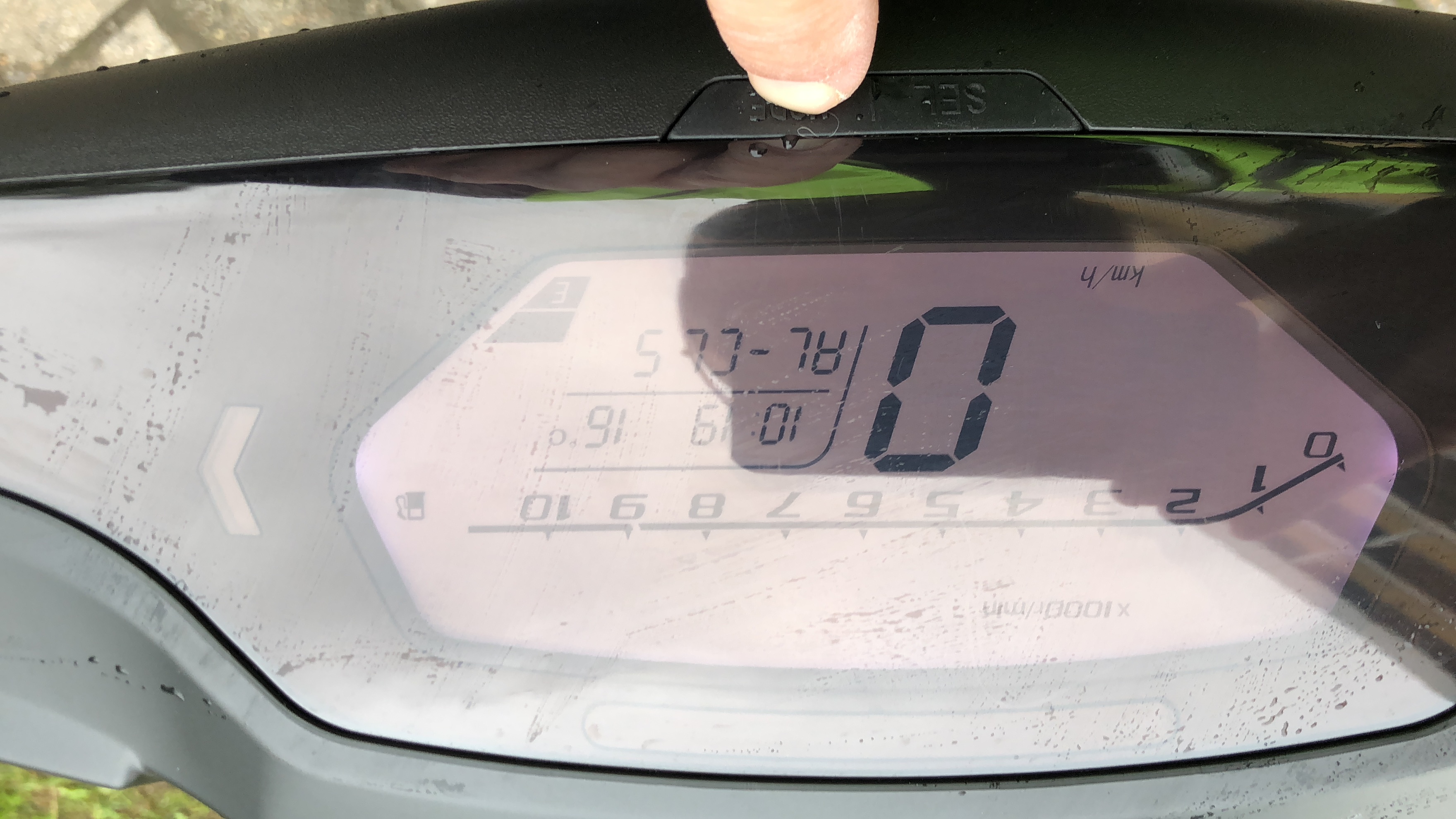

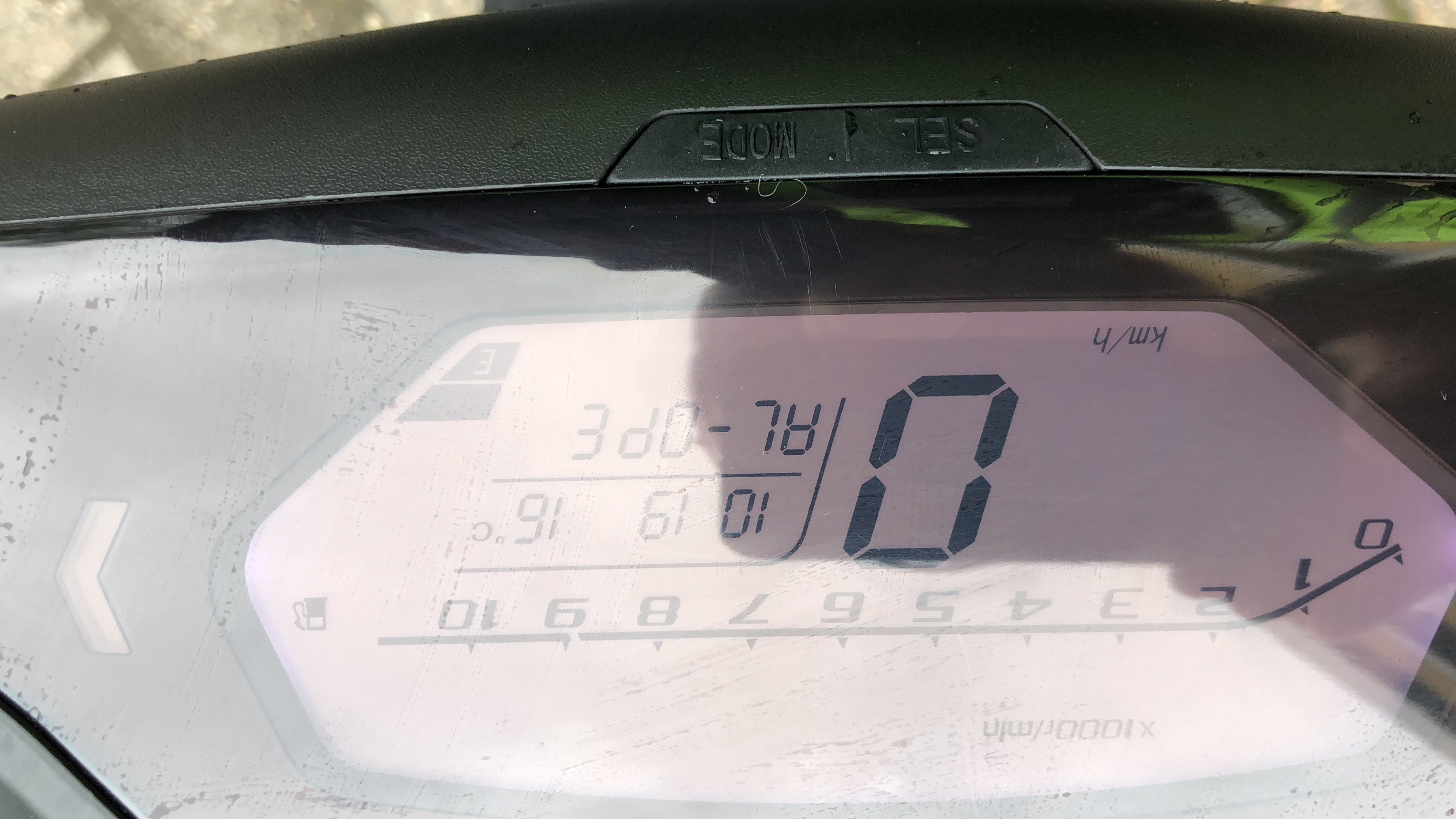

Ang SEL/Mode.
Når man sætter til tænding så lyser den vældigt op og skifter mellem lys, rød, grøn og blå.. men kan ski ikke finde ud af, at vælge nogle af tingene manuelt.
Jeg kan stillet uret ved at holde Mode inde til det blinker og så vælge vis SEL.
Trykker jeg 1 gang på MODE, så skifter den mellem total km kørt og km siden jeg nulstillede den. Nulstiller ved at holde SEL inde mens den står på km kørt (siden nulstillet).
Der er 2 andre ting, som jeg ikke lige har billede af, der kommer frem, men har været ude af stand til at ændre noget. Thansen folkene ved ikke hvad det betyder og har taget billeder af det, for at finde ud af det.
Man kan også sætte den fra km/t til mph.
Ang SEL/Mode.

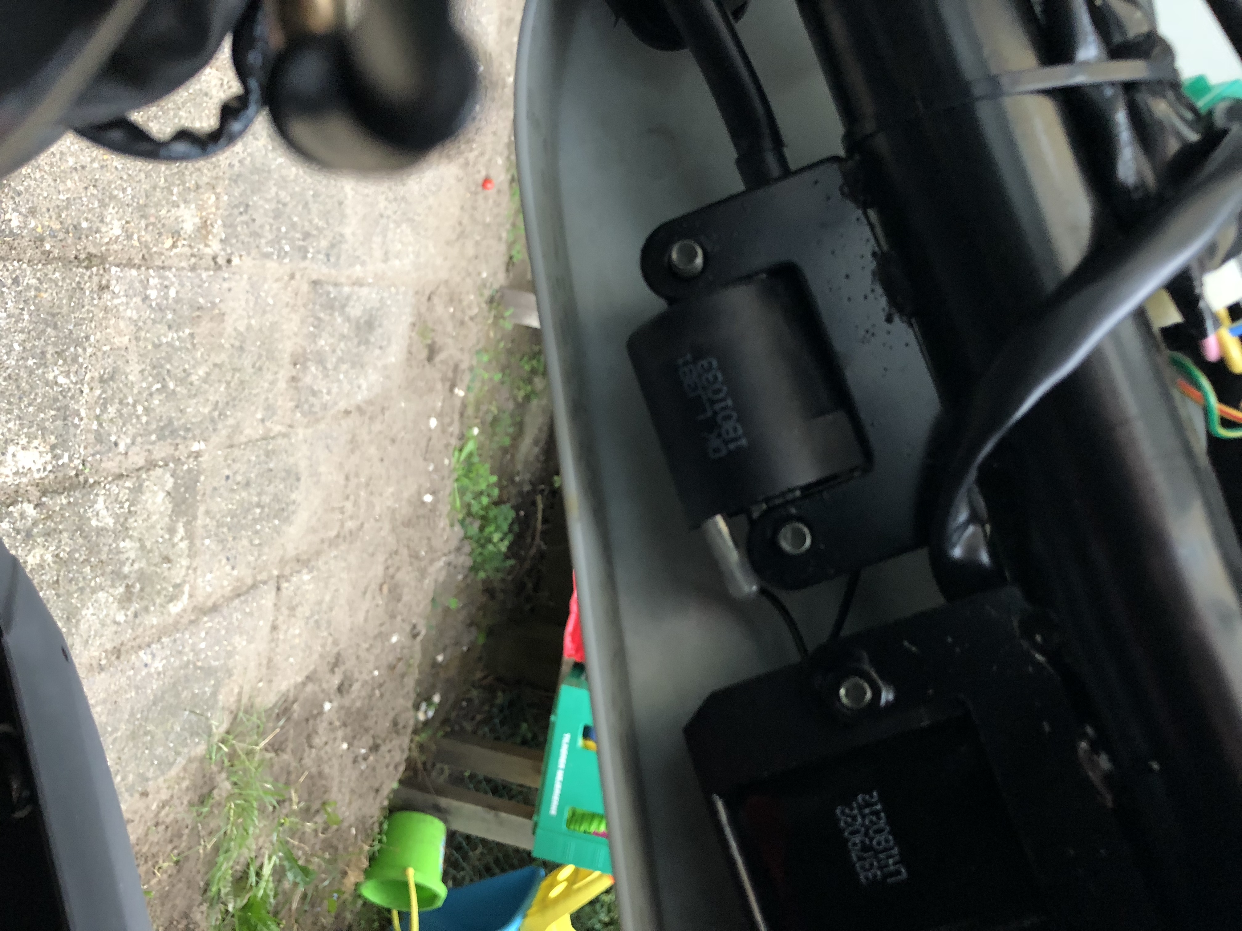

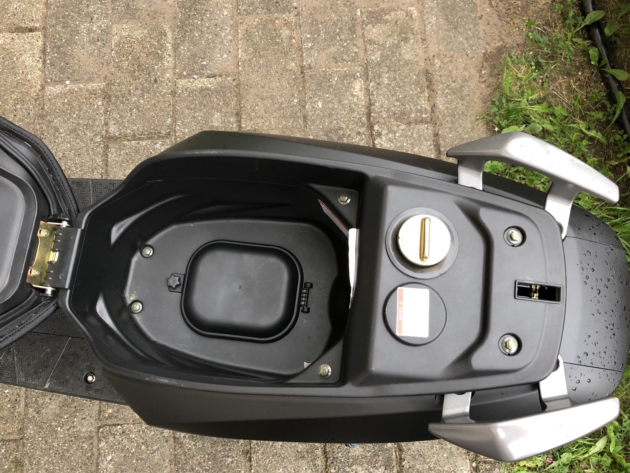

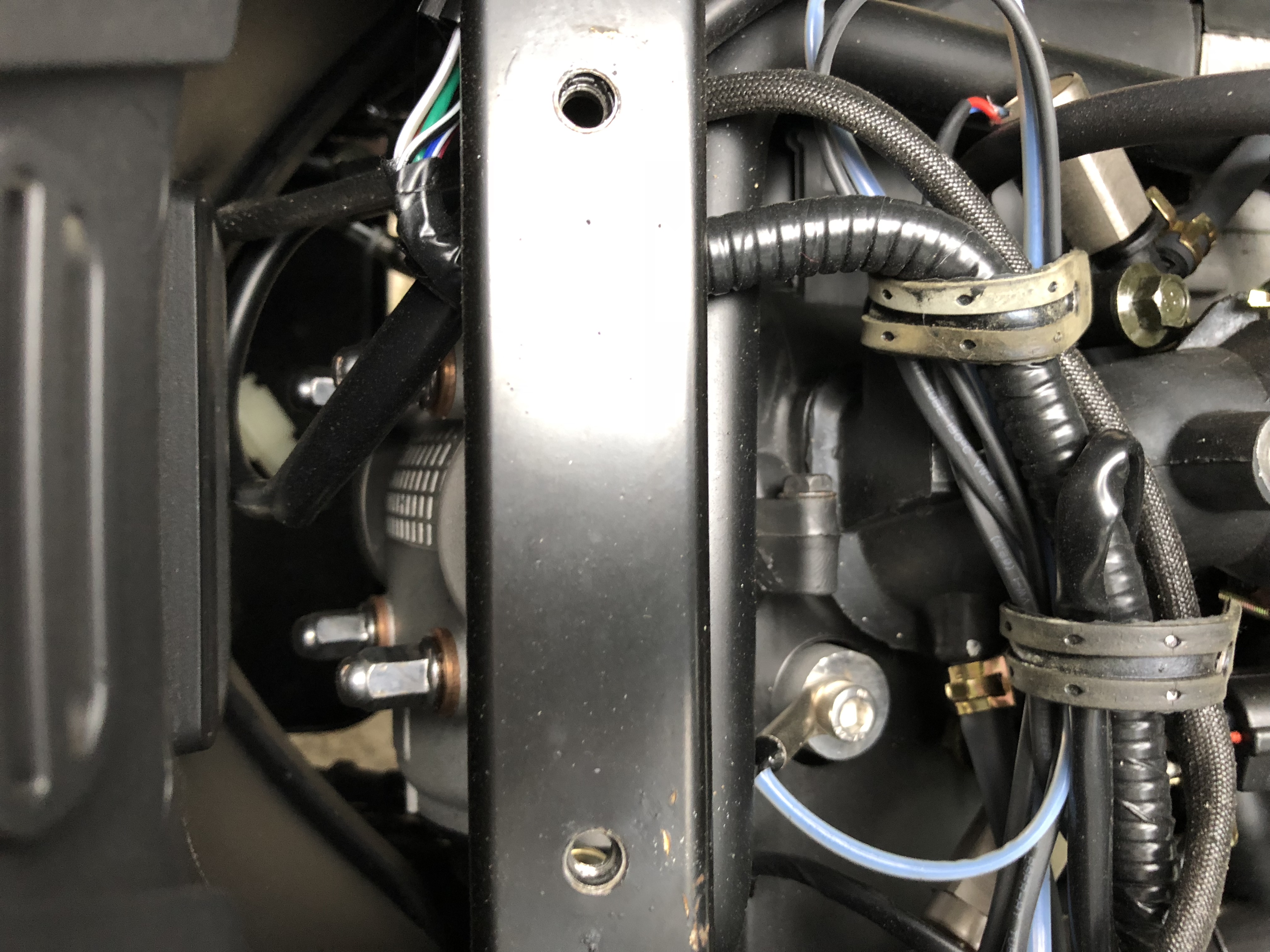

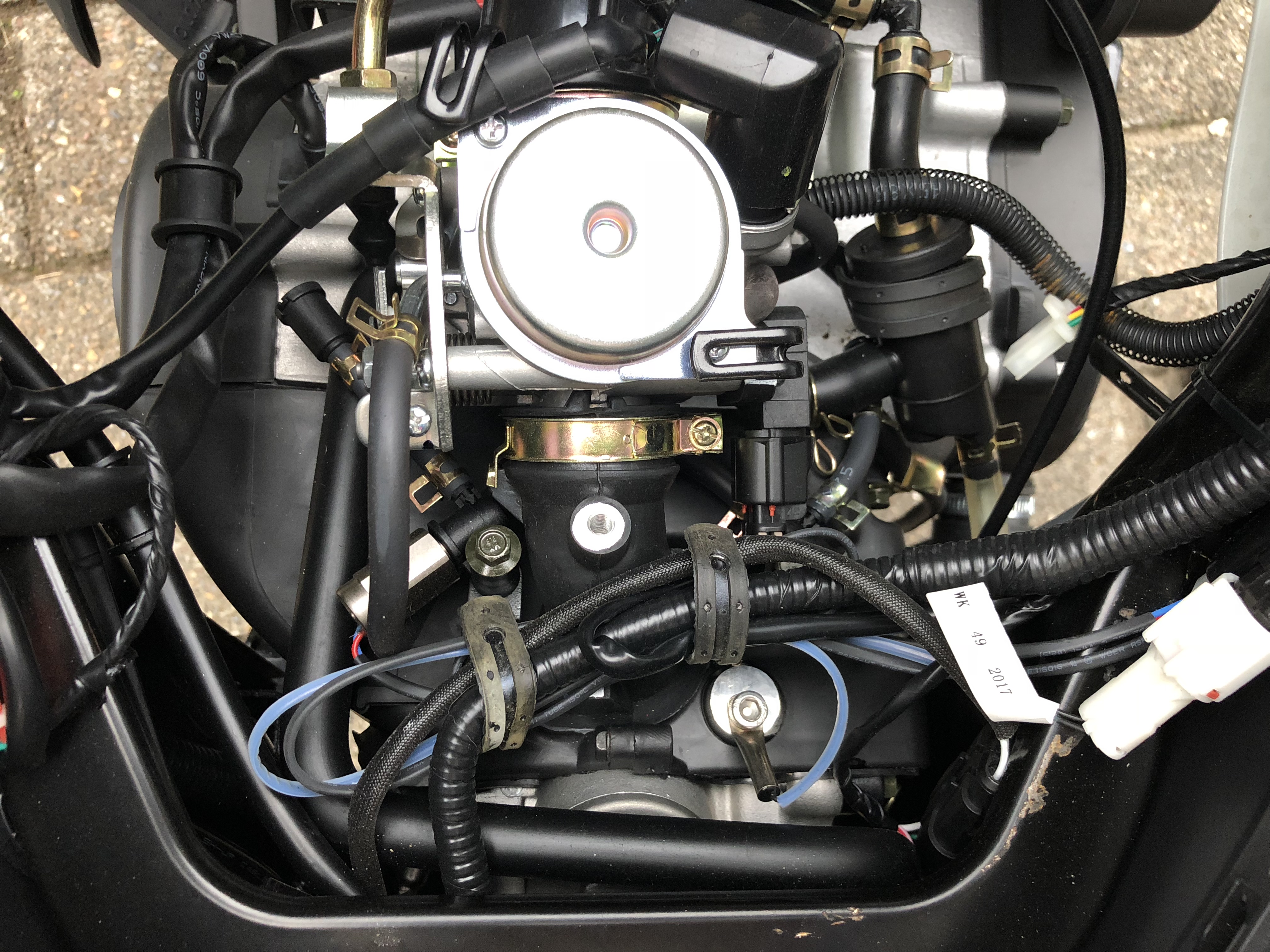

Re: VGA N1 Euro-4, Explora Euro-4, Firefox Euro-4 (4 takt blæsekølet)

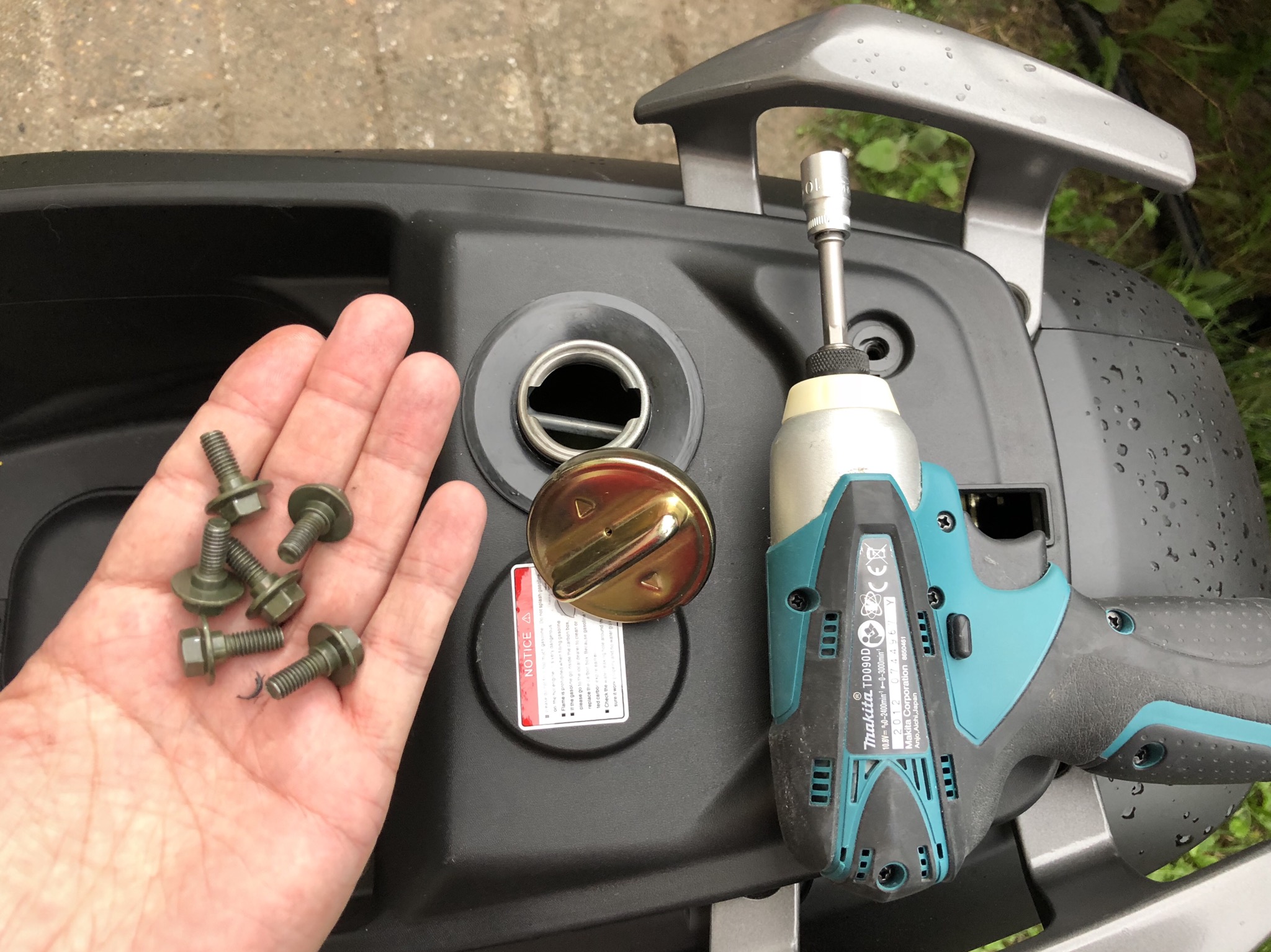

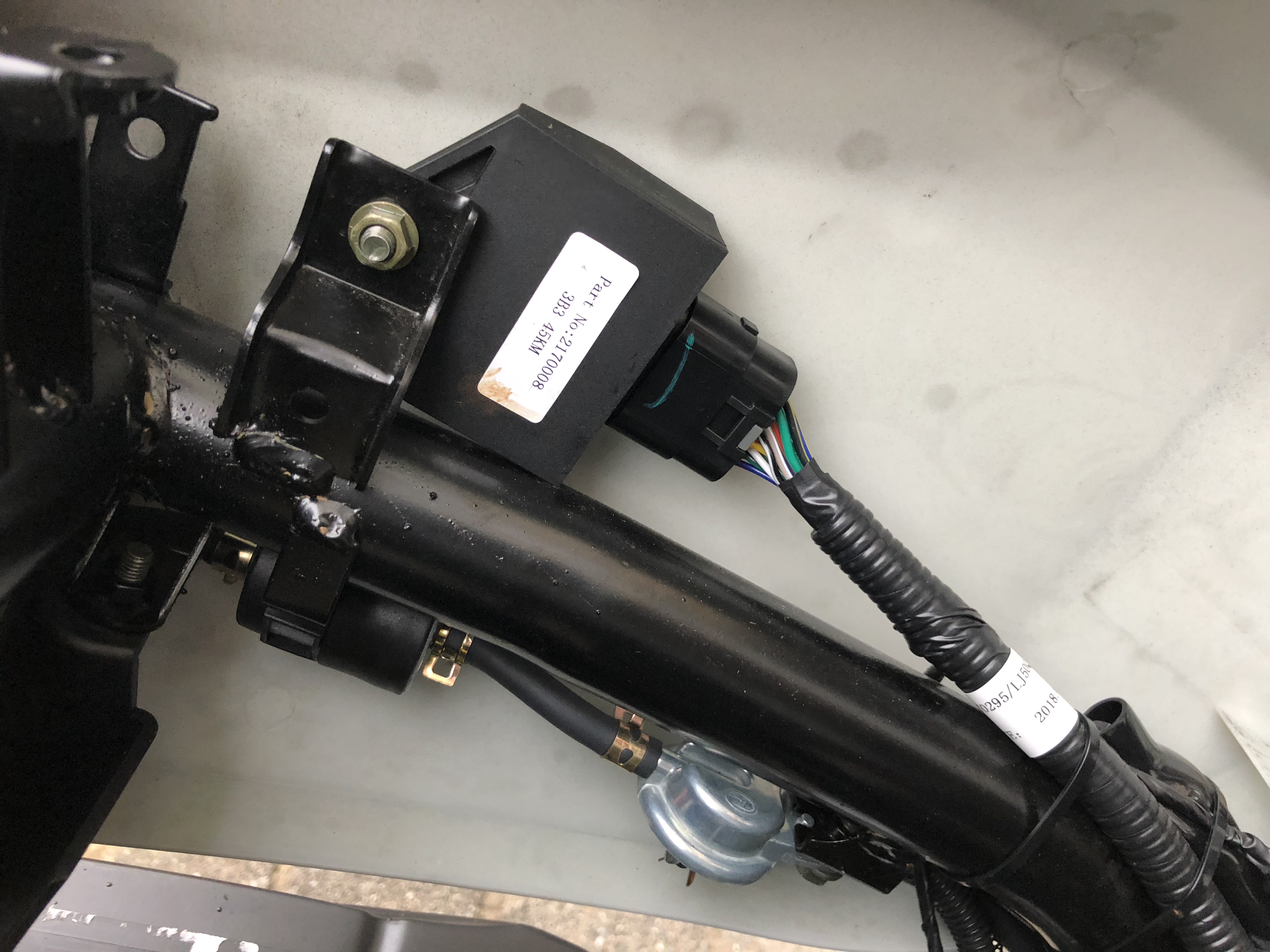

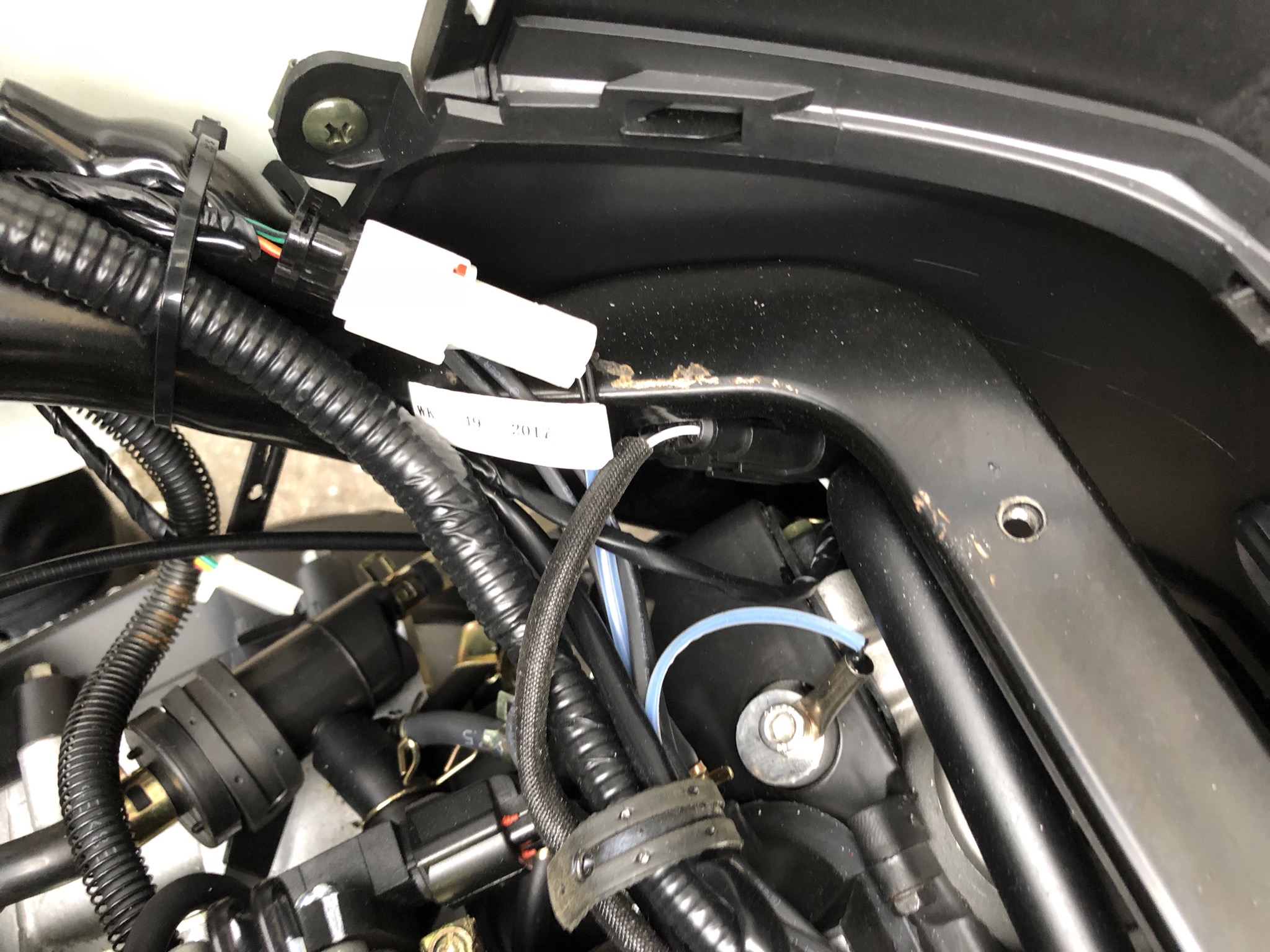

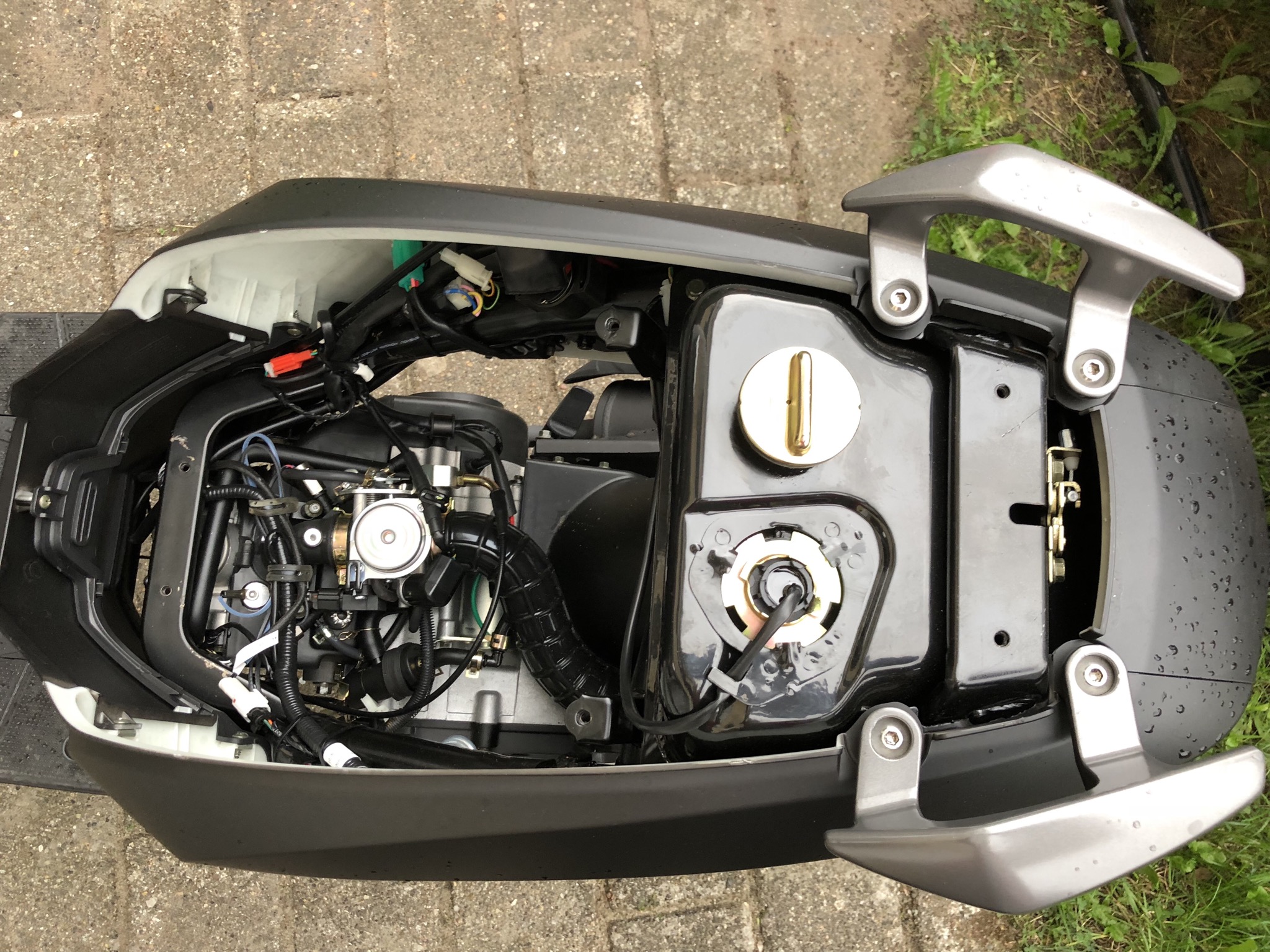

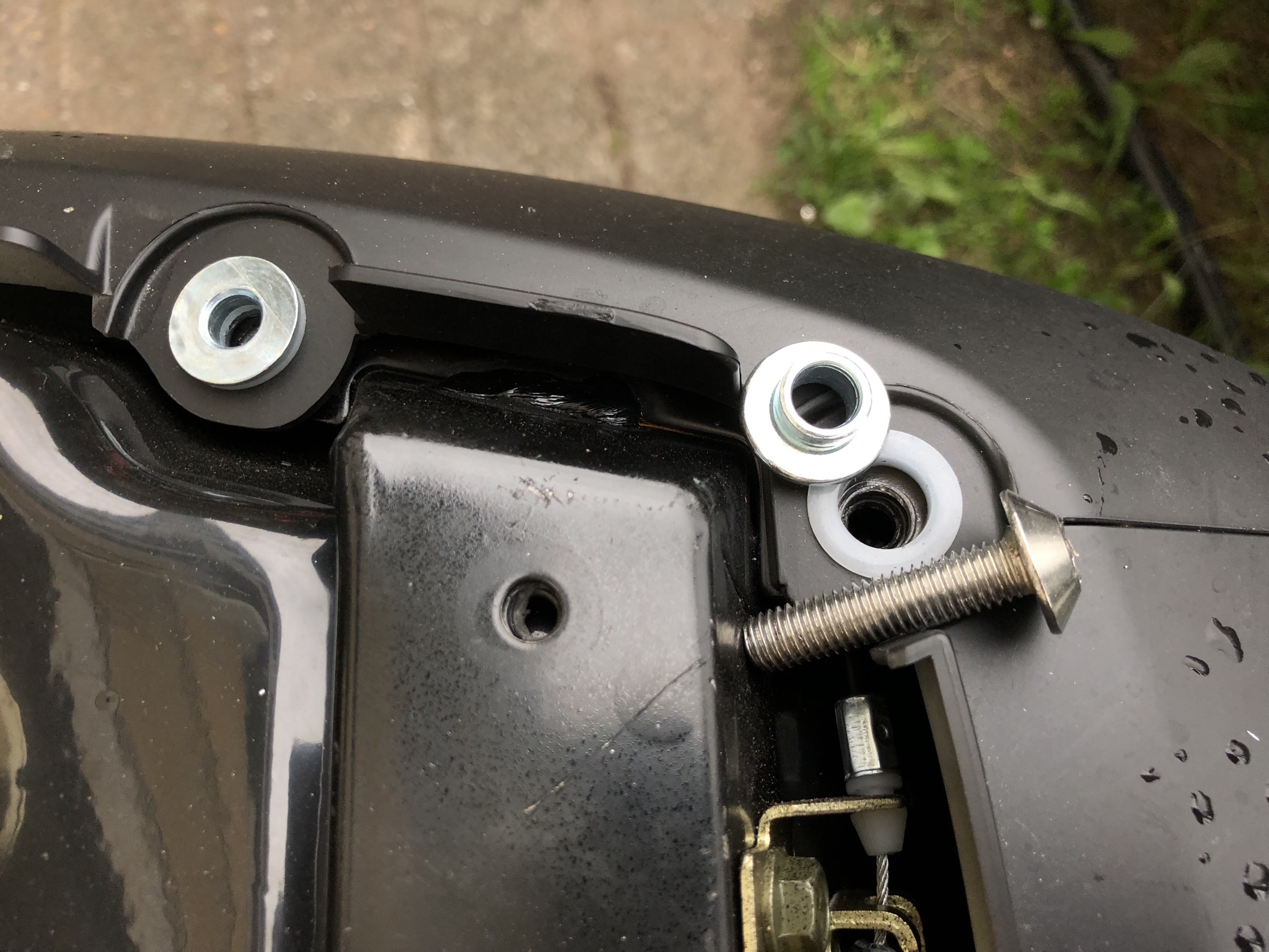

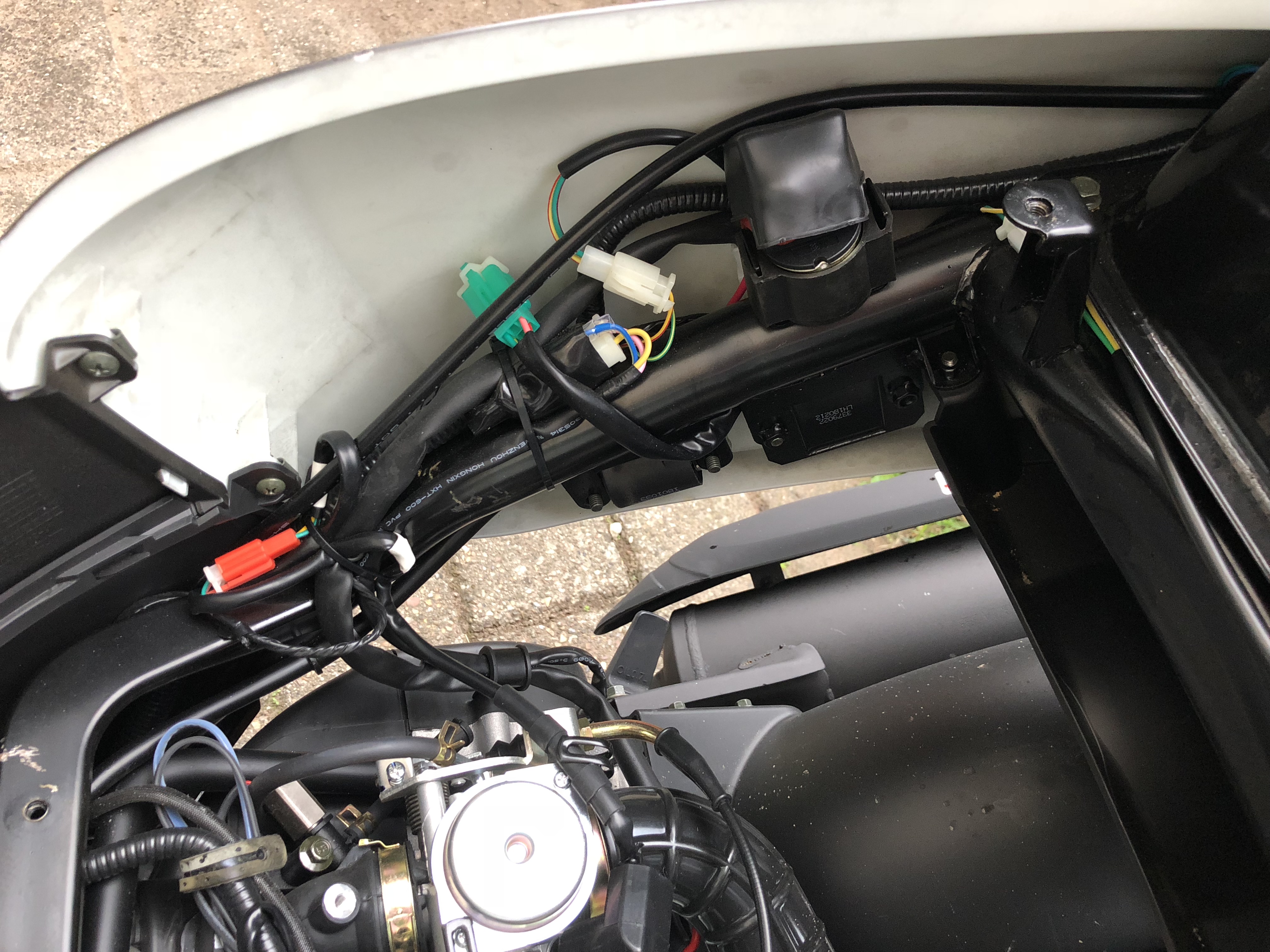

En masse billeder. Jeg ved ikke hvad jeg ser på, så tog bare rigeligt.
Det første af dem, hvor man kan se bunden af sædekassen har knubbet malingen af... så den ledning lige der er ret sårbar.

Når der står 3B3 på din ECU.
Her står 3B1 til Vga Explora Euro-4 45 km/t.
https://www.thansen.dk/scooter-knallert ... -238593946
Gad vide hvad forskellen er.

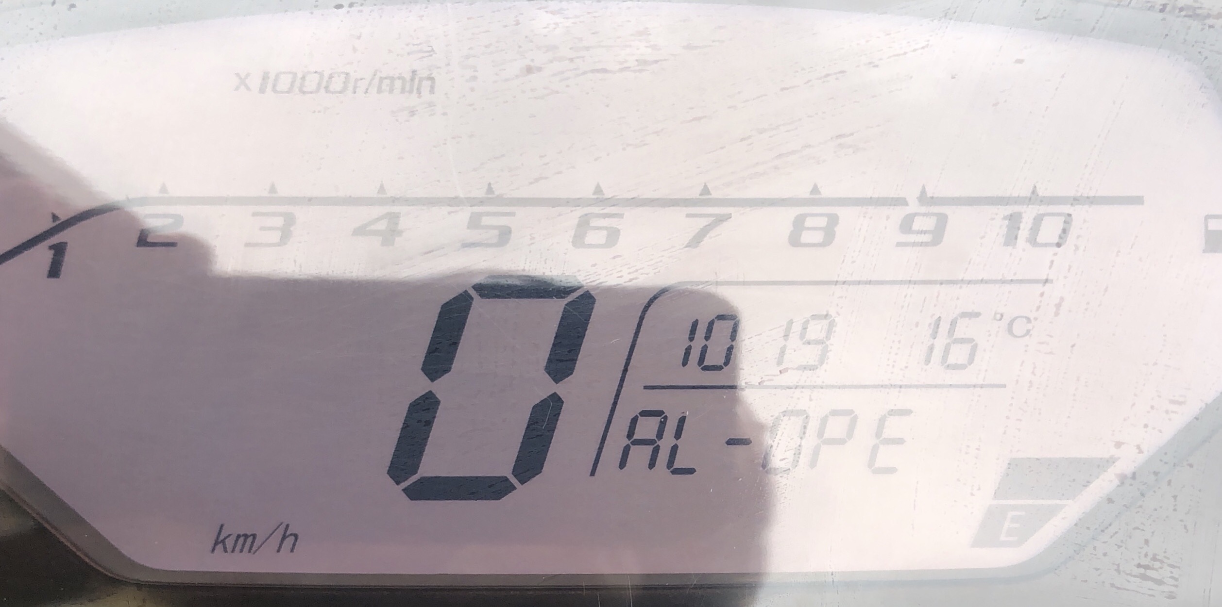

Fik testet lidt mere.
Med indstillingen “AL OPE” valgt, er der hvidt baggrundslys (bare normalt oplyst) fra 0-20km/t.
20-40km/t lyser det grønt, og
40km/t + lyser det rødt.
Med den anden indstilling “AL CLS” er der ikke noget specielt lys i displayet.

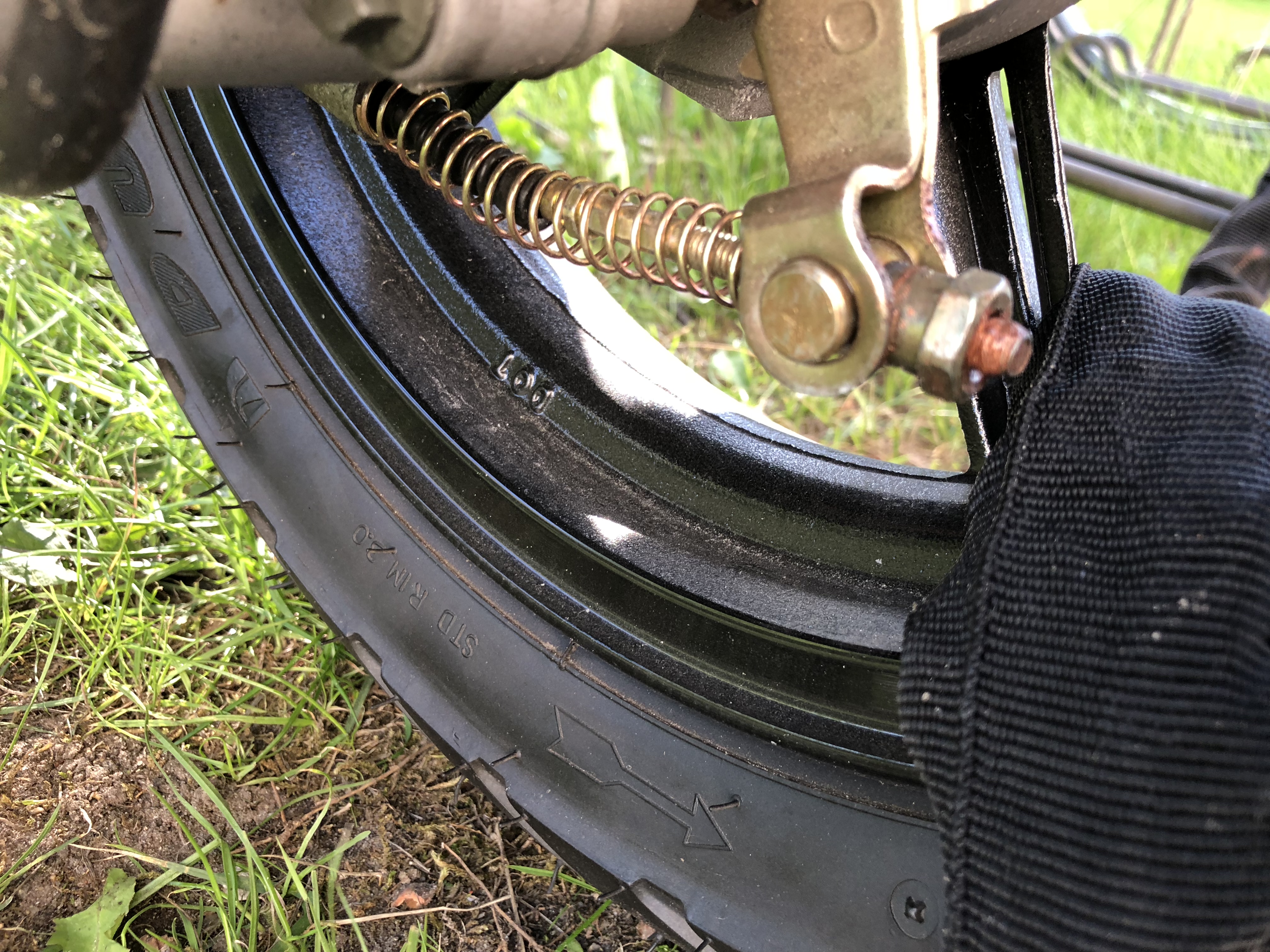

Havde bare tænkt at rustbeskyttelse var noget med tektyl eller dinitrol
Hvad ville I give det gevind/fjeder man kan stramme bagbremsen med, nede ved baghjulet?
- scootergrisen
- Indlæg: 11339
Fedt.
Tror ikke det er så vigtigt hvad man putter på men at man putter noget på.
Hvis du sprøjter tyndtflydende smørelse på så holder det ikke så længe men er bedre end ikke at putte noget på.

Opklaret!
Valget er hvilket diagnosticeringskabel man bruger til udlæsning. Enten OPE eller CLS

Er der ikke kun ét diagnosekabel?
Jeg gætter bare men kunne måske være det står for:
OPEn og CLoSed.
OPEn og CLear Screen.
OPErational og CLoSed.
Acceleration Light.
Ambient Light.
Prøv gerne op og ned af bakke og så om lyset altid skifter ved 20 og 40 km/t og se om der er sammenhæng med o/min.
Kunne måske tænkes lyset viser hvor brændstofforbruget er bedst/motoren yder bedst så man kan køre køre længst på literen.
OPEn og CLoSed.
Acceleration Light.
Ambient Light.

Der var tekniker der sagde, at man valgte hvilken type kabel man brugte, i disaplyet.scootergrisen skrev: ↑29. august 2018 14:57 Er der ikke kun ét diagnosekabel?
OPEn og CLoSed.
Acceleration Light.
Ambient Light.
Jeg kan ikke hverken be eller afkræfte. Jeg ved ikke engang hvor det skal tilsluttes.
Lyset er klar fra 0-20 og grønt fra 20-40 hvorefter det bliver rødt.
Den kører “altid” med 8k+ omdrejninger uanset hastighed, hvis håndtag er i bund og den er i gang.
Min tidligere udtalelse om, at det OPE of CLS har noget med farverne at gøre er forkert.
Det var bare svært at se, specielt fordi jeg er farveblind, så de nuancer der er tydelige i dagslys nemt går forbi mig.
