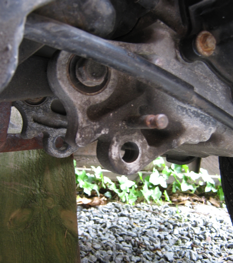

Syntes jeg er lidt uheldig med min scooter for tiden.

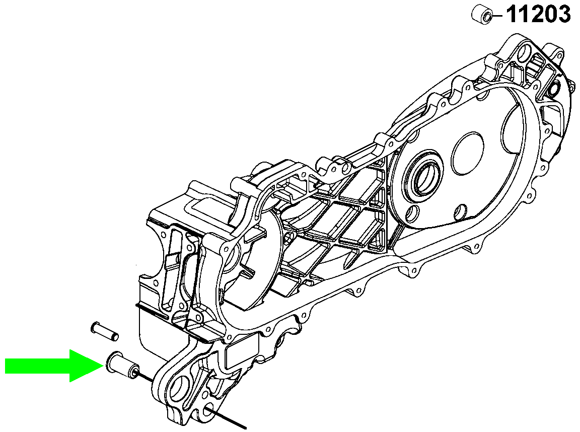

Jeg skal jo have nyt støtteben på og jeg har købt nyt støtteben men der hvor jeg skulle havde de gamle bolte af der fik jeg også banket 2 bøsninger ud som var rustet sammen med boltene.
Og det er åbenbart nogen bøsninger som ikke er meningen man skal tage ud fordi der er ikke noget reservedelsnummer til dem i reservedelskataloget og har i et par uger ventet på scootercity skulle bestille dem også når de endelig fik dem så var det ikke dem. Dem de havde bestilt var sådan nogen bøsninger til bagerst på motorblokken ved støddæmperen. Og de er for store i diameter.
De bøsningerne jeg skal bruge 2 af har jeg markeret med grøn pik og jeg har tegnet en streg så man kan se hvad hul de skal sidde i.
Hvis der er nogen der aner hvor man kan få dem eller hvordan jeg skal lave det selv så skriv gerne.
Jeg kan godt sætte støttebenet på men det vil sidde ret meget løst og sikkert raske når man køre.

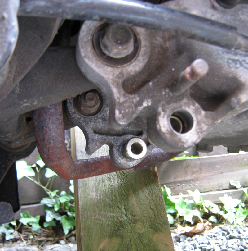

Så fik jeg endelig sat mit nye centerstøtteben på.
De 2 bøsninger som jeg ikke kunne få hos scootercity fordi der ikke stod noget reservedelsnummer på tegningerne i reservedelskataloget købt jeg i stedet hos T Hansen til en Giantco. De ligner nemlig de samme på billedet på deres hjemmeside.
Bøsningernes indre diameter er dog 3-4 mm større end de originale så boltene kommer til at sidde løst men nu ville jeg bare have det på så man jeg måske købe sådan en stang fra en Giatnco og sætte den på på et senere tidspunkt.
Men det gør vel ikke så meget at de ikke sikkert stramt fordi så er det ikke chance for at de ruster fandt igen.

Også har jeg skiftet de 2 bøsningerne som sidder i motorblokken ved centerstøttebenet fordi de andre (fra Giantco) var for store i den indre diameter. Dem jeg har købt nu er fra Baotian og der er mindre i indre diameter og passer bedre men stadig ikke helt samme størrelsen som originalt men det gør ikke noget fordi så kommer det nok ikke til at ruste fast igen når de lige er 1-2 mm løshed.

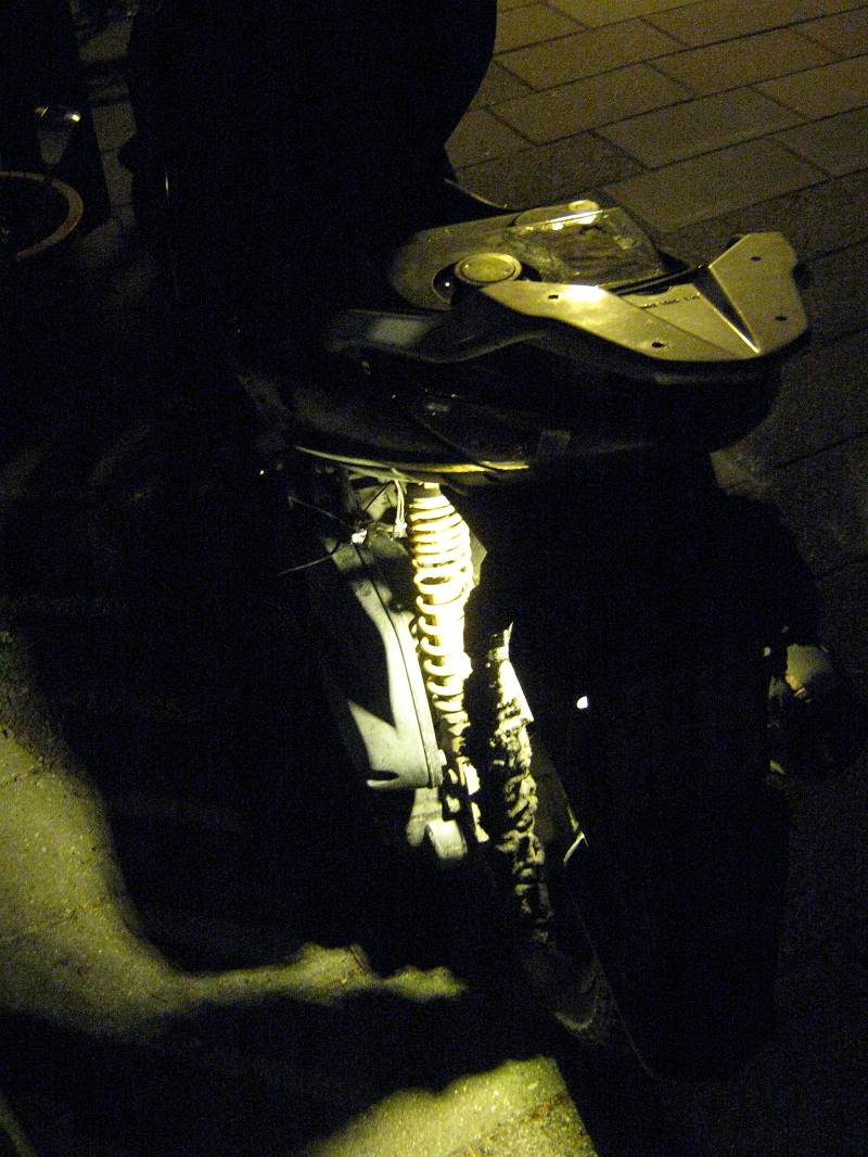

For lidt tid siden satte jeg et LED lys op under baghjulet og en kontakt løst i sædeboksen så jeg kunne tænde for lyset når det var helt mørkt så jeg kan se noget når jeg låser baghjulet om natten.
Nu har jeg så lavet et hul i sædeboksen til kontakten så den sidder lige ved en gummipude under sædet så når man har åbnet sædet og tændt lyset så er det meningen at gummipuden under sædet trykket ned på kontakten og slukket for lyset idet man lukket sædet ned.
