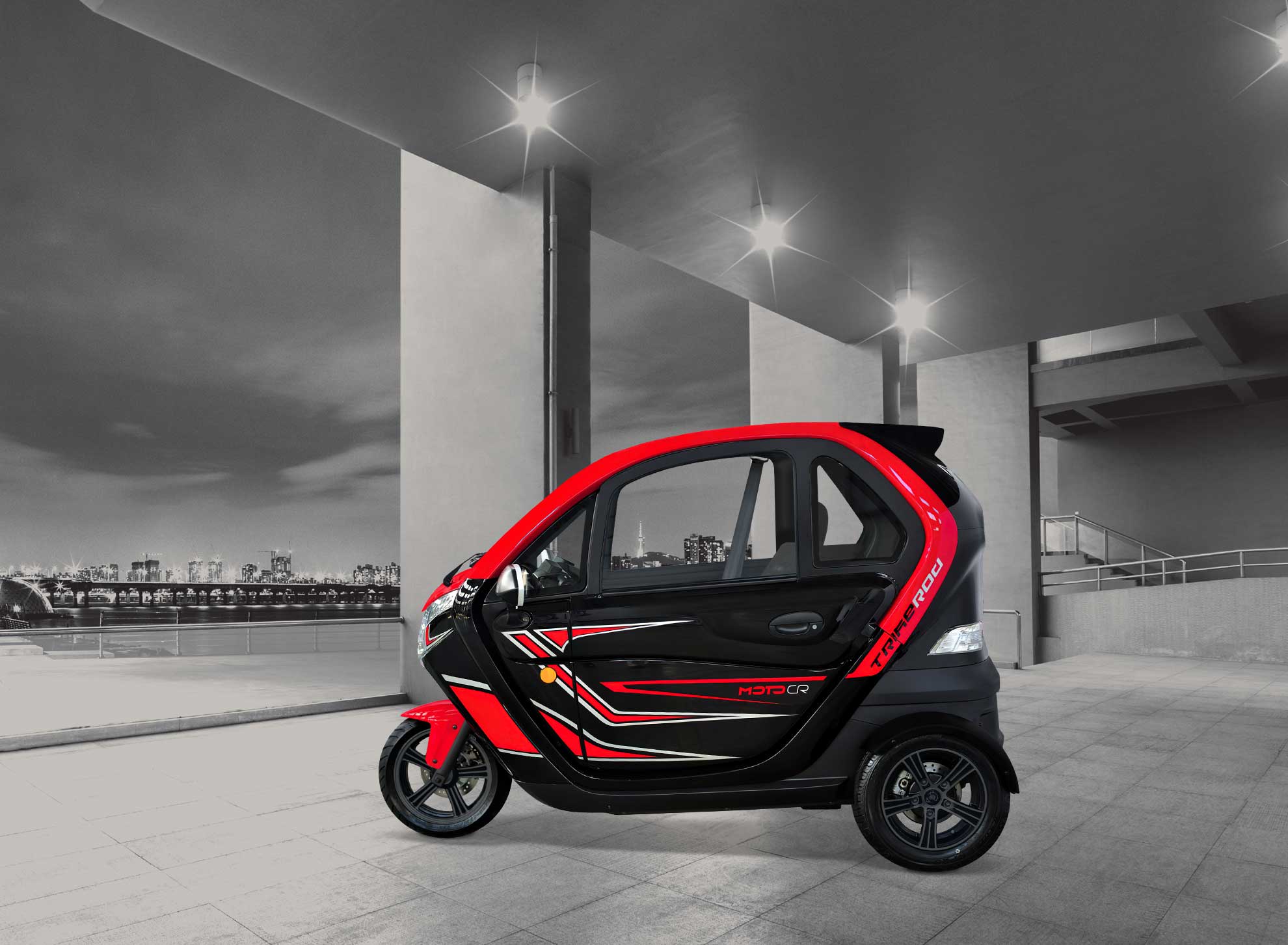

Kunne ikke mærke noget slup ved fælgen og angående bremsekaliberen, så er det tid til at få skiftet klodser. På den inderste klods er der vel 1-2 mm tilbage. Da jeg satte kaliberen på igen, syntes jeg at bremseeffekten blev ringere :(. Jeg har ikke prøvet at køre uden kaliberen monteret. Og så har jeg fundet et muligt værksted ca 2 km fra hvor jeg bor. De har MotoCR City drive som ligner min lige på en prik.
