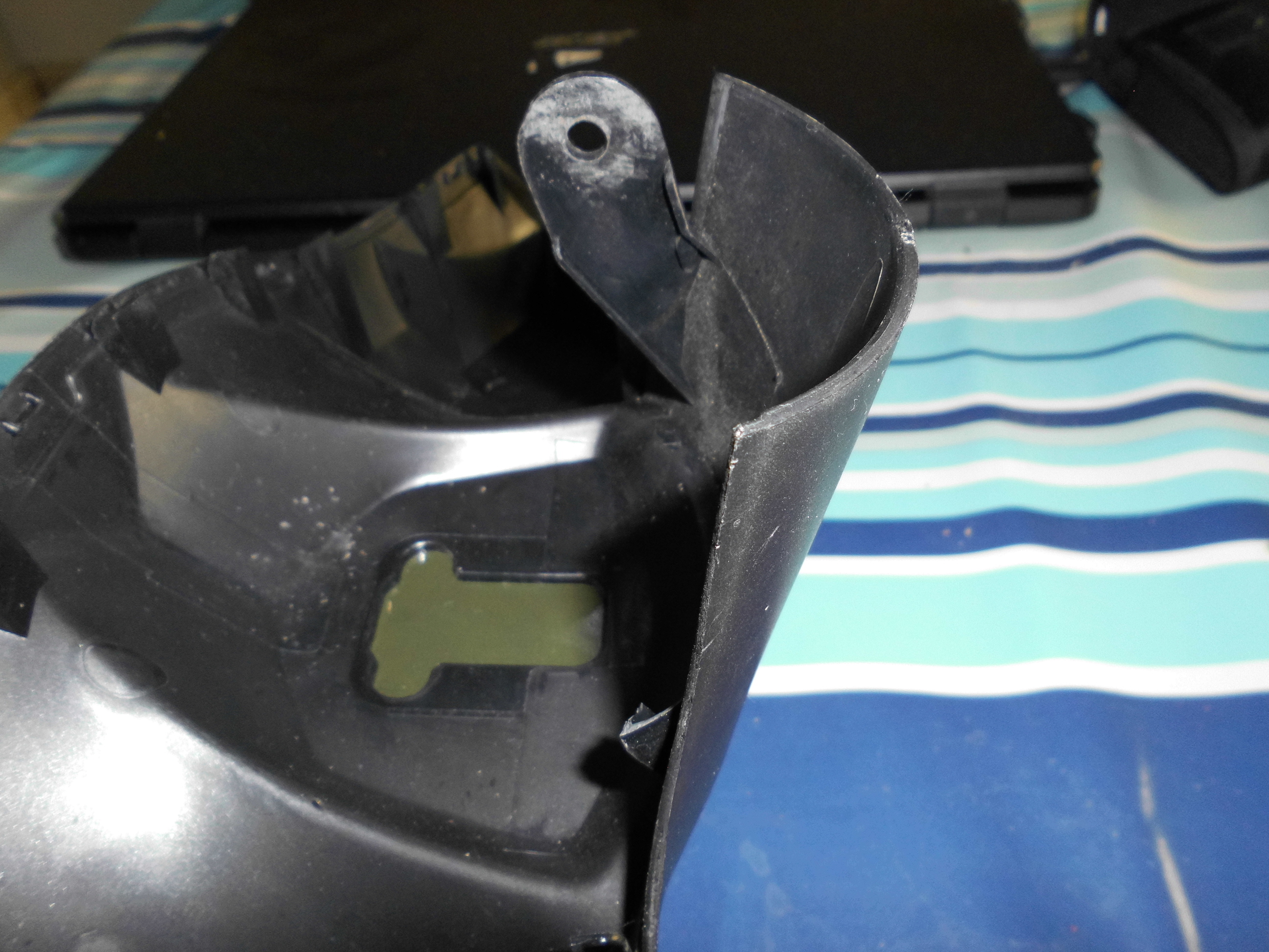

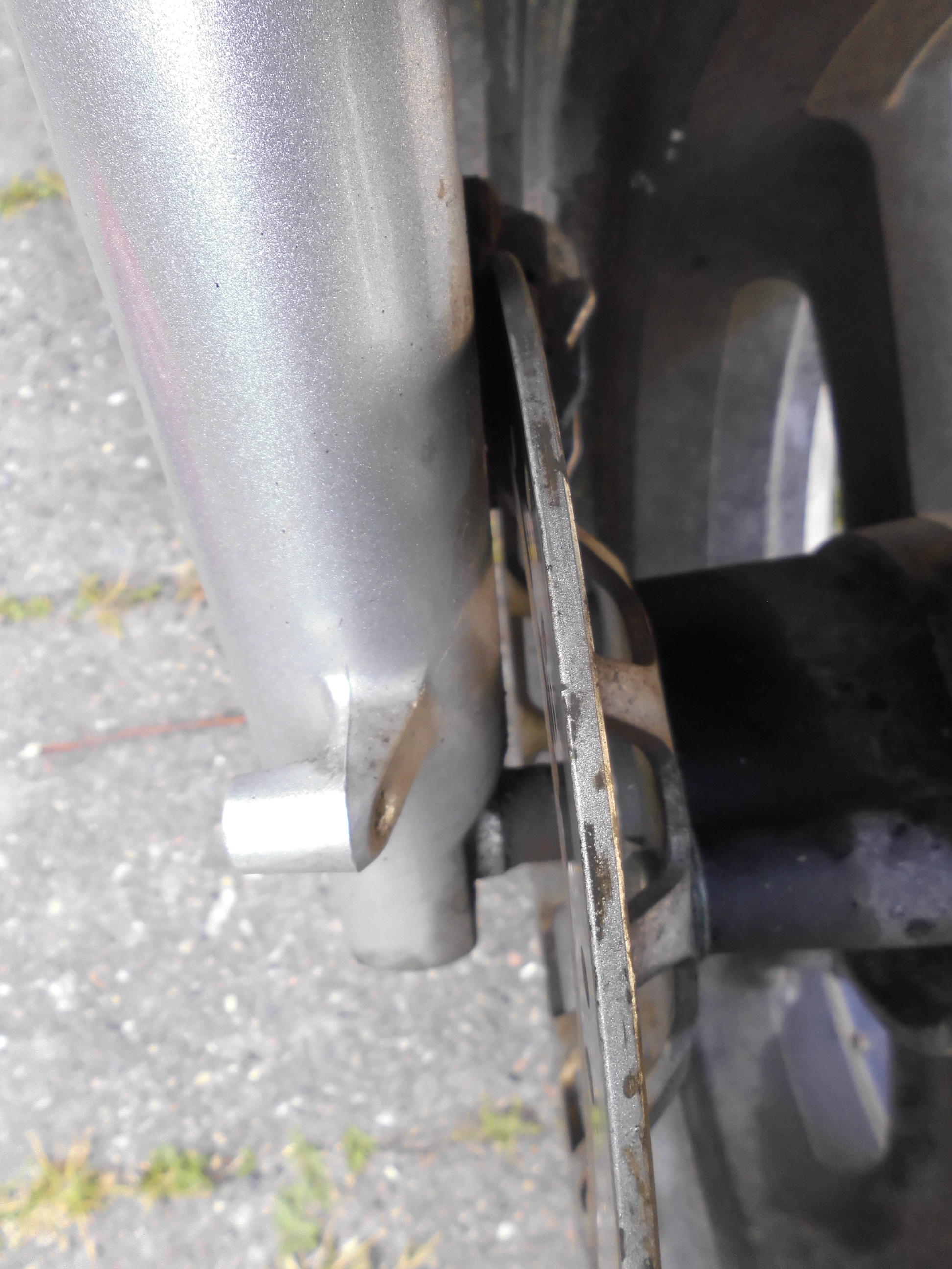

Rodede lidt med "bilen" idag. Blandt andet forbremsen og forlygte.
Der er stadig noget tilbage på bremsebakkerne, så de er ikke udskiftningsmodne endnu. Billedet af bremseskiven med afstanden til forgaffelbenet. Der er vel 5-6 mm's afstand mellem skive og ben. Og så rodede jeg med ledningen til forlygten oppe fra styret. Lyset er pist væk lige for tiden. Mangler så at skille konsolen med kontakten, ad. Jeg fik så knækket et stykke af det øverste styrskjold, så det nu kun kan sidde fast med en skrue.

Er der slup i hjullejerne, det prøver du af ved at skubbe/trække kraftigt sideværts øverst på hjulet når køretøjet står på jorden ?
