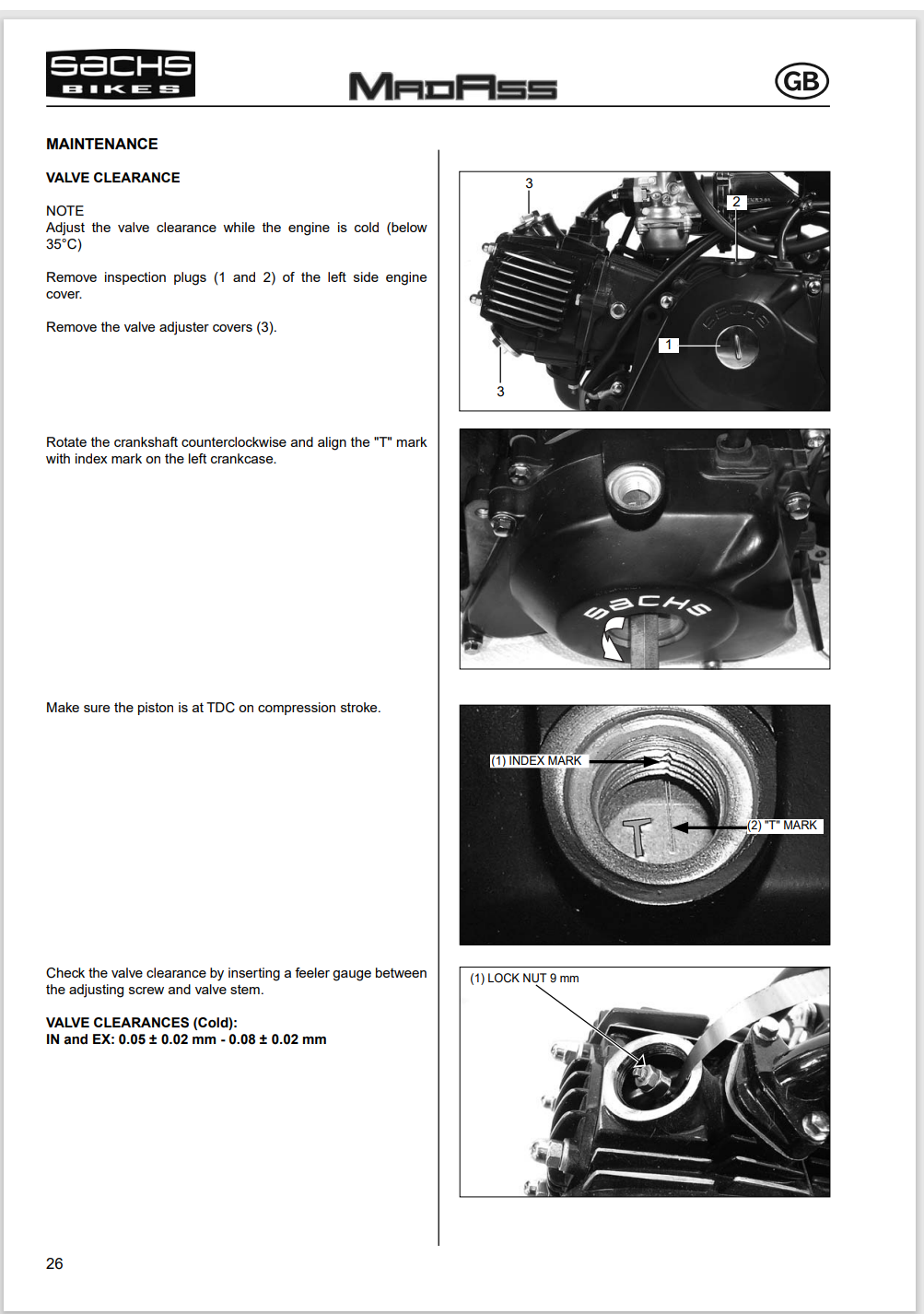

Nu har jeg spændt låget efter og der er rimelig tæt. Og så må jeg til Mønsted. (Hver 5000 km justeres ventilerne)
