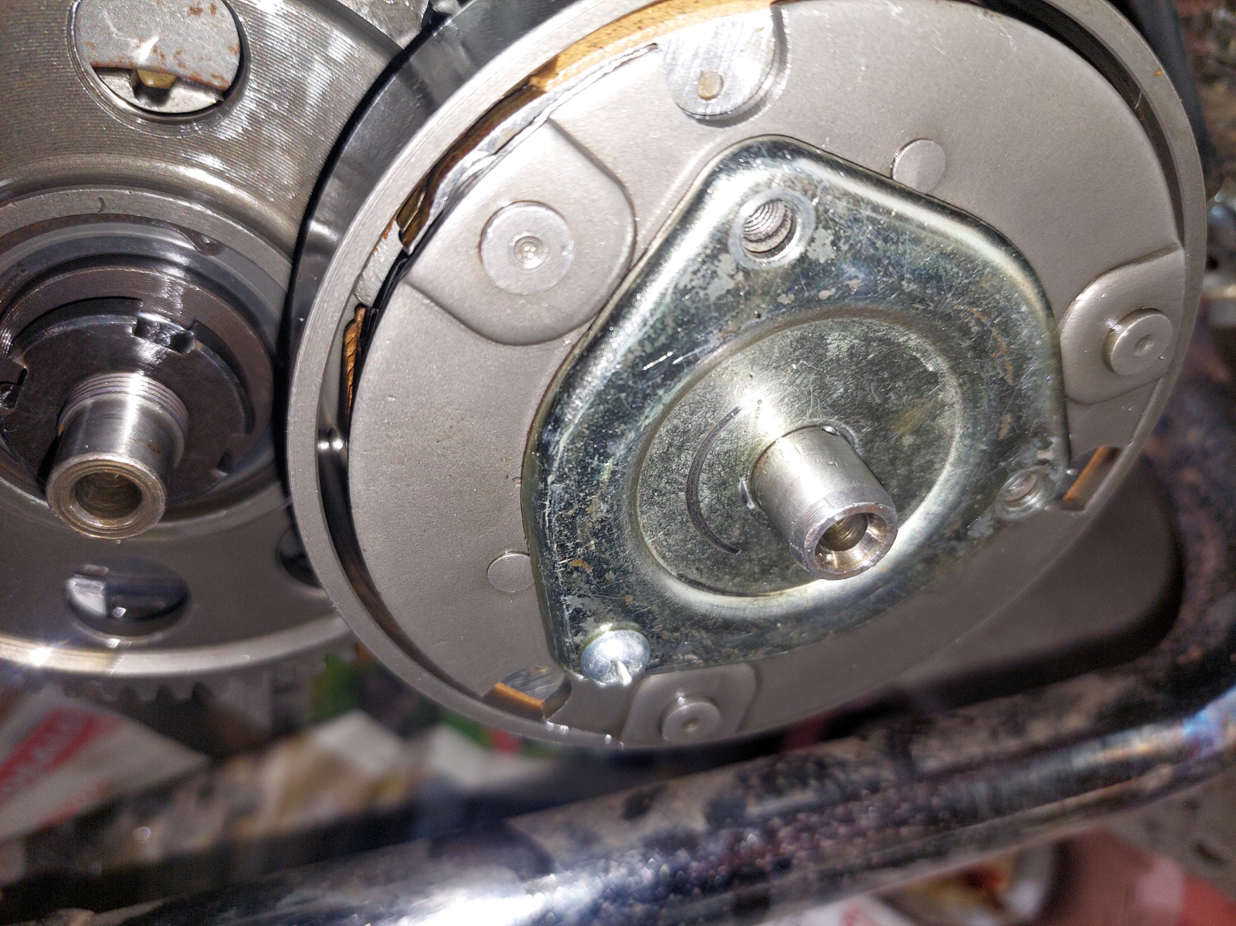

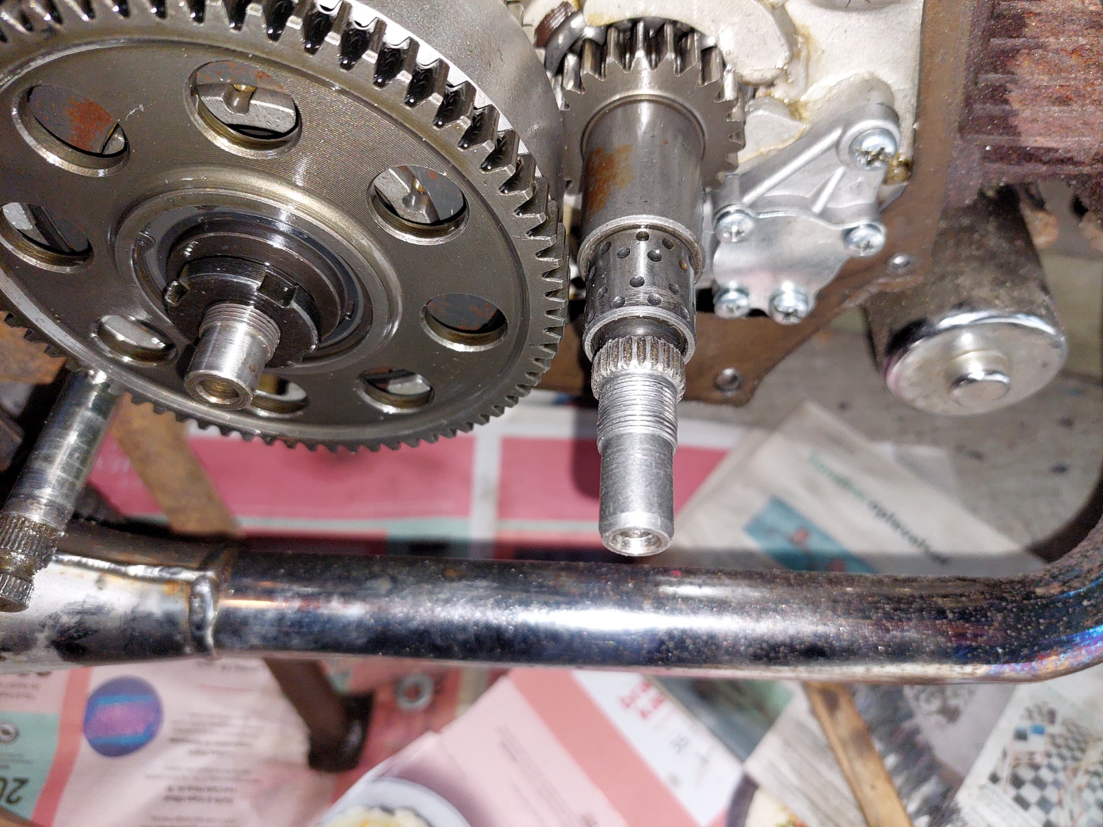

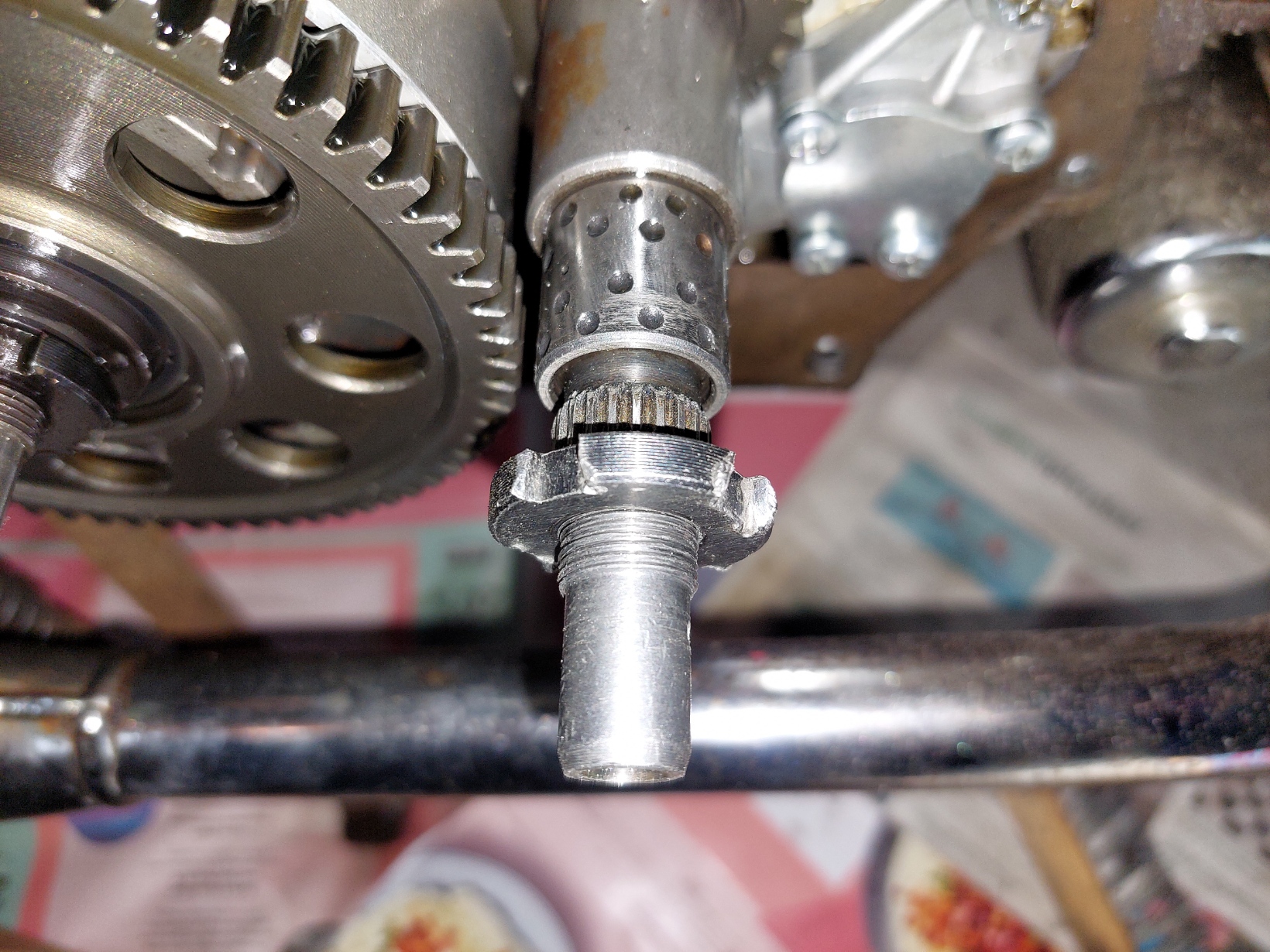

BilledeJeg har filet i et par timer sammenlagt, og møtrikken går på. Mest løs forinden hvor jeg aldrig har brugt gevindet.

Er der så plads til de tre skruer dækslet på koblingen holdes fast af.

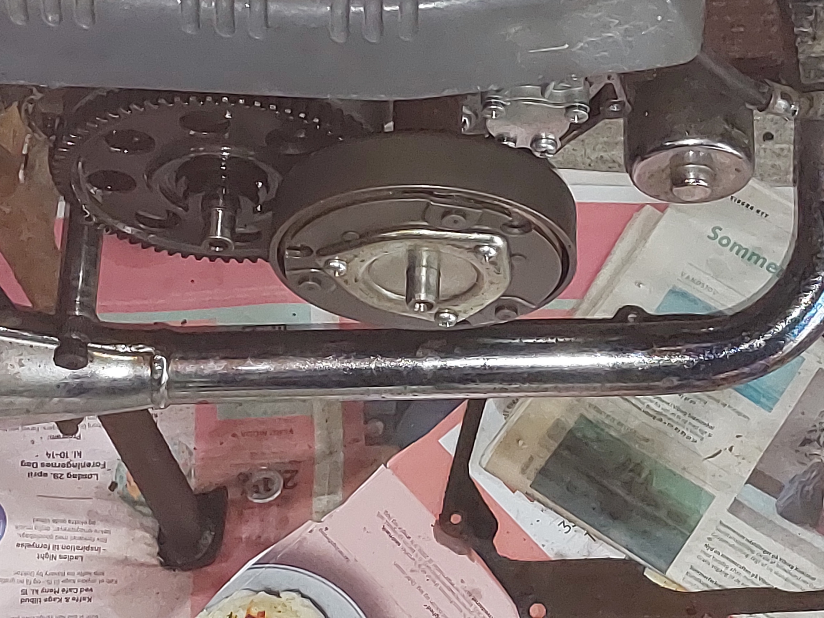

Crankcase Cover (right) levner cirka 5 mm til de tre skruehoveder. Inden jeg beslutter mig for ikke at vende dækslet om, når jeg har sat cover'et på uden at skrue det fast, vil jeg lige tage forsigtigt i kickstartarmen for at være sikker. Hvis koblingsankeret rammer ind i cover'et ved mange omdrejninger, går cover'et i stykker. Udenpå sidder der desuden et "cover of brand" med fire skruer - uden betydning. Og en lille spændeskive på og i mellem, udenpå koblingen.
Claus Damsgaard
Indlæg: 177
Køretøjer: VGA street-x EFI Euro 5
Winora F1 (2011)
Det lykkedes. En ny grøn pakning fra Tyskland, dæksel på koblingsanker vendte forkert, hvorved mainshaft og koblingsankeret gned mod leje i låg på koblingshus. Plads til skruerne. Loctite 243, gevind renset. Kobling monteret. Stærkere fjedre med indgreb ved flere omdrejninger. Ingen spændskive. Olietab stoppet efter køretur og varm motor. 8 bolte spændt efter.

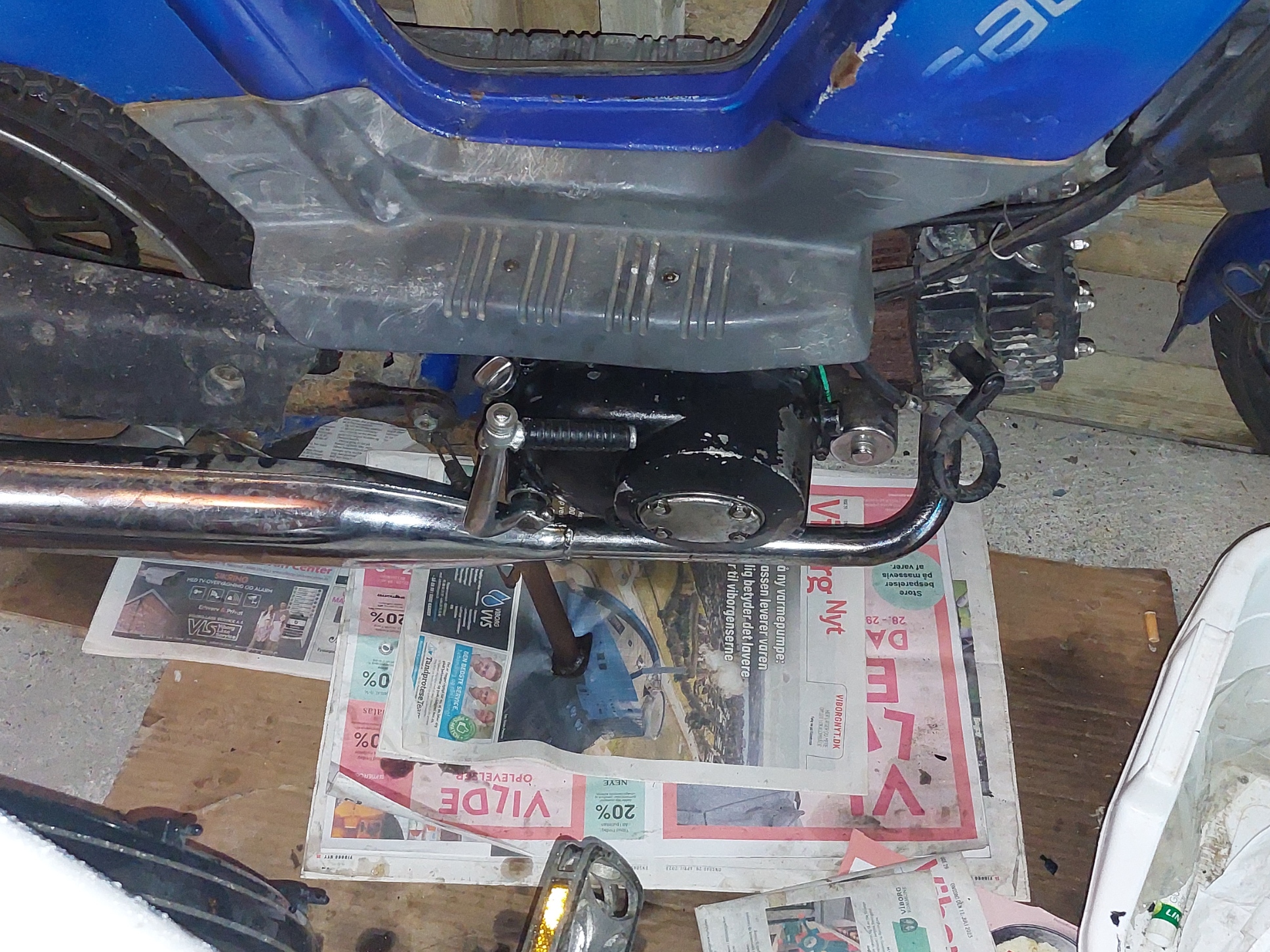

Kuglelejet i låget var gået skævt da jeg satte crankcase cover på. Det lød efter et par uger ad helvede til. De tre små m5x12 er skiftet til skruer med fladt hovede, købt hos Harald Nyborg, 8 stk. m5x16 savet over og spændt fast. Måske var koblingen gået løs. Så jeg kørte til Mønsted, men da jeg sagde til mek. at jeg havde netop 'repareret' koblingen, "var det dén", sagde han. Han mærkede efter udstødningsgas ved topstykket, gav knallerten gas på støttefoden og tog i bagbremsen. "jeg tror ikke det hjælper at justere ventilerne." Men jeg kørte herefter 14 km tilbage og skilte det ad igen. Kuglelejet i låget på mainshaft kom med af. Det gjorde det ikke første gang eller anden gang. Nu har jeg samlet det igen og taget et billede med een af de gamle skruer. Koblingen sad godt fast. Den samme pakning gjorde tæt med det samme. Igen slidmærker i dækslet på koblingsankeret. Ingen spændeskive på igen. At vride låget for meget fordi udstødningsrøret sidder i vejen gav nok også lidt utæthed, men kuglelejet skal sidde i bund og lige.
Men det kører igen. Der var nogle meget små revner inden i låget efter voldsom behandling af denne model. Billede
