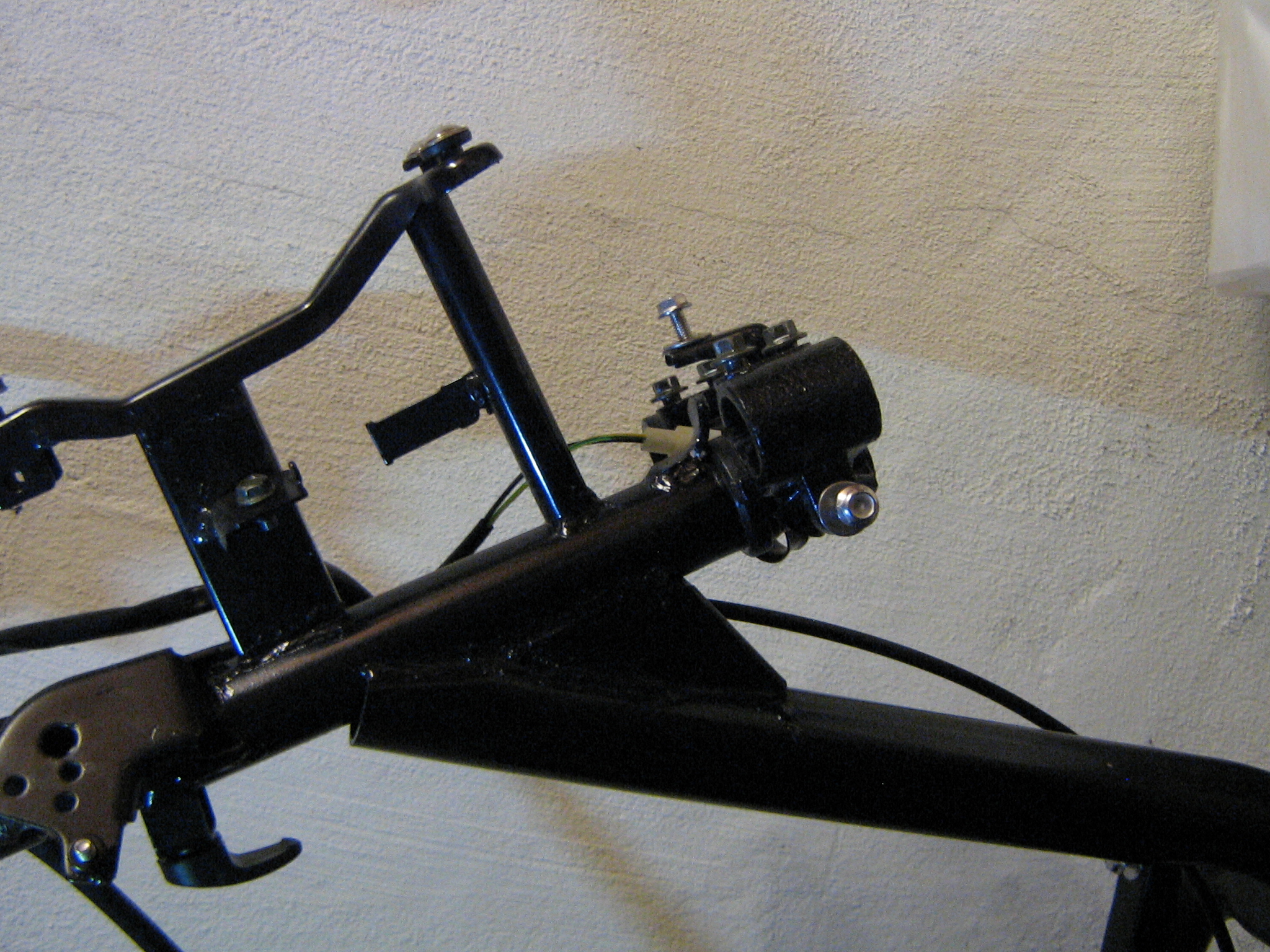

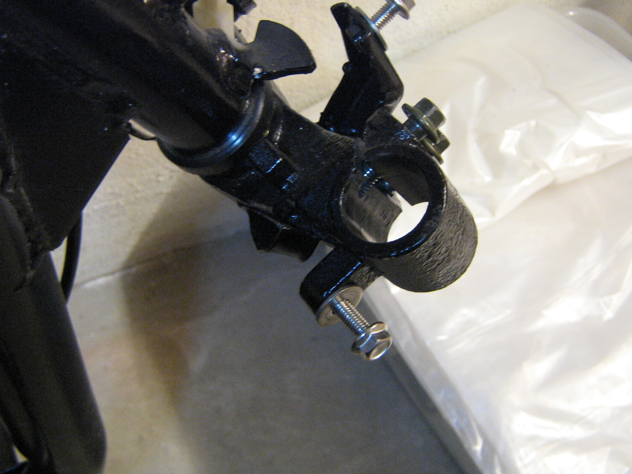

Re: Scootergrisen's VGA Vax

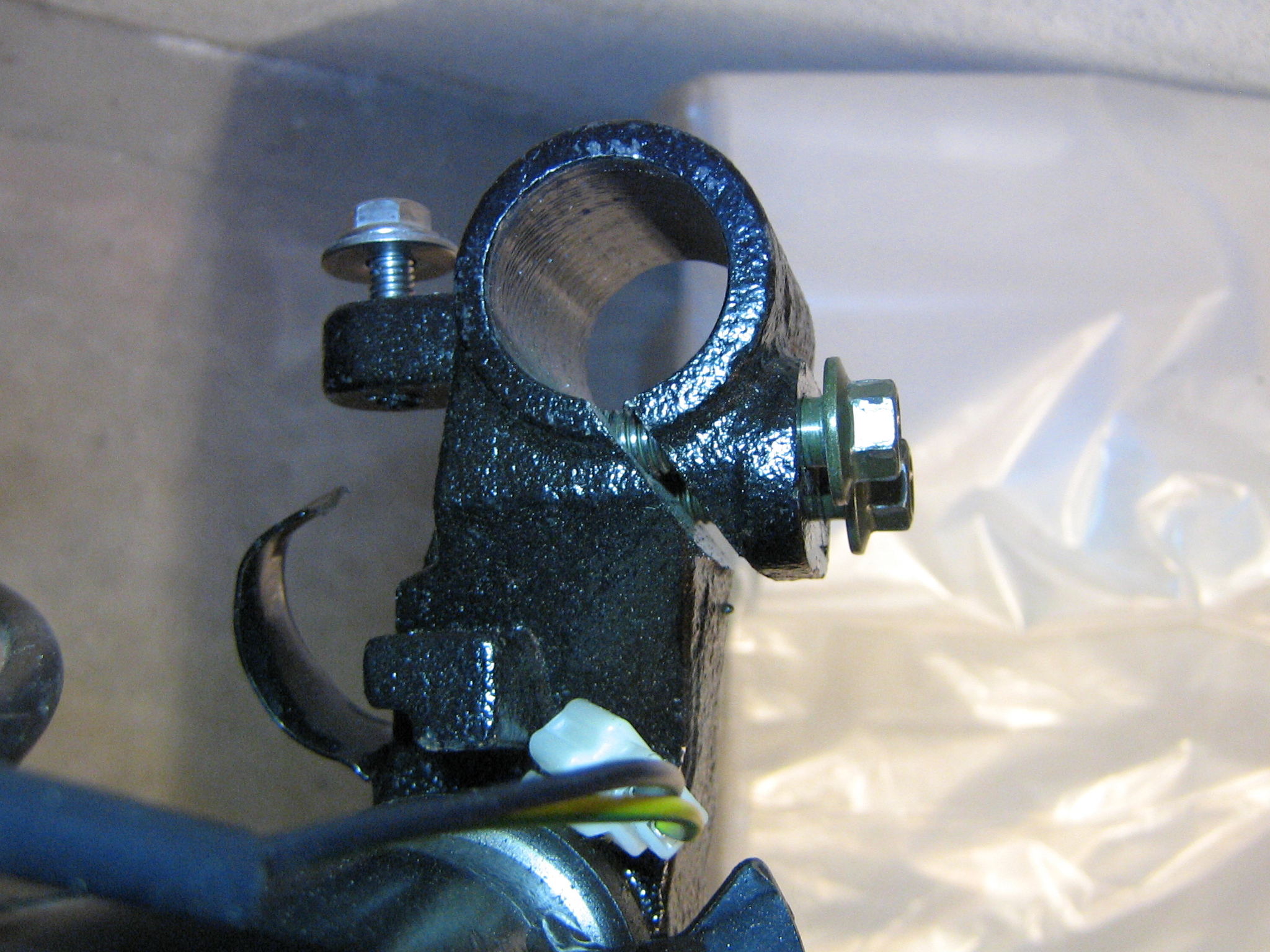

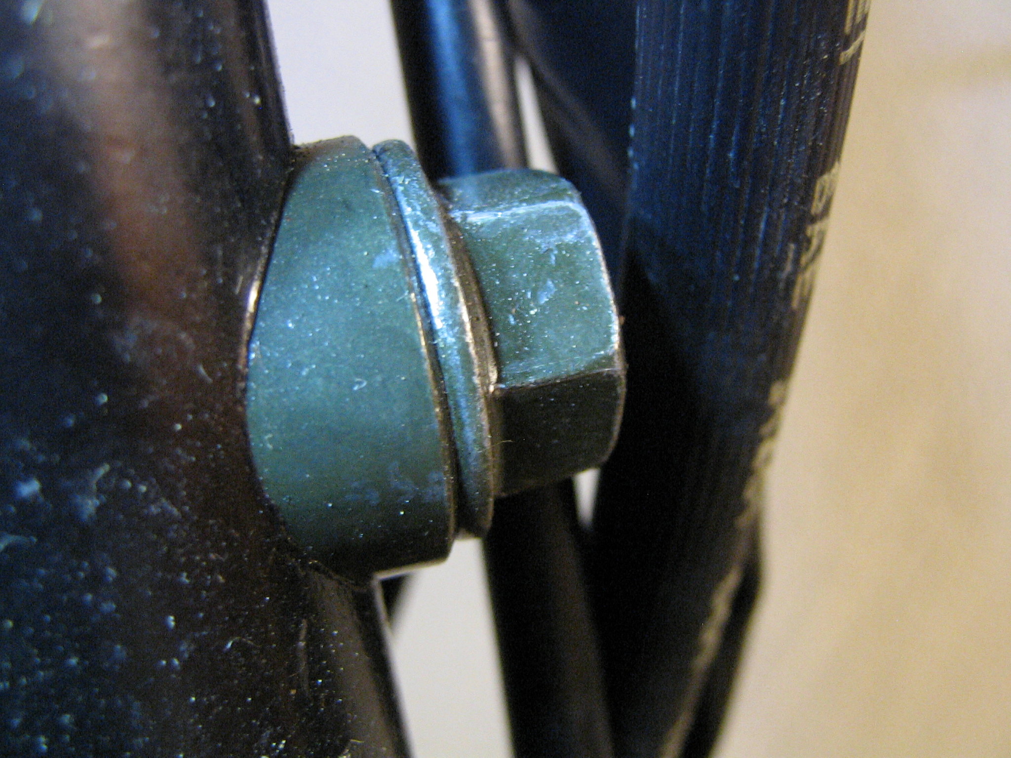

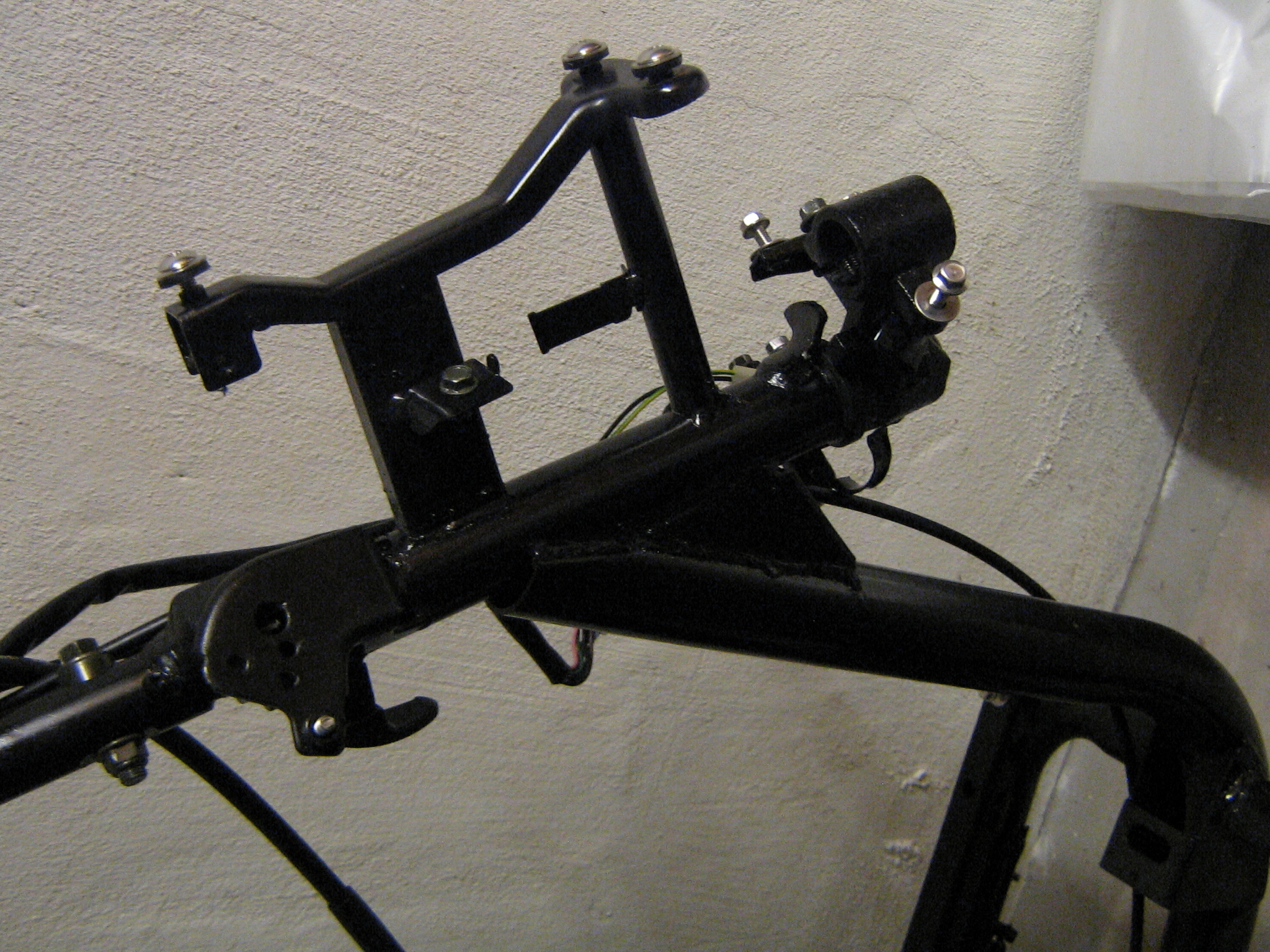

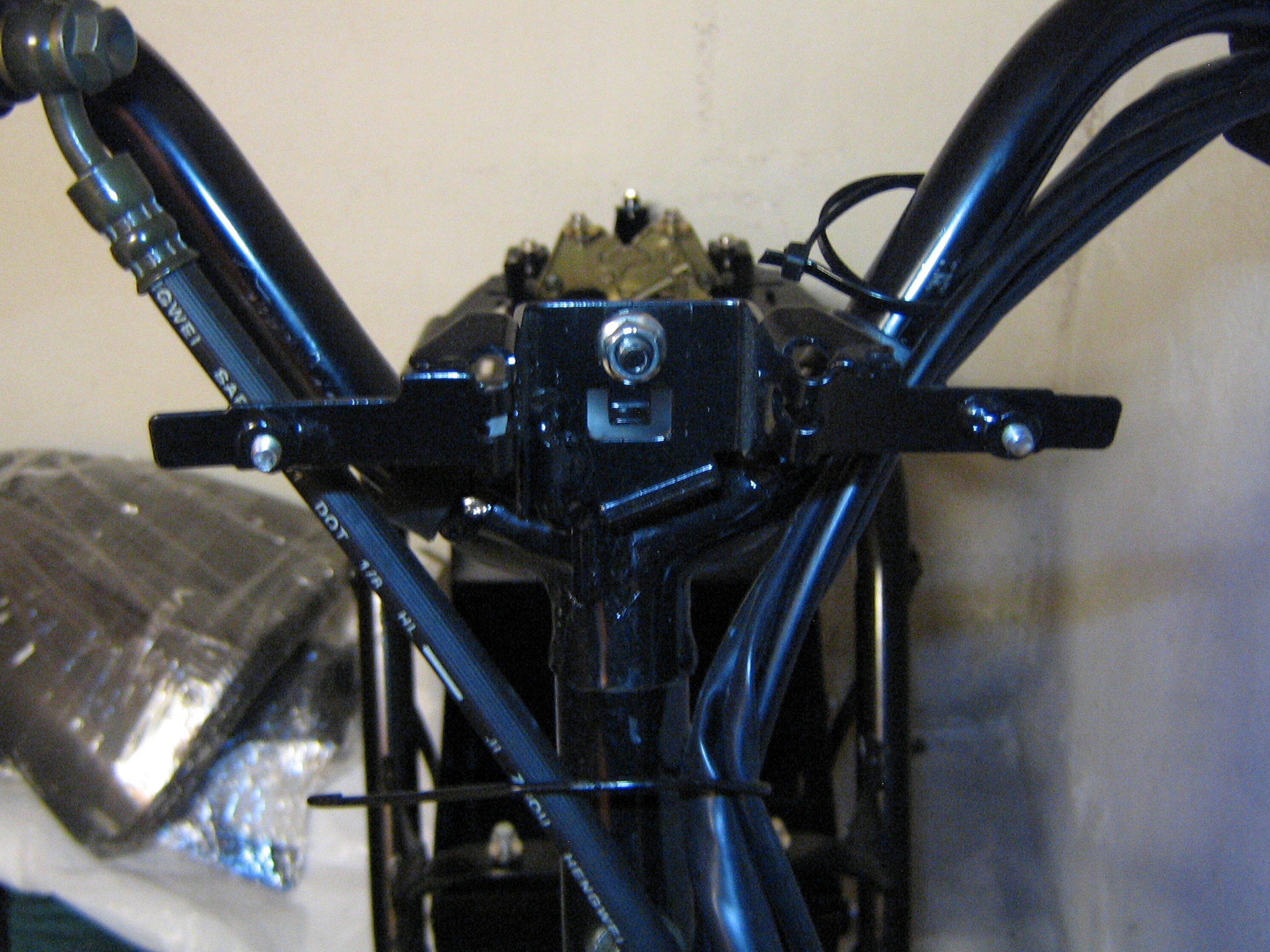

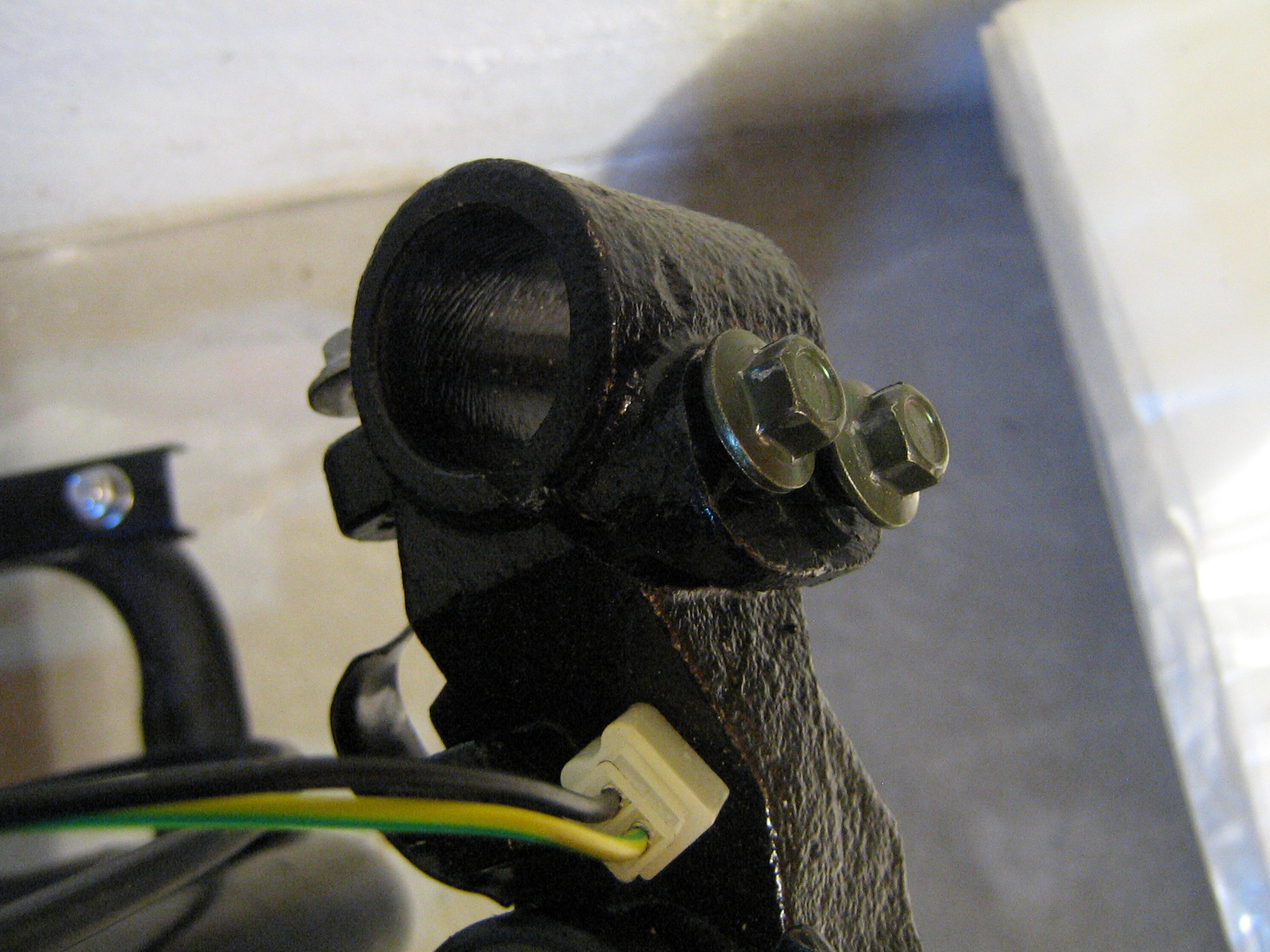

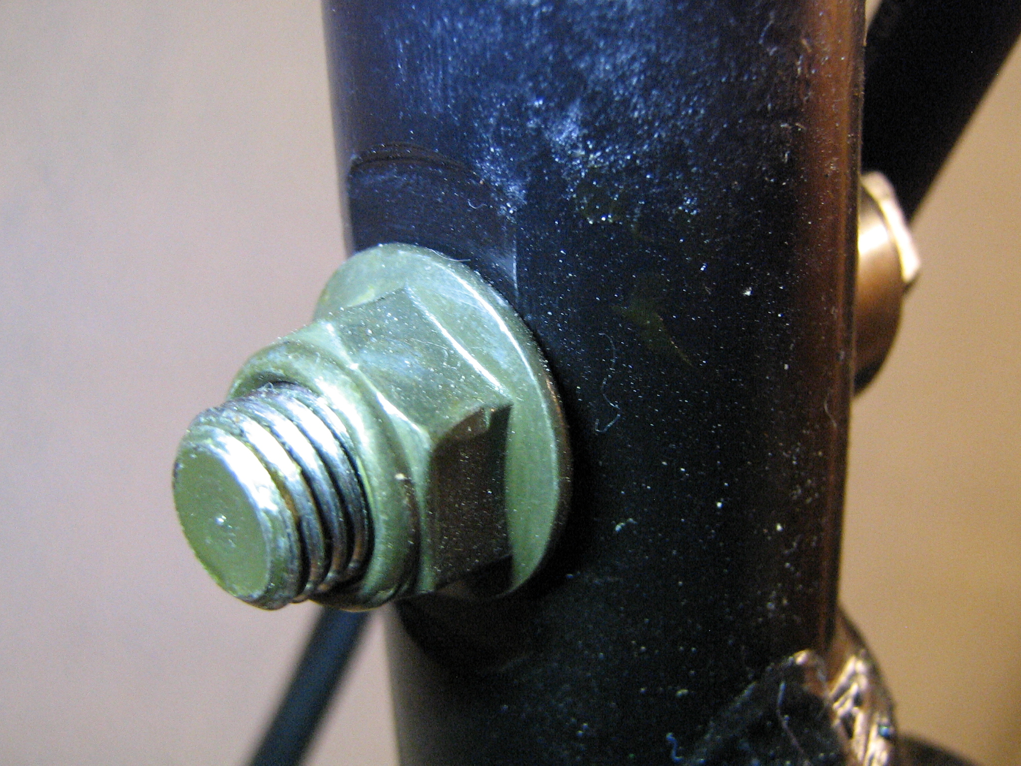

Billeder af styrbolten der holder styr og forgaffel sammen.

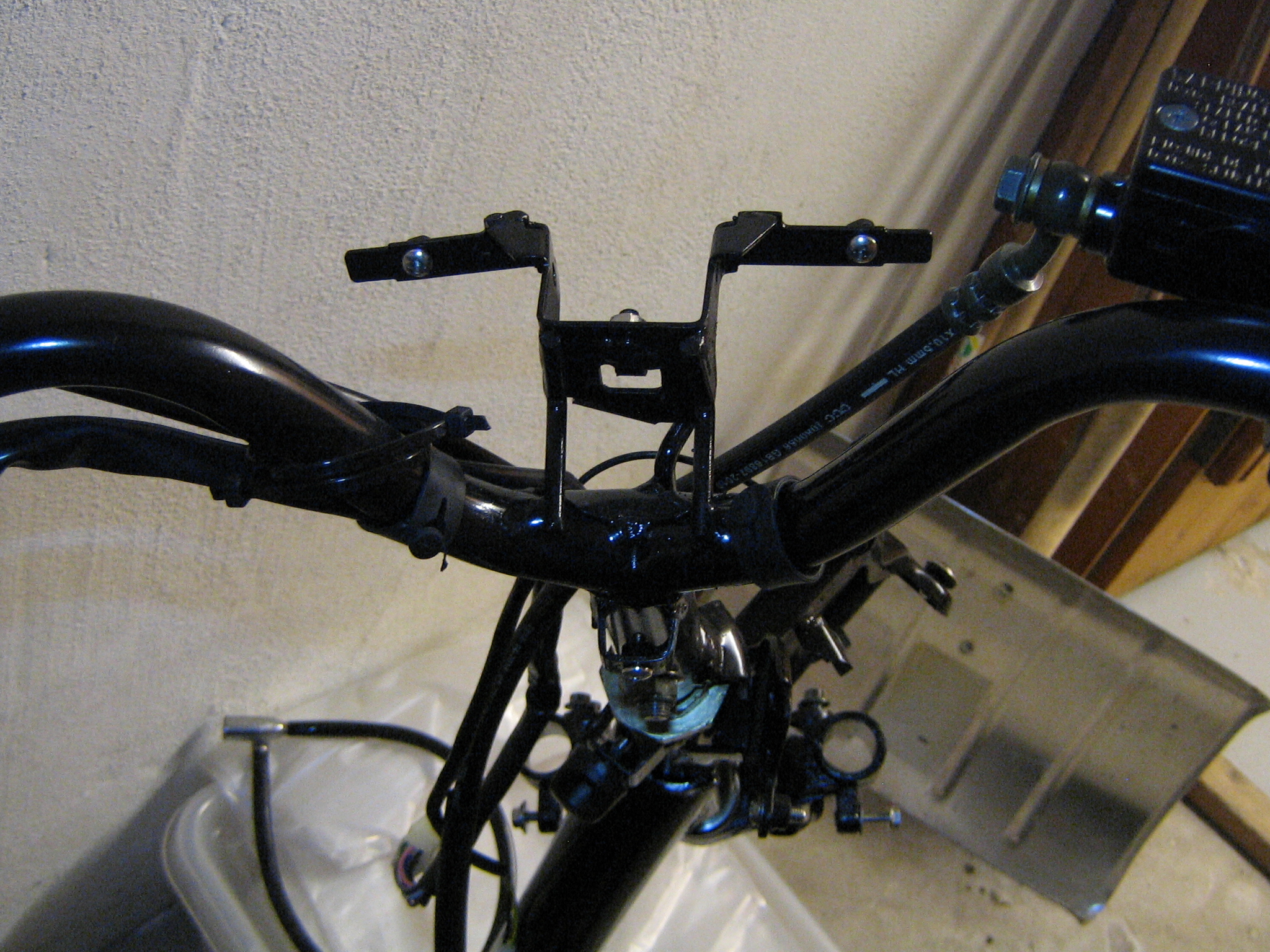

Billeder af styr hvor speedometer, forlygte og forblinklys sidder.

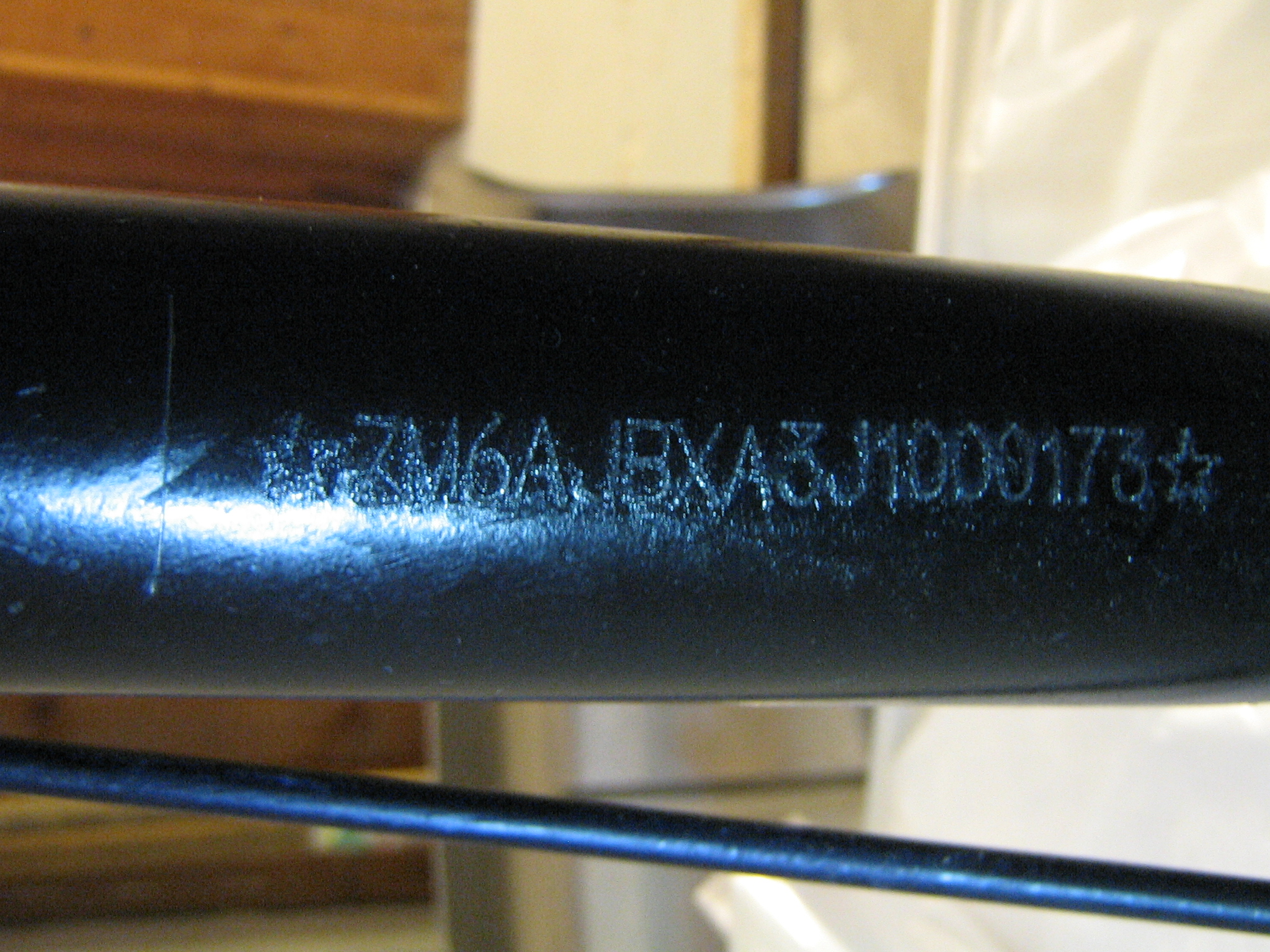

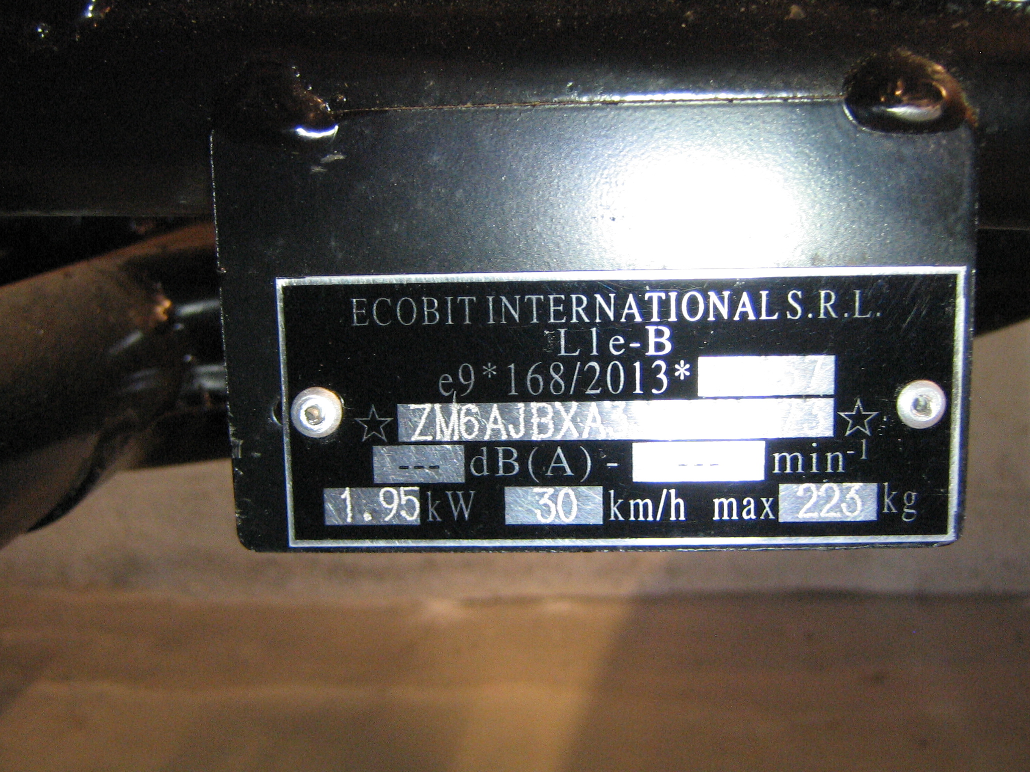

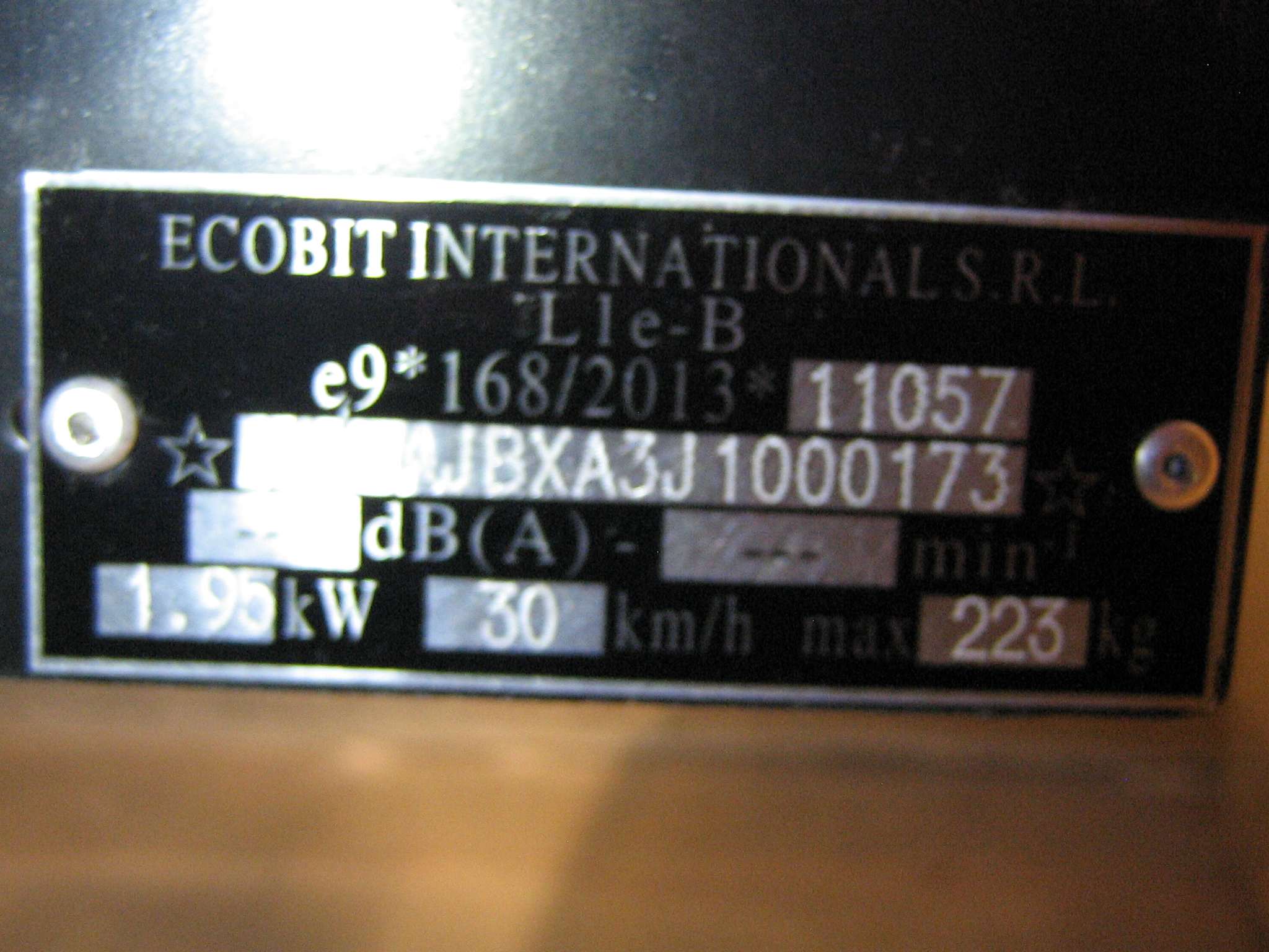

Billeder af stelnummer og fabrikationsplade.

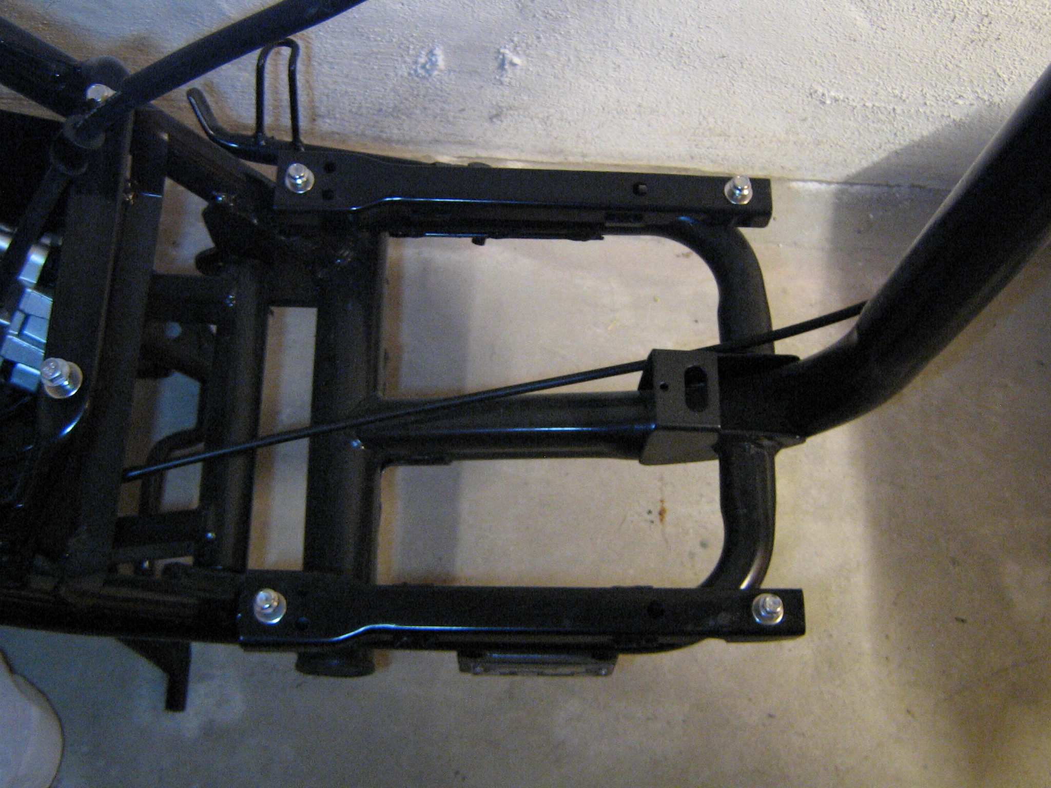

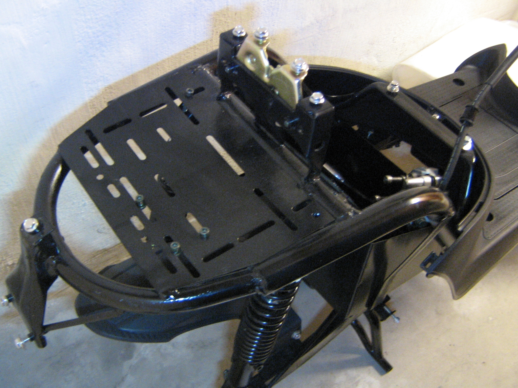

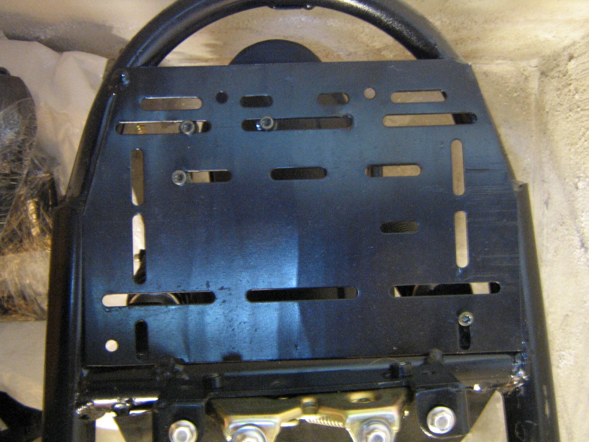

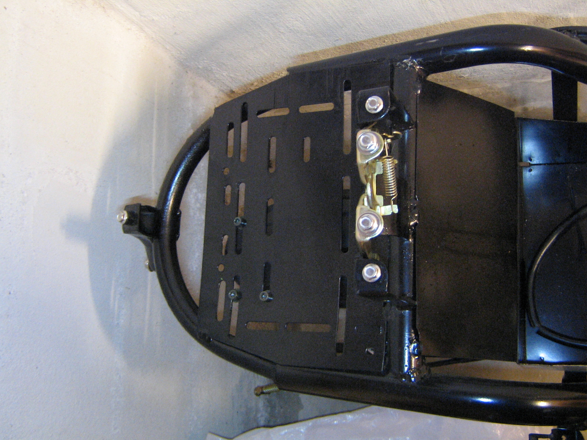

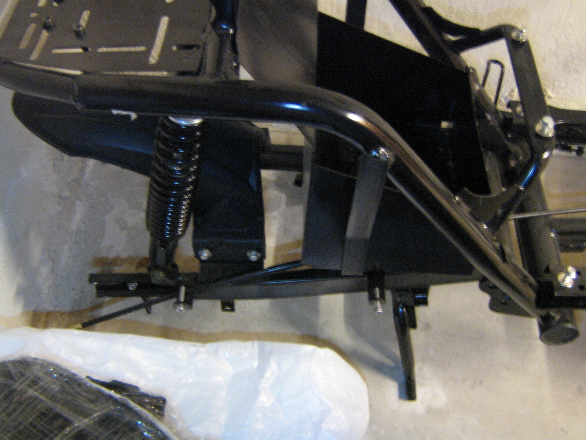

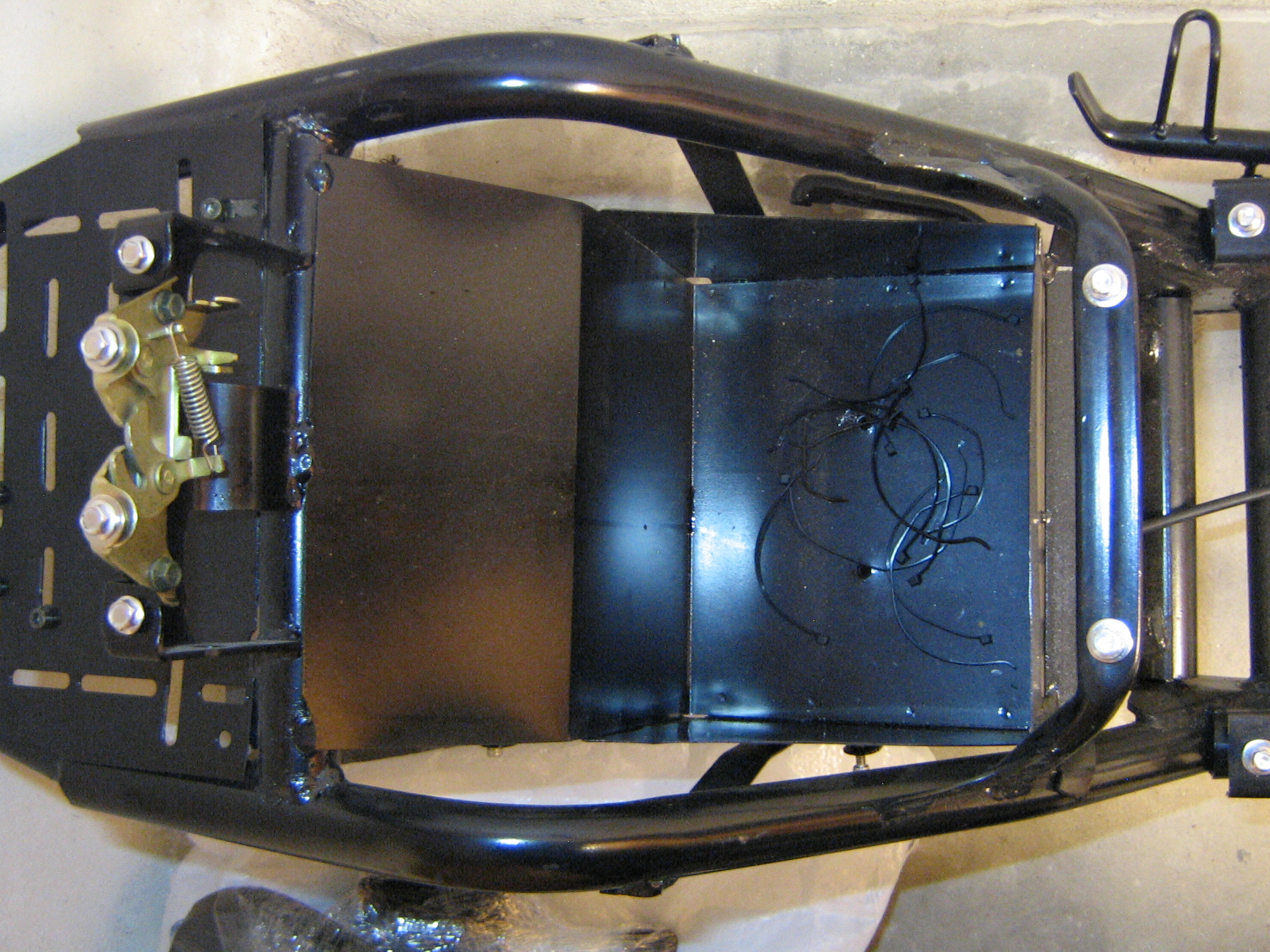

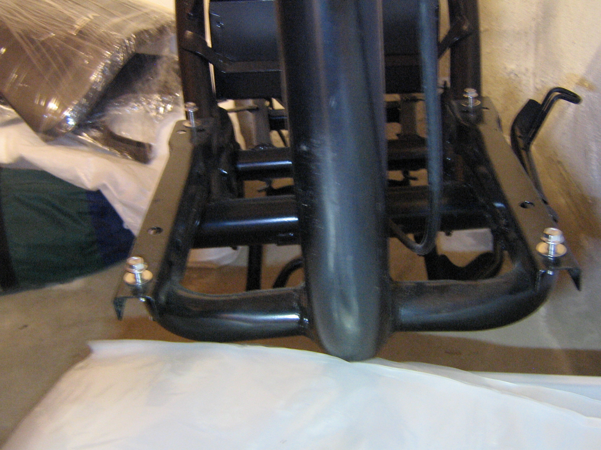

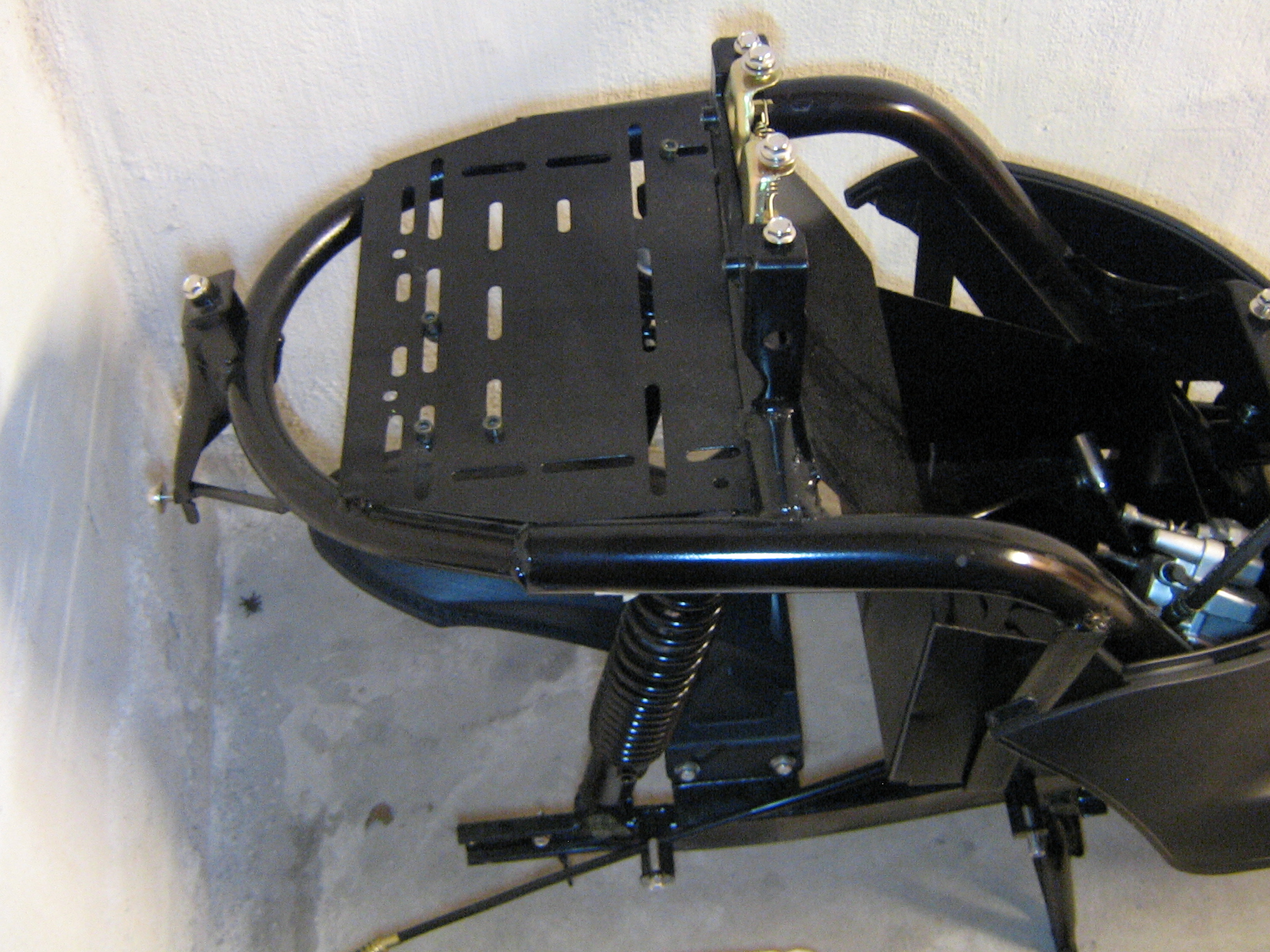

Billeder af stel.

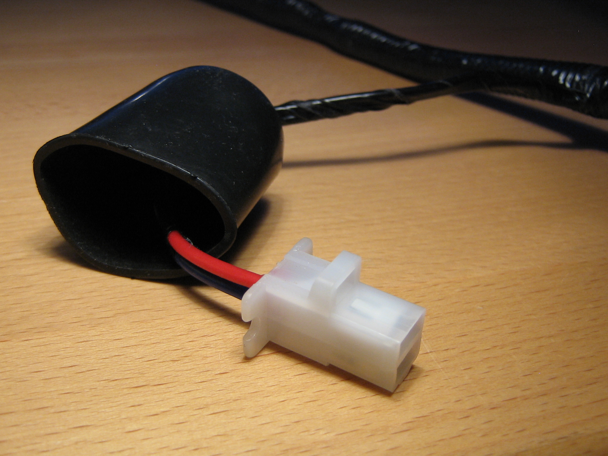

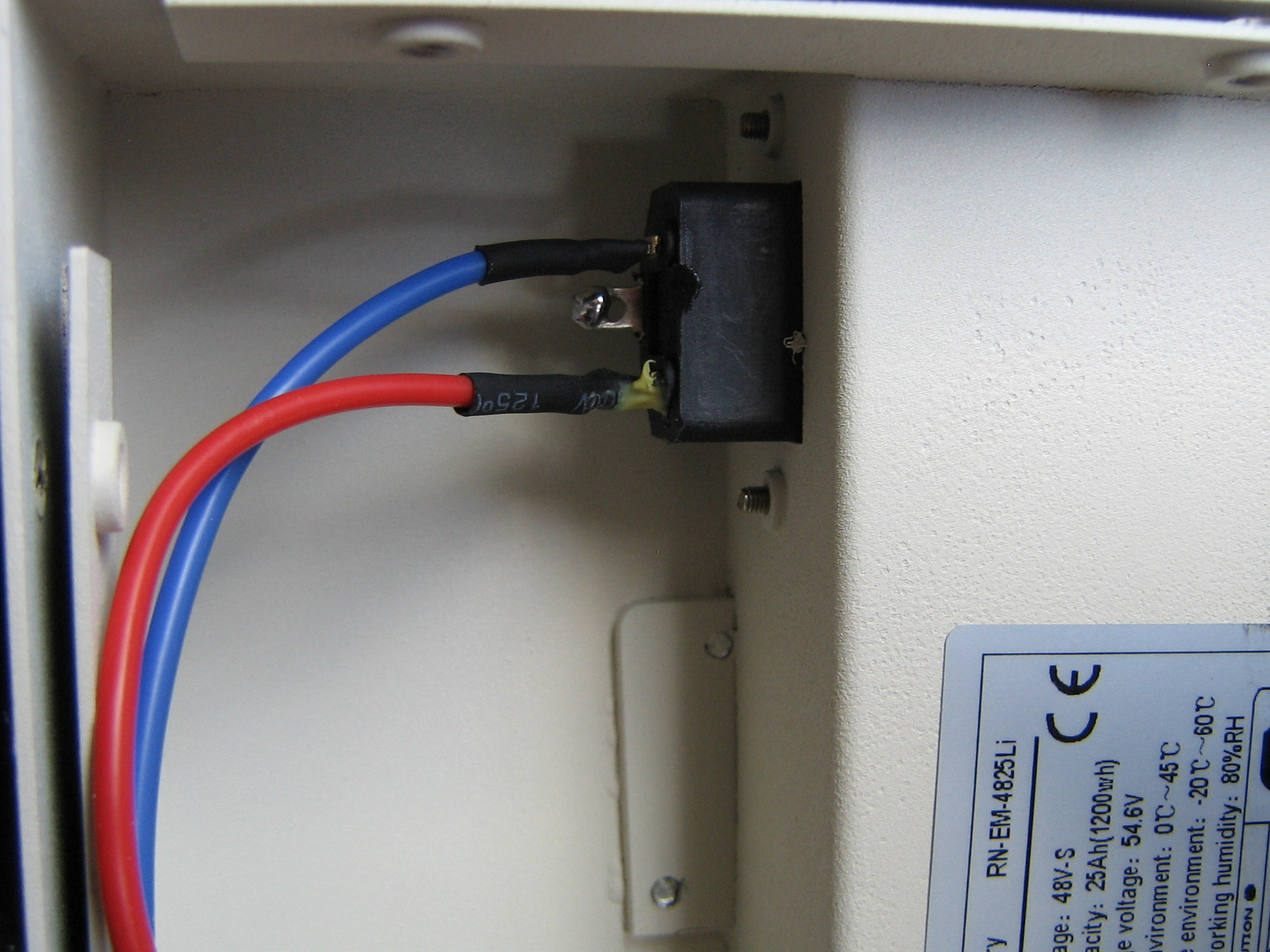

Jeg forsøgte at oplade batteriet gennem det ubrugte stik der er i ledningsnettet hvor man kan sætte et ladestik på men som ikke fulgte med på min scooter.
Det gik heldigvis godt.
Ved at kigge indvendigt på battieres låg kan man se at stikben N i ladestikket har rød ledning og stikben L har blå ledning.
På den måde kunne jeg vide hvordan jeg skulle tilslutte opladerens stik på det ubrugte stik i ledningsnettet.
Batterikablets tykke røde ledning skal være forbundet med ledningsnettets røde ledning (den med sikringen). Som de er på controllerens +-terminal.
Batterikablets medium grønne ledning skal være forbundet med ledningsnettets blå ledning.
Så skifter opladerens lampe til rød hvis ellers batteriet kan oplades.
Så kan jeg oplade batteriet gennem CHOGORI-stikket mens det sidder i scooteren uden at man skal tilslutte/fjerne et ekstra ladekabel hver gang batteriet skal oplades. Hvilket er irriterende i længden.
Så kunne der konstant være monteret en (vandtæt) oplader i scooterens ledningsnet uden at man skal til at rode med at tilslutte og fjerne et ekstra kabel fra batteriet hver gang det skal oplades.
Så skal man kun sætte et stik i en stikkontakt og tror nok opladningen afbrydes når man drejer tændingslåsen til ON hvilket jeg synes er så smart.
Så kunne man endda køre væk for at hive stikket ud af stikkontakten.
Så mangler jeg bare et automatisk ledningsoprul.

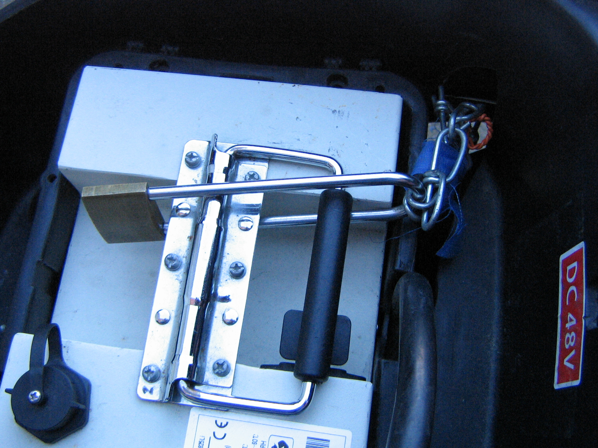

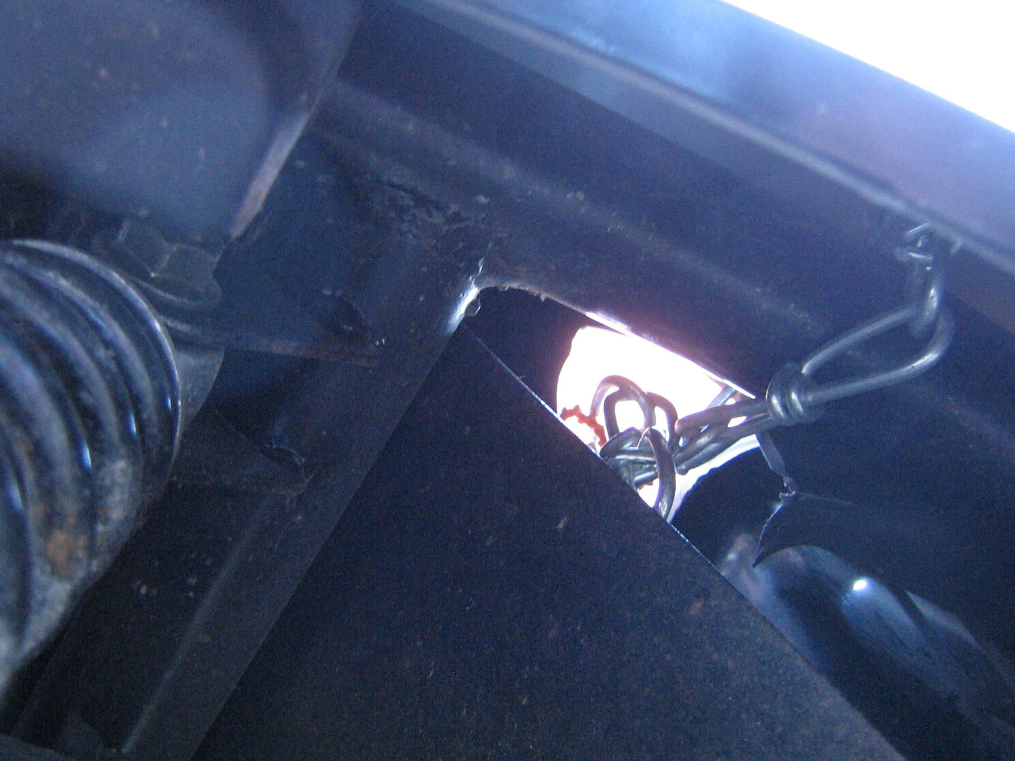

Tyverisikring af batteri med hul i sædeboksen og kæde rundt om stellet og en lås med lang bøjle.

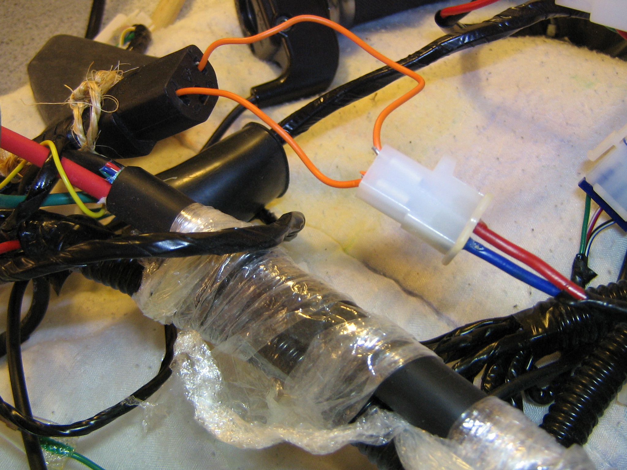

For noget tid siden flyttede jeg ledningen der normalt bruges til laveste gear i det store 30-pinsstik på controlleren og i stedet brugte det til baglænskørsel.
Men fortrød lidt jeg brugte ledningen til laveste gear.
Skulle have brugt ledningen til højeste gear i stedet.
Da jeg hellere vil have længere rækkevidde end køre hurtigere.
Specielt nu hvor mine batterier er ved at være brugte så rækkevidden ikke er så god længere.
Sidste kunne jeg nøjes med at hive i ledningen så hunstikbenet (eller hvad det hedder) kom ud af stikket.
Men det skulle jeg ikke have gjort for jeg trak i stedet ledningen ud af hunstikbenet. Øv.
Så fik jeg lige brugt en del tid på vippe stikbenet op der hvor den klemmer ledningen så jeg kunne sætte ledningen på igen.
Nå men det lykkedes.
Så var der selvfølgelig ikke forbindelse ved den ene ledning. Mere
Tror jeg var kommet til at bukke hunstikbenet lidt da jeg ville afmontere det.
Må se om jeg kan lave et hjemmelavet værktøj med 2 nåle der kan komme ind og trykke på modhagerne på hunstikbenene så jeg kan få hunstikbenene ud på den korrekte måde uden at ødelægge og bøje noget.
Nå men nu virker det.
Både laveste gear og baglæns.
Tænkte på om man kunne bruge baglænskørsel til at sætte scooteren på støtteben hvis man træder ned på støttebenet mens man kører baglæns.
Kunne ikke lige få den til det men måske med lidt træning eller hvis det gør ned ad bakke det kan lykkedes.
Kunne da være meget sjovt hvis man kan.
