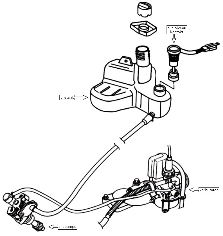

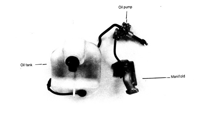

På PGO Hot fylder du benzin i én tank og olie i en anden tank.
Det bliver så blandet sammen når det suges ind i motoren.
Her er to eksempler.
