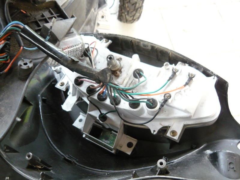

Du kalder den startlampen.
I en brugermanualen kaldes den "Kontrollampe for motorafbrydelse".
Jeg kan ikke engang se hvad der står på lampen på billederne så måske du kan uploade nogle billeder hvor man kan se det tydeligt.
Ser ud til at den lyser når ENGINE STOP-kontakten er indstillet til OFF og at den får strøm fra batteriet.
Så ja hvis batteriet er afladt eller mangler så vil den så nok ikke lyse efter hvad jeg kan se.
Efter hvad jeg kan forstå kan du ikke starte motoren hvis lampen lyser men kun hvis den ikke lyser.

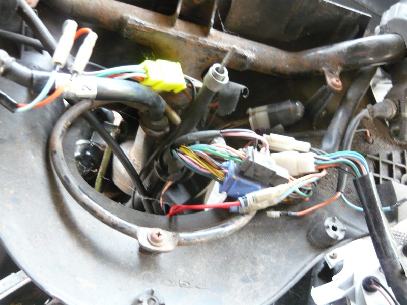

BilledeJeg har skiftet batteri. Jeg har adskilt forskjold og styrskjold. Jeg har checket alle de samlinger jeg kan for ir.
Der må være en forbindelse mellem "powerlampen" og starteren som ikke tænder undtagen den er off.
Jeg har checket vaccumpumpen den virker fint.
Indlæg: 11333
Re: gpo trx3
Ledningerne til bremsekontakten ved venstre håndtag er ikke tilsluttet.
Hvis du kan få startermotoren til at køre så er der jo nok ikke noget problem der under instrumentpanelet.
Så kan du tjekke om pickupen giver signal til CDI-boksen.
Pickupen er ved generatoren og har blå-gul ledning. Tjek ledningen ved pickup og CDI-boks og se om der er ir.
Pickupen bliver kortsluttet til stel når ENGINE STOP-kontakten er indstilllet til OFF.
Når ENGINE STOP-kontakten er indstilllet til RUN så skal pickupen give signal til CDI-boksen.
Det kan du eventuelt måle med et voltmeter på vekselstrøm mellem pickup og stel.
