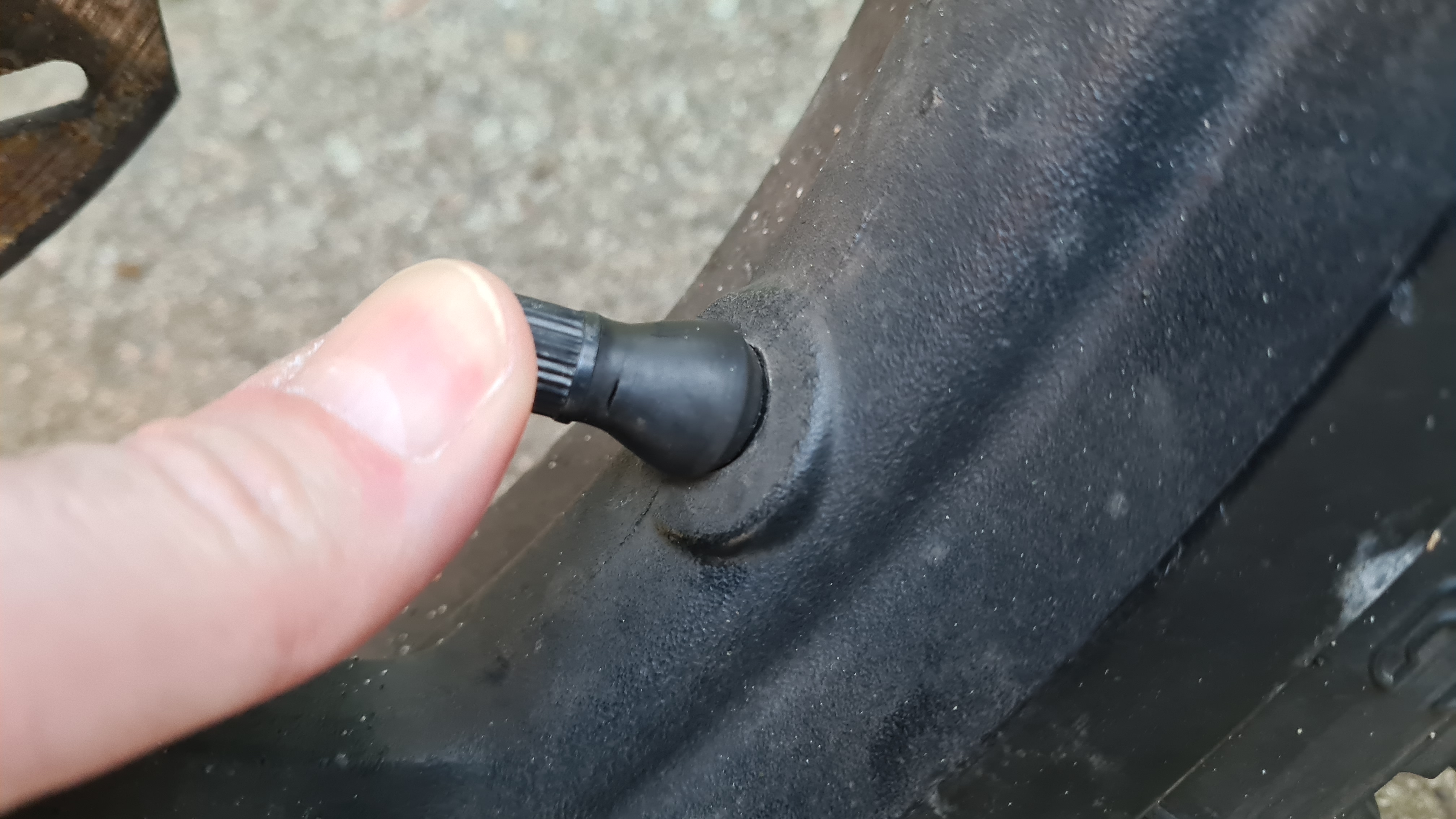

Du sprøjter en kraftig opløsning af sæbe og vand på på fælgen/dækket/ventilen for og finde utætheden. Når du påsætter ventil/dæk, skal du påse der ikke er rustbobler/ på de steder hvor overgangen mellem dæk/ventil er monteret. Finder du rust eller ALU-smulder på omtalte steder, skal det afrenses med sandpapir eller smergel og efterfølgende males. Du venter så til malingen er tør før ventil/dæk monteres. Du bør absolut smøre de flader hvor dækkant/ventilen møder fælgen. Jeg vil anbefale du bruger rigtig monteringspasta dæk og ikke brun sæbe eller lignende da det er kemisk neutralt. Du kan også bruge smør eller margarine som smøremiddel.SteenKolding skrev: ↑15. maj 2021 02:55 Fordækket taber en smule luft på min Kymco Super 8 125cc. Dæk og ventil er nyt (Heidenau K66) så jeg mistænker fælgen for at være enten rusten i kanten eller på anden måde utæt.
En ny fælg koster en bondegård så jeg tænkte på at sætte en slange ind i det slangeløse dæk. Men hvilken str. slange skal jeg bruge?
Fælgen er 2.5 x 14"
Dækket er 100/70-14 (men original er 100/80-14).
Er din fælg hårdt angrebet af ir/rust på omtalte steder, kan der også lovligt indsættes en slange i dækket hvis det er en lille knallert. Ret beset er det ulovligt og montere en slange i et slangeløst dæk på en stor knallert. Slangen du skal montere, er normalt benævnt på samme måde som størrelsen på dit dæk.
Håber du får held af og stoppet utætheden.

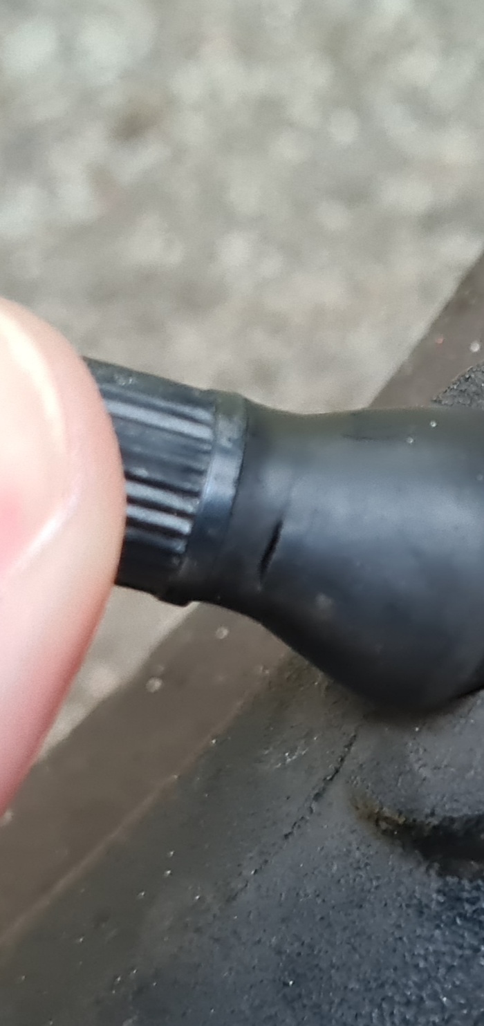

Hov. Jeg ser på billede 1 at der er en revne i ventilen. Den skal da bare skiftes omgående. Det ser mærkeligt ud.
- Indlæg: 11432
Re: Slange i tubeless dæk
Der er i hvert fald sådan en kant på gummiet efter fælgen så den er nok monteret korrekt.
Men ja køb bare en ny.
