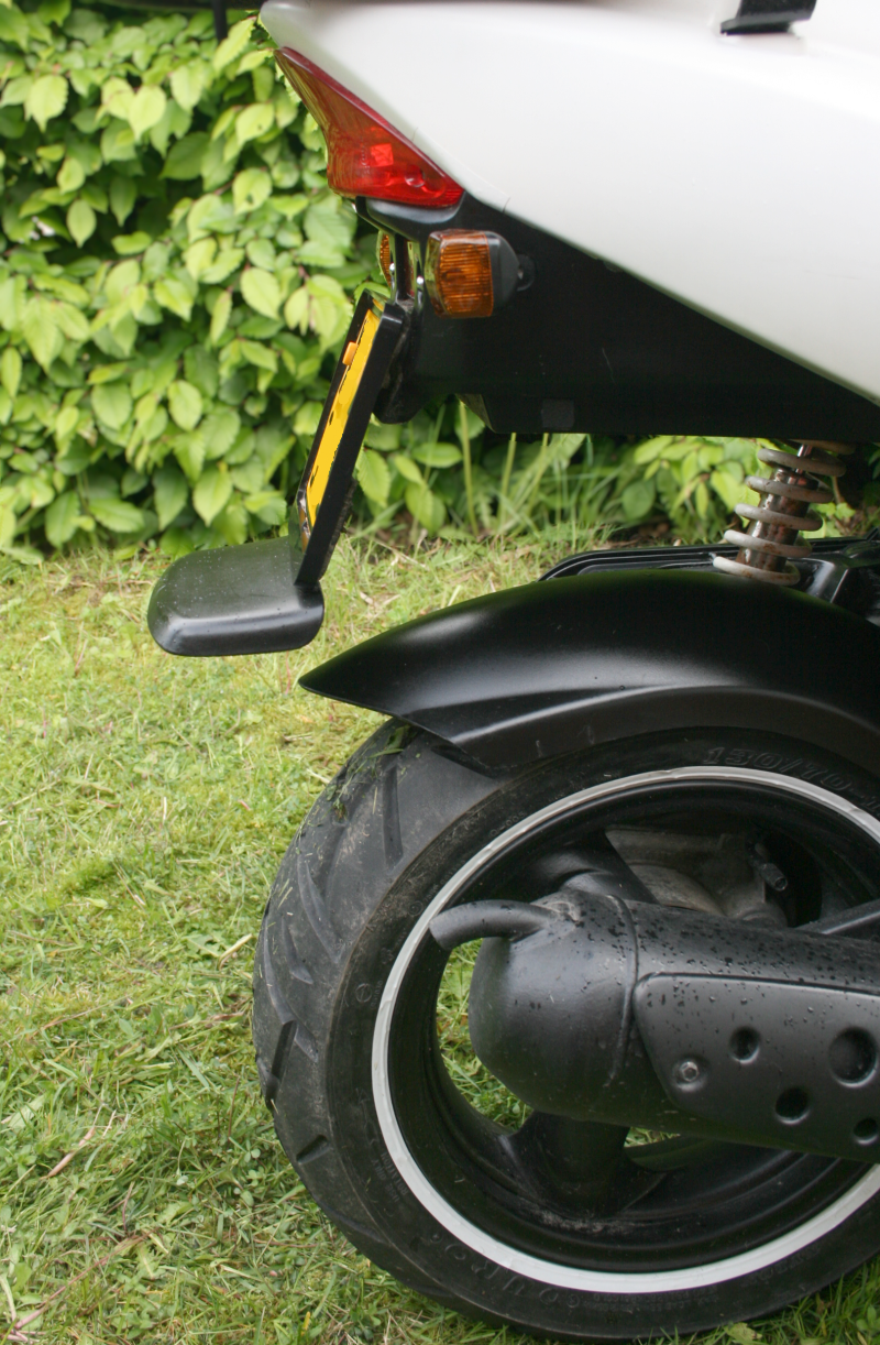

Den lovpligtige ovale refleks øverst på dæmperne har længe manglet, så forsøger lidt med limpistolen og nogle cykel-pedal-reflekser nederst på dæmperne. Ved snart ikke, men noget refleks-halløj skal der jo være..
Klistermærkerne er udklippede Speedline mærker for at prøve lidt "sporty" udtryk. De ER pillet af igen. :crazy:
Refleksen blev ind til videre siddende.

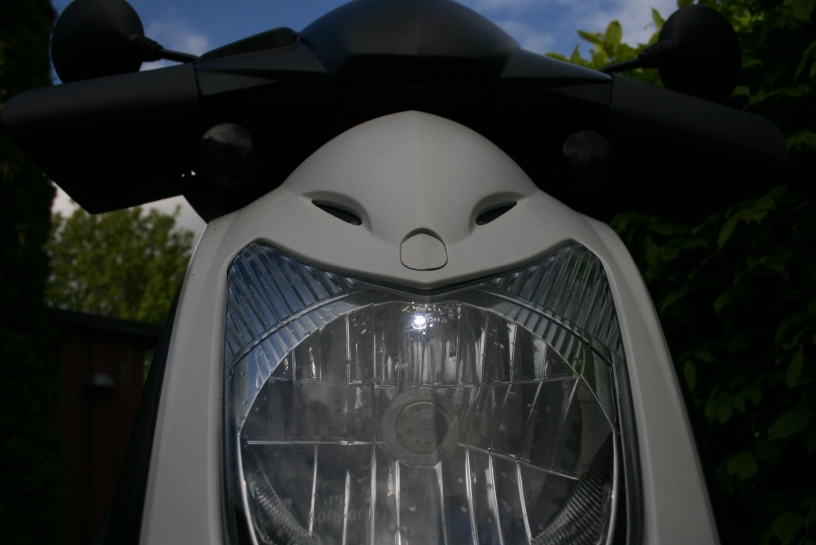

Savnede efterhånden noget lys der kunne tændes uden nøgle og uden motoren tændt. :!:
Så 2 stk 0.5w lys-dioder blev klippet ud af en Harald-Nyborg projektør med 10 stk i.
Jeg borede et lille hul ind til parabolen og satte dioden lige over.
I baglygten blev dioden bare sat indvendigt, med et lille hul til ledningen øverst i parabolen.
Som nød-lys, parkerings-lys, positions-lys virker det fint. Det viste sig også praktisk som orienterings-lys når jeg flytter rundt på scooteren mørke steder, eller lige skal finde noget i skuret. :thumbup:
Og lidt heldigt skulle dioderne have 6v, så de blev bare monteret i serie og deler sådan de 12v fra batteriet.
Kameraet snyder lidt, men om natten er det pænt tydeligt trods forbruget kun er 1 sølle watt og kan stå tændt i timevis. :clap:
Den røde diode under styret er en alarm-indikator.
Motor slukket. :thumbup:

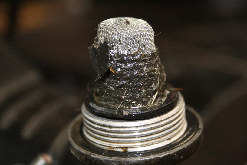

Det er godt nok pinligt!! Her har jeg gået og kun tænkt på maling og spøjse dimser, og glemmer fuldstændig at der er noget der hedder et "oliefilter".
Af mystiske grunde er oliefilteret ikke blevet renset i årevis? Er ellers glad for at servicere med olieskift, tændrør, luftfilter, rem og ruller og alt det der, men oliefilteret må da kaldes en kæmpe brøler. :oops:
Og det giver jo et fantastisk resultat at køre med tilstoppet oliefilter!

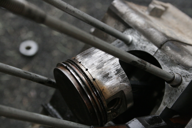

Efter nogle kilometer med en mere og mere ubehagelig lyd, dødede den med et Skrig 1km hjemmefra. :weeping:
Stempel, krydspind og plejlstang var groet helt sammen og skulle bankes fra hinanden inden det hele røg i skralderen. Cylinderen var osse blevet til skrot.
At det oven i købet skulle koste mig 14 dages roden og flere afbrændte stempler og cylindre inden jeg kom i tanke om filteret, gør mig simpelthen til Årets Store Klovn!!
Undskyld kære motor, jeg har lært lektien nu, det vil aldrig ske igen! :oops:
Re: Min "nye" Agility - Styling og udstyr.
Sikke med snavs der er på.
Der må ligge en masse lort i bunden af din motor. Sikkert en god ide og få den renset.
Oliesien skal sidde med plastikringen op også skal der være en fjeder som holdt den trykt op.

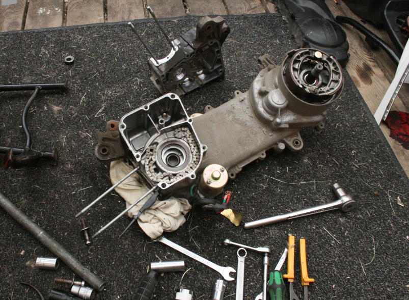

Plejl-stangen var ødelagt, så jeg skulle alligevel ha splittet den ad og sat 2006er krumtappen i.
Der lå lidt sort bundfald i hjørnerne rundt omkring, men ikke så slemt endda.
Og bemærkede lige på billederne at filteret nok har siddet omvendt monteret. :oops:
Det sidder korrekt nu, og det hele har fået en gang frisk olie.
