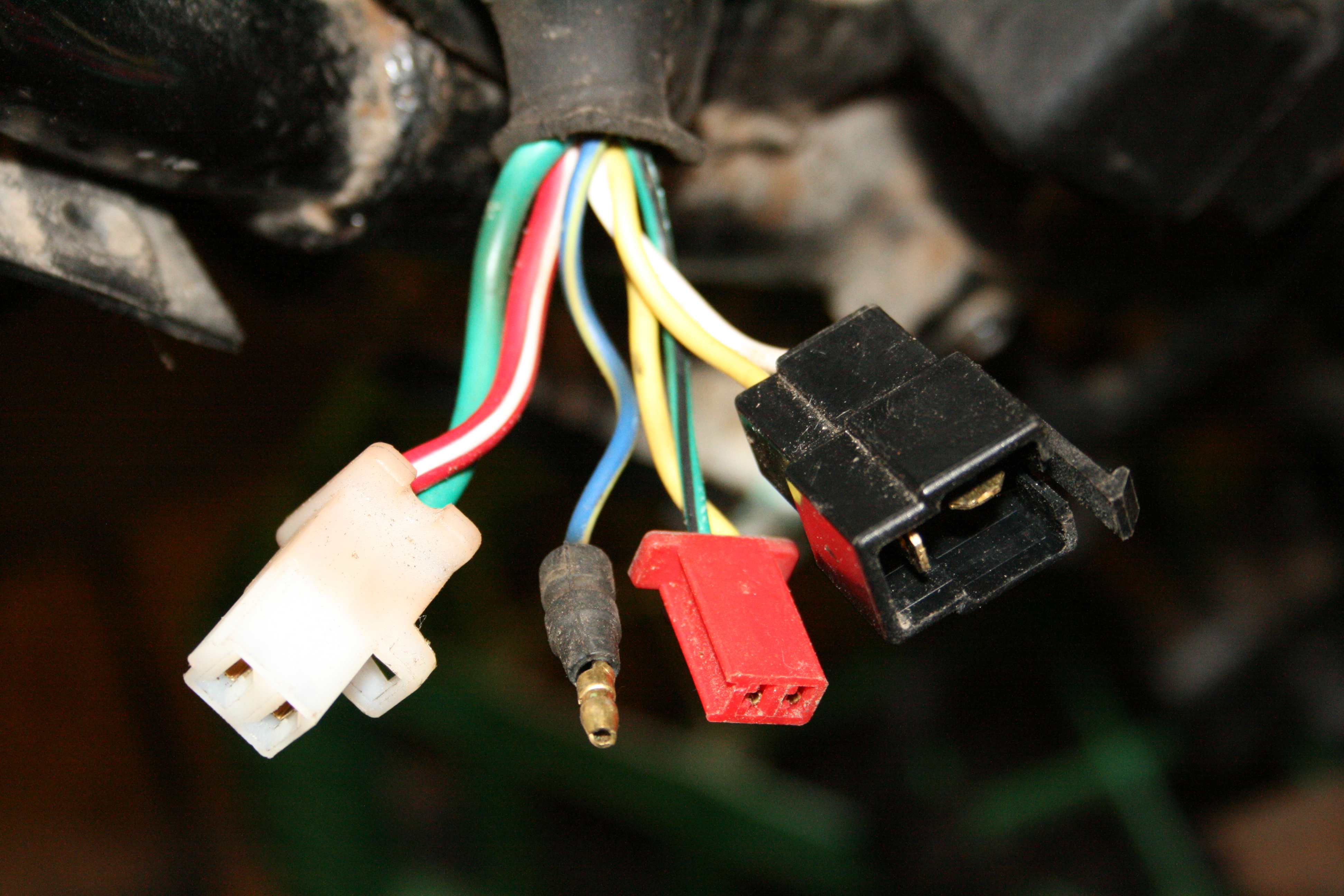

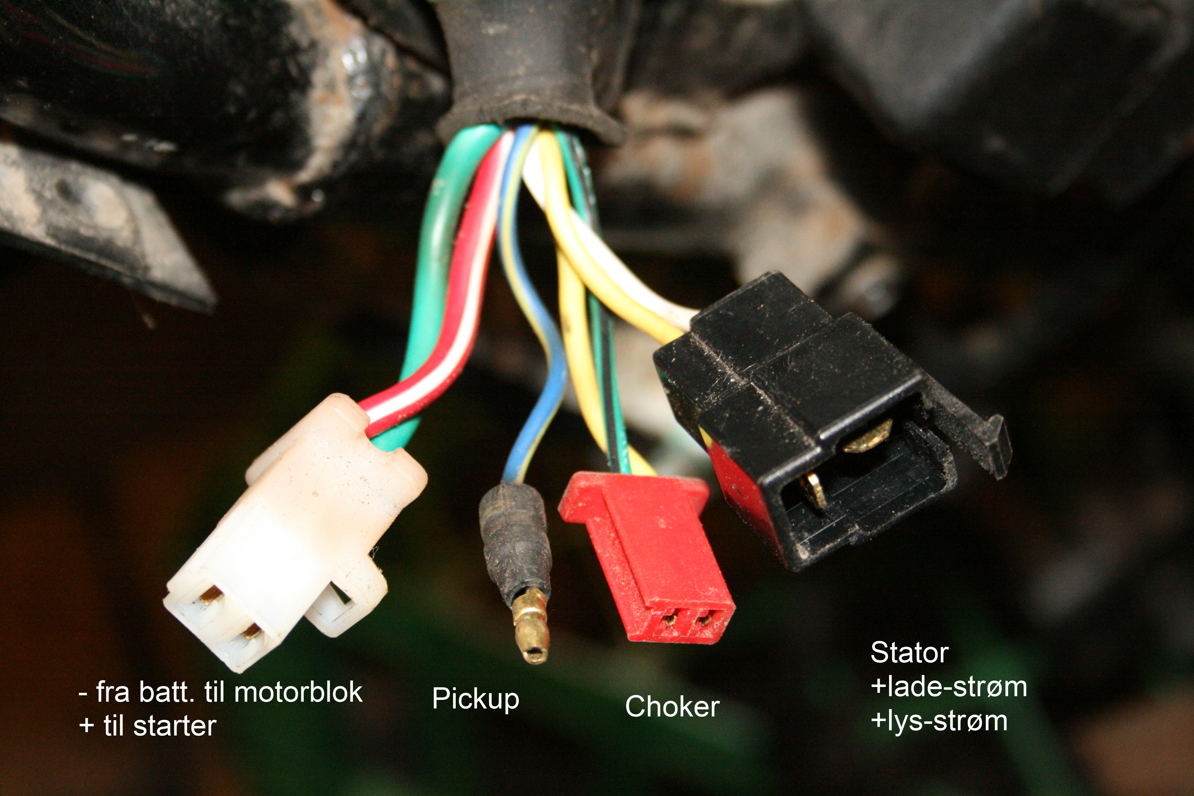

Lidt stik:
Når motoren skal af, er det disse 4 stik. Udover tændkablet, er disse stik de eneste forbindelser til motoren.
Og her med lidt "Jørgen Klevin" smurt på.

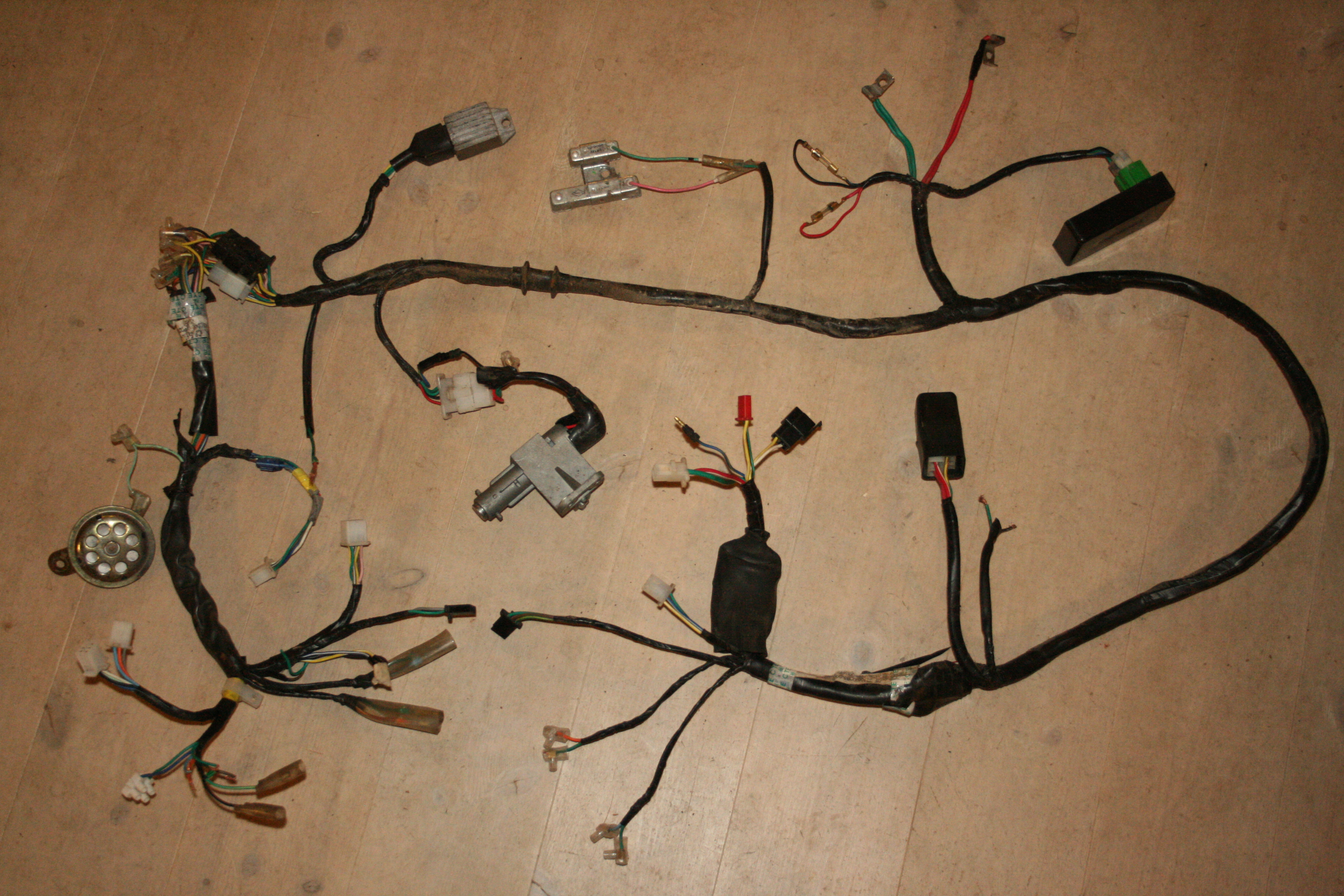

Hele Agilitys "central-nerve-system" hevet af. Med ca 35 stik og forbindelser, forstår jeg da godt strømmen kan drille sommetider
Hele lednings bundet bag skjoldet var revet over og lappet med kontor-tape
Derfor alle samle-mufferne øverst til venstre.

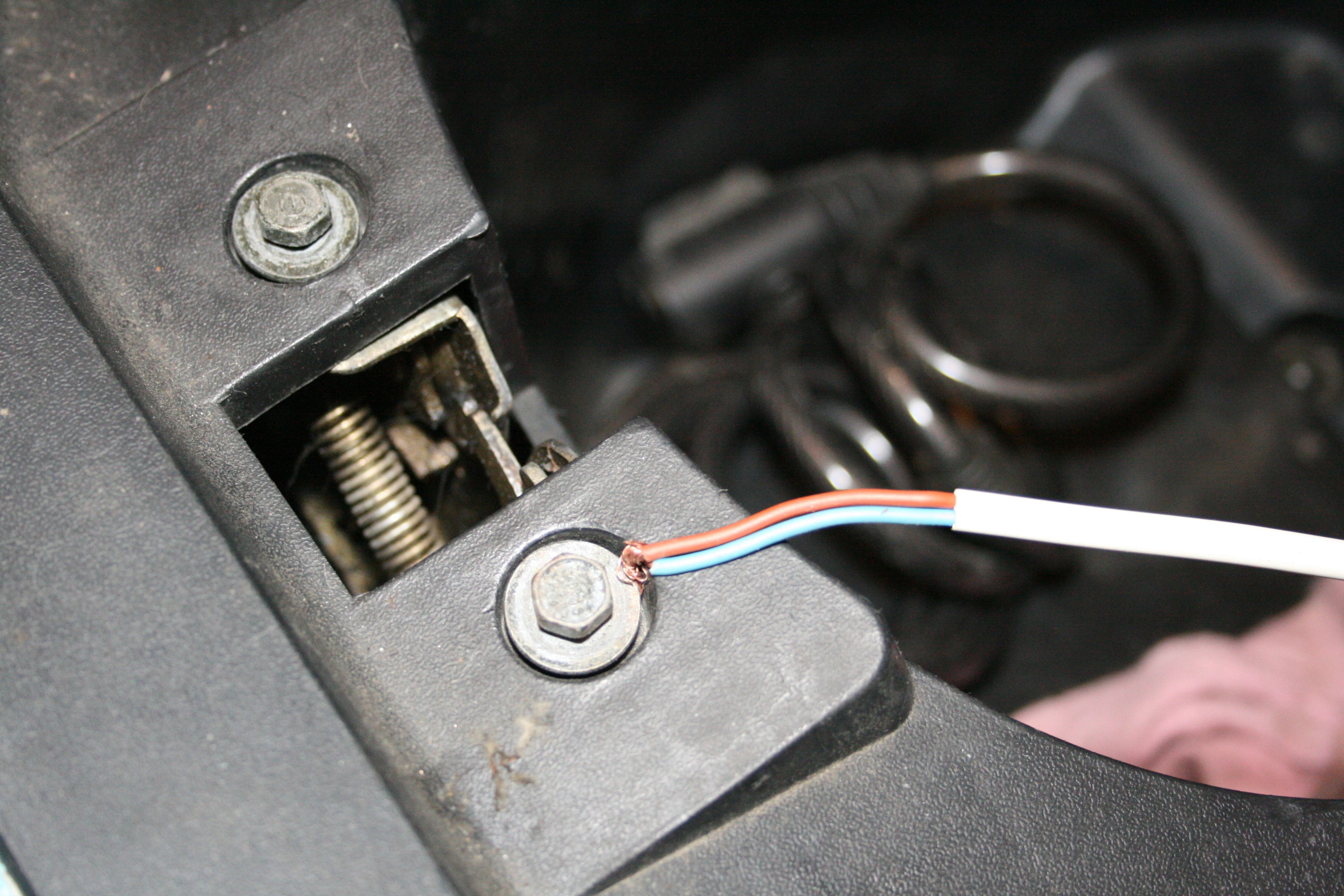

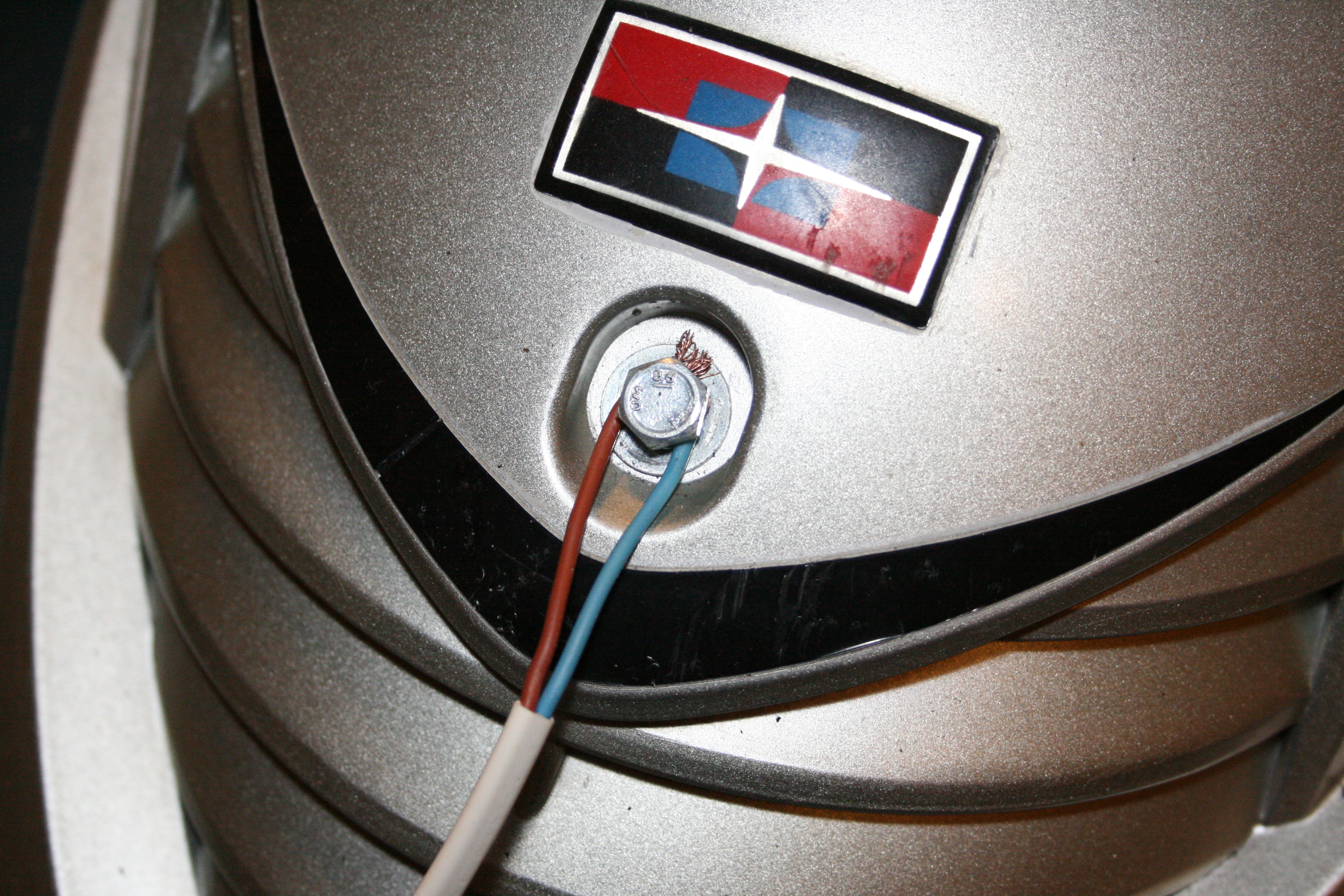

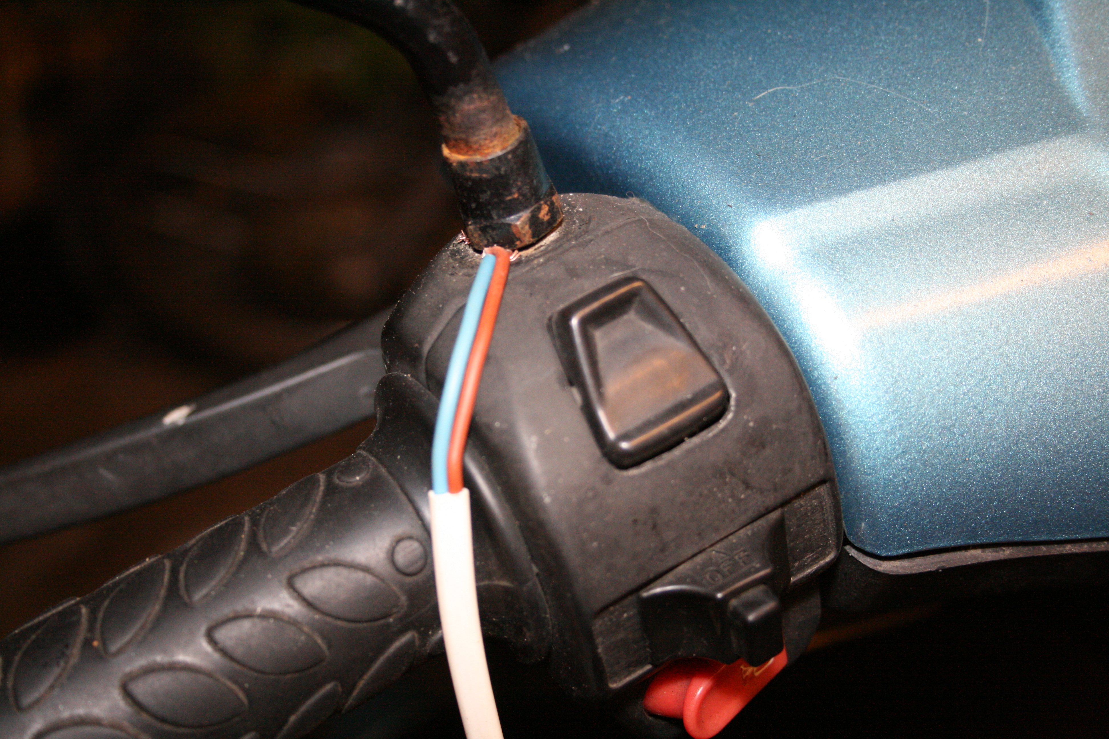

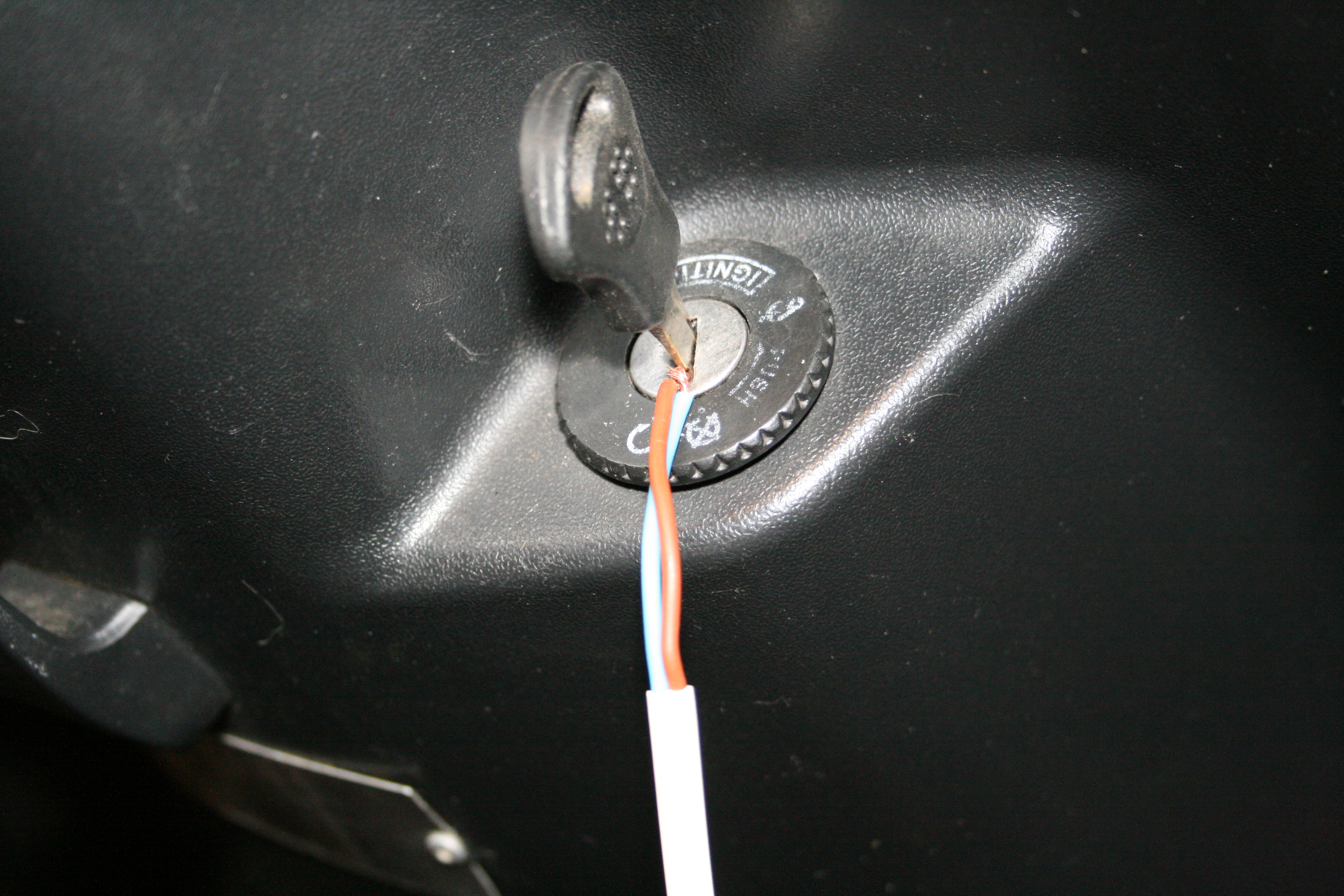

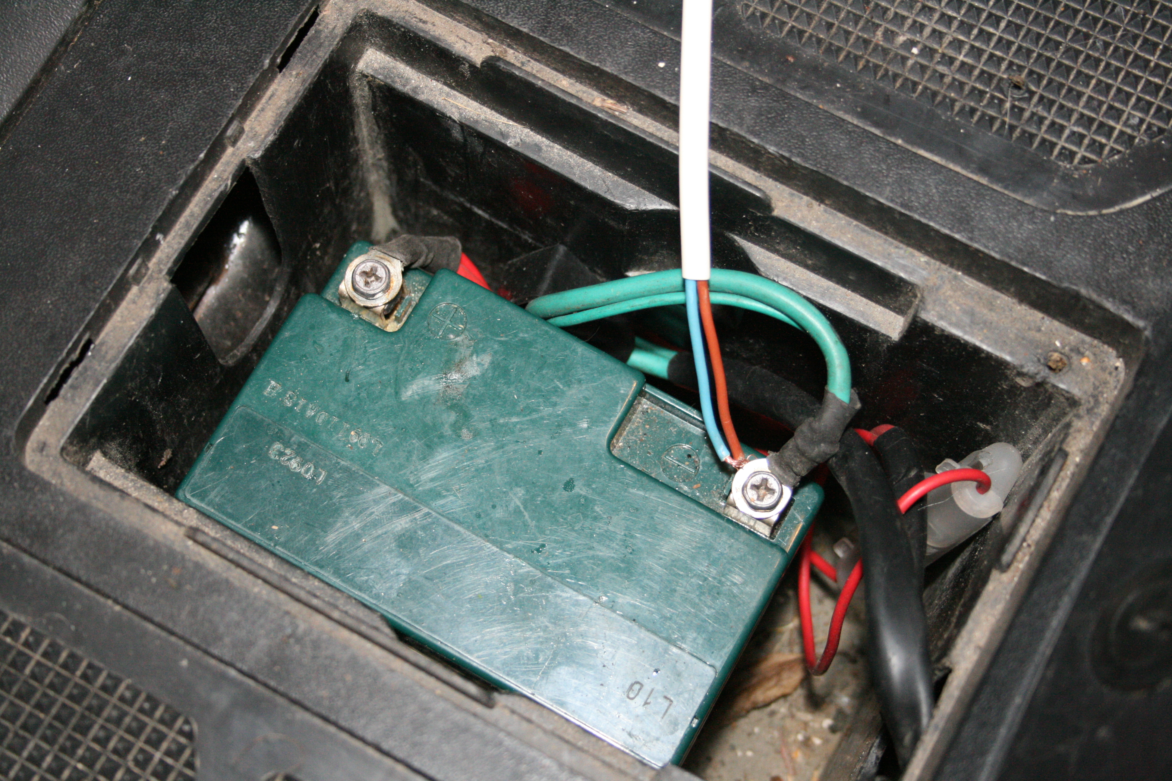

Mere stelforbindelse:
Det mest anvendte råd må næsten være det med "Prøv og lav en ekstra stelforbindelse."
Her er et par billeder der hjælper med at vise hvor man nemt kan koble på rammen/stellet.
Det er jo ikke ment som den endelige stelforbindelse, men som en hurtig nem fejl-søning/test.

Går der kun én ledning til hornet ?
- Kymconørden
- 11. Rang
- Indlæg: 1264
- Tilmeldt: 8. juni 2012 23:04
- Køretøjer: Kymco Agility 72cc-4t 2007
Baotian Sprint 50cc-4t 2008
Re: Billeder af Agility?
Ja, der går en (+) på hornet lidt længere oppe med et fladstik.
(-) får det fra stel-forbindelsen.

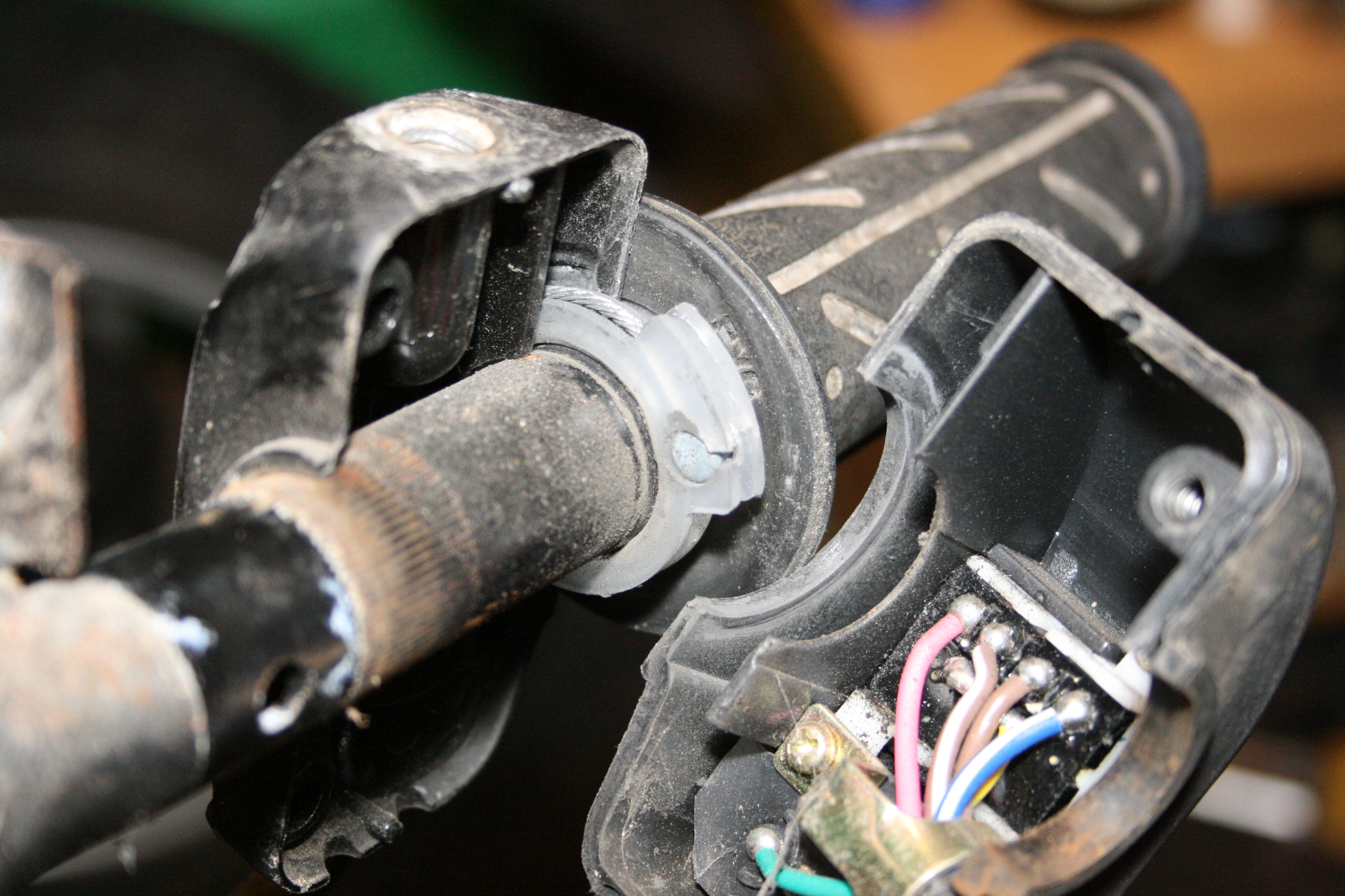

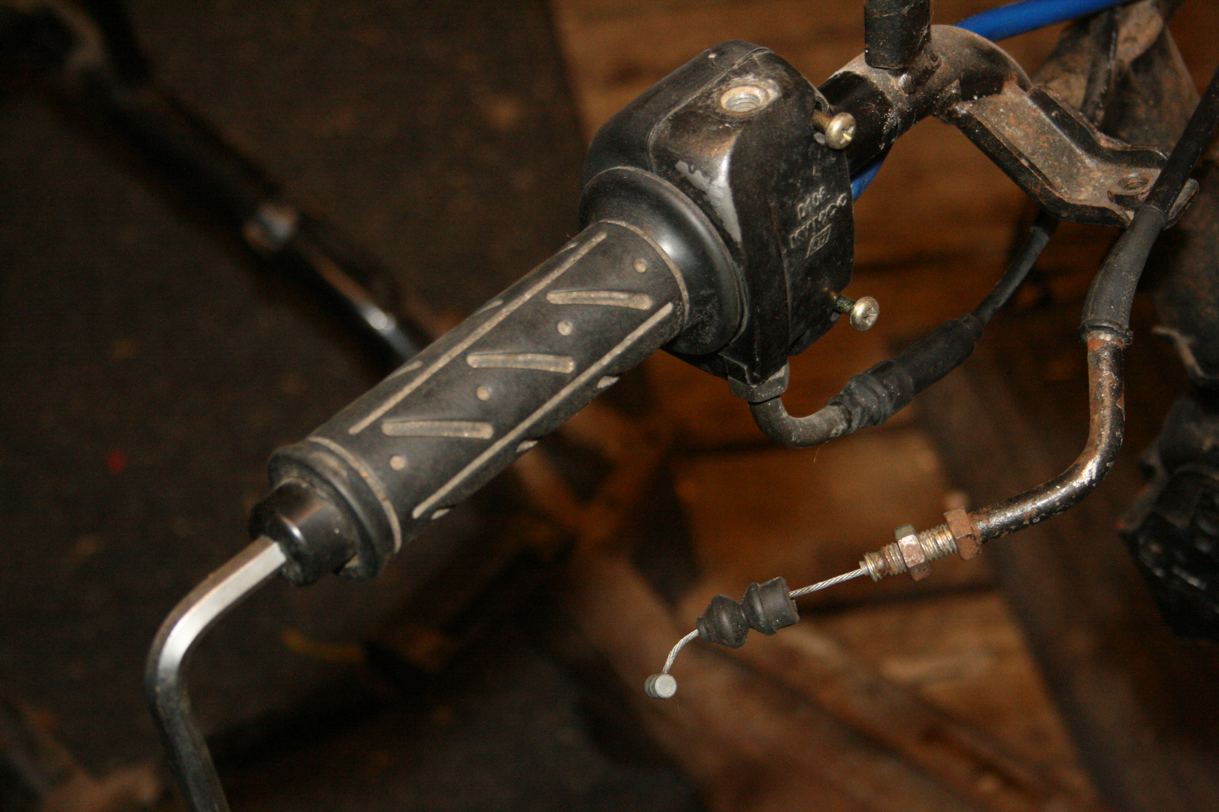

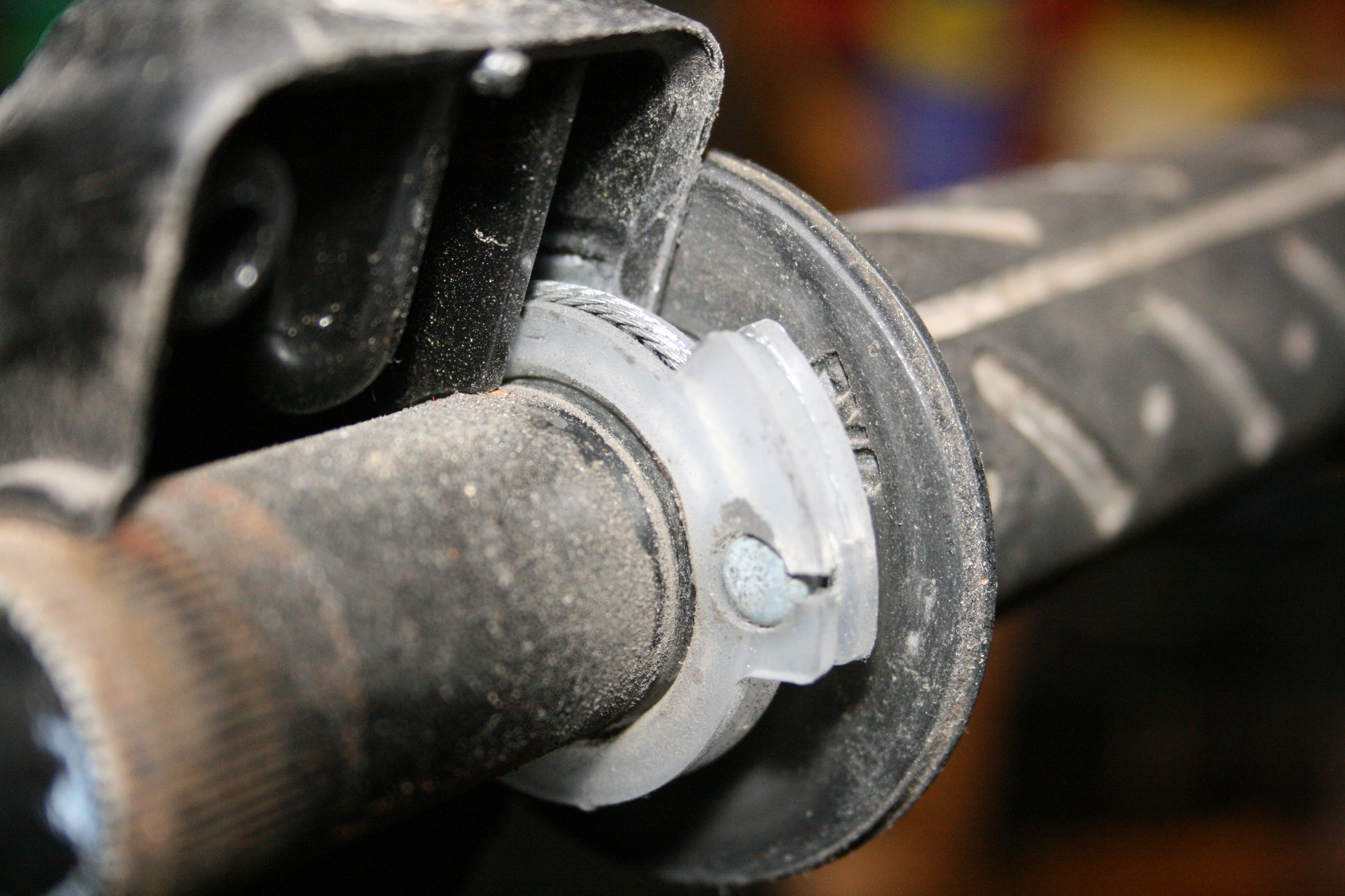

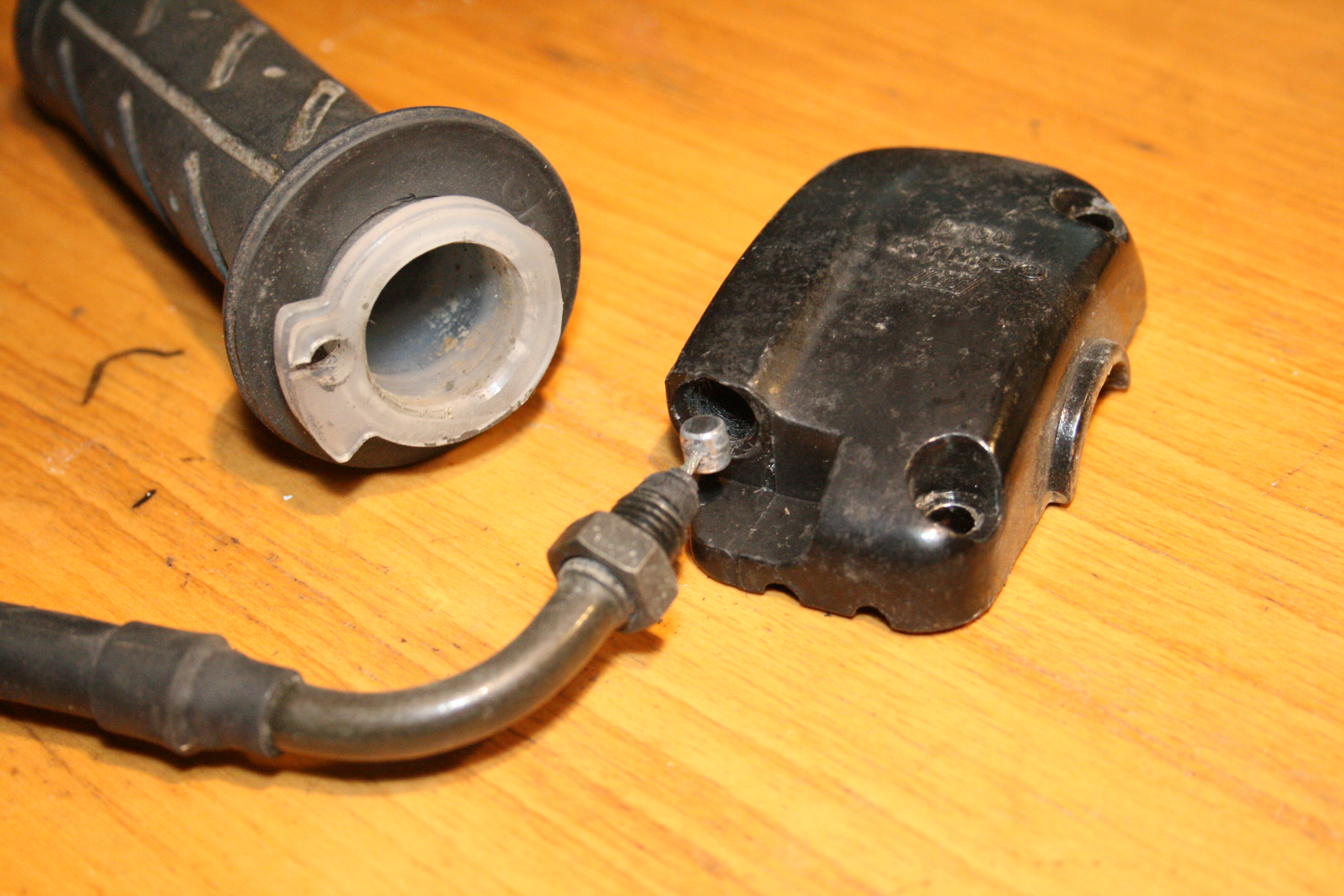

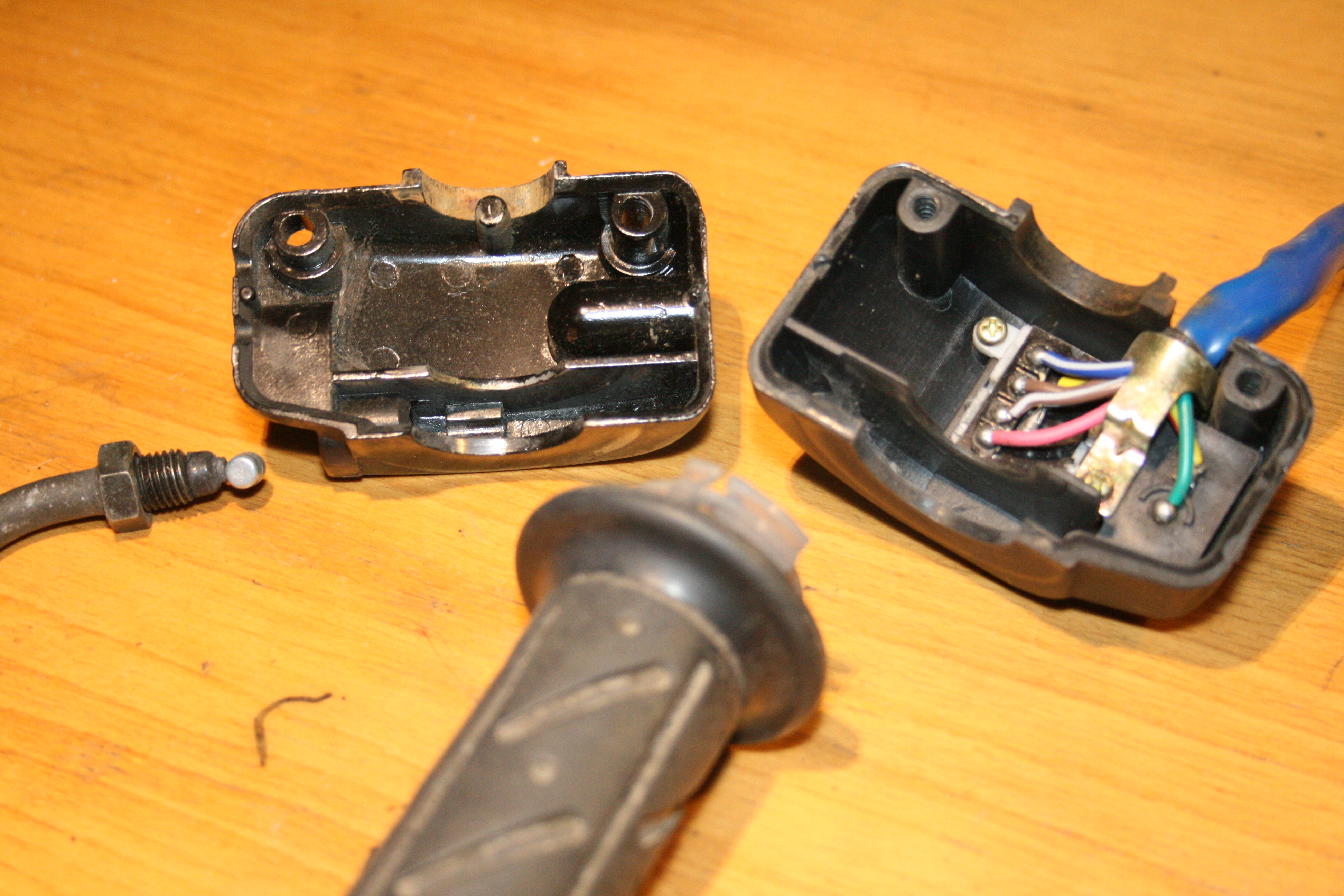

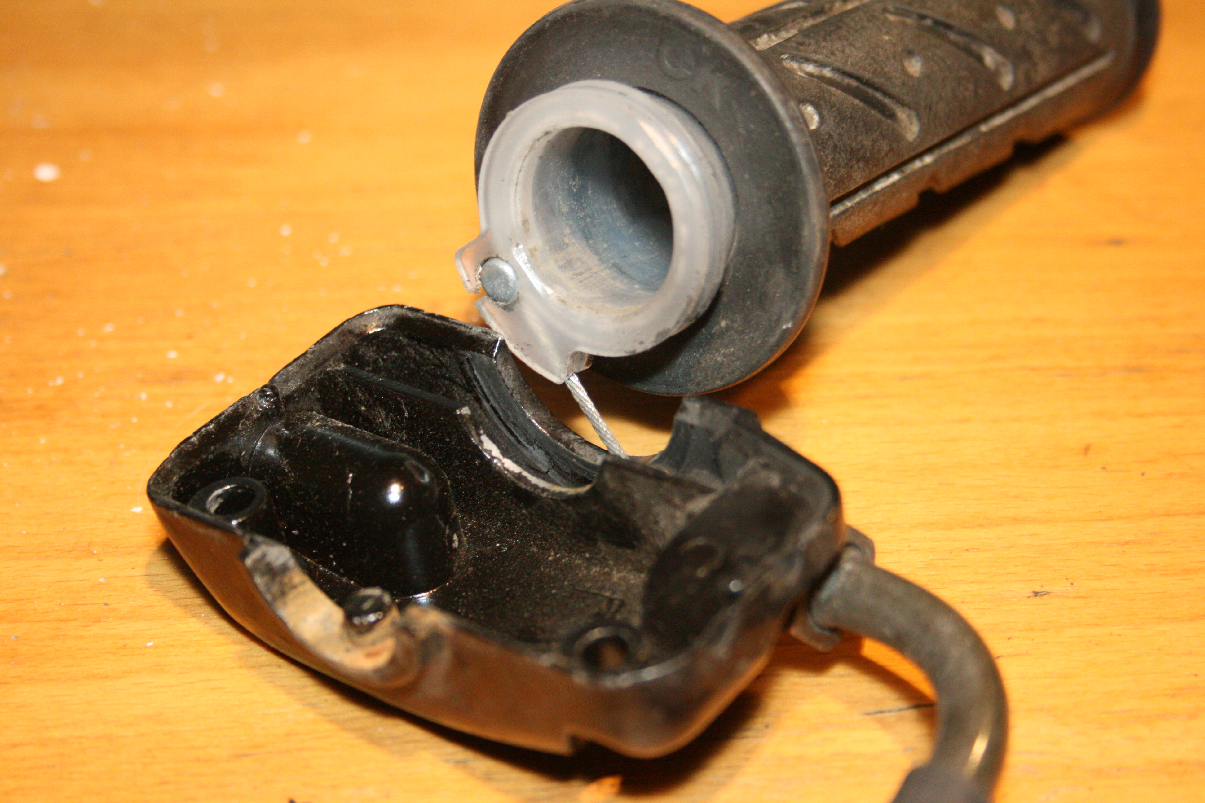

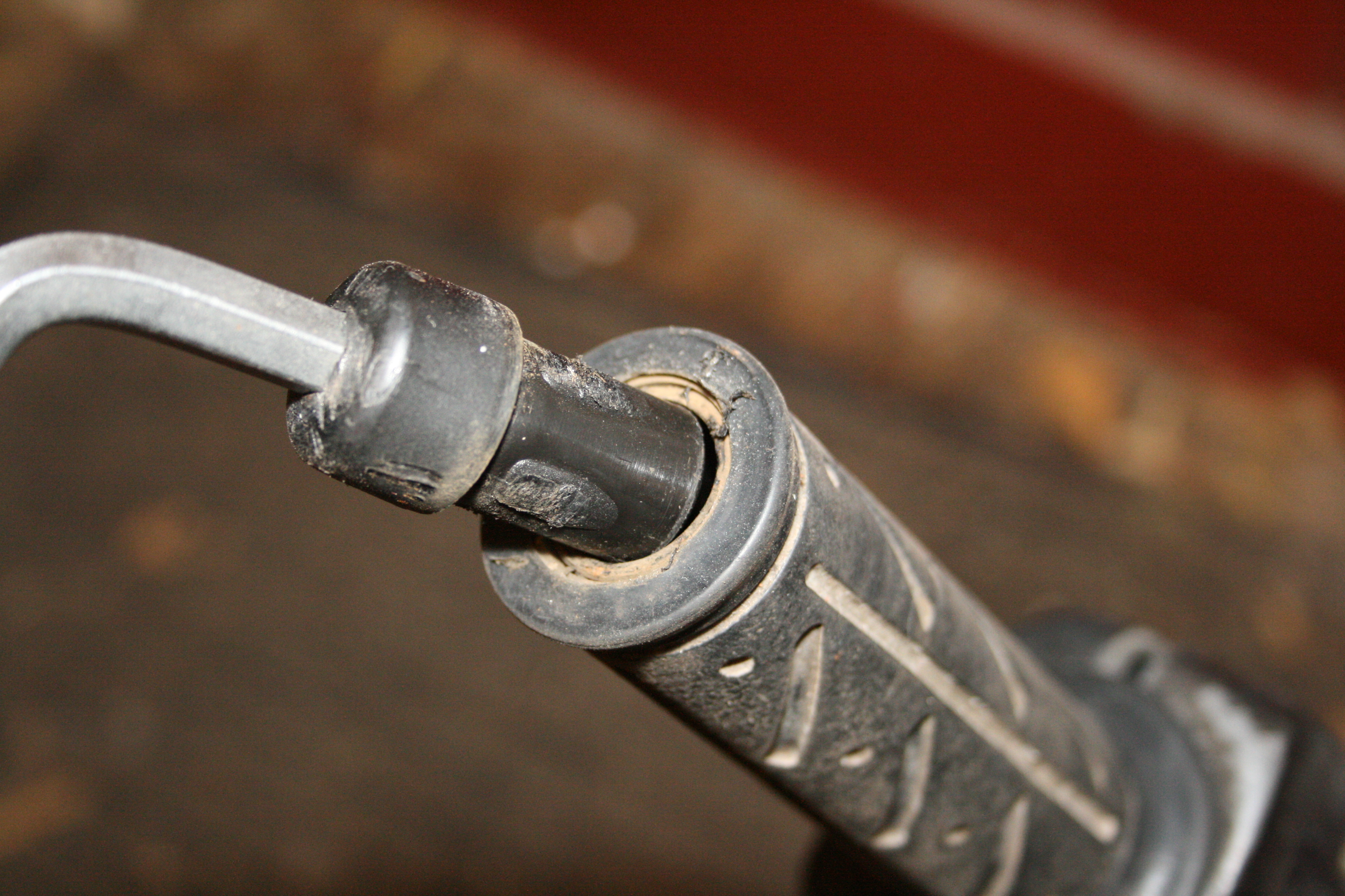

Gashåndtag/Gaskabel:
Gashåndtaget er egenlig bare et nylon-rør der glider løst hen over styr-røret.
Den yderste "krave" på gashåndtaget passer ned i sporet i konsolen, og holder på den måde håndtaget og forhindrer at det kan trækkes af.
På den venstre konsol-halvdel sidder en lille "tap" øverst, der fanger et hul i styret så den sidder fast og ikke kan dreje rundt omkring styret.

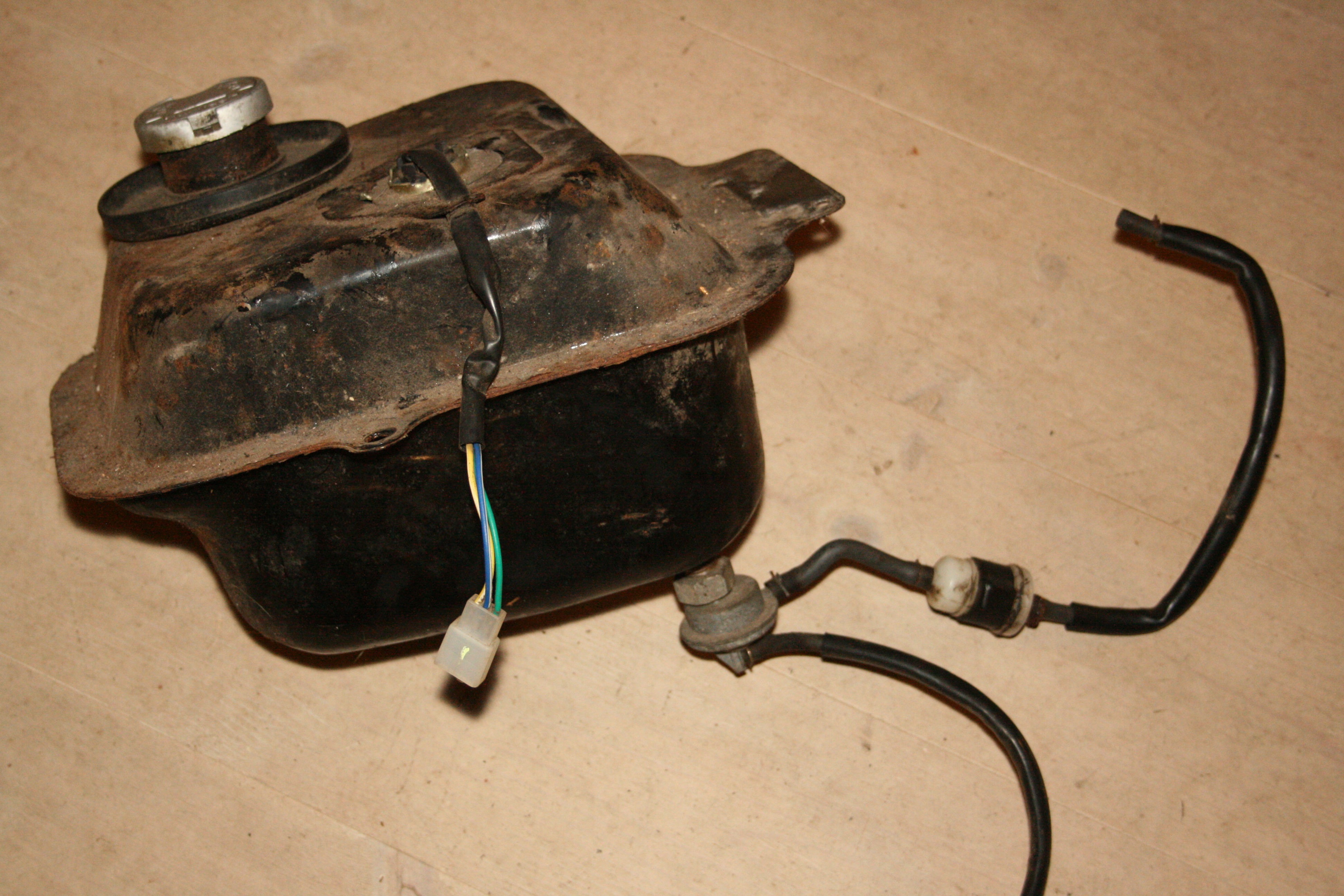

5 liter Agility tank med forbindelserne monteret.

Er dine holdere der sidder på styret også løse ?
Dem hvor sidespjelene sidder på.
Der går en dut ind i et hul i styret men selvom man spænder skruerne helt ind så sidder det ikke stramt på min scooter.
Det er ret irriterende fordi så sidder sidespejlet løst
- Kymconørden
- 11. Rang
- Indlæg: 1264
Ja, samme problem med Agility. Som om hullet i styret er blevet lidt for stort efterhånden. Specielt den side med gassen var lidt løs.
- Indlæg: 11331
Det er det samme på min med højre side.
Og holderen er lavet i plastik så hvis man skruer for hårdt sammen så går plastikket i stykker.
