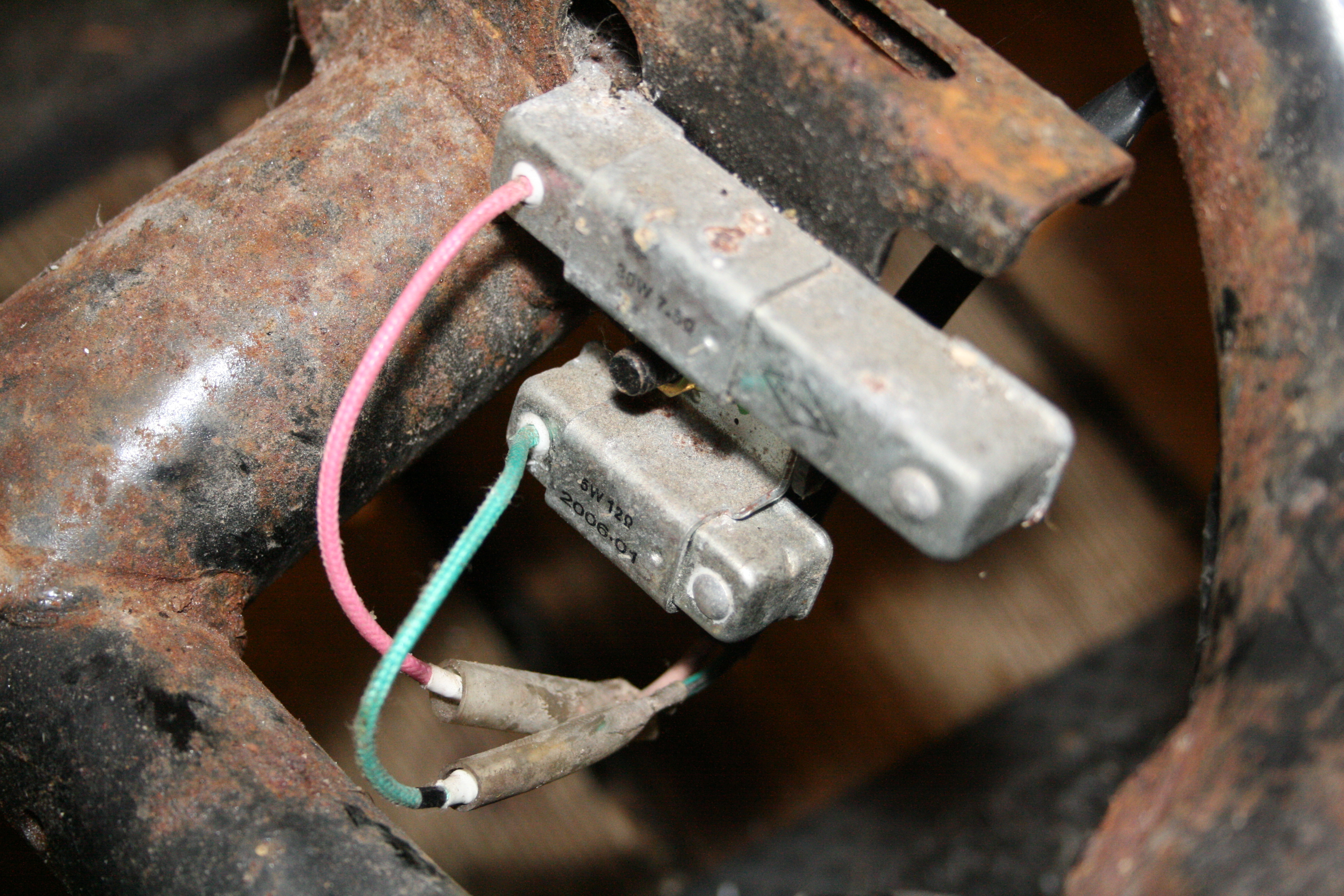

Ja, men både dæk, lejer, dæmpere lod til at virke ok. Det mærkelige var at selvom styret gik helt fint jævnt og uden slør, blev den underlig stram og træg at krænge rundt i sving når den kørte. Samtidig er den 2006 og uden plade, og kører man uden plade bliver man stoppet.
Så nu er den næsten skrællet, og så fandt jeg skam de 2 modstande jeg havde læst burde findes et sted.
Helt fremme, i hulrummet mellem fodpladen og bundpladen, umulig at komme til uden en større operation
Og opdagede jo lige at deres funktion er beskrevet her:
http://scootergrisen.org/scooterhjemmes ... stande.php
Og det betyder vel at hvis de bliver defekte eller har dårlig forbindelse, kan man forvente problemer med chokeren og/eller lade-systemet?

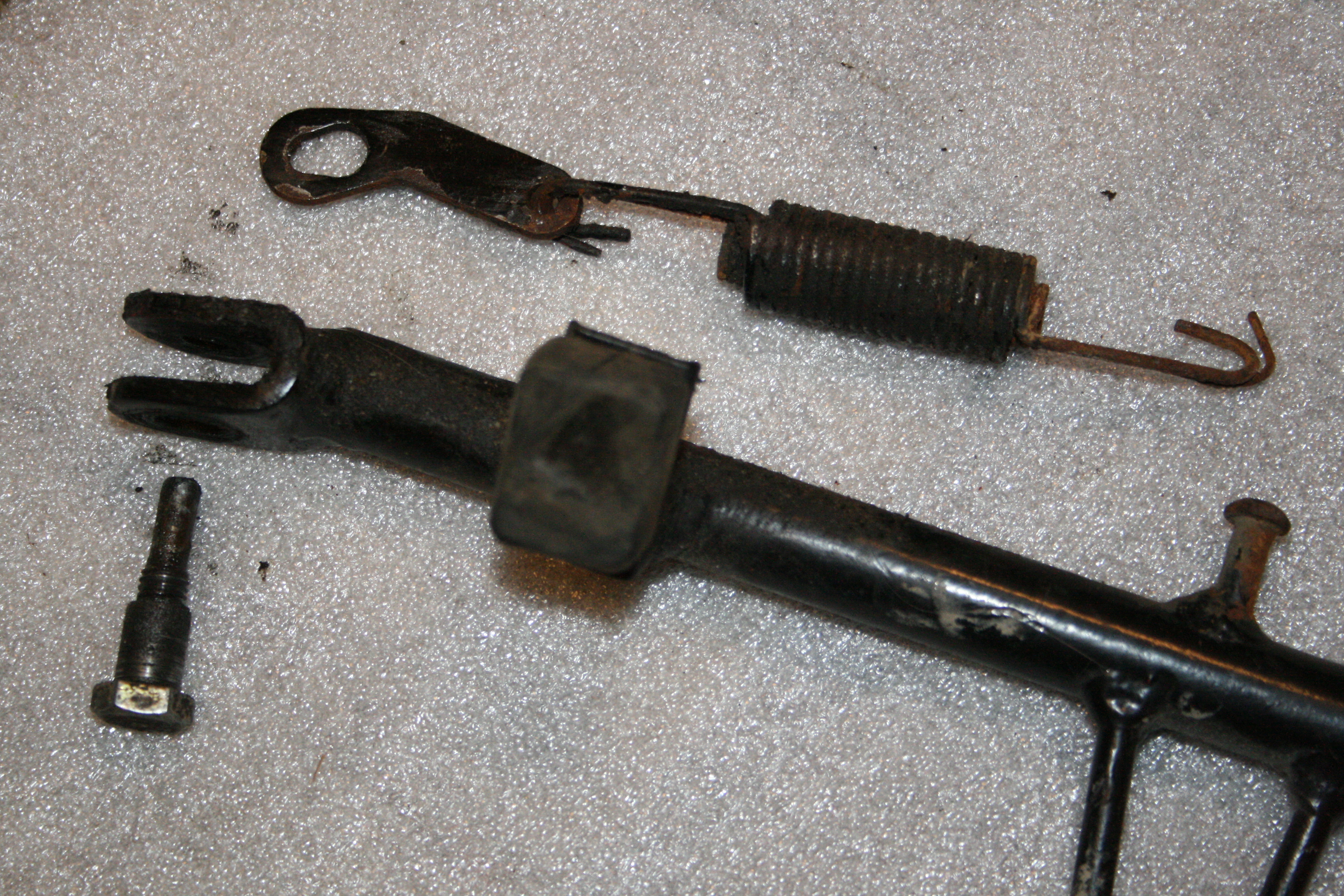

Og et Side-støtteben:

Hvis man tog den ene modstand fra så ville chokeren ikke få strøm og derfor ikke lukke.
Hvis man tog den anden modstand fra så når man slukkede for forlyset så ville der være lavere strøm forbrug og det er åbenbart ikke godt. Ved ikke hvorfor. Men det er vel ligesom hvis du tænder støvsugeren eller noget andet der bruger meget strøm så kan du se på lyset der hjemme at det bliver påvirket.
Jeg ved ikke om det vil betyde at batteriet bliver opladt med lidt højere spænding hvis modstanden fjernes men det kunne måske være.
Jeg kan ikke teste det på min fordi min scooter har ikke den lange modstand til forlyset fordi på min scooter får forlyset strøm fra batteriet.
Hvis du har mulighed for det kunne det da være meget sjov og vide hvad du kan måle når du tager modstanden fra hvis du tester det på et tidspunkt.

Ja ok det giver mening du skriver med spændings-forskellen når pæren kobles til og fra. Og ved en søgning på "headlight resistor/lys-modstand" er der mange der har problemer med at pæren springer hele tiden hvis lys-modstanden er defekt.
Fra nettet:
Fra nettet:
De er der fordi generatoren på scooteren genererer ca 48 watt svarende til forlys (35W), baglys (5W), instrumentlys (4x1,2=~5W) og chokerenheden.
Når du så slukker helt eller delvis for lyset, blir modstandende sat ind istedet for de pærer du har slukket, så spændingsregulatoren mv. ikke bliver yderligere belastet.
Og i det øjeblik du skifter lys med en given kontakt, vil der også være et skifte i spændingen, hvis ikke modstandende var der for at stabilisere strømmen. Og så ville pærerne glimte op når du eksempelvis tændte for lyset, fordi regulatoren ikke kan tage al den strøm der måtte være uden modstandende idét du skifter til "tænd".
Altså de sørger for strømstyrken er konstant til lyskredsen.

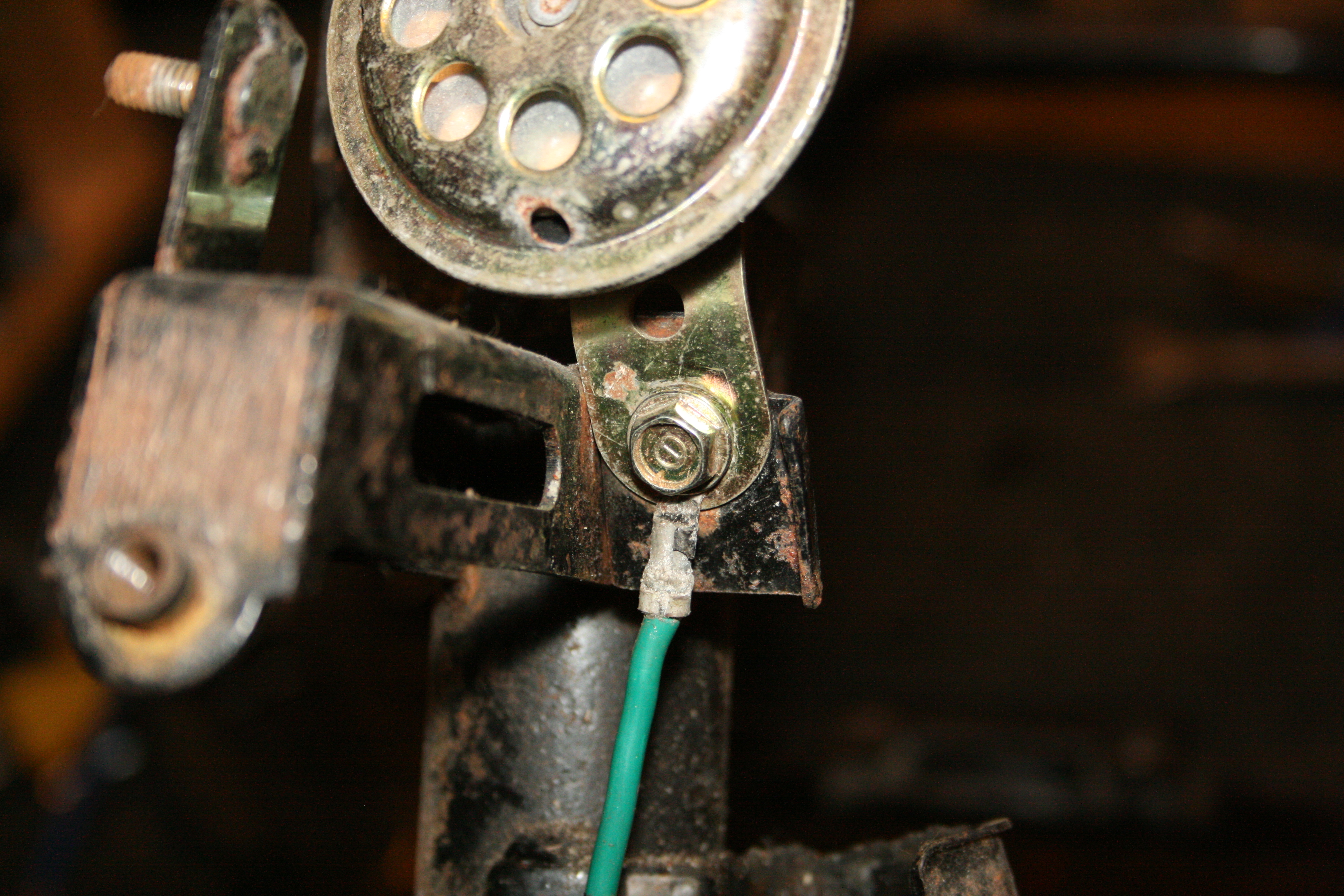

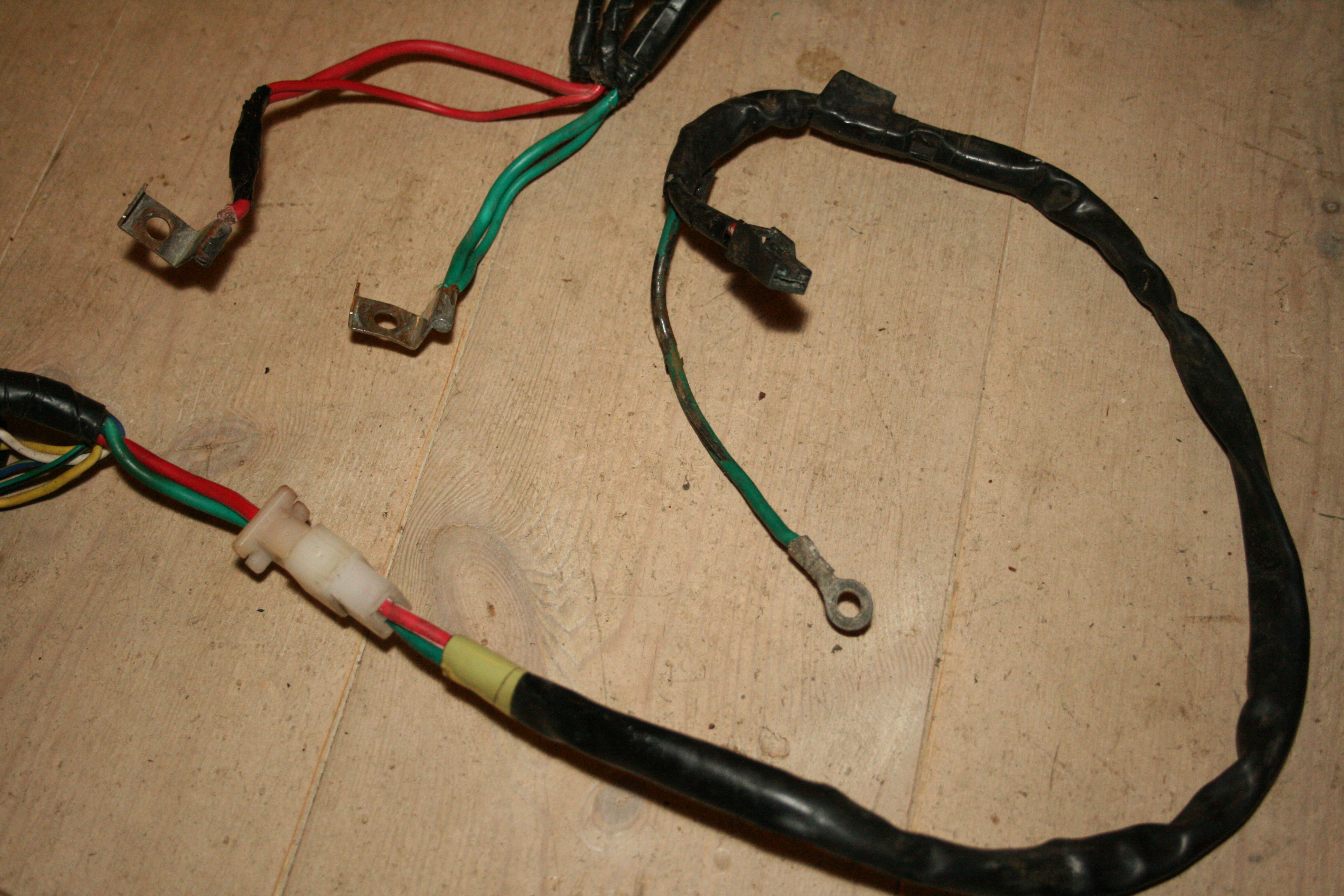

Stelforbindelser:
Forbindelsen fra batteri gennem starter-stikket til blokken. 3 kritiske punkter. Forbindelsen til selve rammen/stellet sidder bag fronten ved hornet.
