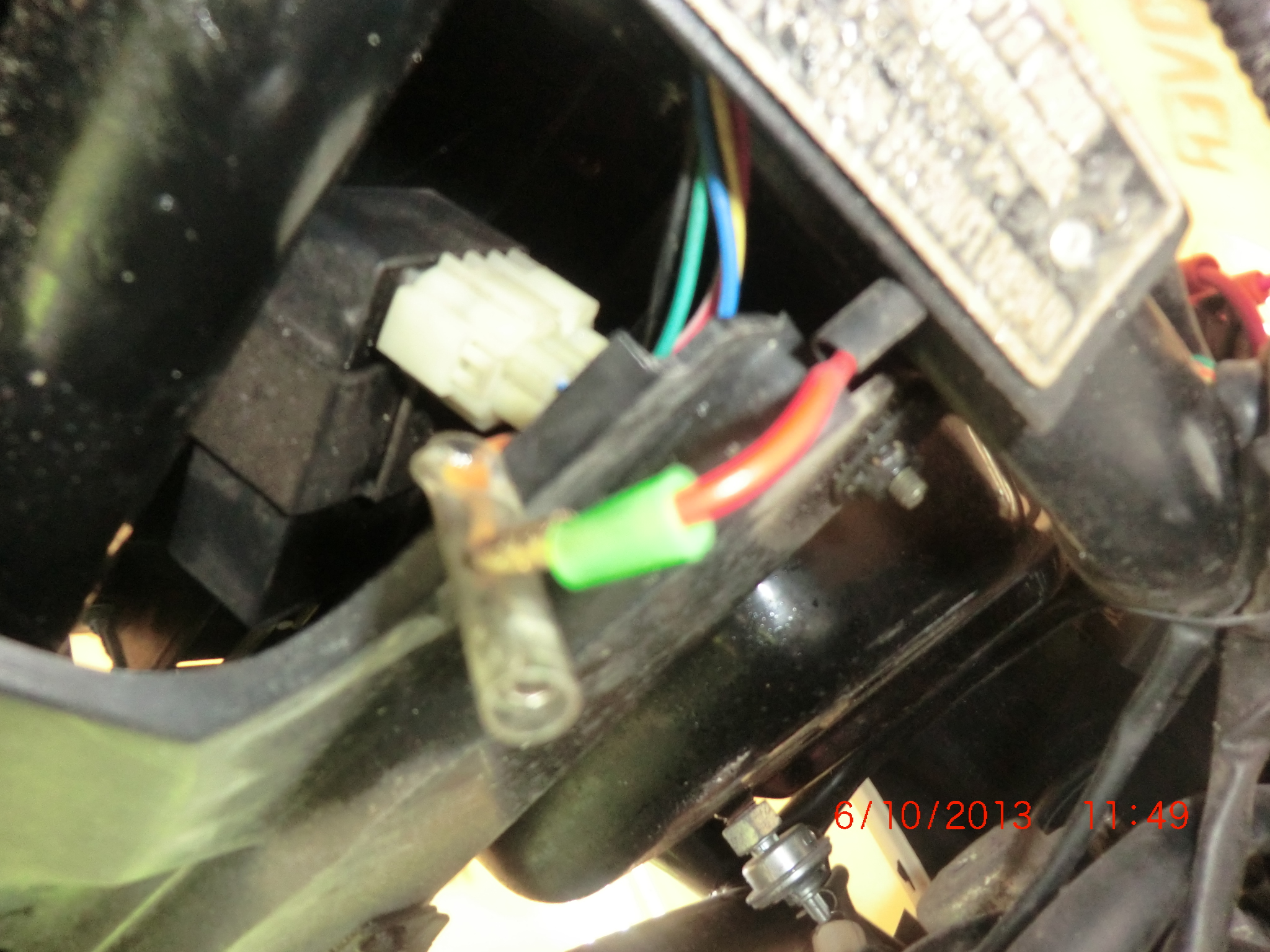

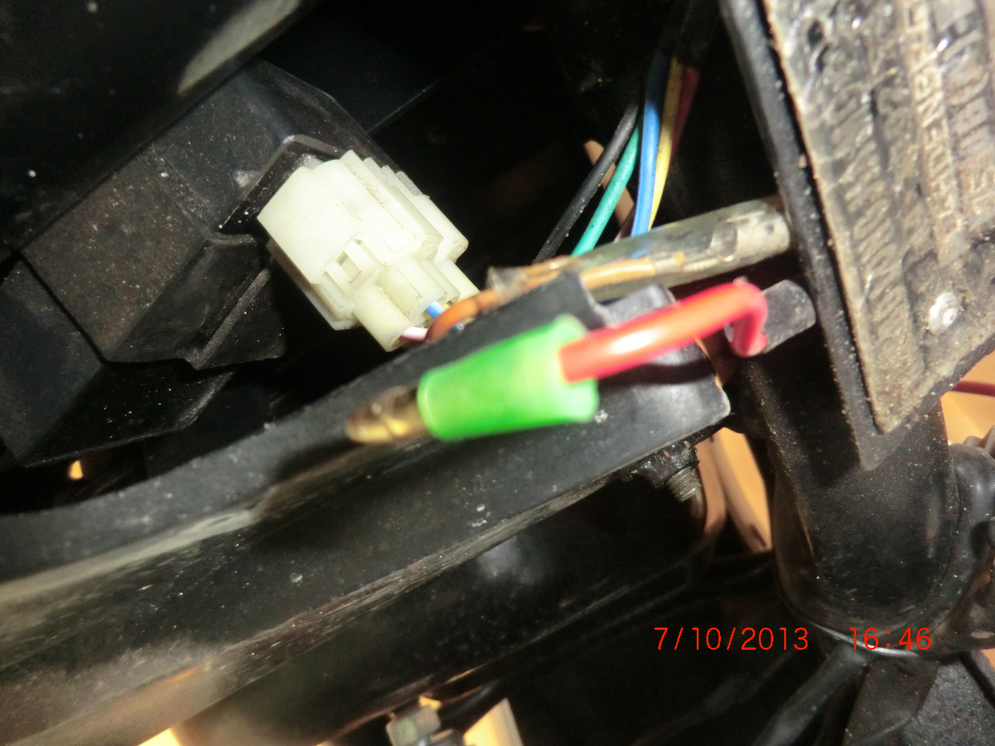

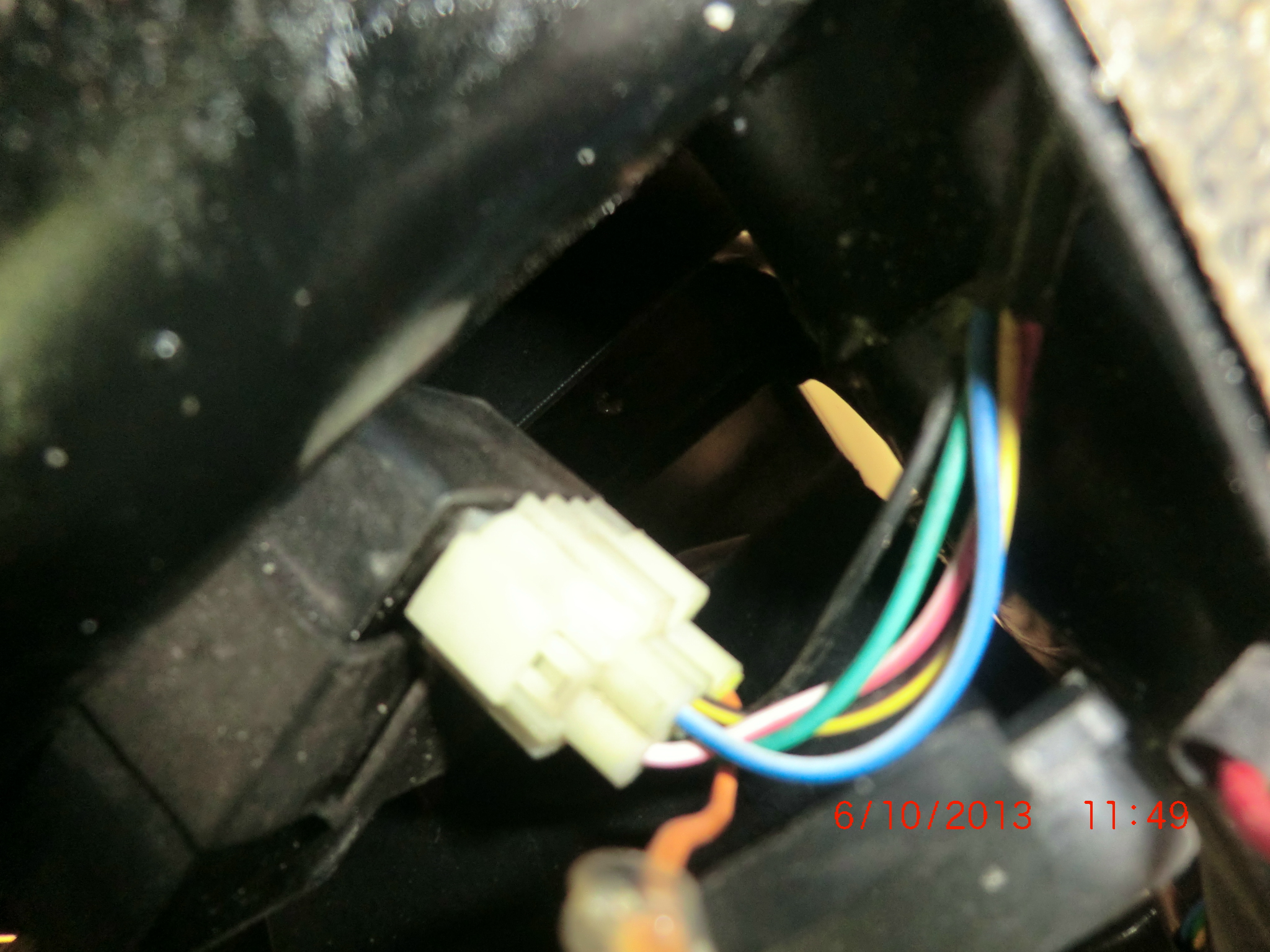

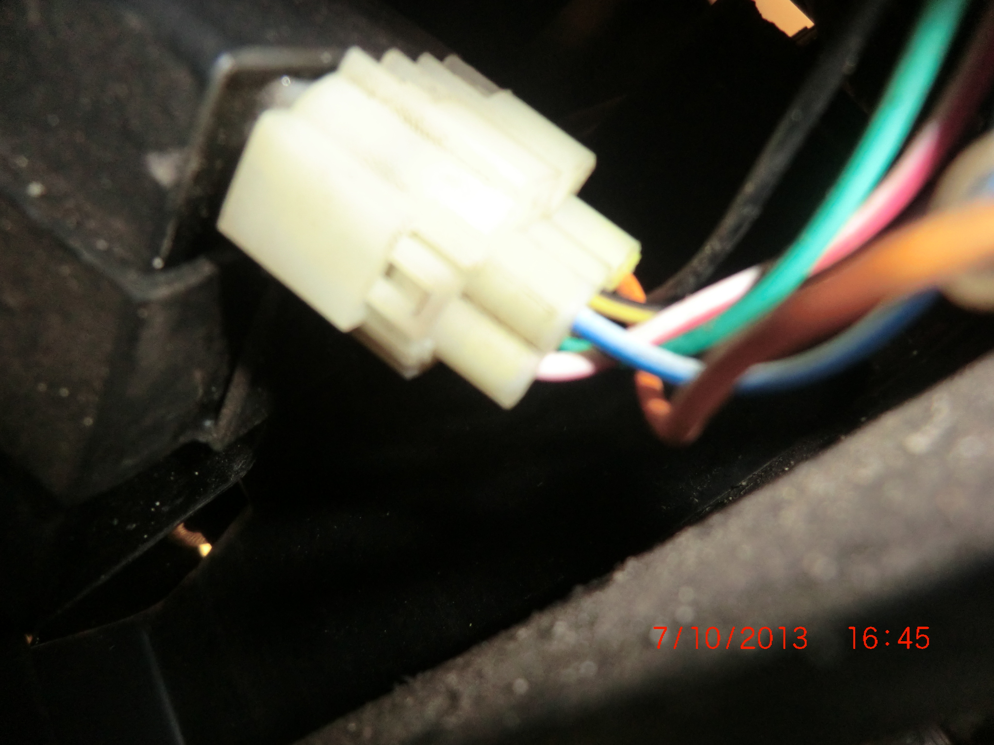

scootergrisen skrev:Har du gjort variatoren ubegrænset ?
Ellers er det bedst at gøre det før man gør CDI boksen ubegrænset sådan at man ikke ligge og køre med høje omdrejninger.
Hvis du gider kan du tage nogen flere billeder af begrænserne så kan jeg tilføje dem på siden.
vga mover CDI BOX
vga mover CDI BOX
vga mover CDI BOX
vga mover CDI BOX
vga mover CDI BOX
vga mover CDI BOX
vga mover CDI BOX
vga mover CDI BOX
vga mover 07-10-2013.pdf
vga mover CDI BOX
(1.03 MiB) Downloadet 616 gange

vga mover skrev:du har ret den orange ledninger ikke med på diagrammet den køer nok ca. 60 eller 70 km i timen hvad man ikke må men den køre også 10 km mere på en liter benzin men der er ikke nogen der siger du skal køre 60 eller 70 km i timen men scooter køre bare meget beder når man piller den ledning fra det er nemmer at holde den rigtig fart og den har et hurtig optræk når du skal over et lyskryds eller bare over vejen
retter lige den køre 50 km i timen og ikke mere

Grunden til, at du kan køre mere per liter ved at tage CDI begrænsningen fra, er at der bruges ekstra benzin, når du giver for meget gas. Giver du ikke så meget gas, at CDI'en begynder at holde hastigheden nede, så er der ingen forskel.
Det er altså forkert, at du kan køre mere per liter, ved at tage en ledning af.
Fejlen er, at du giver for meget gas.
Prøv at holde hastigheden nede på 25 km/t - så vil du se, at der ikke er forskel uden og med ledningen.
