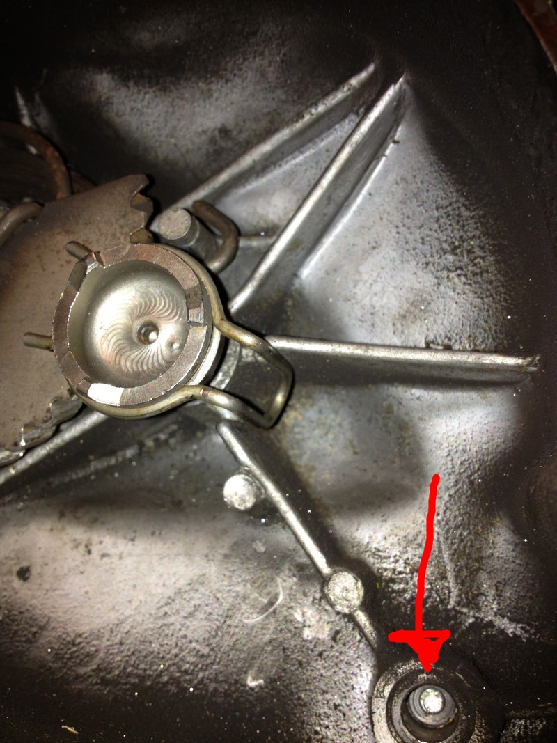

Altså da jeg havde monteret variatorskjoldet igen og prøvede at starte den, kom der sådan en pive lyd også sad kickstarteren bare fast
Indlæg: 11435
Re: Kæmpe variator problemer
Nå men så har du nok ikke samlet det rigtigt.
Har du haft den møtrik af som sidder i midten ?
Billede
Kig rundt hvor variatorskjoldet og motorblokken samles og se om der er mellemrum nogen steder.
Skal der være nogen pakning du måske har glemt at sætte mellem ?

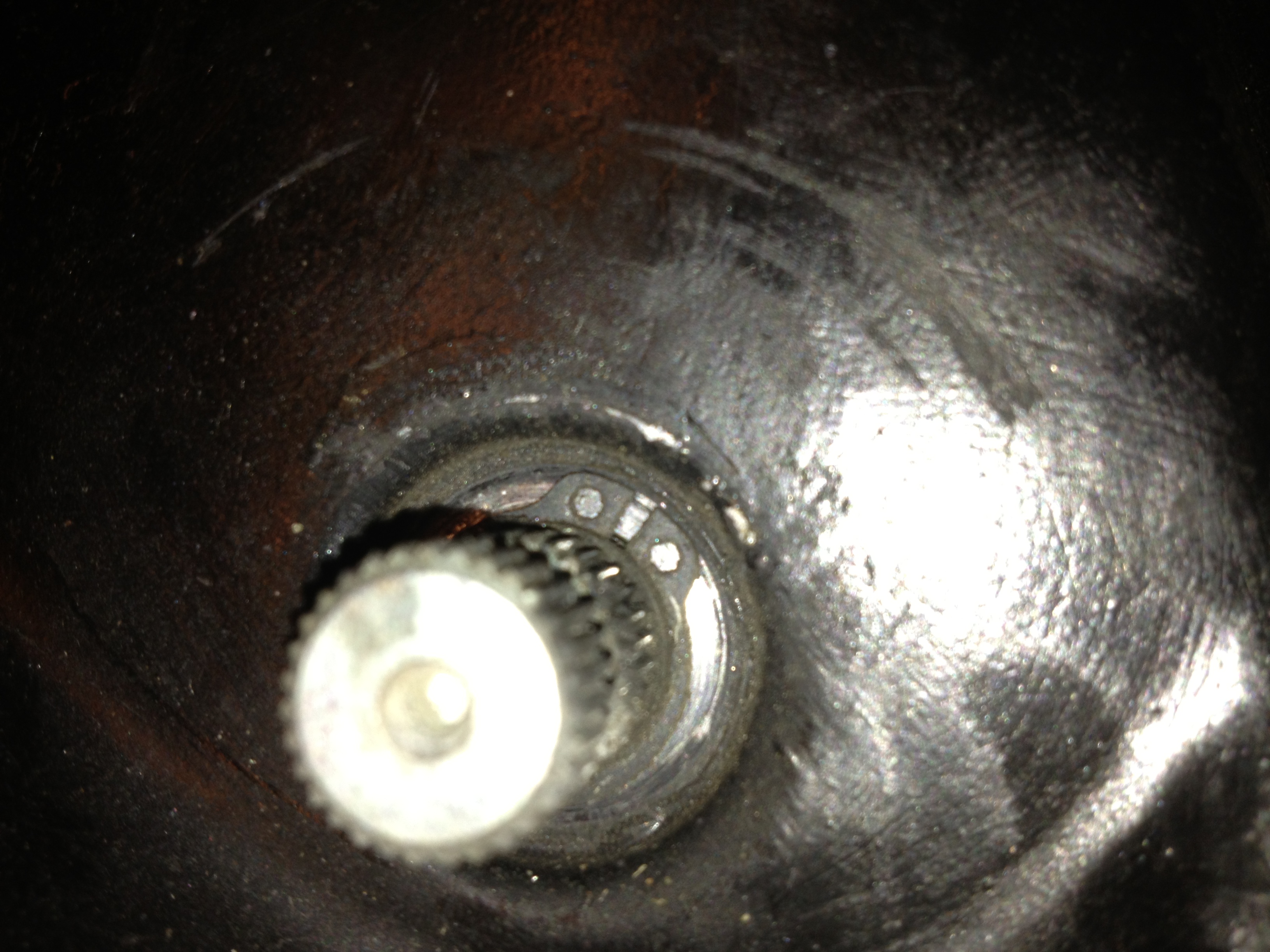

Mads HH
Indlæg: 16
Tilmeldt: 2. december 2012 17:06
Køretøjer: Peugeot Speedfight 2 AC
Ulæst indlæg af Mads HH »
Ved ikke om du kan se om den sidder rigtigt :)
Indlæg: 11435
Låsering ser ud til at sidde rigtigt.
Prøv og kig om der er mellemrum her. Det skal der ikke være. Altså fjederen må ikke være derinde imellem.

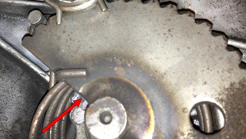

Indlæg: 11435
Det er fint at kileremmen er slap når du har haft dele af og monteret dem igen. Når de forresten remskiver har drejet rundt nogen gange så er kileremmen stram igen. Du kan tage en skraldenøgle og dreje de forreste remskiver nogen gange så kan du se den bliver stram igen.
Starterdrevet skal være løst sådan det, der er et hul i varitorskjoldet så den kommer til at sidde rigtig når du sætter det på.
Men prøv og tag remskiven af forresten og rullerne og det hele også lige check at det hele er samlet rigtigt og sæt det på igen.
