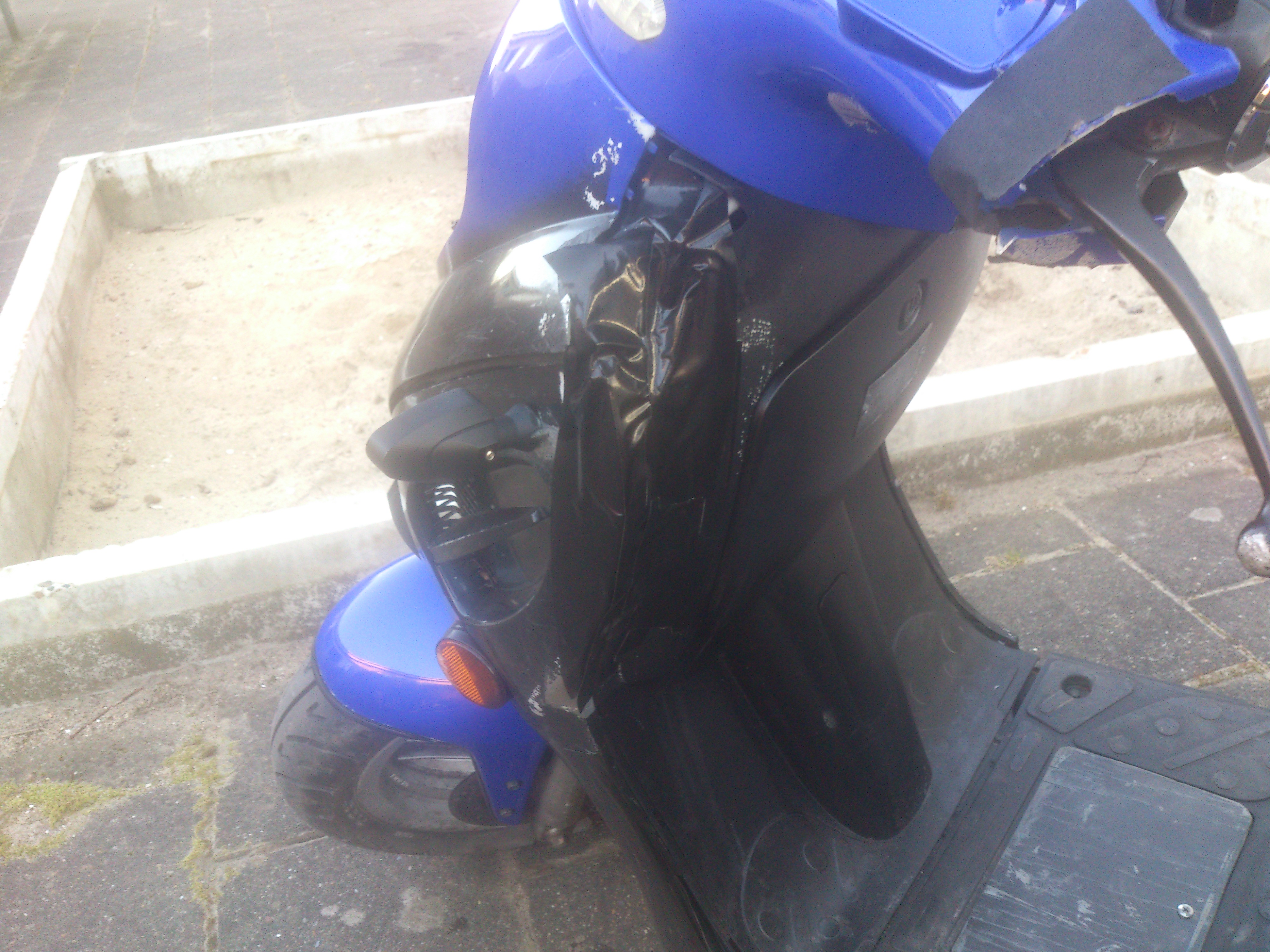

Det ene skjold jeg søger...
Blev vist byttet rundt på rækkefølgen af billeder sorry

... Og nederste sideskjolde jeg søger... ;-)

Ikke nemt når man har fået fingre i en nærmest ukendt ihvertfald hvad reservedele angår...
Havde været fedt at få den shinet helt op uden ødelagte skjolde osv. Og så en fed lakering...
