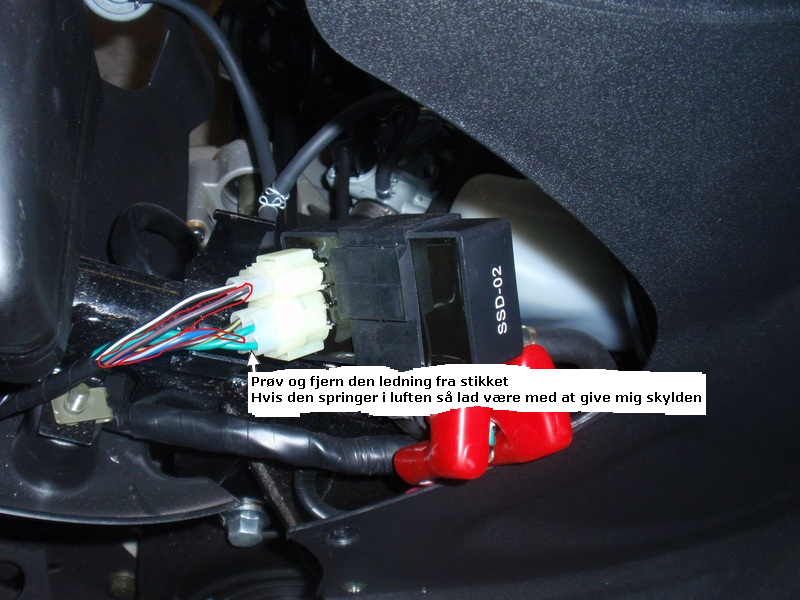

Hej allesammen :)
Jeg har en Hooper Furious scooter, der er begrænset ved cdi'en. Ved nogen evt. hvordan man fjerner denne begrænsning?.
Jeg har hørt noget om at man skal klippe en ledning, tage en ledning fra hinanden, eller save i cdi'en , men jeg tør ikke helt, fordi jeg ved ikke om jeg ødelægger den.
http://img836.imageshack.us/img836/9066/hendan1.jpg : Billede af ledninger der jeg tror kan skilles fra hinanden??
http://img267.imageshack.us/img267/9567/hendan.jpg : Et andet billede.

Inden du gør CDI boksen ubegrænset så start med at fjern begrænsningen i variatoren.
Der er sikkert en ring mellem de forreste remskiver.
Hvis du køre med begrænset variator og ubegrænset CDI så køre den sikkert med endnu højere omdrejninger og det er sikkert ikke så godt.
Hvis jeg skulle gætte så prøv at fjerne denne ledning fra stikket. Lad være med at klikke den af, det er bare et gæt. Du kan sikkert tage den ud af stikket med en meget lille skruetrækker.

Jeg har selv en Hooper Furious RS1 og har fået fjernet skiven, og nu kører den 80 topfart der er bare lidt minus, at der ikke er så meget træk på, samt i kraftig modvind går den helt ned på 55-45 topfart...det gør min desværre. :shock:
