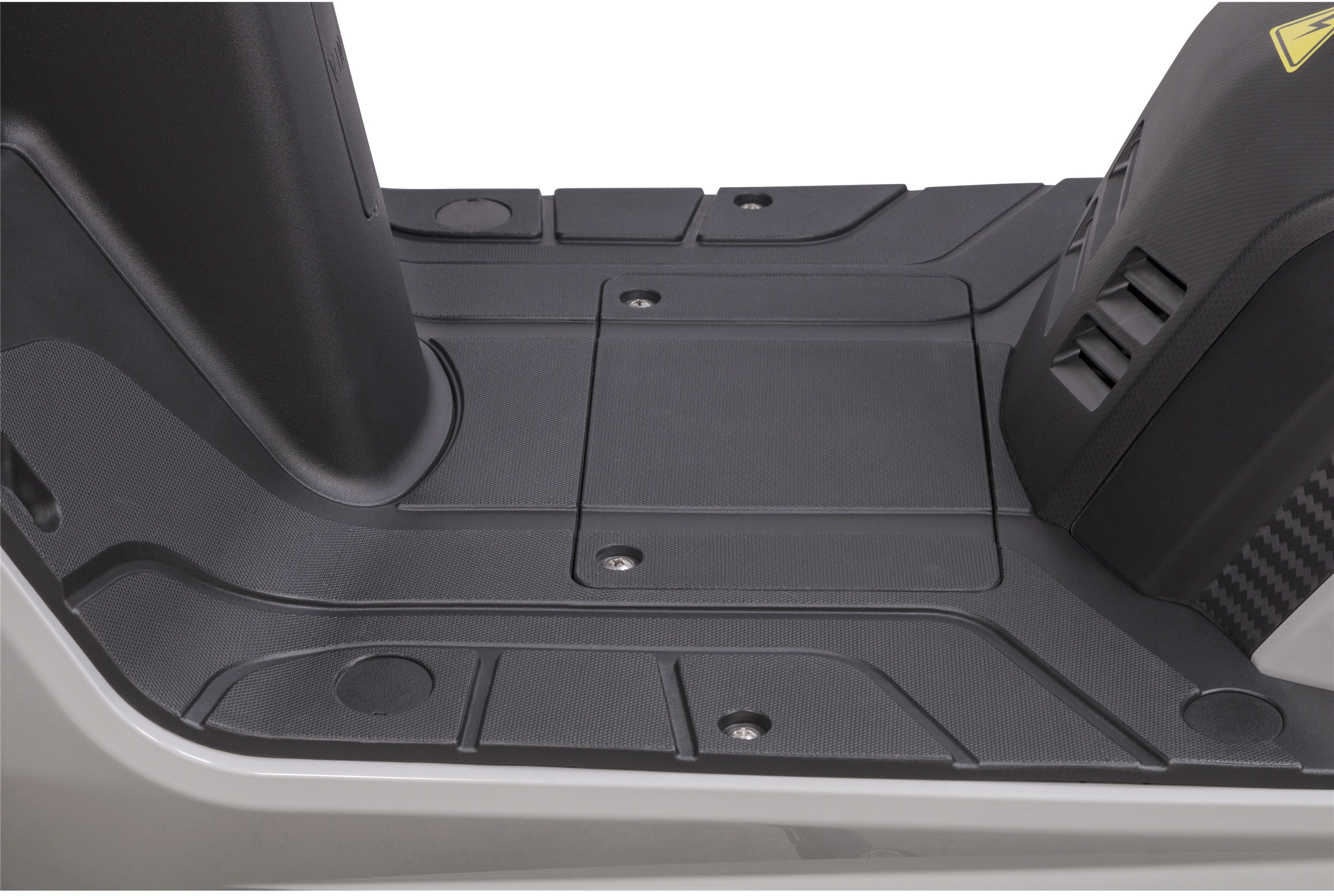

Du kan se på billederne at der står Bosch på motoren og 45 på fabrikationspladen.

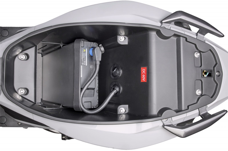

Der er på modellerne med plads til 2 "slim"-batterier forberedt to huller til 2 batterikabler hvor kun det ene er i brug.
Displayet er i stand til at vise status for 3 batterier.
Den har formodentlig Lingbo-controller. Til min controller står der "battery choose" ved en af pinsne så der kunne måske være mulighed for at vælge mellem batteri med en knap uden at flytte kabel. Så tænker den har delvist mulighed for at have mere end ét batteri tilsluttet samtidigt men at der mangler ting.

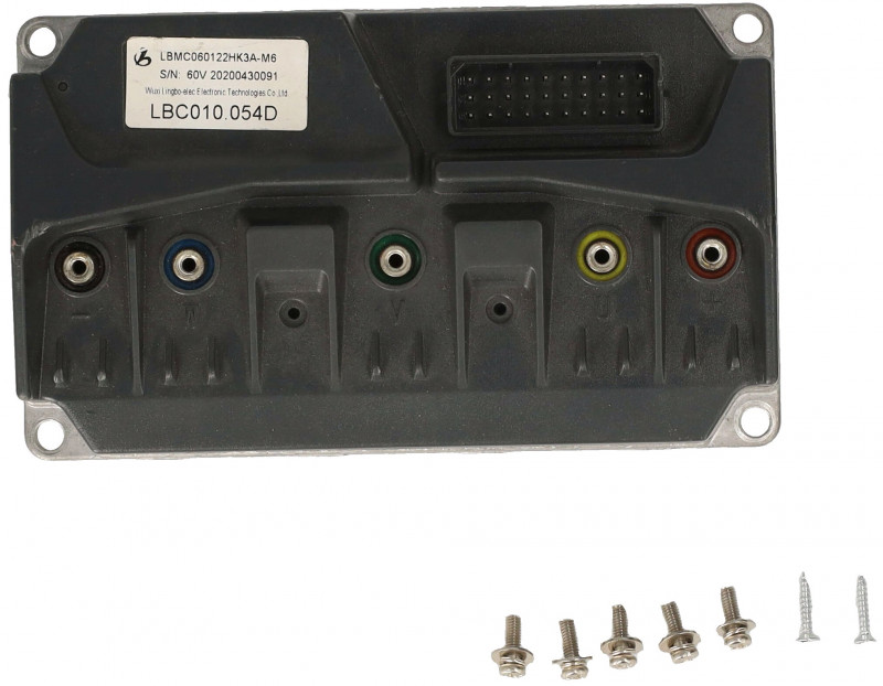

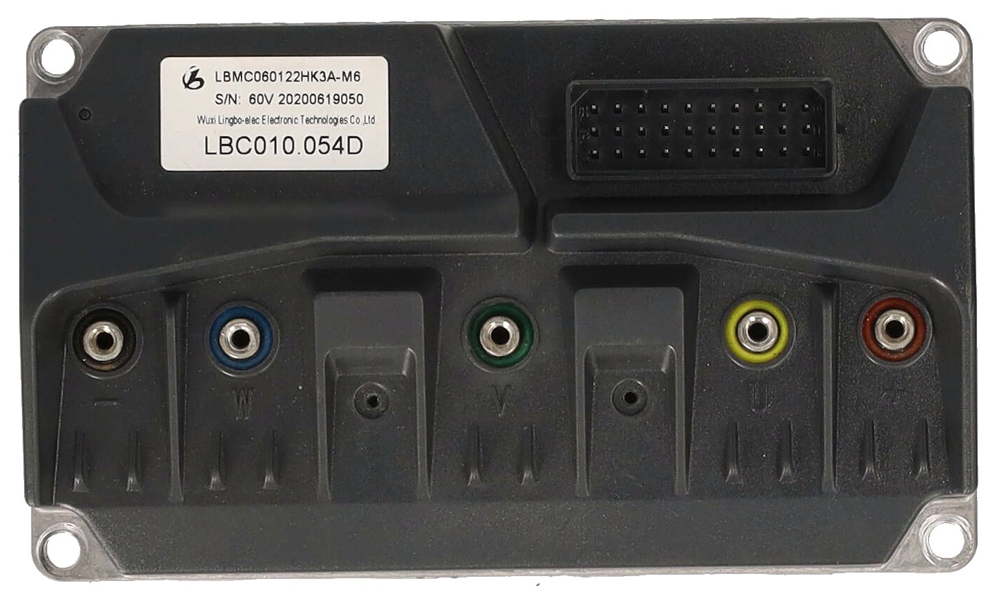

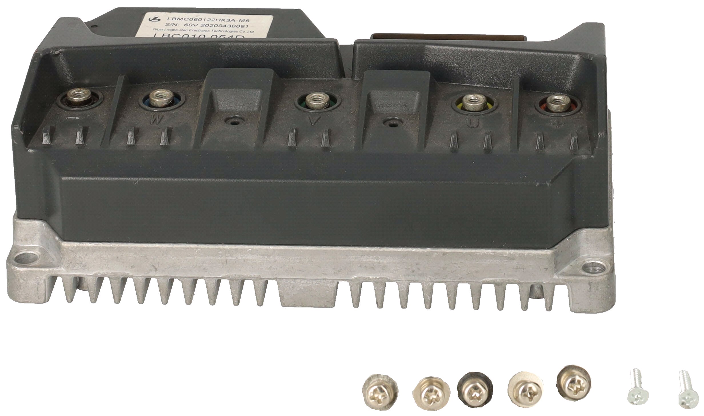

Ser ud til at VGA R3 som 30 km/t fås med én slags controller og at 45 km/t modellen fås med to slags controllere afhængig af hvilken motor den har.
Lingbo-controllren som T. Hansen kalder "Controller 45 km/t gl. type, VGA R3" (varenummer 73415865708) bruges åbenbart med Bosch-motor.

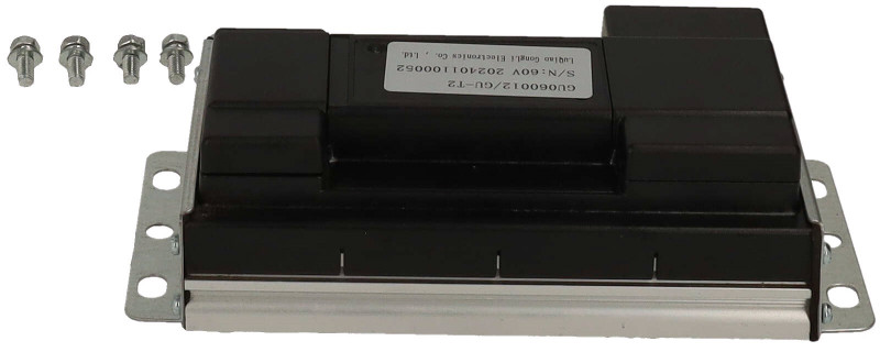

GongLi-controllren som T. Hansen kalder "Controller 45 km/t ny type, VGA R3" (varenummer 73415865706) bruges åbenbart med motor som T. Hansen kalder "Domestic". Måske domistic betyder at den er tiltænkt det kinesiske markede.
T. Hansen skriver:
OBS: Til VGA R3 45 km/t findes der er ny og gammel type controller. Det er vigtigt at tjekke hvilken type dit køretøj er udstyret med inden montering af en ny controller.
- Controller 73415865706 er til NY type R3 med Domestic motor - Controller 73415865708 er til GAMMEL type R3 med Bosch motor
Controller 30 km/t VGA R3
LBMC060122HK3A-M6
S/N: 60V 20200619050
Wuxi Lingbo-elec Electronic Technologies Co.,Ltd.
LBC010.054D
LBMC060122HK3A-M6
S/N: 60V 20200430091
LBC010.054D

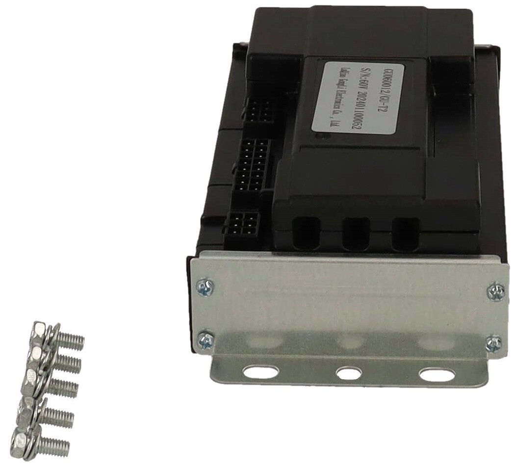

GU60012/GU-T2
S/N:60V 202401100052
LuQiao GongLi Electronics Co. , Ltd.
Controlleren ligner SINE POWER-controllere der blandet andet er set på Coopop-køretøjer.

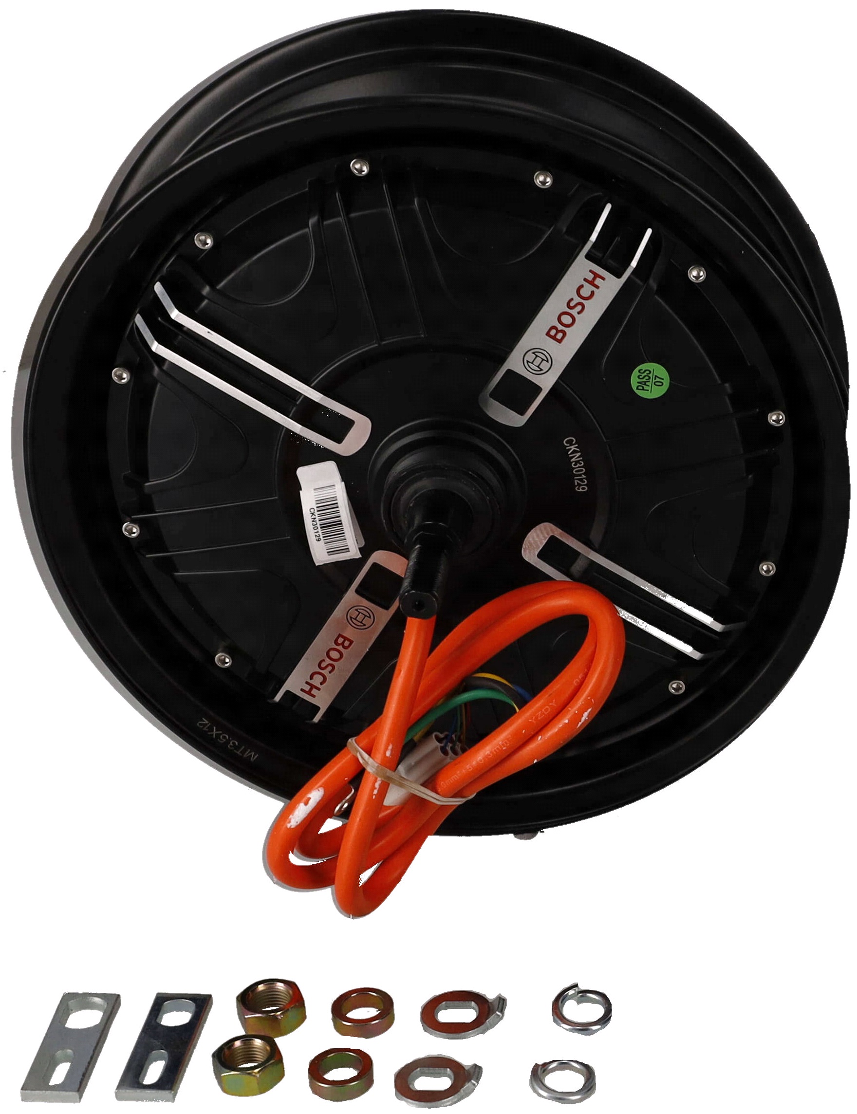

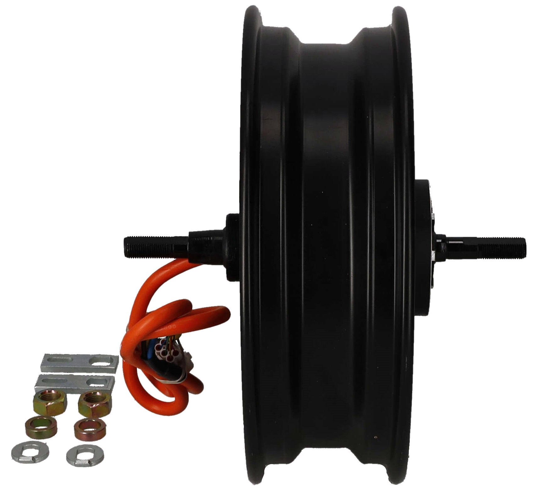

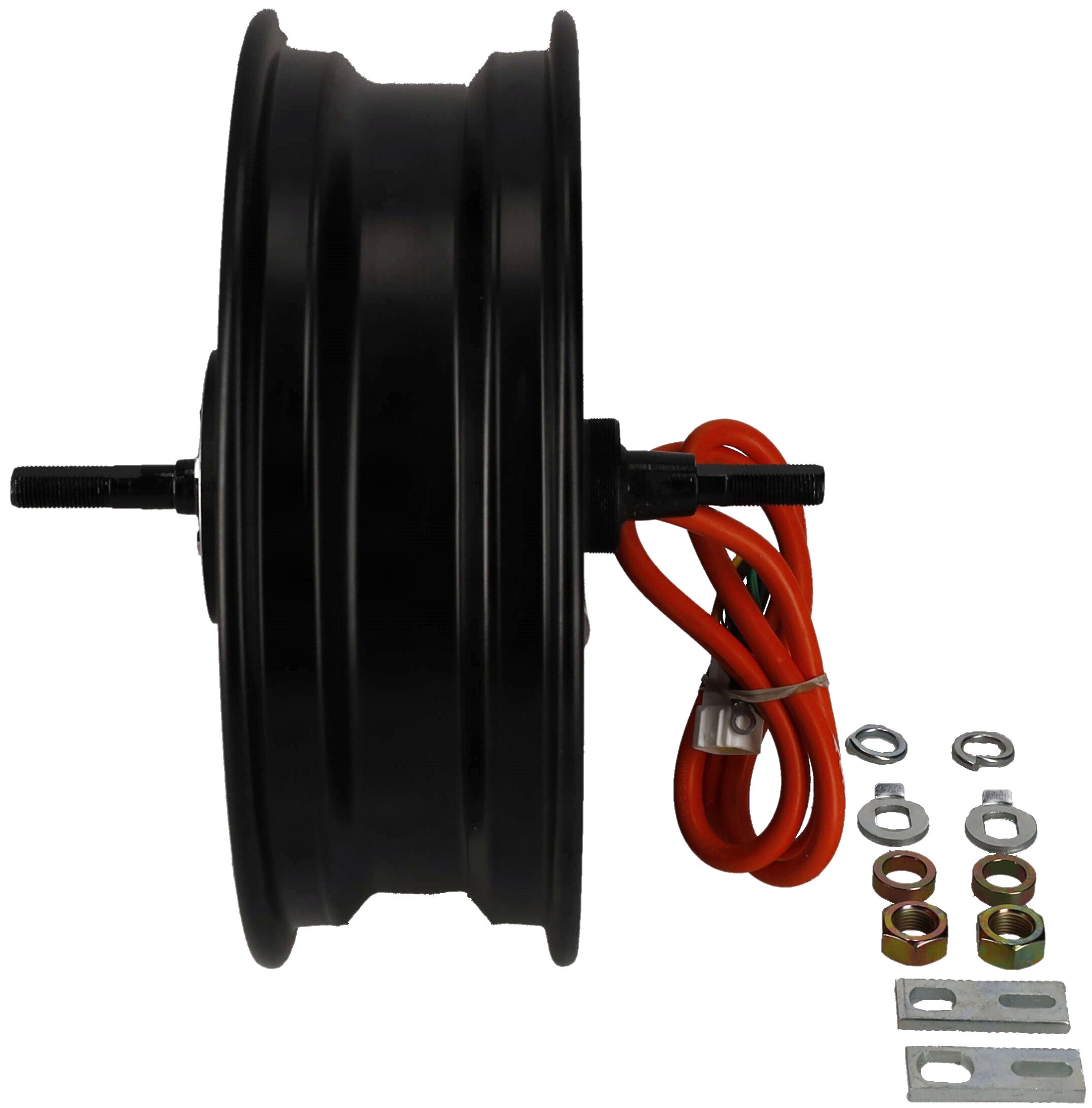

Motor BOSCH 3000W, VGA R3 45 km/t
OBS: Til VGA R3 findes der er ny og gammel type motor. - Gammel model R3 (KUN 45 km/t) kører med Bosch motor 73410608000 - Ny model R3 (30 og 45 km/t) kører med Domestic motor 73410608001
