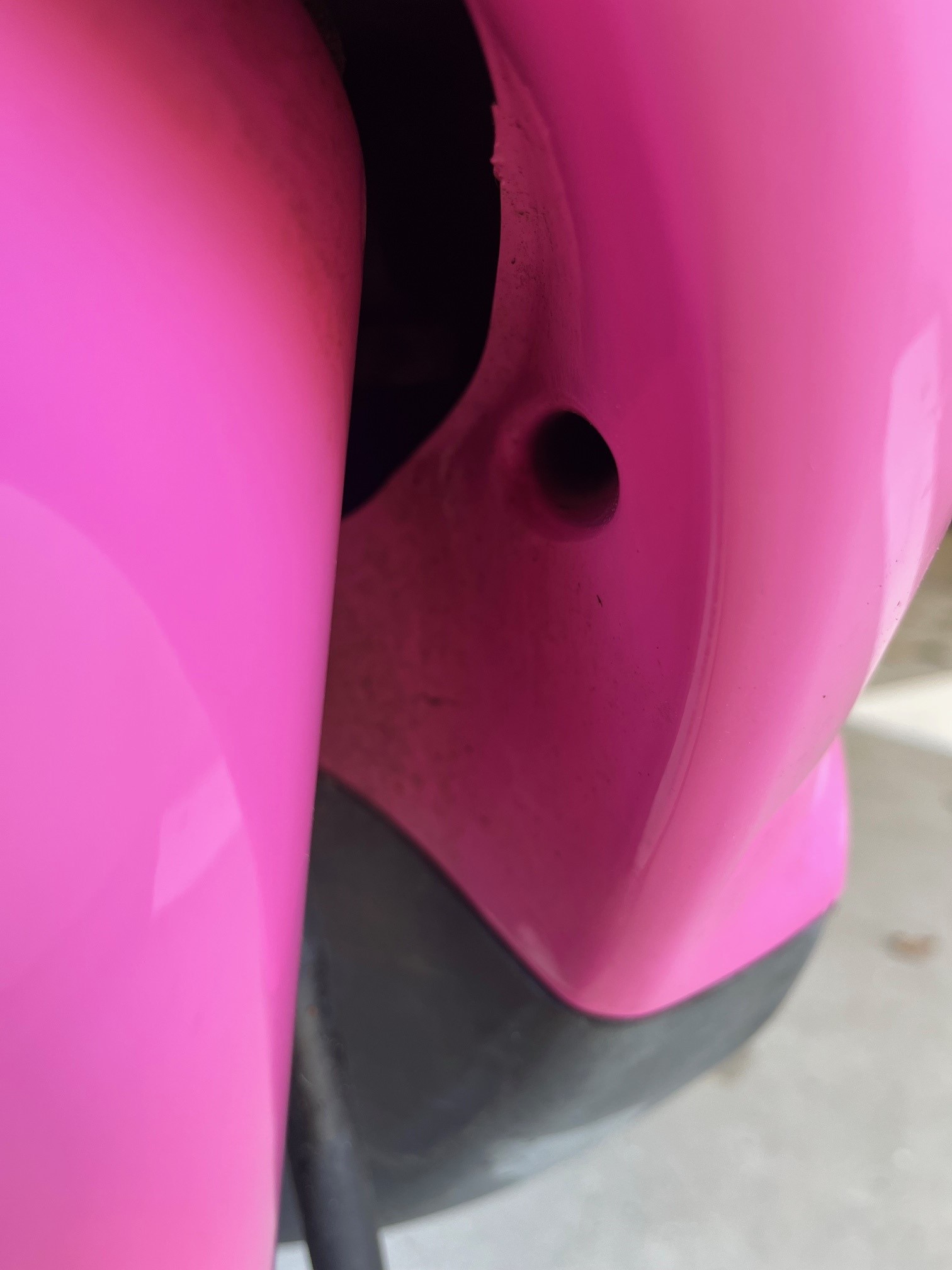

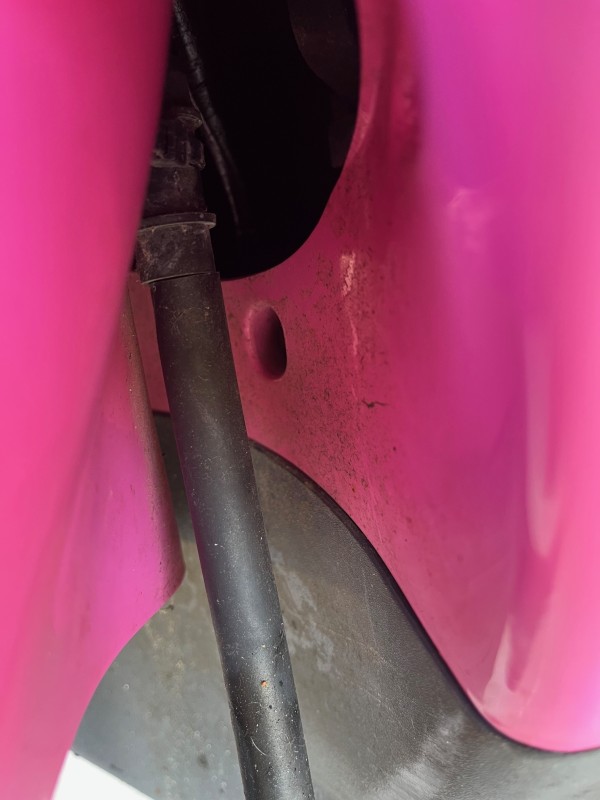

Jeg skal have frontpladen af for at komme ind til hornet. Jeg kan skrue de 3 øverste skruer ud men i bunden nede ved forhjulet ser det ud som om der sidder 2 på hver side. Hvordan får man disse ud. de sidder meget dybt. Skal der specialværktøj til?
Se foto
PIAGGIO ZIP 4T demontering af frontplade?
- Indlæg: 11439
Re: PIAGGIO ZIP 4T demontering af frontplade?
Det skal da nok passe at det er lavet sådan er forskærmen er i vejen og skal afmonteres først for at komme ordentligt til.
Ellers prøv med en skruetrækker der passer i længe og med lille håndtag.
Eller du kan tilpasse en skruetrækker.
Måske der følger en skruetrækker med under sædet hvor håndtaget kan afmonteres. Måske den kan bruges.
- Indlæg: 1808
Jeg ved ikke hvad der sidder skjult i hullerne, men vil gætte på du kan bruge skralden fra et 1/4" topnøglesæt påsat enten en sekstant top eller en stjerne bit i passende størrelse. Det plejer at passe med omtalte sæt i dag bliver leveret med begge dele som standart.
Husk at give skruerne/boltene et skvat pullimut på gevindet, så du forhåbentlig undgår knækkede bolte/skruer.
