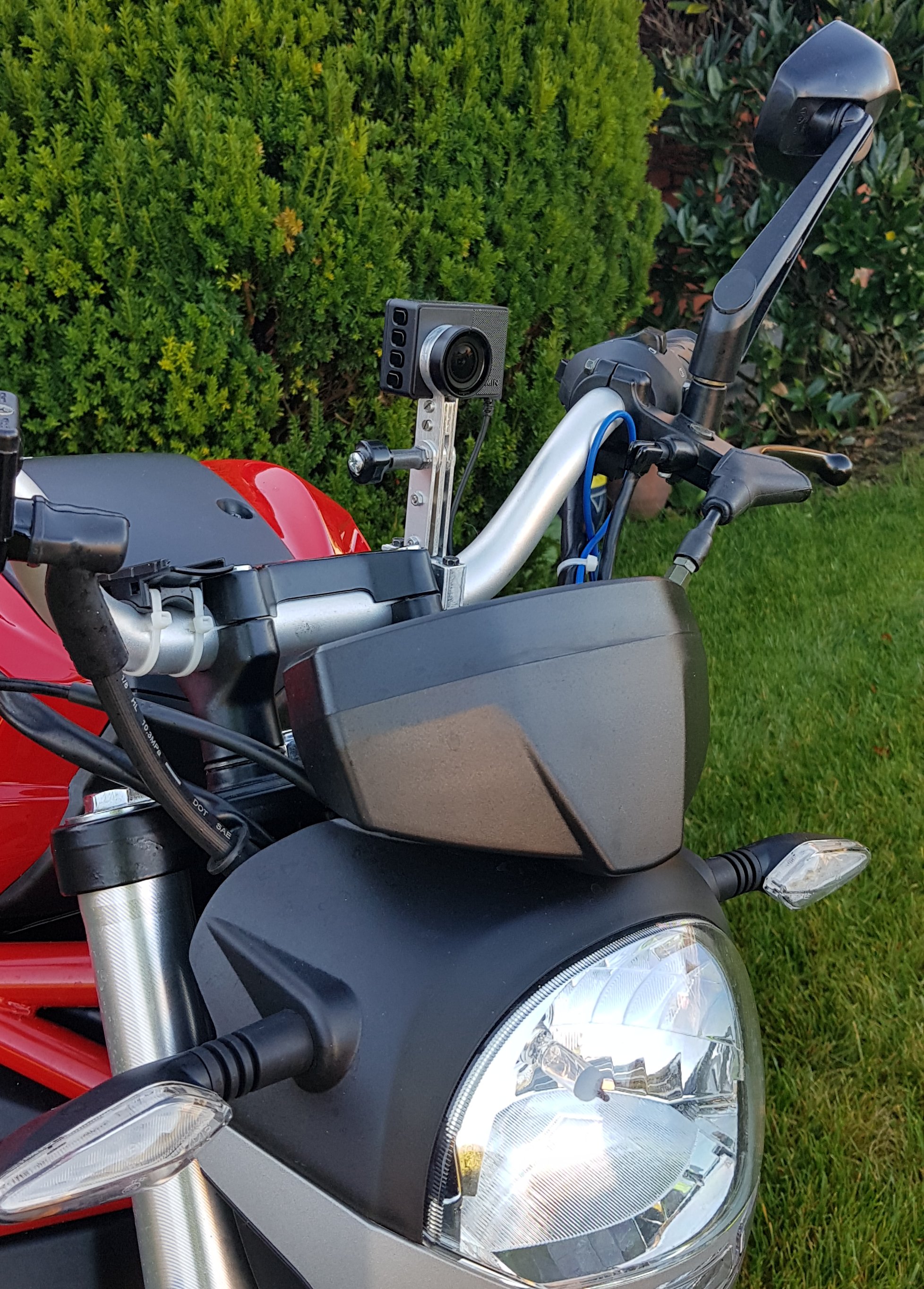

Jeg må hellere skrive om løsningen, på Dashcam problemet.

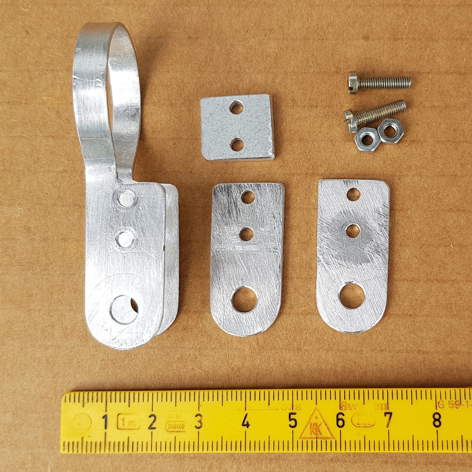

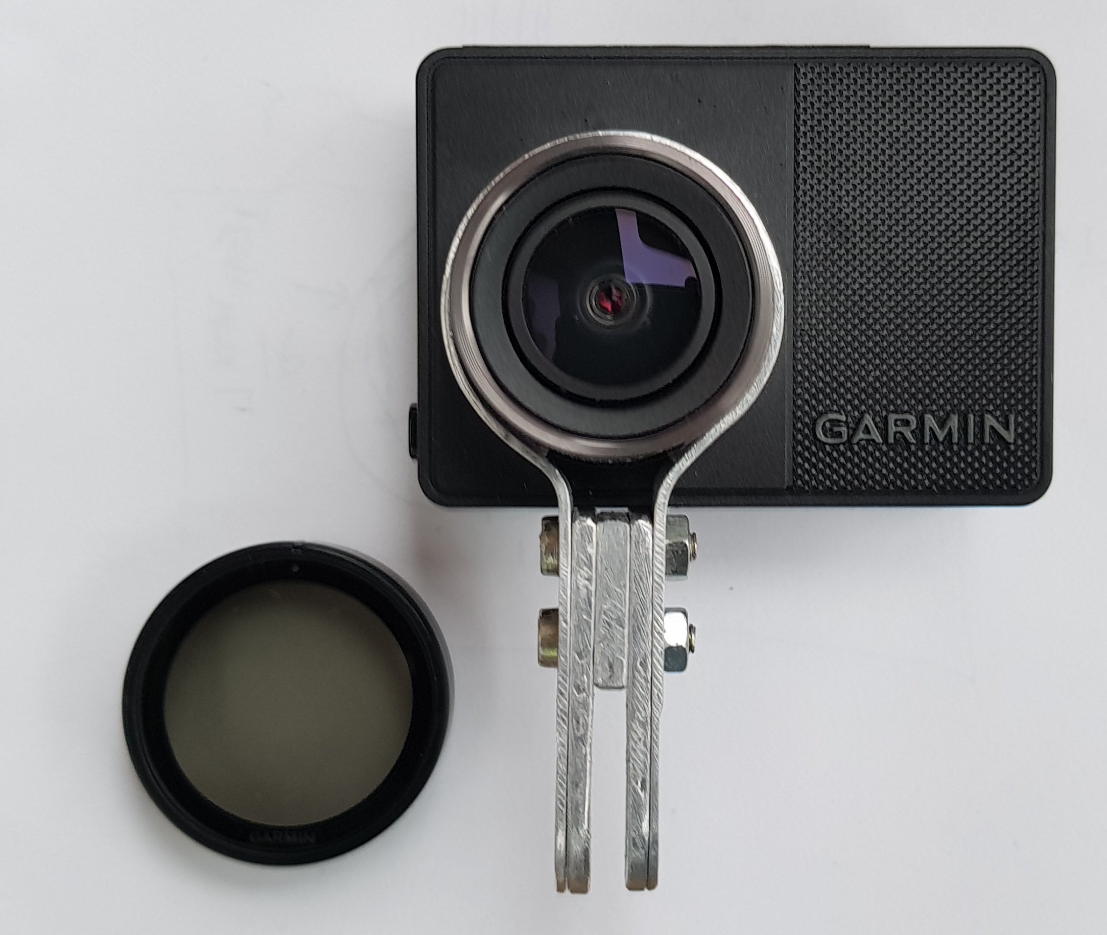

Det endte med at jeg købte et Garmin Dash 57, der var på tilbud i Power. Garmin advarer om, at linsen skal behandles med varsomhed. Så der blev også købt en UV forsats linse, for at beskytte kameraet mod fluer, sand mm. Det pinte mig lidt, prisen er 250 kr for en stump glas.
Jeg bruger GoPro fastspænding i alle køretøjerne, og det passer ikke på Garmin kameraerne. Det blev så til nogle timer i værkstedet, for at tilvirke nogle små alu beslag.
Jeg brugte et par stumper dobbeltklæbende tape, imellem bøjle og kamerahus (linsehus, kaldes det sådan?). Mest for ikke at skulle spænde alu båndet så hårdt, at det måske ville skade kameraet.
Kameraet monteret på køretøjet:
Kameraet strækker lidt hals, for at kunne kigge ud over speedometeret. Desværre er kameraet ikke vandtæt, så der må en plastpose over kameraet når det regner. Jeg har ikke prøvet dette endnu, så jeg ved ikke om der bliver brugbare billeder med en plastpose. Men hastighed/position og klokkeslæt må kunne læses.
Selve filmen er noget rystet noget, og er ikke til at holde ud at se på (GoPro's billedstabilisering kunne ønskes). De enkelte billeder er fine, og det er jo dem der skal bruges i tilfælde af uheld.
Kameraet er bestemt brugbart, jeg er spændt på hvordan det virker i svag belysning.

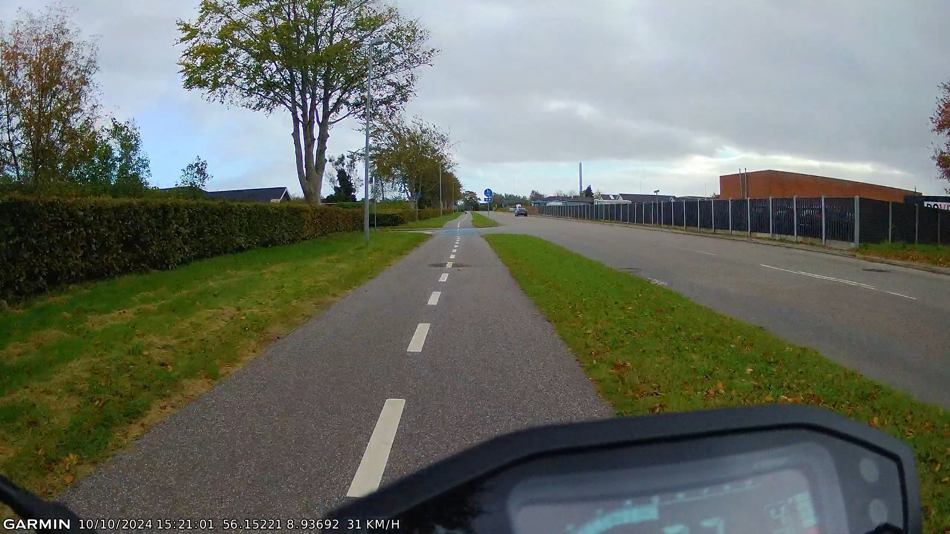

Den med en plast flaske over kameraet, havde jeg ikke selv tænkt på. Det skal prøves. Jeg havde i hovedet forsøgt med små glasplader fra en lanterne, men de er ikke nemme at montere.
Ang manglende billedstabilisering, så vil jeg bare bruge GoPro kameraet, hvis filmen skal vises. Kameraet på køretøjet er nu mest til brug ved uheld, og stil-billederne er vist nogenlunde ens. Måske er Garmin kameraet mere lysfølsomt, jeg har ikke fået det afprøvet endnu.
Der er ingen grund til at filme speedometeret, da datotid, længde-breddegrad og hastigheden står nederst i billedet. Er vist det man kalder "brændt ind i filmen", så det ikke senere kan ændres. Det gør oplysningerne mere troværdig ved en evt konflikt. Speedometeret er i øvrigt også noget optimistisk, viser ca 10 % for meget.

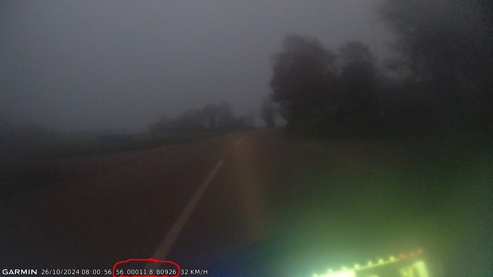

I går var jeg på tur ned til Lyne Elværk, 2 x 60 km. Desværre begynde det at regne ret hurtigt. Så jeg måtte i gang med plastposen, da jeg ikke havde nået at forberede en plastflaske. Det var ret tåget, og der kom også dug på indersiden af plast posen. Men kameraet overlevede.
Billede fra turen:
Bemærk at GPS dataene står skarpt, da de jo ikke kommer ind gennem linsen.

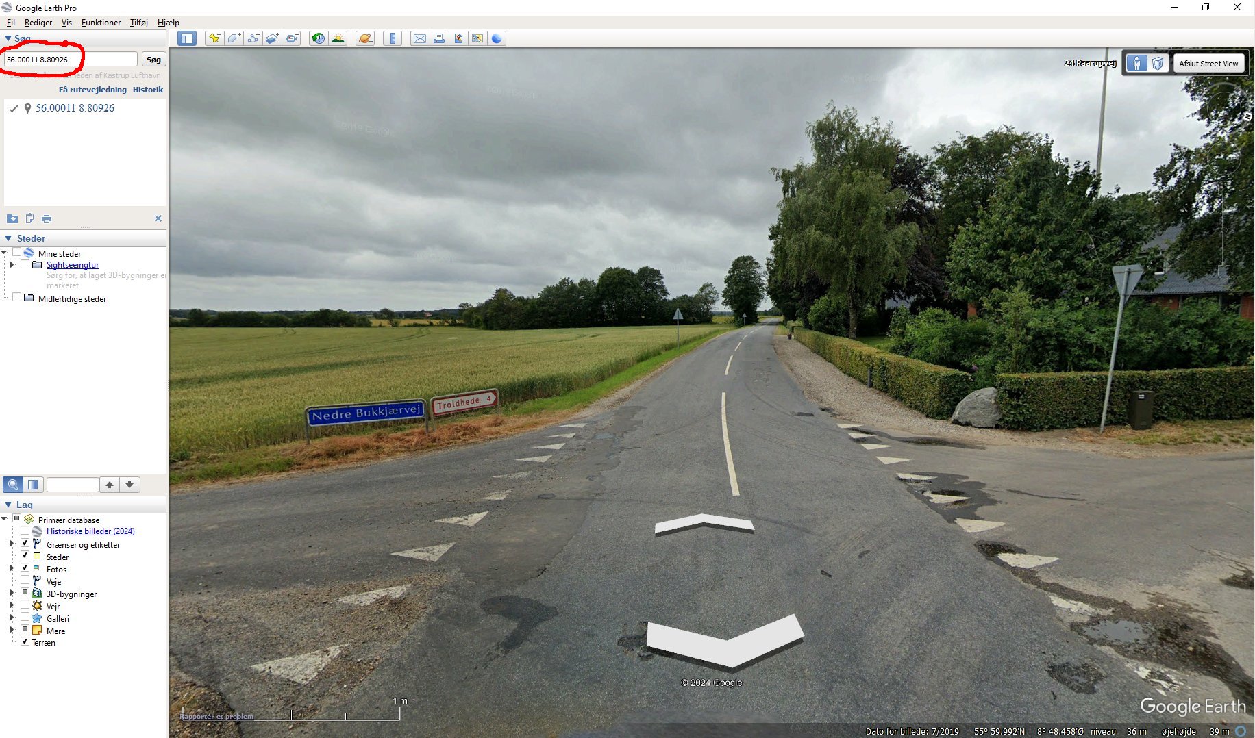

Hvis man indtaster længde/breddegrad i Google Earth, kan man få et billede af stedet (hvis ellers Google bilen har været forbi). Her er samme sted fra Google Earth, med Street View aktiveret:
Lyne Elværk er et besøg værd, hvis man er lidt nørdet med strøm. Det er et meget lille museum, men med en en udmærket fortæller. De startede også de 2 diesel motorer de har på museet. De skulle begge startes med trykluft, og er af en ældre dato. Desværre skal man bestille tid til et besøg, selvom der står noget andet på deres hjemmeside.
